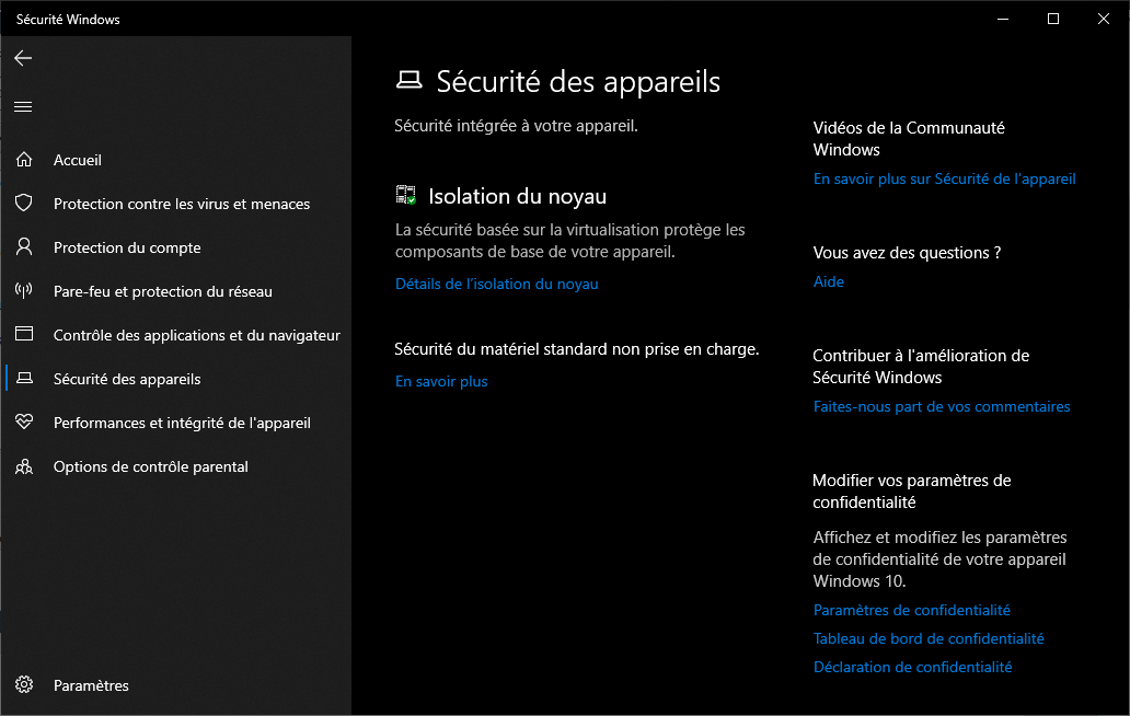

skyr-angel a écrit :
Salut les gens.
Dans la sécurité Windows, j'ai ça d'affiché :
-"Sécurité du matériel standard non prise en charge.
Ce n'est pas la même chose que le "core isolation".
Normalement, dans les options de la sécurité Windows, tu devrais avoir sous "Isolation du noyau, un lien "détail sur l'isolation du noyau" qui permet d'activer ou désactiver cette isolation.
CF capture (par contre, attention, la capture est prise sur la version 19 09, je n'ai pas encore installé la version 20 04).
http://tof.cx/images/2020/05/29/d1a924c0958e14cfb1dadeb4436f2e33.png
Tu as quoi comme imprimante ?
Tu as un message d'erreur ? SI oui, quel est-il ?
Message édité par juju251 le 29-05-2020 à 15:47:48

Posté le 29-05-2020 à 15:51:19  profilanswer
http://tof.cx/images/2020/05/29/d1 [...] 6f2e33.png
Justement je ne peux pas acceder à cette page, "isolation du noyau". Ca me dit : "La page à laquelle vous tentez d'acceder n'a pas de fonctionnalité prises en charge et n'est pas disponible."
Une Ricoh SP211SU.
Et elle fonctionne sur un autre PC.
Le scan fonctionne sur mon PC. Mais l'imprimante ne veut pas s'installer...

juju251
Posté le 29-05-2020 à 16:07:03  profilanswer
Une Ricoh SP211SU.
Il semble possible de désactiver l'isolation du noyau via regedit (en tout cas c'est possible sur la 1909).
Avant d'effectuer la procédure, je te conseille de créer un point de restauration système, on ne sait jamais).
Il faut lancer regedit (touches Win + R), taper Regedit, puis entrée.
Ensuite, il faut se rendre dans l'arborescence à l'endroit suivant :
Code :
  1. HKEY_LOCAL_MACHINE\SYSTEM\CurrentControlSet\Control\DeviceGuard\Scenarios\HypervisorEnforcedCodeIntegrity\
Et passer la valeur de la clé
Code :
  1. Enabled
à 0.
Ensuite, il faut redémarrer la machine.
Message édité par juju251 le 29-05-2020 à 16:08:14

Posté le 29-05-2020 à 16:10:23  profilanswer
Code :
Code :
  1. Enabled
à 0.
Merci je vais tester.
