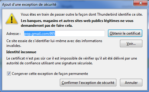

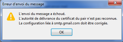

Posté le 17-06-2021 à 13:39:31  profilanswer
Bonjour,
ce matin Thunderbird me les brise soudainement lorsque je veux rapatrier mes e-mails :
https://rehost.diberie.com/Picture/Get/f/42660
Pareil quand je veux envoyer un email via un compte gmail :
https://rehost.diberie.com/Picture/Get/f/42659
Vous avez une idée de ce qu'il faut faire :??:
Je n'ai pas souvenir d'avoir fait une quelconque manip dernièrement, hormis peut-être une MAJ de TB hier (mais pas sûr du tout)
J'ai Avast, et j'ai bien fait cette manip : https://support.avast.com/fr-fr/article/91/#artTitle. Qui n'a rien changé bien-sûr.
Message édité par Cell Nucleus le 17-06-2021 à 13:40:37

Posté le 17-06-2021 à 13:59:40  answer

Bien vu. Surtout pour une ancienne machine encore sous Windows 7. Un décalage horaire du à une pile CMOS défaillante n'est pas du tout à exclure.

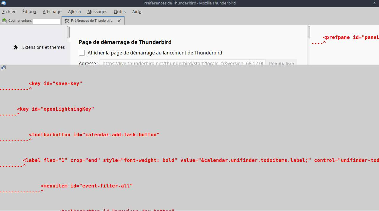

Posté le 07-07-2021 à 19:14:17  profilanswer
Plop
J'ai TB 68.12.0 sur Linux (MX Linux, dérivée de Debian).
Quand je le lance j'ai les 3/4 (voir plus) de l'écran en gris avec des lignes de code en rouge.
Si je restart en safemode aucun soucis.
Pas d'Addon installé, deux comptes Gmail en IMAP.
Screenshot : https://chaton.noho.st/nextcloud/s/ [...] wH/preview

Posté le 07-07-2021 à 22:30:49  profilanswer
Il y a un truc foireux dans ton profil Thunderbird. Essaie d'en recréer un autre puis d'importer les fichiers indispensables de ton profil actuel.

Posté le 14-07-2021 à 22:39:11  profilanswer
J'ai une paire d'adresses mails dedans, ça ira tout aussi vite de faire le ménage par le vide.
Par contre quand on mets un nouveau mail en IMAP, y a moyen de pas synchro tout de suite ? Le temps que je set la synchro aux 30 derniers jours sur un gmail assez ancien, TB avait déjà dl plein de vieux mails :/

Posté le 15-07-2021 à 01:23:54  profilanswer
Oui, quand tu configures un compte, tu peux d'emblée désactiver la synchronisation. Puis configurer cette dernière plus finement (ancienneté, dossiers concernés).

Posté le 15-07-2021 à 16:28:11  profilanswer
Bon, j'ai désinstallé/purgé thunderbird et rm -r .thunderbird (je suis sur une base Debian), mais rien n'y fait : quand je réinstalle je retrouve mes mails et mon bug.
Qu'est-ce qui m'échappe ?

regdub
Posté le 15-07-2021 à 17:58:35  profilanswer
NB : TB version 68
Vérifier/purger le dossier d'extensions système /usr/lib..../thunderbird/features/ ?
EDIT: version 78 ici. Sur les anciennes versions, il y avait dictionaries/, distribution/extensions/, et extensions/ ...
NB : TB version 68
Pas de répertoire ".icedove" qui trainerait d'une ancienne version ? A supprimer si présent.
