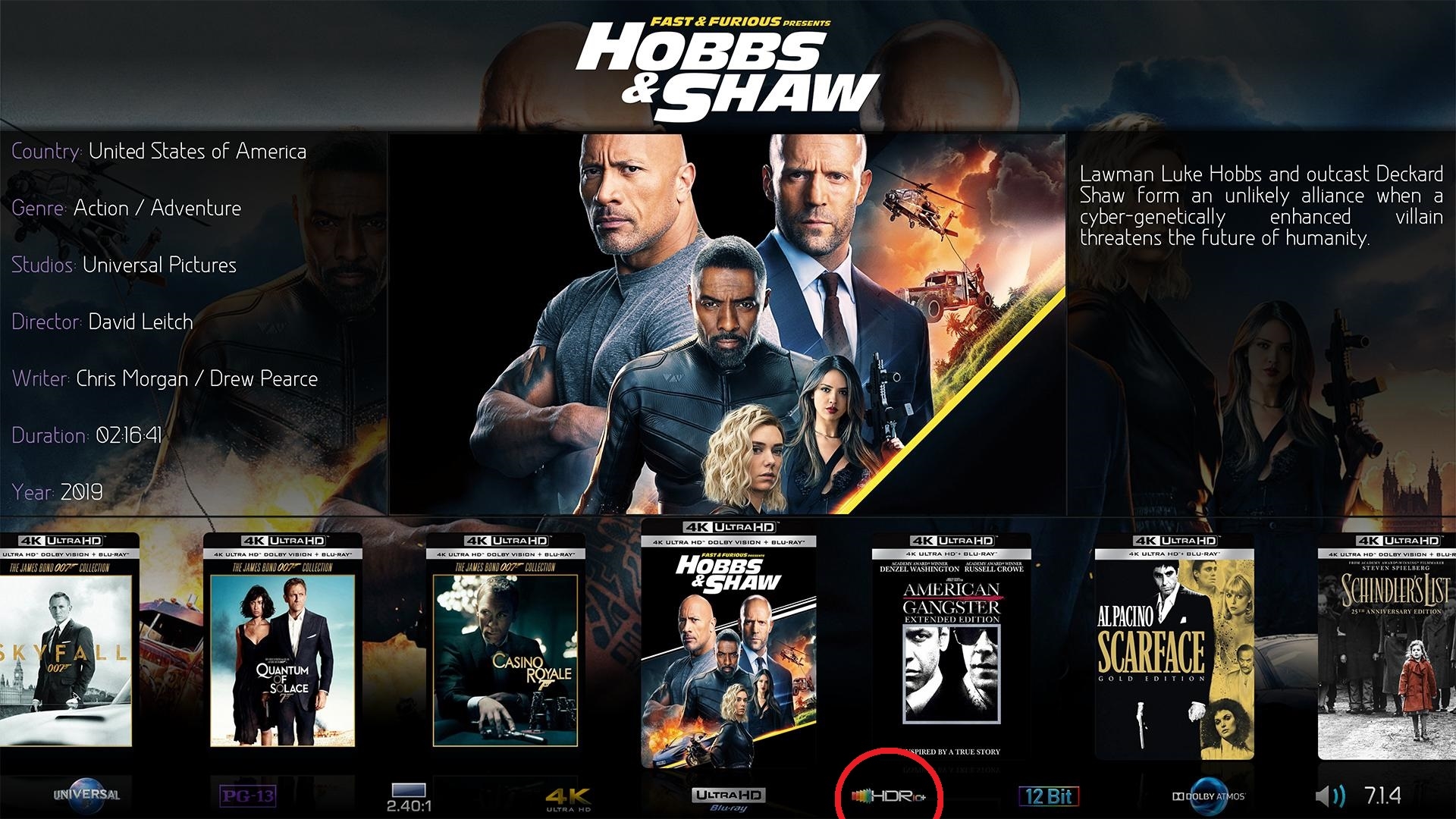

Hello à tous!
petite question aux bidouilleurs (et autres aussi bien sur  :o ):
comment peut-on ajouter un "media flag" dans kodi?
En fait j'ai identifié mes films "remasterisé" (avec un ".remasterd" dans le nom du fichier) et j'aimerai rajouter un flag dans kodi...
C'est compliqué? quelqu'un pour me dire ou aller et décrire succinctement comment faire? (je bidouille un peu quand même  :o )
un flag c'est ça  :o :
http://www.abload.de/img/danieloceanflagset_1.1f568.jpg
merci à vous!  :jap:
Waterbox
n°2302090
calagan57
BF3 : calagan57
Posté le 06-03-2022 à 12:12:56  profilanswer
Hello!
INTRO : j'y connais rien en programmation donc désolé si je raconte n'importe quoi   :o
Comme indiqué précédemment j'ai pour but d'ajouter un "media flag" master DI 4k et master DI 2K pour différencier les films remasterisés ou non.
Pour les différencier je suis parti pour rajouter l'occurrence "remastered" dans le nom du fichier du film.
Je vais partir de la modification effectuée par "blackreign66" sur le lien ci-dessous qui a réussi à ajouter un flag HDR/HDR10+/DV (et aussi la profondeur d'image en "bit" que je ne ferais pas allusion) en fonction du nom du fichier   :pt1cable:
https://forum.kodi.tv/showthread.php?tid=348899
le résultat:

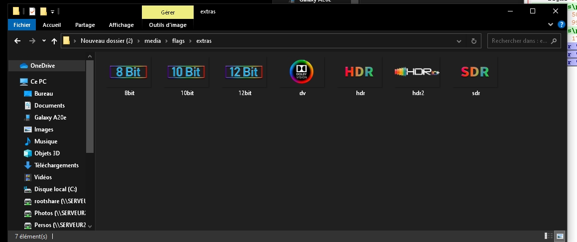

Quand on explore ces fichiers modifiés on trouve tout d'abord un dossier nommé "extras" dans le répertoire "média" avec tous les icones correspondant  :jap:
https://rehost.diberie.com/Picture/Get/t/64706
Avec une recherche dans tout le dossier xml grâce à notepad++ on trouve que le chemin du dossier a été appelé 2 fois :
Dans le fichier IncludesVariables.xml :
Code :
  1. <variable name="extras_path">
  2.  <value condition="!String.IsEmpty(skin.string(resource.images.extras.path))">$INFO[skin.string(resource.images.extras.path)]</value>
  3.  <value>flags/extras/</value>
  4. </variable>
Donc je crois comprendre qu'on crée et déclare une variable nommée "extras_path" qui cible le dossier extras   :o
