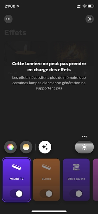

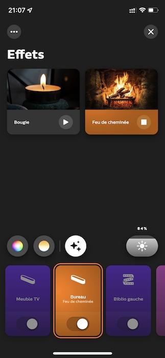

Vous saviez qu'il y a plusieurs générations de Play ? :o
Il y a des plays avec un numéro de modèle : LCT024 qui ne fonctionnent pas pour les effets
Et des plays avec un autre numéro de modèle 440400982841, qui elles fonctionnent pour les effets.
Toutes mes plays ont été achetées fin 2020, 2021 :/

Message édité par skylight le 19-04-2022 à 14:47:06

popol_55
Posté le 19-04-2022 à 14:55:33  profilanswer
Mon modèle fonctionne avec les effets ;) 440400982842
mais siffle !
On peut pas tout avoir :whistle:
Message édité par popol_55 le 19-04-2022 à 14:57:36

StreneSaco
Posté le 19-04-2022 à 14:57:16  profilanswer
https://rehost.diberie.com/Picture/Get/f/69524https://rehost.diberie.com/Picture/Get/f/69525
Bizarre, mes 2 Play achetés en novembre 2020 sont compatibles avec les effets

Ça sent le bug car les hue play ont été faite pour gérer les effets notamment pour l ambilight où le temps de réponse est important
