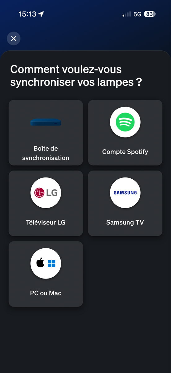

popol_55
Posté le 08-12-2025 à 15:14:29  profilanswer
Talladega a écrit :
Je dois louper un truc car je ne connais pas ce Hue disco dont tu parles, tu veux faire quoi exactement ?
Car Hue sync pour la lumière et la musique ça marche nickel, pas besoin de boîtier.
Tu veux faire ça avec de la vidéo ?
Que les lumières clignotent en fonction de la musique.
Avec Deezer sur mon telephone par exemple !
https://img3.super-h.fr/images/2025/12/08/snapshot_28247524941f021a9502e3efc.md.jpg

Talladega
Transcendance
Posté le 08-12-2025 à 20:04:17  profilanswer
Ah ok je vois.
Bon ben un argument pour Spotify :D Chez moi ça marche nickel.

popol_55
Posté le 09-12-2025 à 09:09:30  profilanswer
StreneSaco a écrit :
Ca dépend de quelle source tu utilises. Si ta musique viens de ton téléphone (bluetooth/spotify ou autre) ça doit marcher sans sync box.
Mais si il a un ampli A/V comme source audio, indépendant du tel, il doit falloir la sync box pour que tes lumières réagissent au son diffusé par l'ampli
Edit : après, je vois pas pourquoi ça marcherait avec hue disco, y a peut etre un truc qui m'échappe aussi. A moins que hue disco utilise le micro du teléphone pour écouter la musique et synchroniser les lumières ?
Hue disco utilise bien le micro ! Enfin utilisait, c'est plus MAJ.
J'ai abandonné Discotainment 2.0 d'iConnectHue car déjà l'appli est payante et ensuite tous les add ons le sont également :fou:
Message édité par popol_55 le 09-12-2025 à 09:10:24

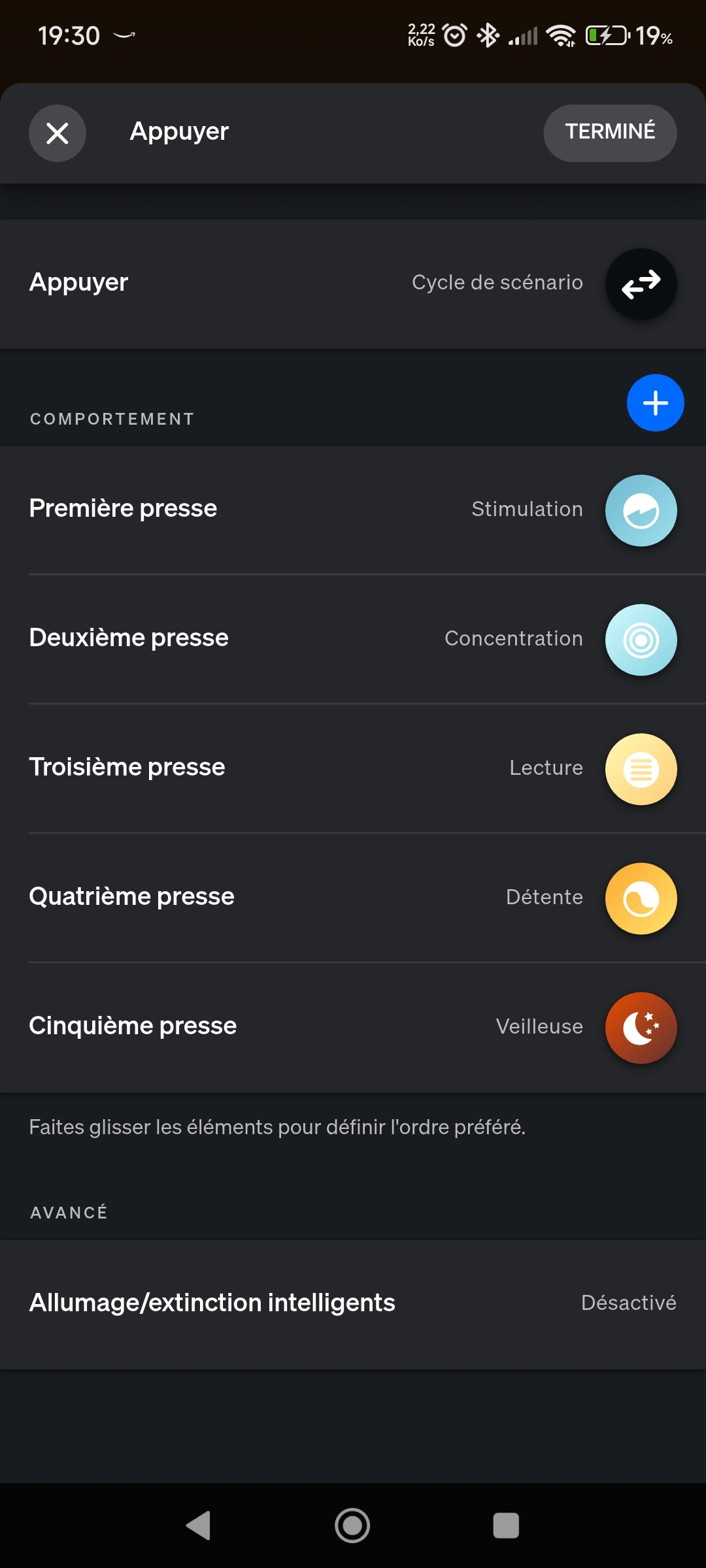

Bonsoir :o
Je viens de recevoir un nouveau Dimmer que j'ai associé à une pièce où se trouve 3 ampoules.
J'ai plusieurs scénarios associés à cette pièce.
Mais pour une raison qui m'échappe, quand j'appuie sur le bouton HUE de la commande, ça ne cycle que sur une partie des scénarios.
J'arrive pas à savoir ce que je loupe [:klemton] Une idée (lumineuse !) quelqu'un ?
Même si la bière est toujours vendue en bouteilles d'une pinte, cela n'entraîne pas que la bière soit constituée de parties indivisibles d'une pinte chacune.
n°2379682
hyperboles​ke
Posté le 17-12-2025 à 19:32:02  profilanswer
Ok, c'est bon j'ai trouvé juste après mon post :o
https://rehost.diberie.com/Picture/Get/r/475558
J'ai pas vu qu'on pouvait sélectionner les scénarios dans les paramètres de la commande :o

Posté le 27-01-2026 à 14:12:55  profilanswer
Bonjour à tous,
J’ai une sync box avec 2 gradients. Connaissez vous des ampoules compatibles White and color hors Philips compatible avec la synchronisation ?

Posté le 03-02-2026 à 18:30:35  profilanswer
Avec cette période de promos, j'en ai profité pour tester les éclairages HUE. J'ai donc pris un Bridge, un Dimmer Switch, 3 ampoules E27 Color 1100 lumens et un Lightstrip Flux de 3m.
À l'origine, je voulais juste ajouter un bandeau LED vers le miroir de ma salle de bain pour y voir plus clair...
Bon le bandeau est quand même très large et pas très souple, difficile de faire des angles avec en plus un changement d'orientation.
J'ai commencé qu'avec ça pour tester, à terme si je suis satisfait je rachèterai des ampoules et des dimmer switch. Donc pour l'instant je fais avec ce que j'ai, c'est-à-dire l'unique dimmer switch.
Mais comme il y a 4 boutons et qu'on peut faire des choses différentes en fonction du nombre de clics ça laisse de la marge.
J'ai condamné les deux boutons de dimmage au ... dimmage donc il ne me reste que le bouton "hue" et "power".
Au début j'avais commencé avec juste des pièces et des cycles de scénarios, malheureusement quand je disais que lorsqu'un clic ça lançait tel scénario dans telle pièce sans modifier les autres pièces puis deux clics de lancer tel scénario dans telle pièce en éteignant les autres pièces ça ne fonctionnait pas. Genre ça éteignait au lieu de ne pas modifier dans les autres pièces, ça allumait au lieu d'éteindre quand c'était éteint, etc.
Bref j'ai fait des zones et j'ai géré les éclairages avec des scénarios, ce qui enlève la possibilité de ne pas modifier le comportement d'ampoules tierces dans la zone. Toujours des merdes, puis j'ai désactivé "allumage/extinction intelligents" et ça fonctionne bien, évidemment il y avait "intelligent" dans l'intitulé et chez moi c'est juste synonyme de "ne fait jamais ce que je souhaite".
Bon il me reste à trouver le courage de repasser sur la méthode sans zone où l'on peut gérer ses pièces indépendamment pour chaque cycle de scénario et voir si désactiver "Foirage con" permet d'obtenir le comportement désiré ou non.
J'ai aussi bêtement pensé que les automatisations permettraient de lancer une atténuation progressive de la lumière. Alors en effet, en sélectionnant les automatisations prédéfinies ça fonctionne sauf que tu ne peux pas choisir précisément l'intensité et la couleur.
Je n'ai pas trouvé comment faire à partir d'une automatisation personnalisée, de plus comment gérer l'intemporalité dans les automatisations personnalisées ?
Ou au contraire, j'eusse aimé penser qu'avec les automatisations ou les scénarios on aurait pu définir que si on est dans telle tranche d'heure ça fait ci ou ça fait ça.
Au final j'arrive à la conclusion que seules les automatisations permettent de définir des heures mais ces dernières ne servent qu'à déclencher l'automatisation et son arrêt si j'ai bien compris.
À terme, si je veux m'équiper plus va falloir que je passe sur des 1600 lumens et là ça va vraiment coûter une jambe. :(

Donc j'ai refait mes cycles de scénario avec les pièces plutôt que des zones et sans le truc presque intelligent ça semble fonctionner normalement.
J'ai aussi trouvé dans la création de scénario la catégorie "scénario couvrant toute la journée" mais la modification du nom ne fonctionne pas et je suppose que c'est ça qui me donne le message d'erreur : "impossible d'enregistrer". De plus pas moyen de modifier les plages horaires définies, c'est quand même un peu con...
n°2381476
StreneSaco
Posté le 03-02-2026 à 22:27:43  profilanswer
Tu peux enregistrer un nouveau nom pour un scénario et tu peux modifier les horaires d'un scénario qui couvre une journée. Il suffit d'appuyer sur le petit crayon a coté du scénario une fois sélectionné ce dernier.
n°2381478
MaybeEijOr​Not
but someone at least
Posté le 03-02-2026 à 22:54:47  profilanswer
Ah oui ok mais faut commencer par le premier et sinon j'ai un bug pour la saisie du nom. Le bouton backspace du clavier ne fonctionne pas, il faut que je sélectionne tout le texte pour le supprimer, bizarre car ça ne me le fait pas ailleurs dans l'appli...
