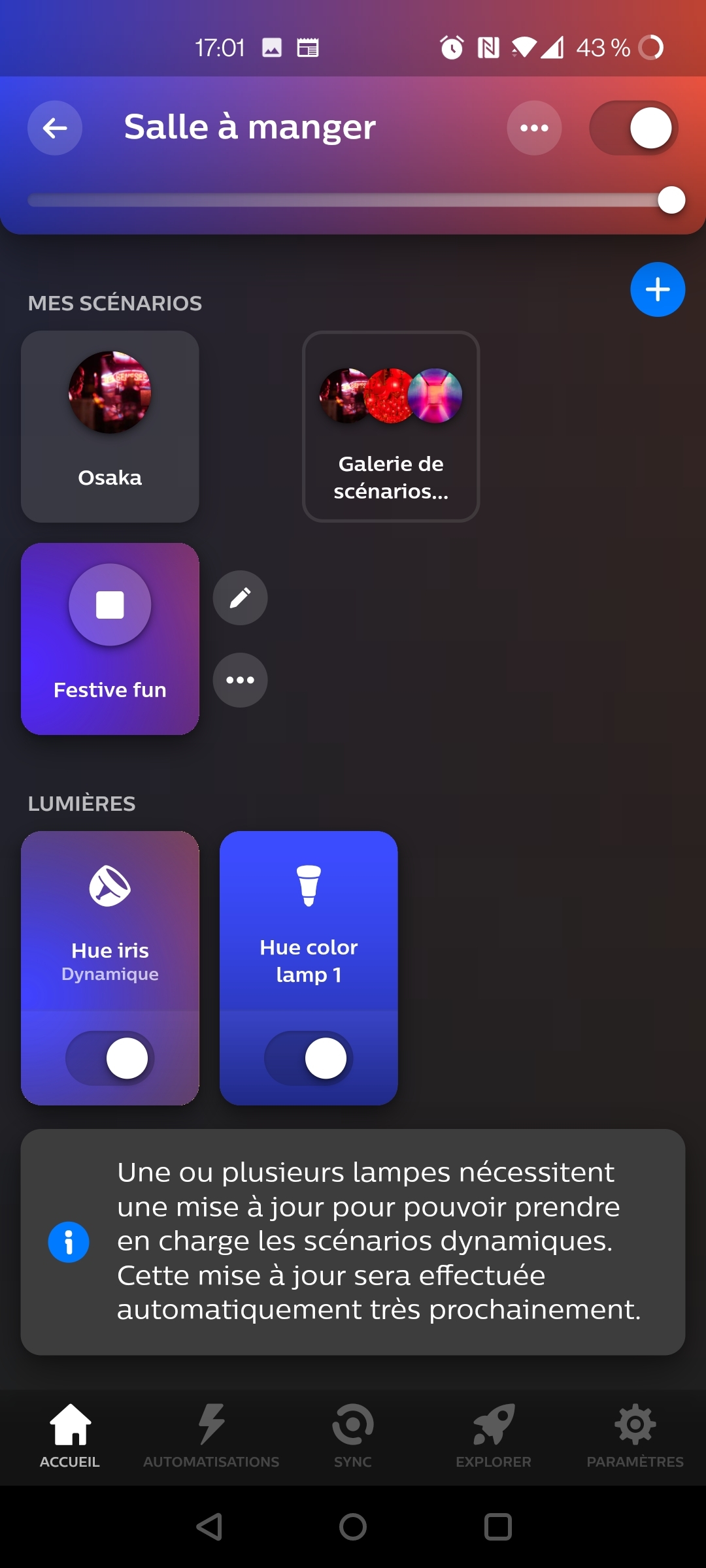

Bonjour
Je viens juste d'installer une ampoule color pour compléter un iris mais j'ai ce message quand je veux lancer un scénario dynamique.
https://rehost.diberie.com/Picture/Get/f/57531
Quelqu'un a une idée ? J'ai aucune maj visible à faire et l'ampoule est a la dernière version du fw
"Fire, exclamation mark. Fire, exclamation mark. Help me, exclamation mark. Looking forward to hearing from you. All the best, Maurice Moss."

Posté le 01-01-2022 à 01:21:28  profilanswer
Bon problème résolu, j'ai décroché les maj auto et 3-4h après il m'a trouvé les maj. Ça semble donc fonctionner

Posté le 18-01-2022 à 22:23:22  profilanswer
J'ai le même problème. Je n'ai pas compris ta solution. Tu as décoché "maj auto" dans l'appli et il a mis à jour automatiquement les lampes?
Il suffit de laisser les lampes branchées pour avoir la MAJ ou alors en plus allumées ?
1 semaine que j'ai le message. Mais lampes sont branchées h24. Rien ne s'update. Deux lampes identiques avec des firwmares complétement différents ( :sweat: ) où il ne voit rien à mettre à jour, et une différente où il voit une mise à jour mais il ne l'applique pas...
