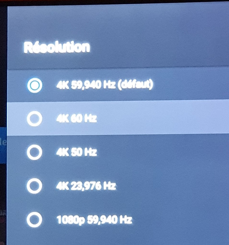

Leuen
Posté le 22-12-2020 à 10:49:44  profilanswer
romu13 a écrit :
bonsoir
pouvez vous m'indiquer les réglages à mettre pour que quand on regarde n'importe quel programme ou films à travers le shield tv pro on soit toujours à la bonne fréquence d'image automatiquement à savoir 50hz ,23,976, ou éventuellement 61 hz et ce sans changer le réglage à chaque fois.merci
J'ai un peu le même genre de question.
Mon installation est la suivante:
Shield TV 2015 --HDMI--> Barre de son Samsung HW-Q800T <--HDMI ARC--> TV Samsung 4K HDG pas toute récente (donc pas de HDR notamment)
Mon utilisation principale est Netflix. Je n'ai pas le forfait 4K pour l'instant donc je vais laisser la Shield faire l'upscaling. Sinon j'ai des films de vacances en 4K que je visionne via Plex.
Quel est le réglage optimal dans la Shield dans mon cas ?
https://i.postimg.cc/FHxcLQ8Z/shield-resolution.jpg
Le réglage optimal dépend de ce que tu regarde et de la capacité des appli que tu utilise a switcher a la bonne fréquence.
Si l'autoframerate est géré par Netflix et plex alors laisse par défaut, sinon le mieux pour les films c'est 23.976
n°2265560
Leuen
Posté le 23-12-2020 à 16:09:52  profilanswer
Merci. Après une rapide recherche, Plex semble le gérer mais pas l'application Netflix.
