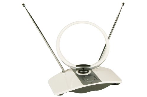

Sur amazon.fr on trouve la metronic tersera (=visionic silver) à 19€82,
il faut simplement compter 1-2 semaine pour la livraison, sinon sur les
autre sites elle est à environ 30€.

Bonjour,
Avant de m'attaquer à une antenne exterieure type plate.. j'ai testé la fameuse et reconnue VISIONIC SILVER 36 de chez Leroy Merlin.
DEsign sympas...couleur gris/argent.. par contre c"est GRAND...je la voyais plus standard..
soit...
apres 2 min = jai trouvé assez facilement un point pour la placer de facon optimale= resultat = EXCELLENT sur tous les R. Toutes les chaines au niveau excellent (pas maximal .. impossible chez moi (trop loin)
Donc je continue mes tests dans la semaine pour avoir un avis objectif sur la durée.. et pour savoir si la Silver36 va remplacer définitivement ma ONEFORALL un peu capricieuse avec les conditions climatiques.. et 1 soir sur 2 je dois scanner et reinstaller 11 chaines ....
