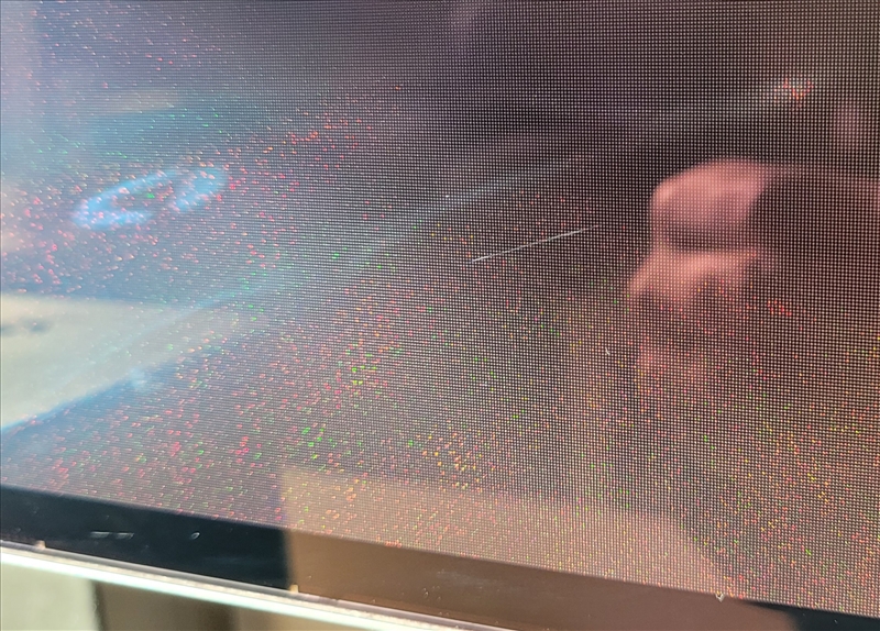

J'ai repéré des marques bizarres sur mon G3 ce midi avec un soleil rasant sur l'écran.
J'ai frotté avec mon produit Monster habituel mais ça part pas J'ai l'impression que c'est sous la partie vitrée.
https://rehost.diberie.com/Picture/Get/r/343685
C'est la marque qui fait un genre de rond et la trace qui part en biais (la petite "rayure" qu'on voit parallèle est à cette trace est partie en frottant ensuite).
Pour l'échelle, la marque ronde faire 2 ou 3cm
Message édité par Kara le 20-01-2025 à 18:32:03

Je lis de plus en plus : pas de soleil direct sur les dalles OLED, surtout au moment du refresh auto !!!  :sweat:
C'est pt'être pas ça, mais gaffe.

Ha ba au bout d'un moment y'a du soleil qui va aller dessus, mais je suis en Normandie, en cumulé ça doit pas aller bien loin  :O
Elle est orienté plein Est, sans fenêtre en face, y'a le sud à sa droite donc mais vraiment, à moins de fermer les volets, y'a forcément un moment où le soleil va aller sur la tv à un moment non ?

Si tu ne l'as pas encore fait force une Maintenance OLED.

Je vais faire ça oui.
Ça ressemble à du marquage ? C'est bizarre ça correspond à rien (surtout le truc qui part en biais)

Vos avec le SAV de LG via WHATSAPP https://wa.me/330764784243
De toute façon c'est un LG G3 de fait la dalle OLED du LG G3 est garantie 5 ans.
je fais un spéculation, Ça ressemble peut être la même chose que ce que les gars on déjà eût ici même sur LG CX; LG C1; LG C2.
Aussi vu sur le forum HCFR sur LG C1 et LG C2 et Panasonic OLED.
En gros des pixels ou sous-pixels restent désespérément éteints et ne se rallumeront jamais la dalle OLED est mort.
Fait plusieurs maintenance OLED.

Là je regarde la tv, on les voit pas.
C'est vraiment que avec le soleil rasant.
Je viens de passer 20min avec la lampe de mon smartphone, je retrouve pas (bon ça m'a permit de faire un bon nettoyage, c'est dingue le nombre de tâches que peut y avoir  il doit y avoir des gens qui viennent éternuersur ma tv :ouch: )

Hypothèse un gars à laisser un verre rempli de coca-Cola près de l'écran et les bubulles du Coca-cola ont postillonné du Coca-Cola sur l'écran, pis les micros goutes de coca-cola ont séché sur la Dalle OLED.

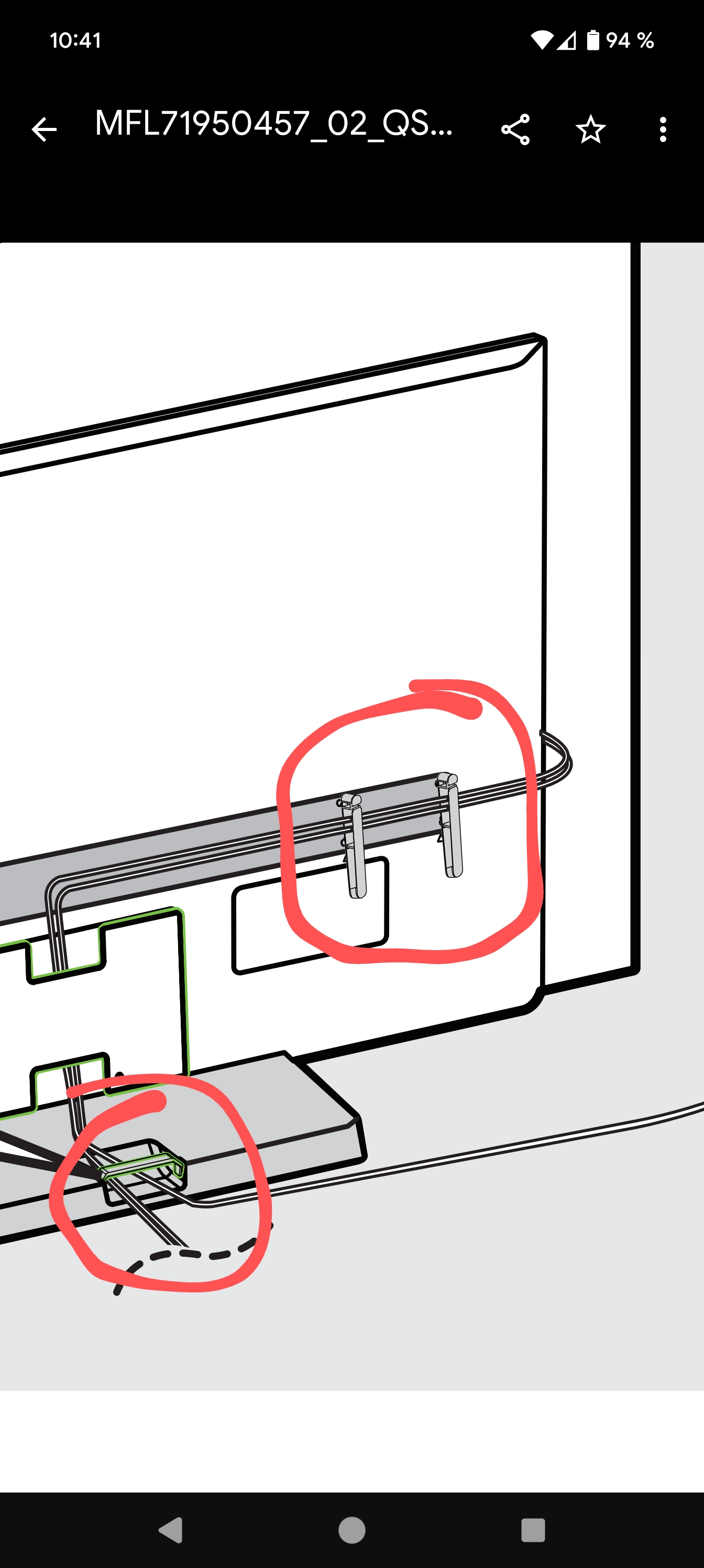

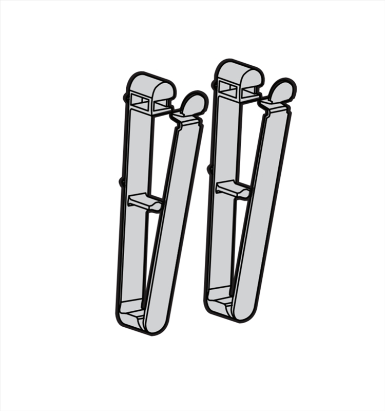

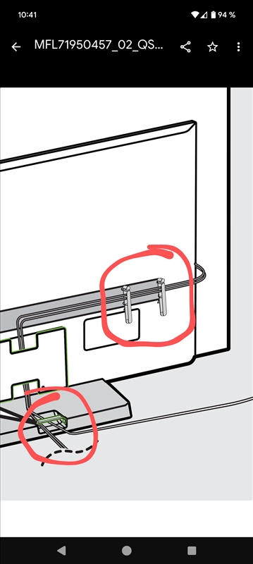

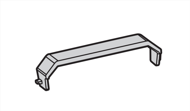

Hello ici
Quelqu un sait où je peux acheter ça
LG oled 65 C3
https://rehost.diberie.com/Picture/Get/r/356689
https://rehost.diberie.com/Picture/Get/r/356691
Merci d avance

n°2366783

Merci d avance
C’est quoi ?  :gratgrat:
Des pinces à linge ?  :o
n°2366808
ralph14
Papa Poule Inside
Posté le 31-01-2025 à 10:36:51  profilanswer
Pour le câble management
Le truc du haut se mets derrière le pied pour caler les câbles
Et les pinces à linge se clipsent derrière l écran pour guider les câbles hdmi
https://rehost.diberie.com/Picture/Get/r/356789
Message édité par ralph14 le 31-01-2025 à 10:41:36
