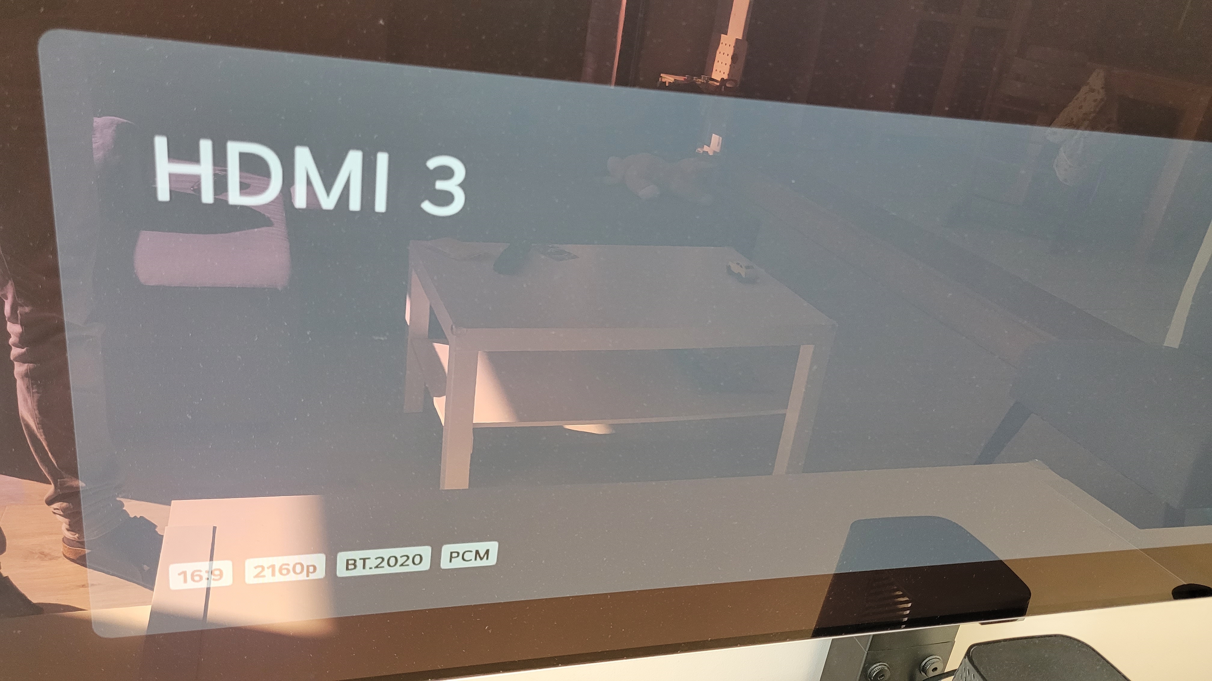

Truc hyper bizarre qui vient de m'arriver sur mon G3 : un port hdmi qui n'affiche plus rien.
Il indiquait bien le périphérique connecté (genre Shield), il répérait bien le format (dolby vision pour la bbox par exemple), mais ecran noir.
En allant voir les informations du signal ça m'affiche la resolution, le son, etc etc.
J'ai mis du temps à trouver. J'ai pensé que c'était la Shield qui déconnait, après j'ai pensé au câble hdmi, etc.
J'ai pu m'en sortir en débranchant la tv électriquement (vla le bordel dans tous les câbles derrière le meuble).
Une idée de ce qui a pu se passer ? Une idée de ce que je peux tenter d'autre si ça me le refait ?
Message édité par Kara le 22-10-2024 à 21:15:46

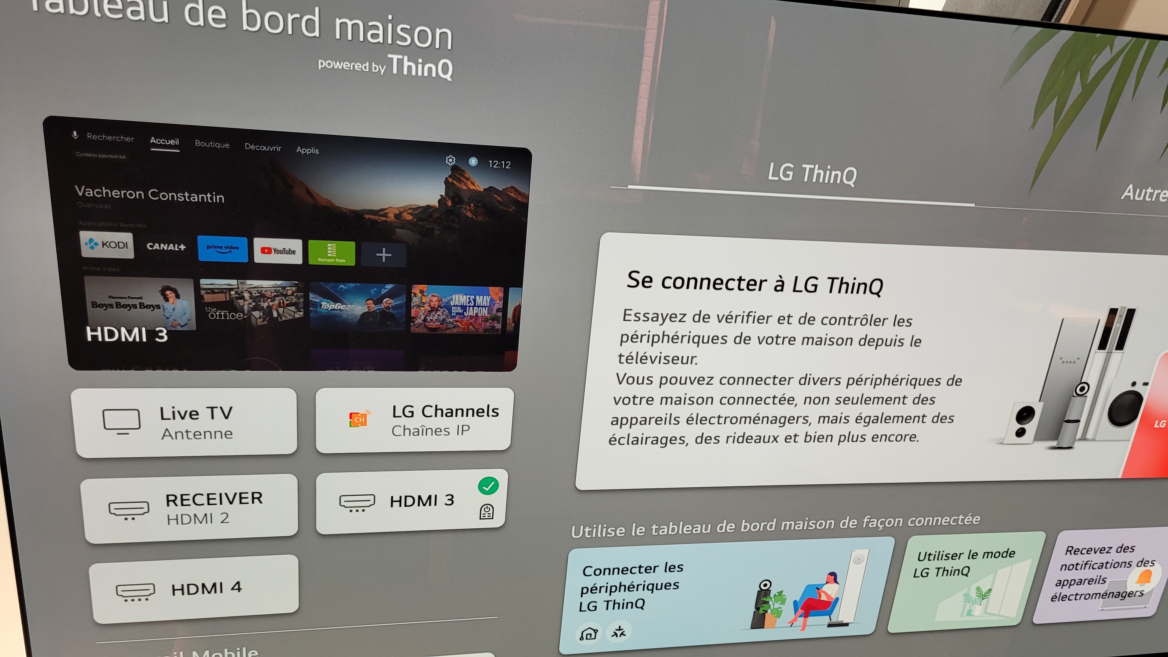

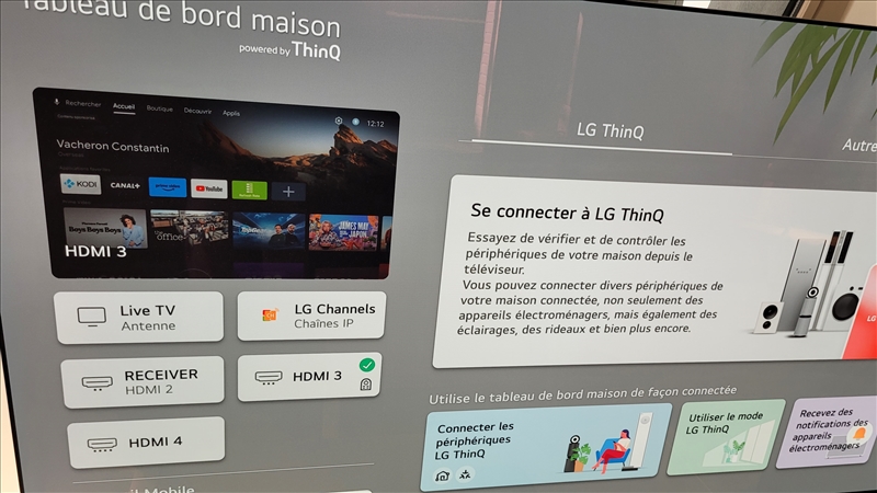

Posté le 23-10-2024 à 12:08:30  profilanswer
Bon ba rebelotte aujourd'hui :sweat:
Alors, quand je vais dans le tableau de bord, elle affiche bien l'image dans l'aperçu (c'est l'hdmi 3) mais si je bascule dessus c'est noir.
À noter qu'il y a un pictogramme sur le logo de l'Hdmi, c'est ptete ça mais je ne vois pas ce que c'est censé représenter.
https://rehost.diberie.com/Picture/Get/r/323302
https://rehost.diberie.com/Picture/Get/r/323301
Message édité par Kara le 23-10-2024 à 13:10:51
n°2361754
lapin
Posté le 23-10-2024 à 12:31:44  profilanswer
Je pense sur tout a un câble HDMI défectueux qui ne tient pas la définition d'image demandé par le périphérique HDMI.
n°2361755
Kara
Moi je dis y bluff !!!
Posté le 23-10-2024 à 12:34:05  profilanswer
Comme je disais, je branche la Shield sur l'hdmi 4 ça fonctionne.
Je branche la bbox du 4 au 3, même écran noir.
Je débranche et rebranche la tv ça repart...
C'est quoi ce logo sur l'entrée hdmi ?
Message édité par Kara le 23-10-2024 à 12:35:12
Ah bah tiens, même problème pour moi :o  77G3
Depuis la MàJ WebOS24, ça me fait ça sur le port hdmi 3 aussi
ça revient si j'éteint et rallume l'écran
Message édité par Speedball2 le 29-10-2024 à 12:19:55
J'ai Junior en vacances à la maison, qui veut regarder des Disney, je dois aller derrière le meuble à tâtons 2 fois par jour pour débrancher et récupérer l'affichage de la Shield  :o
Et j'ai zéro retour de mon Whatsapp d'il y a bientôt une semaine avec LG...  [:wanleeburton]  Décidément, je sais que c'est une phrase de vieux con, mais ma Sony LCD 55" m'a jamais fait chier en plus de 10 ans, là faut donc que je prie pour avoir de l'affichage sur un port HDMI sur une TV neuve à ce prix, c'est chouette  [:zeusy]
Message édité par Kara le 29-10-2024 à 15:20:30
