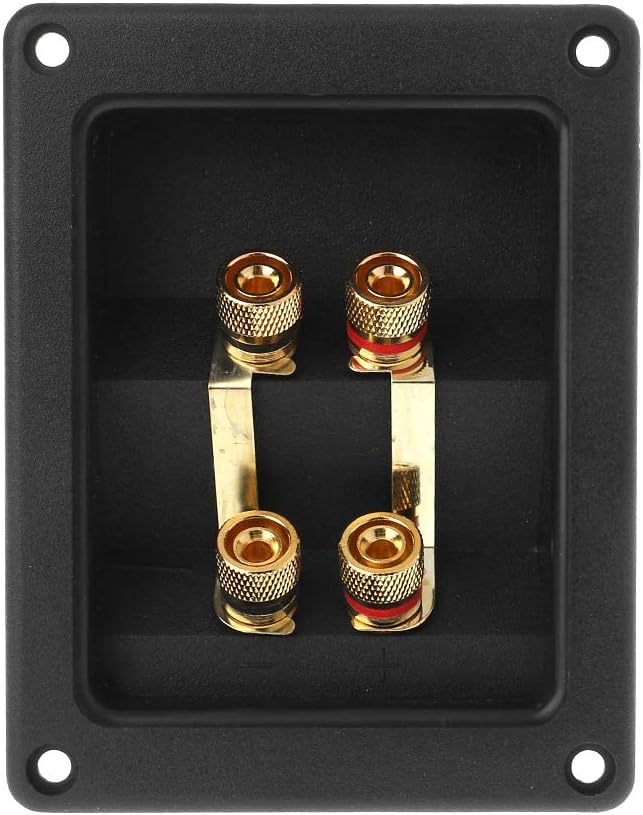

Bonjour à tous.
On m'a confié récemment une paire d'enceintes de bibliothèque JMlab SYMBOL II pour tenter de les sauver car elles ont un soucis. La personne qui me les a confié à remplacé un condensateur par un équivalent. Quand on branche l'enceinte en question sur un ampli, seul le boomer fonctionne pas le tweeter. Par contre si on branche directement le tweeter il fonctionne. Voici 2 photos:
https://i84.servimg.com/u/f84/12/32/32/81/jmlab_10.jpg
https://i84.servimg.com/u/f84/12/32/32/81/jmlab_11.jpg
Comme vous pouvez le constater, le boomer dispose de 2 entrées (fils jaune, rouge et noir) et je n'ai jamais vu ça auparavant ! Nous sommes bien d'accord que l'espèce de cylindre noir tout en longueur est une résistance ? Vous auriez une idée de ce qui cloche ? Pour information, j'ai des connaissances en électronique alors vous pouvez y aller vous ne me parlerez pas chinois  :jap: Mais par contre je n'y connais pas grand chose en matériel HiFi / Sono.
Merci d'avance pour votre aide  :)

Posté le 03-11-2019 à 17:48:22  answer
Ne me dites pas que ce honteux bricolage est le filtre d'origine. :ouch:
C'est un HP double bobines, rien d'anormal.
Y a t-il bien le strap sur le bornier qui relie les 2 bornes?

Posté le 03-11-2019 à 18:13:37  profilanswer
+1 ... avec un filtre aussi basique c'est soit le strapp soit la capa coupée soit une soudure pourrie

Posté le 03-11-2019 à 20:40:51  profilanswer
Merci vous m'avez mis la puce à l'oreille. Du coup j'ai enlevé les straps et j'ai refait le test. Résultat: tweeter HS. En fait le son aigu que j'entendais avec les straps provenait du boomer, quel boulet  :pt1cable:
Me reste plus qu'à remplacer les tweeter par des équivalents.
