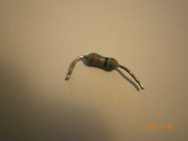

Fin de l'aventure.
L'ampli est revenu de la boutique qui n'a pas voulu mettre les mains dedans, pas de schémas, pas de pièces ...
Je comprends même pas pourquoi il me l'ont pris.
J'ai trouvé un réparateur amateur près de chez moi qui a bien voulu regarder.
Il a trouvé la panne et me l'a réparé !
C'était bien cette foutue résistance hs.
Content je suis  :D
https://i.ibb.co/9kVtvLm8/IMG-20260425-175458.jpg

fred_div91 a écrit :
Fin de l'aventure.
Content je suis  :D
Ben, ton "réparateur amateur", tu peut lui offrir une bonne bière bien fraiche...  :jap:
Lui, il l'aura mérité contrairement aux ploucs de ta boutique...  :o

https://hifidealer.net/wp-content/u [...] d990-3.jpg
Quand tu dis "j'ai dans un placard", tu veux dire qu'elle fonctionnait dans un meuble fermé (non ventilé) ?
Bizarre, si elle est installée en extérieur, de cramer un composant en fonctionnement normal.
Si le problème est connu, tu n'as pas trouvé sur le net des personnes qui ont trouvé une solution ?
