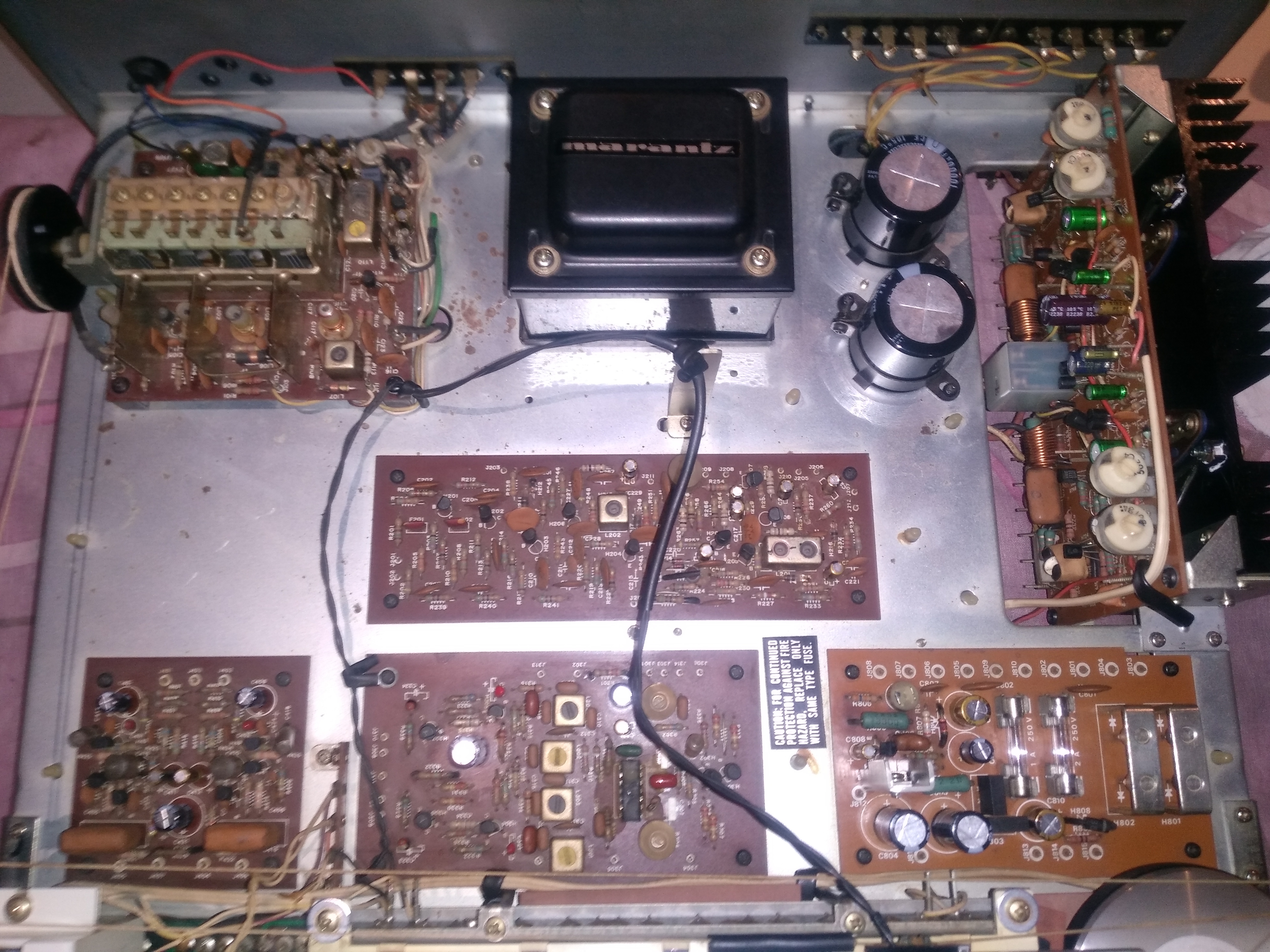

Posté le 13-11-2025 à 18:17:16  profilanswer

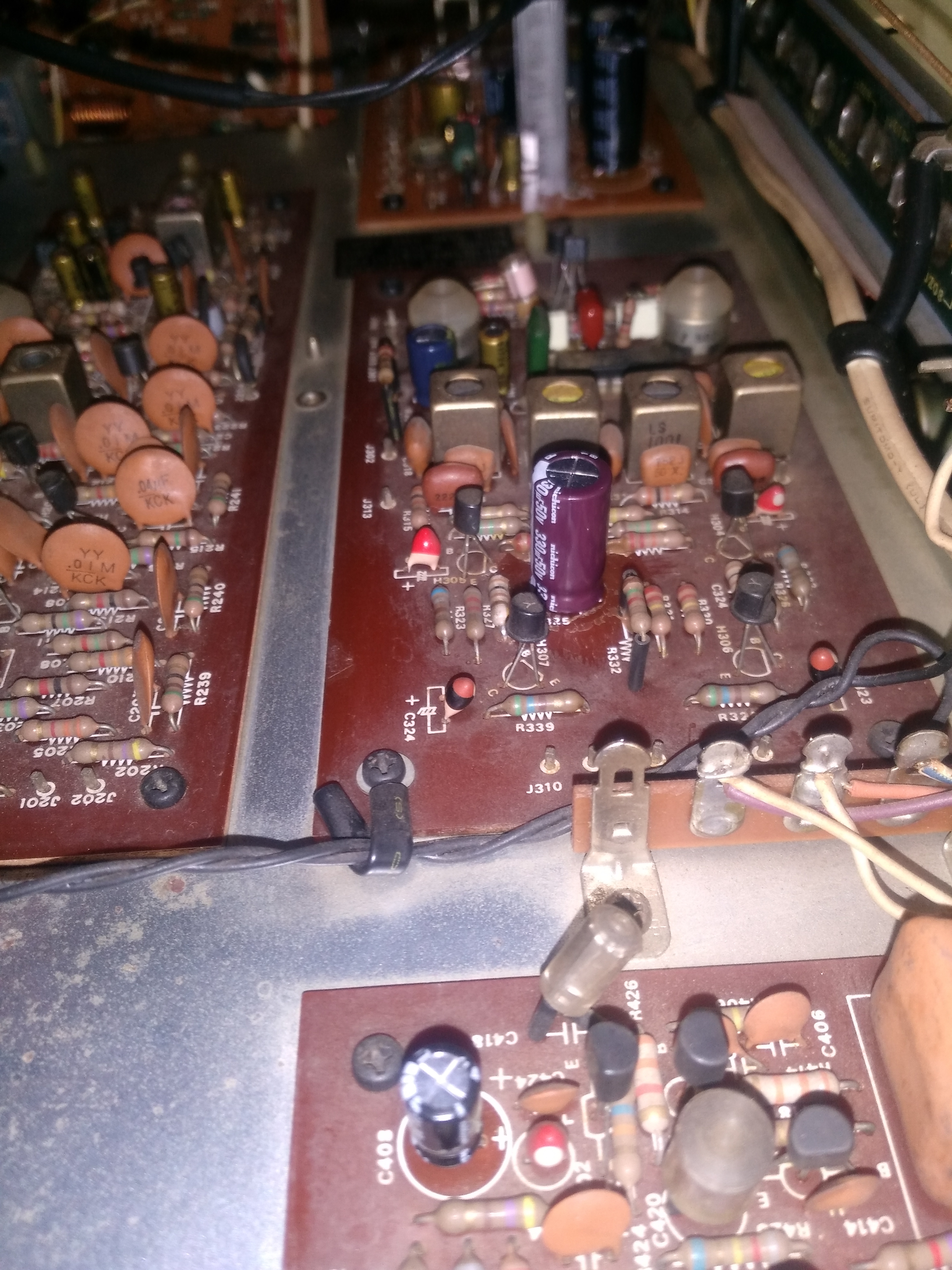

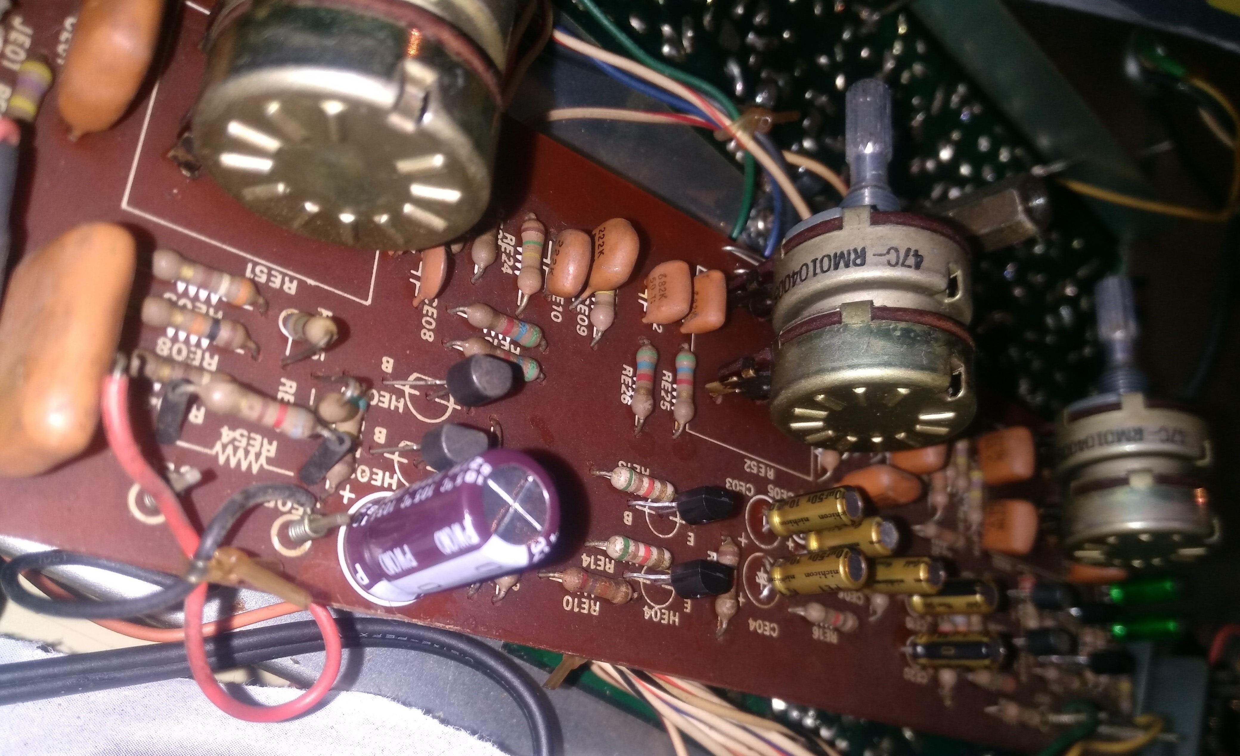

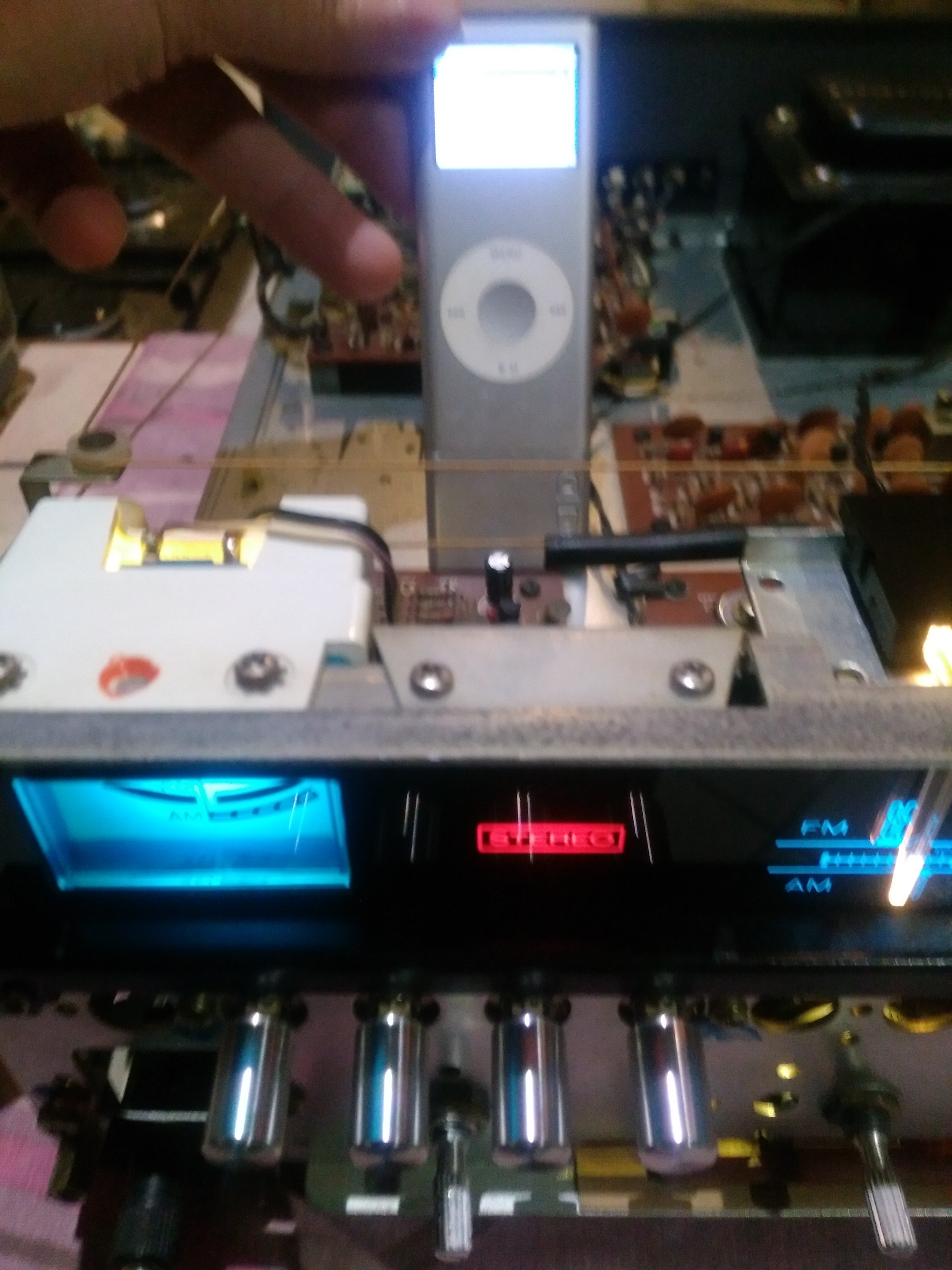

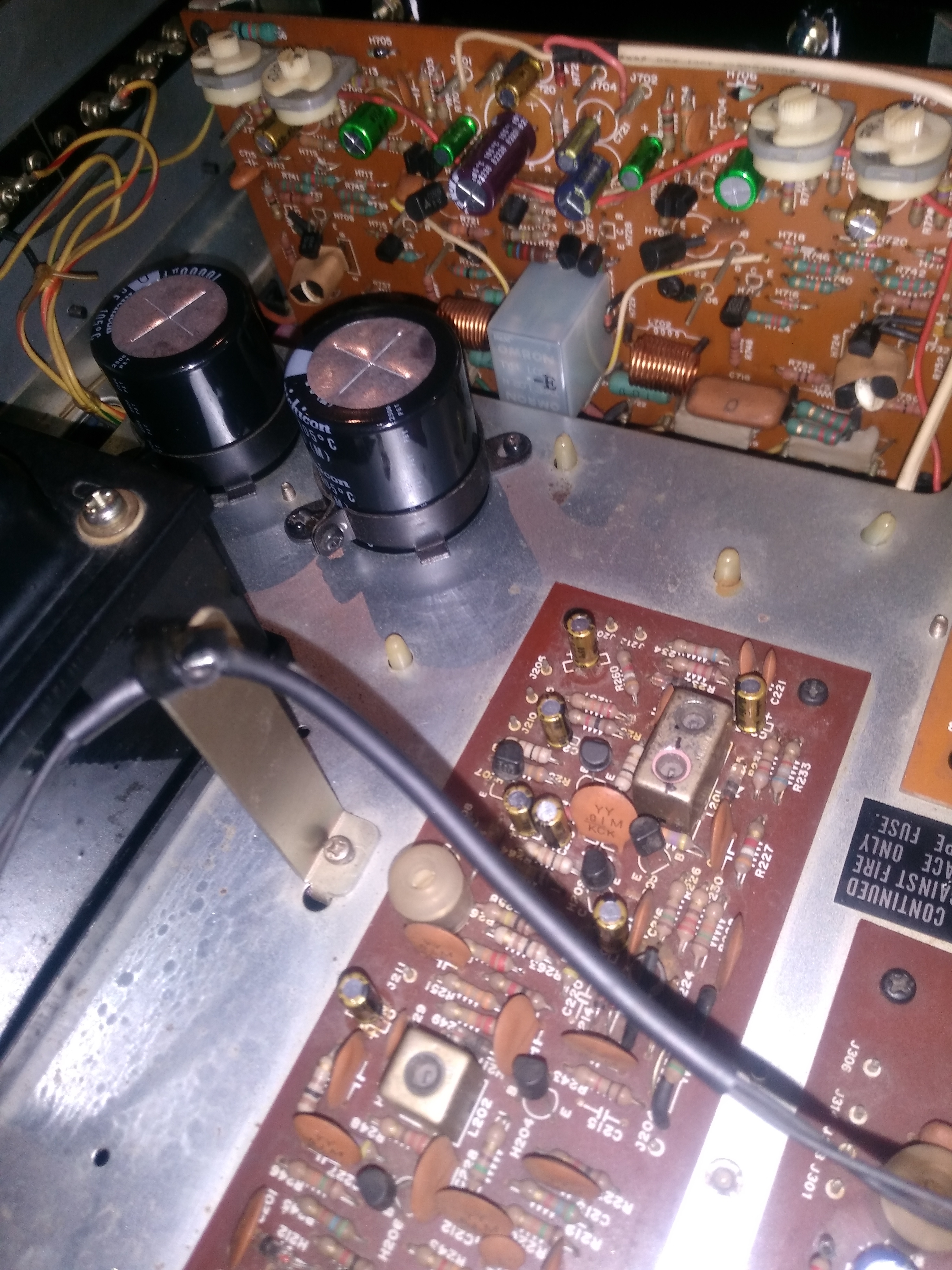

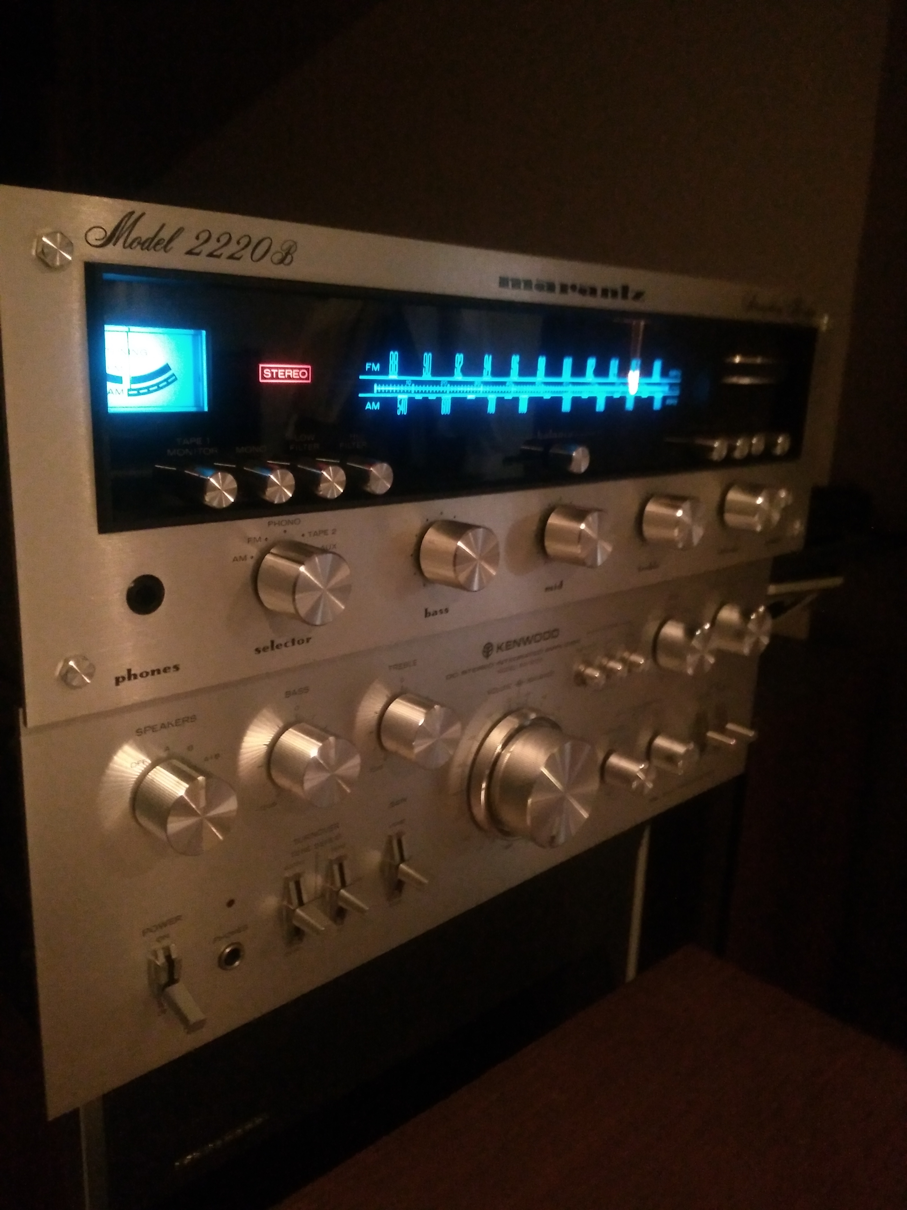

Histoire d' occuper les longues soirées d'automne... avec ce petit Marantz 2220B de 1974.
https://rehost.diberie.com/Picture/Get/r/447469
https://rehost.diberie.com/Picture/Get/r/447471
https://rehost.diberie.com/Picture/Get/r/447472
https://rehost.diberie.com/Picture/Get/r/447473
https://rehost.diberie.com/Picture/Get/r/447474
https://rehost.diberie.com/Picture/Get/r/447475
https://rehost.diberie.com/Picture/Get/r/447478
https://rehost.diberie.com/Picture/Get/r/447479
https://rehost.diberie.com/Picture/Get/r/447482
https://rehost.diberie.com/Picture/Get/r/447483
https://rehost.diberie.com/Picture/Get/r/447476
https://rehost.diberie.com/Picture/Get/r/447477
https://rehost.diberie.com/Picture/Get/t/447484
https://rehost.diberie.com/Picture/Get/r/447485
https://rehost.diberie.com/Picture/Get/r/447486
https://rehost.diberie.com/Picture/Get/r/447487
https://rehost.diberie.com/Picture/Get/r/447488
https://rehost.diberie.com/Picture/Get/r/447489
https://rehost.diberie.com/Picture/Get/r/447490
https://rehost.diberie.com/Picture/Get/r/447491
https://rehost.diberie.com/Picture/Get/r/447493
https://rehost.diberie.com/Picture/Get/r/447496
https://rehost.diberie.com/Picture/Get/r/447498
Ça joue ! :D

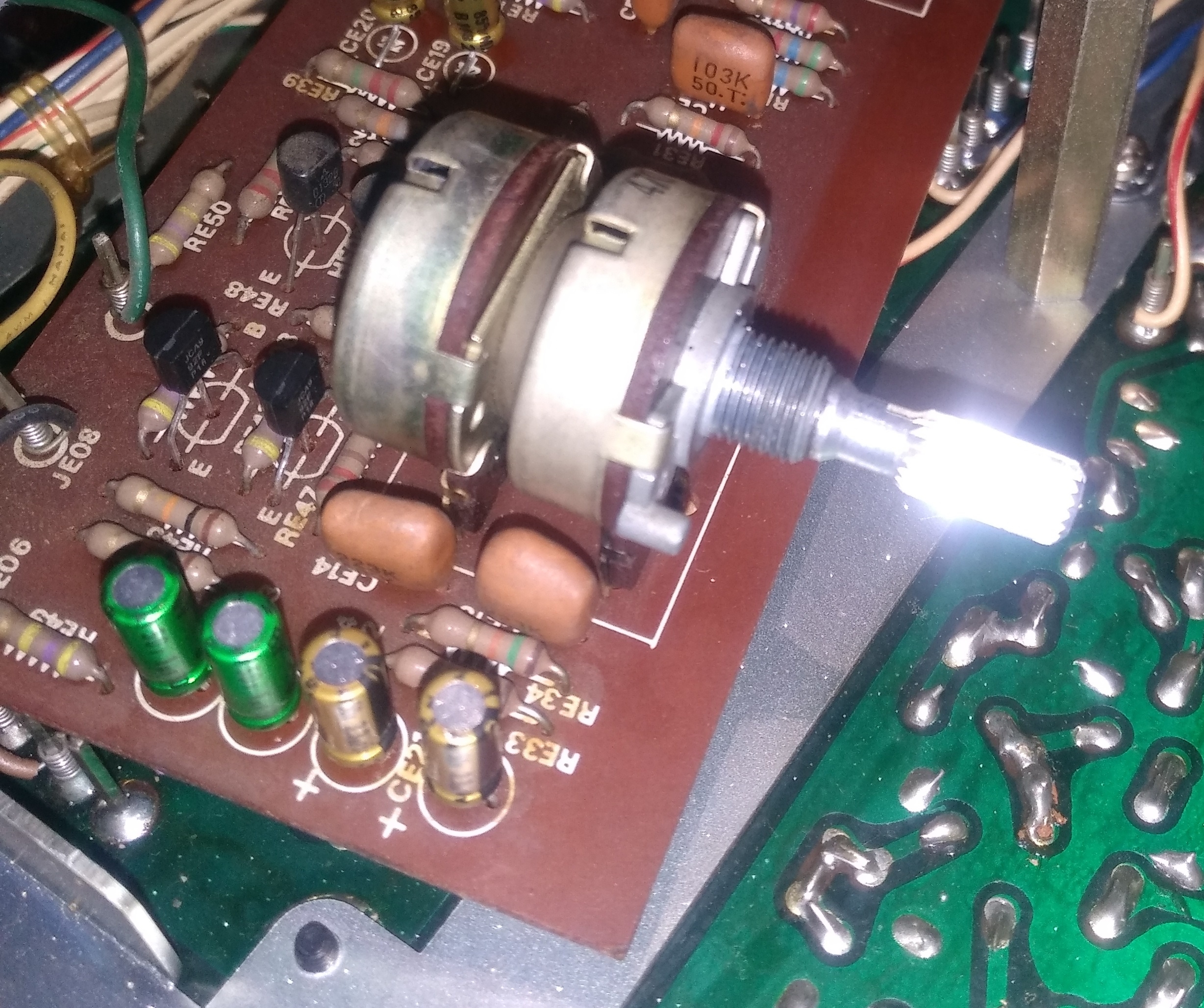

Je viens de visionner le "tuto", le mec asperge le potentiomètre de l'extérieur comme un goret en inondant l'appareil de produit, ce n'est pas vraiment ce que je recommanderais...  :heink:
Quelques gouttes distillées à l'intérieur du potentiomètre par l'interstice présent au niveau des broches suffit généralement à décrasser les zones de contacts.
Noyer le potentiomètre risque de dissoudre la graisse présente au niveau du canon & rendre son utilisation très désagréable (voir même de le flinguer irrémédiablement... :o ).
My 2cts,  ;)

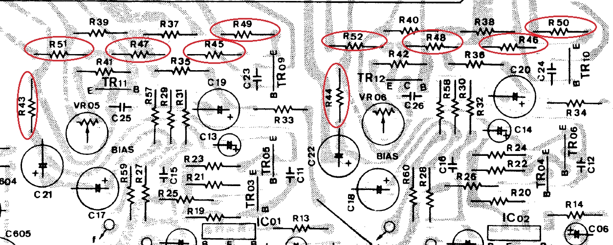

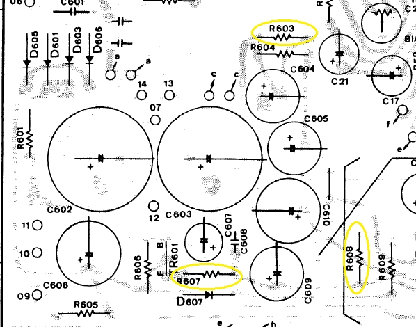

Posté le 20-11-2025 à 17:30:59  profilanswer

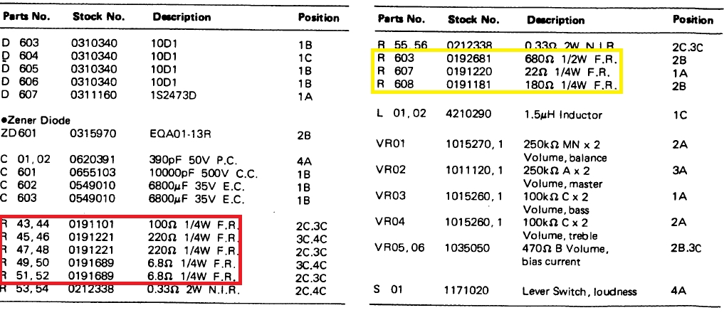

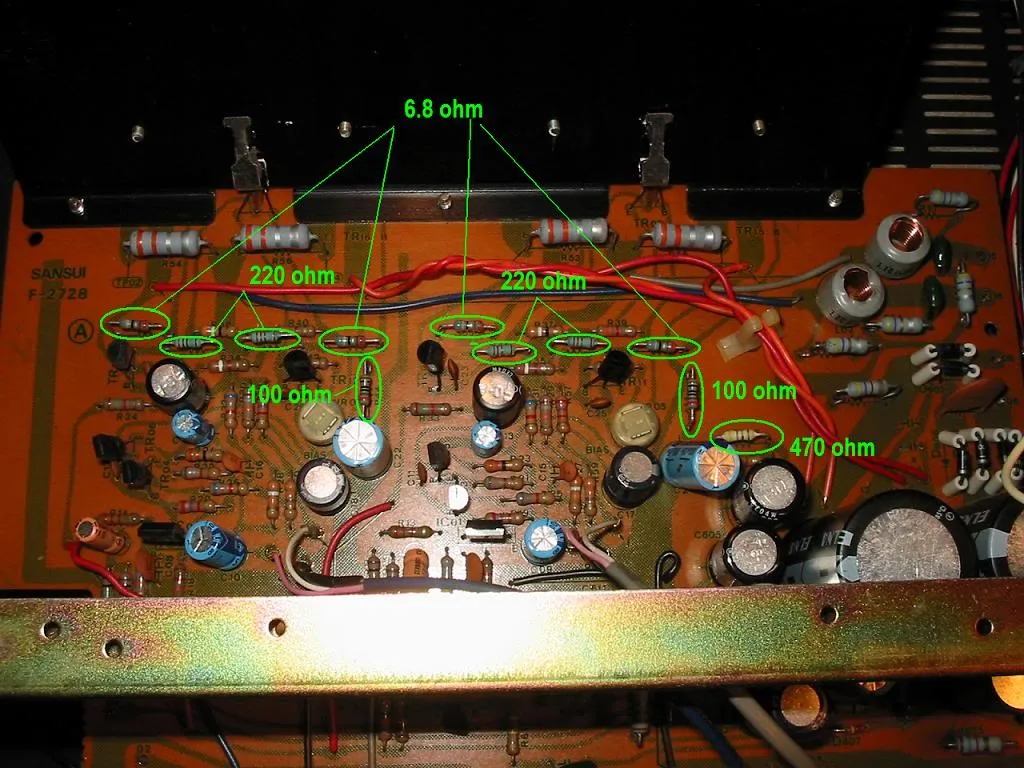

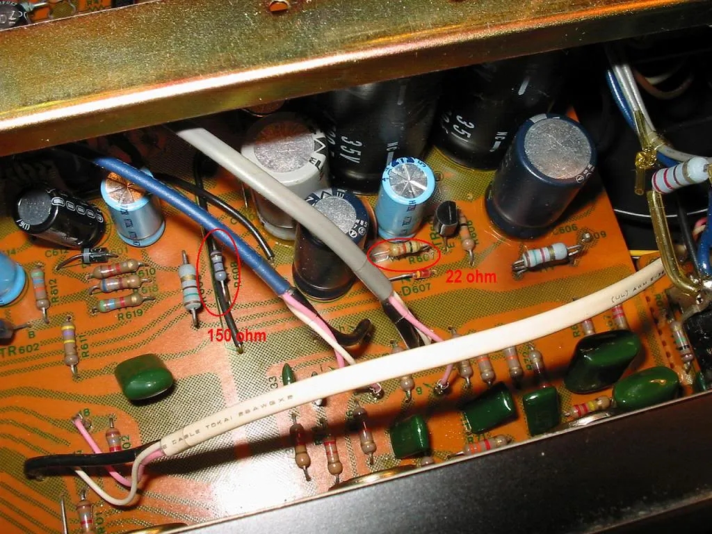

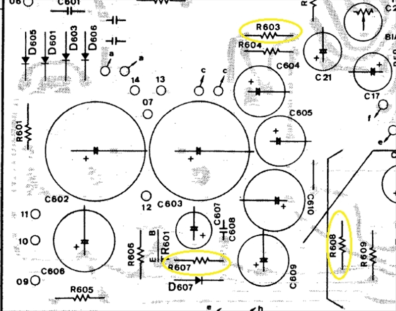

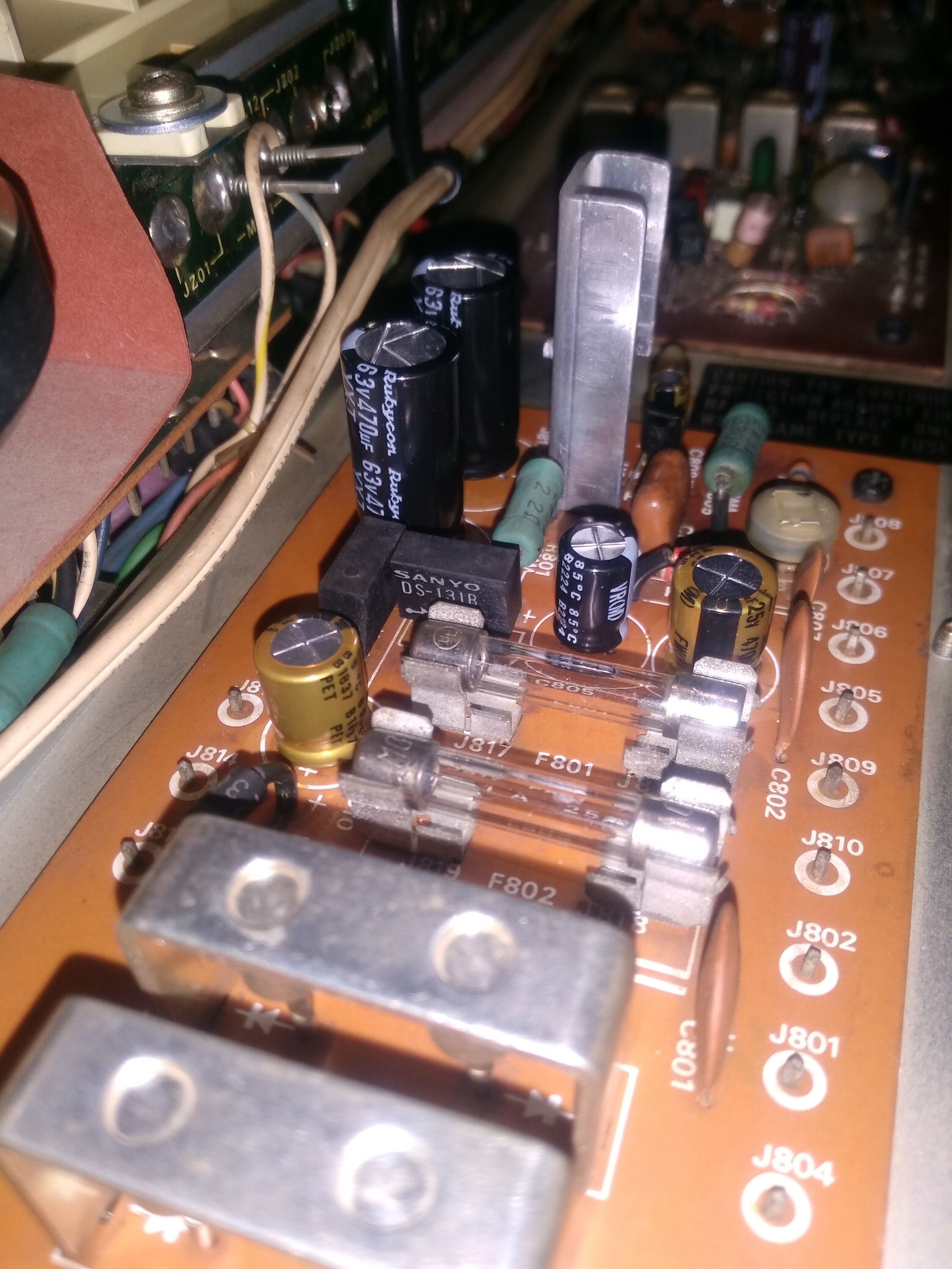

Tu peux déjà commencer par contrôler les résistances fusibles qui ont tendance à très mal vieillir dans  ces Sansui:
https://rehost.diberie.com/Picture/Get/r/449436
https://rehost.diberie.com/Picture/Get/r/449437
https://rehost.diberie.com/Picture/Get/r/449438
Il faudra à minima dessouder 1 patte pour une mesure fiable.

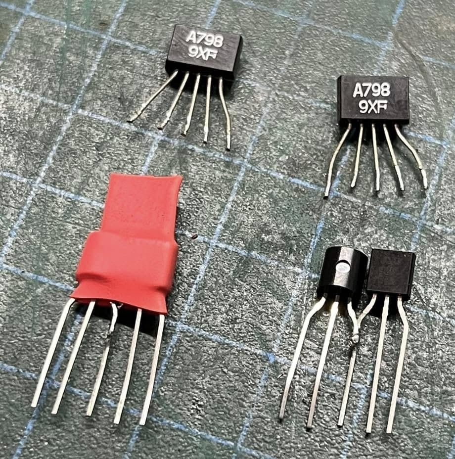

Les doubles PNP 2sa798 sont aussi de bon candidats aux problèmes rencontrés, on peut remplacer par 2 PNP (de préférence triés ou à minima issus du même batch) genre ksa992F:
https://rehost.diberie.com/Picture/Get/r/449441
Message édité par sub6tem le 20-11-2025 à 17:33:41

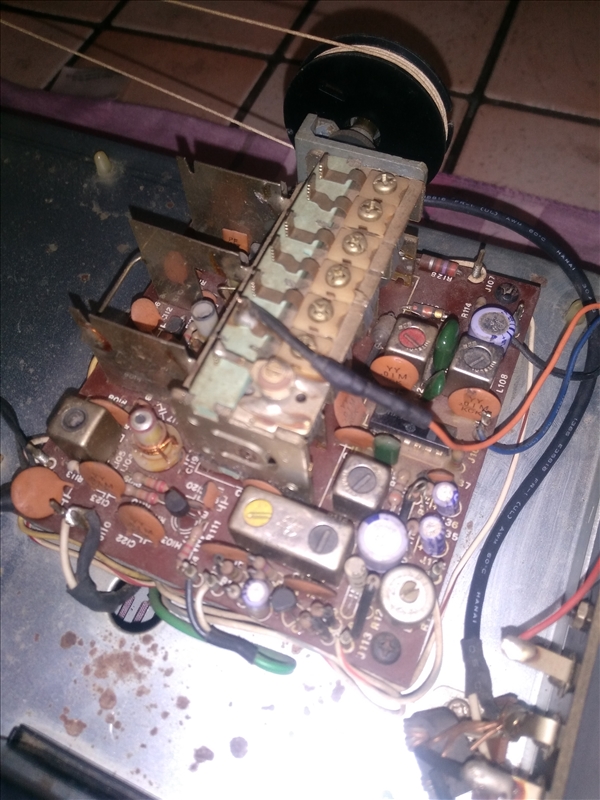

Bonjour bonjour,
Bon j'ai ouvert la bête et nettoyé en gros la poussière (et les toiles d'araignée
quand on a un pied dans le passé et l'autre dans le futur, on chie sur le présent...
n°2379097
sub6tem
Posté le 29-11-2025 à 09:44:59  profilanswer

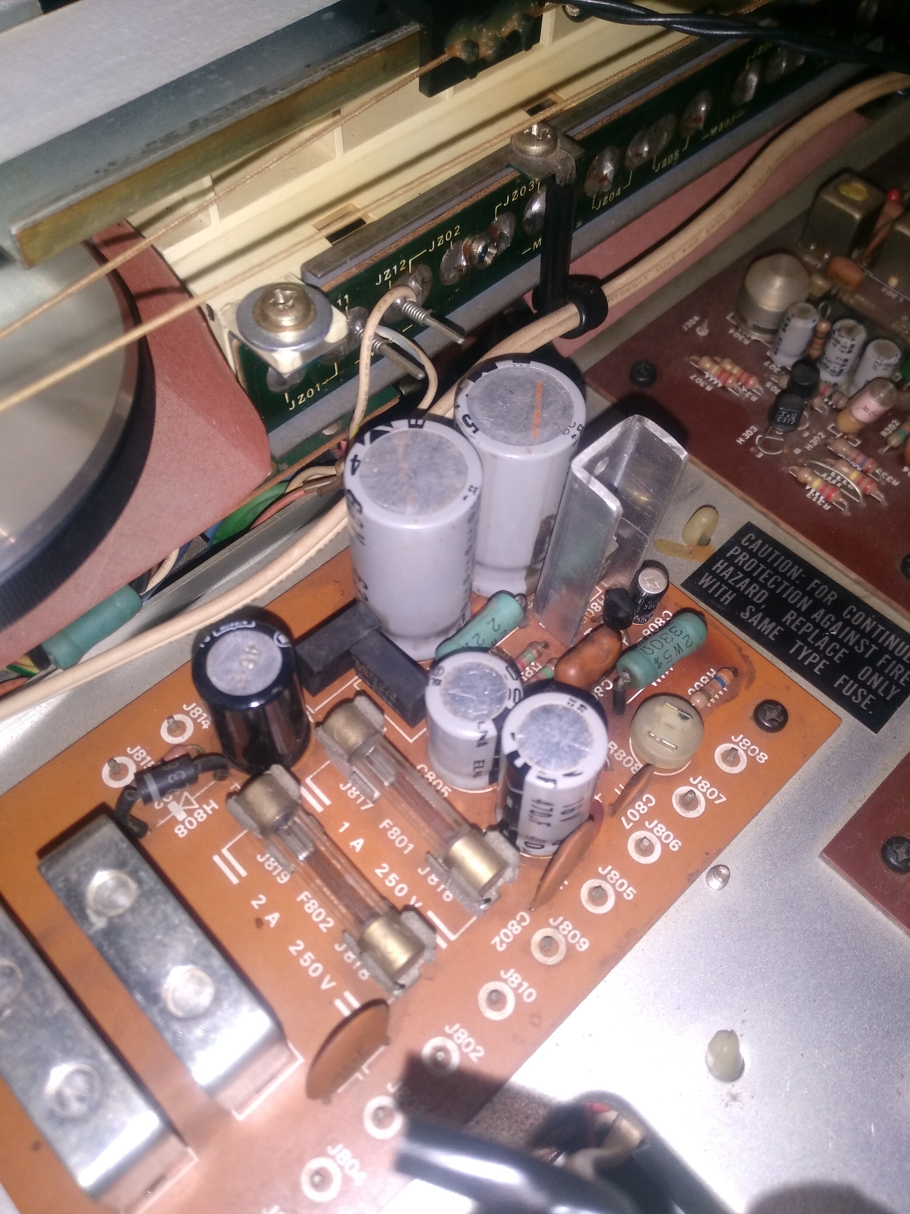

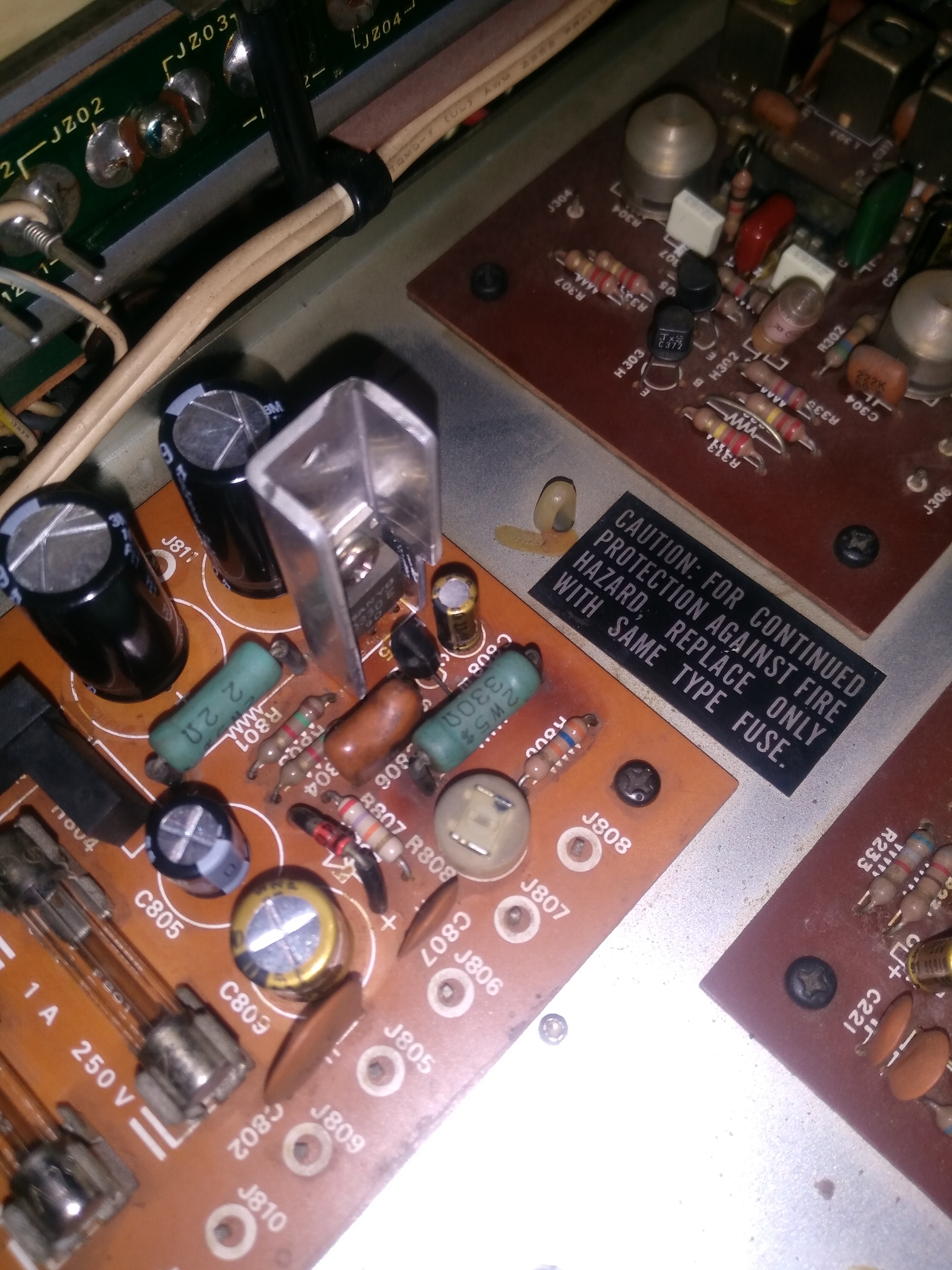

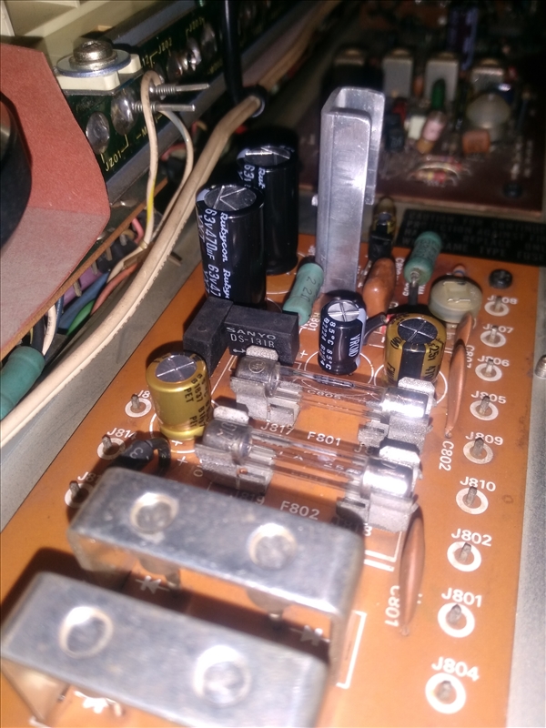

Bien,  :)
on peux maintenant s’intéresser R fusibles:
https://rehost.diberie.com/Picture/Get/r/451564
https://rehost.diberie.com/Picture/Get/r/451565
https://audiokarma.org/forums/index [...] st-5507551
Message édité par sub6tem le 29-11-2025 à 09:48:32

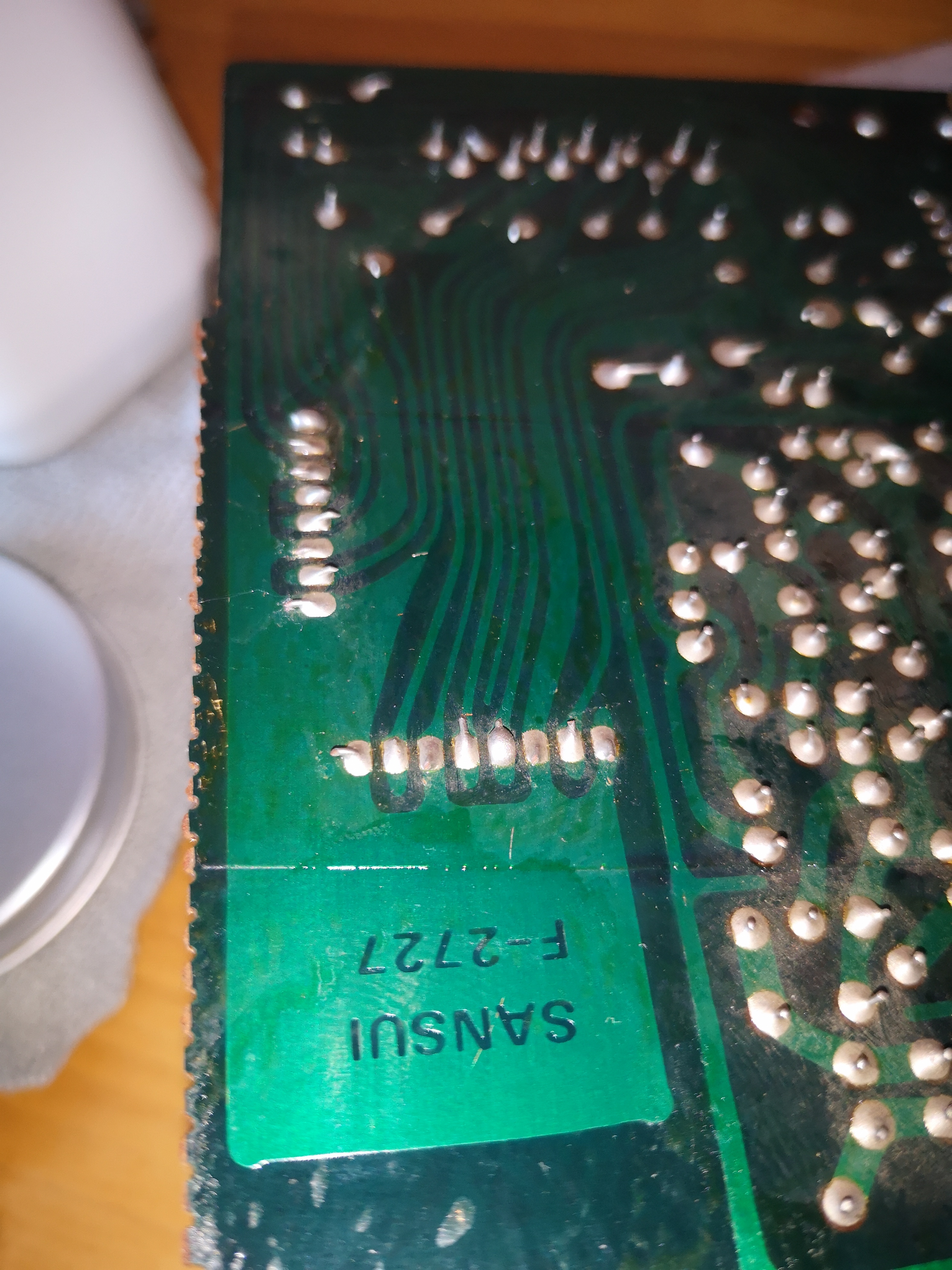

mockfella
Posté le 29-11-2025 à 10:19:14  profilanswer

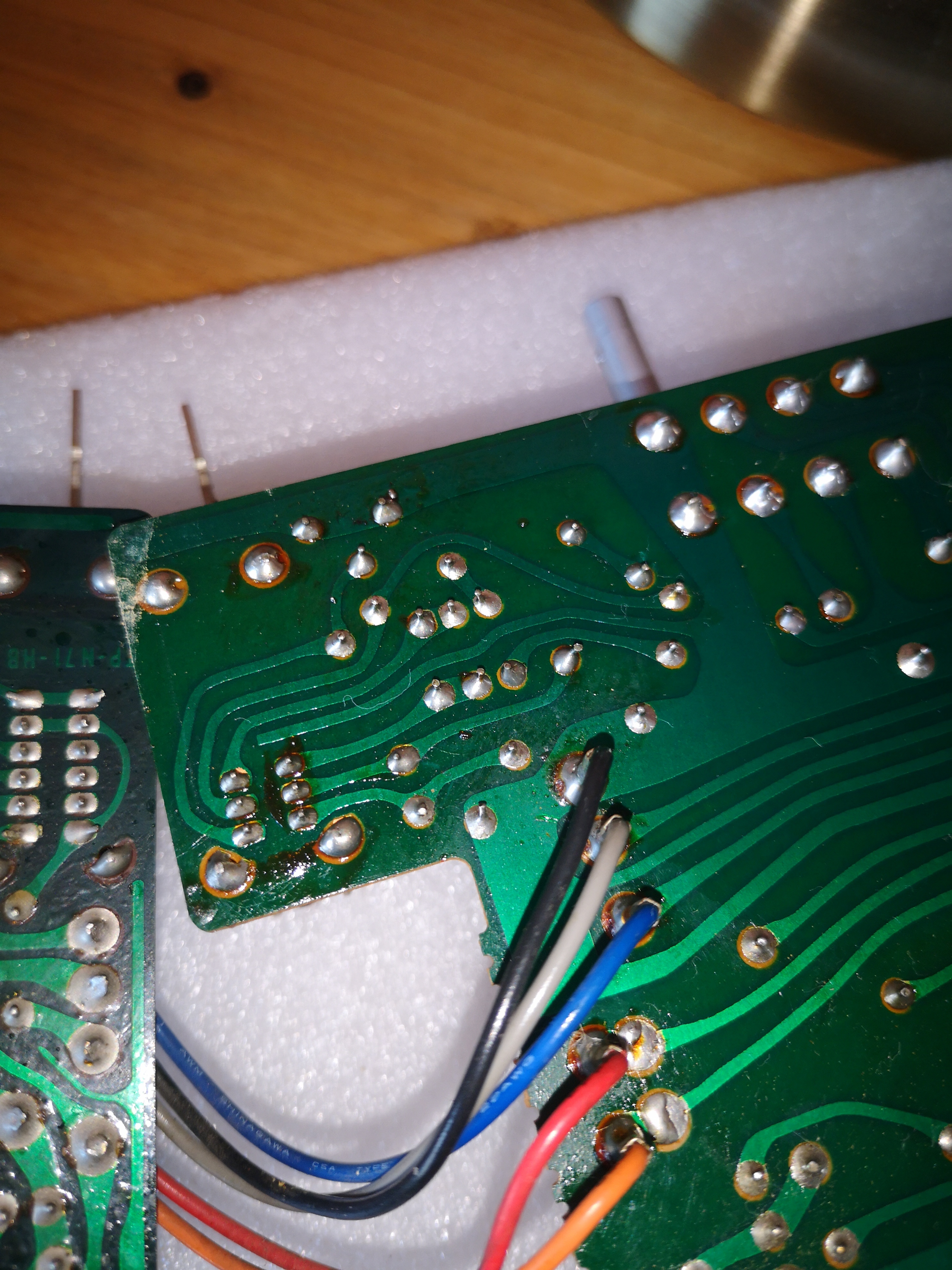

Ah mince, mon message a totalement été coupé  :heink:

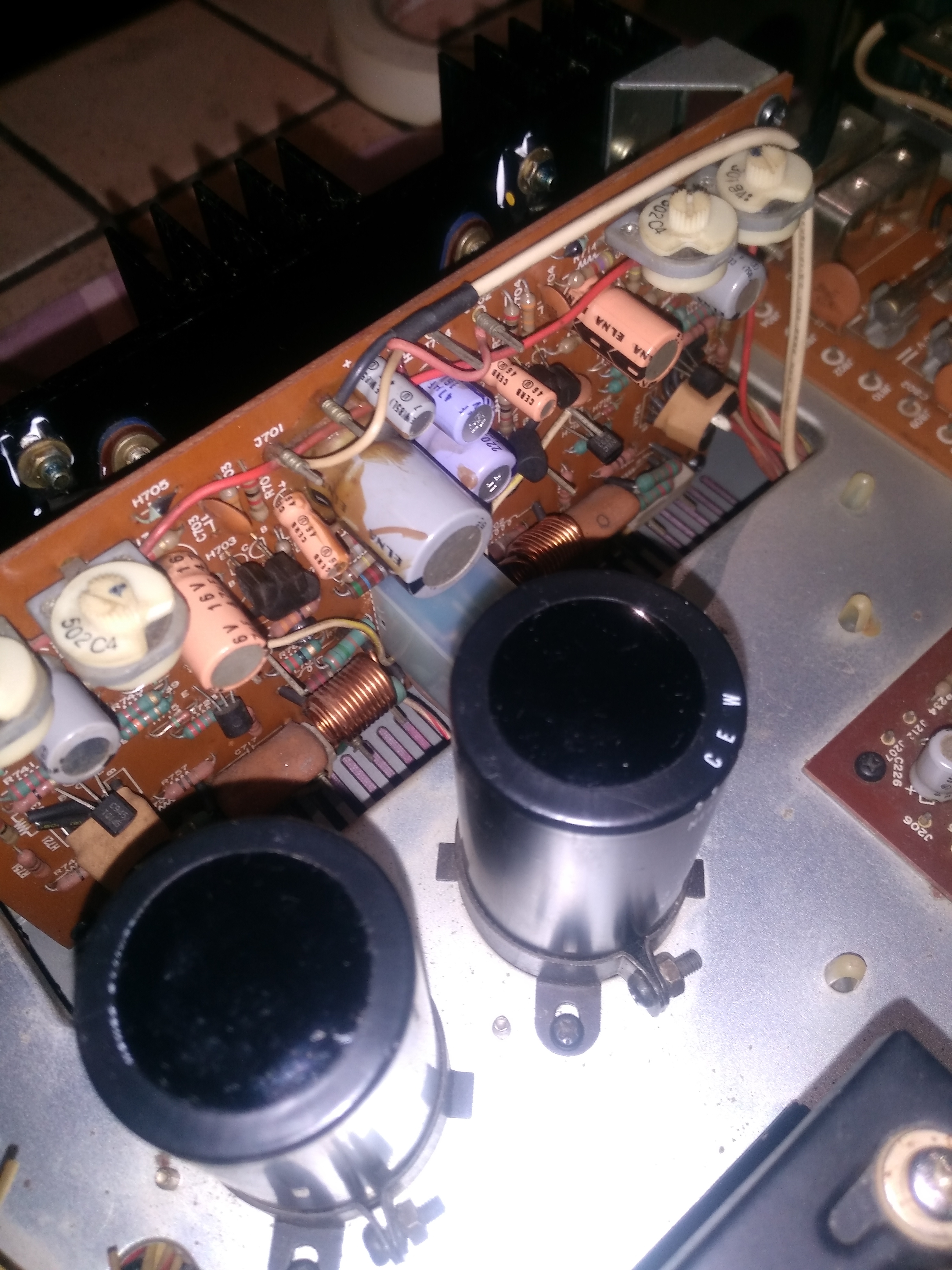

Donc je disais, j'ai ouvert et  démonté ce que je pouvais pour y voir clair.
J'ai bien inspecté les brasures et composants à la loupe (littéralement) et rien de suspect à première vue (pas de craquelures, pas de composants noircis ou gonflés).
En revanche, il y a une sorte de dépôt sur le PCB, une sorte de vernis en relief qui jauni et fait des sortes de pâtés jaune/orange à certains endroits entre des brasures.
Ça semble partir à l'alcool isopropyl. Vous pensez que ça vaut le coup de bien nettoyer les PCB pour repartir sur un truc sain avant toute autre intervention ? Ou c'est cosmétique only?
Quite à remettre Un vernie à la fin pour protéger si c'est pertinent.
Sinon pour les fusibles et autres, je me renseigne pour les tests ;) merci pour les pointeurs.
Edit: images d'illustration
https://rehost.diberie.com/Picture/Get/r/451575
https://rehost.diberie.com/Picture/Get/r/451576
Message édité par mockfella le 29-11-2025 à 10:24:05
C'est tout à fait normal, tu peux laisser tel quel.  ;)

Pour les résistances fusible, si je comprends bien, ce sont des résistances qui coupent comme un fusible si surtension.
Du coup pour tester, il faut simplement un ohmmetre + continuité ?
Pourquoi dis-tu qu'il faut dessouder une pâte ? Si j'arrive à bien pointer aux bornes ça ne suffit pas ?
n°2379131
sub6tem
Posté le 29-11-2025 à 18:19:02  profilanswer
Ben si tu prends ta mesure sur les 2 pattes d'une résistance soudée au pcb & qu'un (ou plus...) autre composant y est relié, cela risque de fausser la mesure. (par ex 2 R en //...).
mockfella a écrit :
j'ai quelques bonnes notions d'électronique de part mon métier
Heu..., c'est quoi ton métier au juste ?  :o  :D
Message édité par sub6tem le 29-11-2025 à 18:28:21

mockfella
Posté le 29-11-2025 à 18:56:15  profilanswer

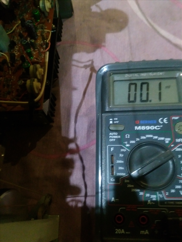

:D mérité
Je fais surtout du dev logiciel embarqué, mais j'ai eu à me frotter à pas mal de micro-électronique / robotique.
Donc effectivement les grosses résistances comme ça, je n'en ai pas vu depuis les cours de techno du collège :o
J'exagère un peu, parce que j'en ai utilisé pour faire des montages proto mais je n'ai jamais eu à mesurer de vieilles résistances sur de vieux circuits, plutôt mesurer les composants nus avant montage pour être sur qu'ils n'étaient pas défectueux.
Mais je comprends que la mesure peut dans ce cas correspondre à celle de l'autre côté du circuit ? Et dans ce cas on aurait nécessairement la valeur de moindre réistance non ? Si je trouve une valeur en dessous ou égale à ce que je cherche, ça peut être trompeur parce que je ne mesure peut-être pas ce que je crois, mais si je trouve une valeur supérieure, c'est qu'il y a forcément un soucis. J'ai bon ?
Quoiqu'il en soit, en mesurant directement sur le PCB, j'ai des mesures qui sont assez correctes, dans une plage de tolérance +-5%, plutôt plus que moins, à part une qui est à +50%, donc celle-ci serait suspecte.
Message édité par mockfella le 29-11-2025 à 18:56:44

mockfella
Posté le 04-12-2025 à 14:29:31  profilanswer
Bon, maintenant que j'ai identifié quelques problèmes (les R603 et R608), il va falloir que je commande les composants...
J'ai épluché les mouser, farnell et autre digikey et ils n'ont pas de ref de résistances fusible avec les bonnes caractéristiques (1/4W, 5%, etc.) en stock :(
Vous avez d'autres sources ?
