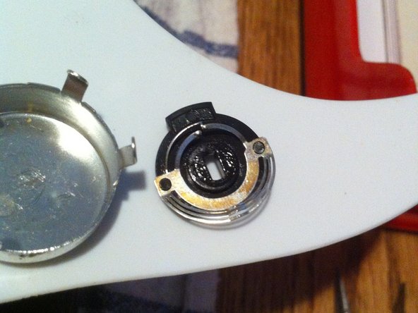

renaudmumu a écrit :
Le potard de balance positionné à un certain endroit est correcte, mais c'est mircométrique et ça crachotte et dès que l'on touche un peu le potard la balance est erratique. Le point milieu avec un clic tombe sur un endroit où ça marche pas.
J'ai essayé de l'air comprimé pour nettoyer ainsi qu'une bombe contact, mais bon ça fait bien dix ans que ça empire et là je pense que c'est mort.
Salut renaud  :hello: ,
à part canibaliser un autre ampli, ce genre de potard est quasi-introuvable...
Mais il y a peut-être un espoir de réparation! :)
Il faut désassembler le potentiomètre en le dessertissant avec précaution & bien repérer le sens/position des différents éléments.
Bien souvent le pb vient de l'assemblage des peignes sur le support plastique par des petits ergots, celui-ci prend du jeu ou les ergots cassent  créant de mauvais contacts.
Si tel est le cas, la solution consiste à replacer le peigne correctement sur son support &, à l'aide d'une panne fine de fer à souder, chauffer/fondre le plastique au niveau des ergots afin de recoller/ solidariser l'ensemble.
Attention, cette opération requiert de la minutie!, mieux vaut s'exercer sur un vieux pot avant...
https://d3nevzfk7ii3be.cloudfront.net/igi/XSRtLJcOqA1PldSg.medium
Ci-dessus les 2 ergots noirs qui maintiennent le peigne
https://image.jimcdn.com/app/cms/image/transf/none/path/s6243d990f3eea8f3/image/i4f8647fcc326a182/version/1395781782/image.jpg
Ici 3 ergots blancs qui maintiennent le peigne (ampli nad, source hifirep: https://hifirep.jimdo.com/amplificateur-nad-314/ )
En profiter au passage pour nettoyer (délicatement!) les pistes & zones de contact.
On peut également redresser (légèrement!) les peignes afin d'assurer un contact optimal.
J'ai sauvé quelques potentiomètre avec cette méthode & cela semble tenir le coup pour l'instant.
A+ & bonne bidouille!
Edit:
Hum..., à voir la gueule du pot du 3130, l'axe central semble  embouti à l'arrière rendant son démontage peut-être  impossible  :fou: , à voir de plus près :??:
Bon courage!
