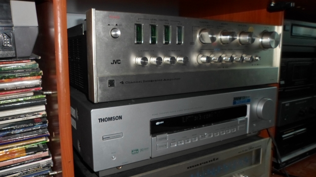

Par exemple. Mes 2 amplis sous la télé, un Scott 255S qui alimente mes Esoter et un Rotel RA04 qui alimente mes DM2 (tout ceci inter commutable).
J'ai ajouté une 3ème sorties pour enceintes via un petit sélecteur fait maison et là, en ce moment, je me fait plaisir avec les DM4 qui sont fabuleuses.
Ca prends 1 minute pour les brancher et pas plus pour les ranger
http://image.noelshack.com/fichiers/2013/25/1371822738-home-hifi.jpg
