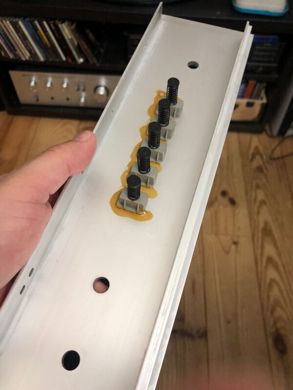

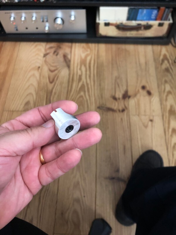

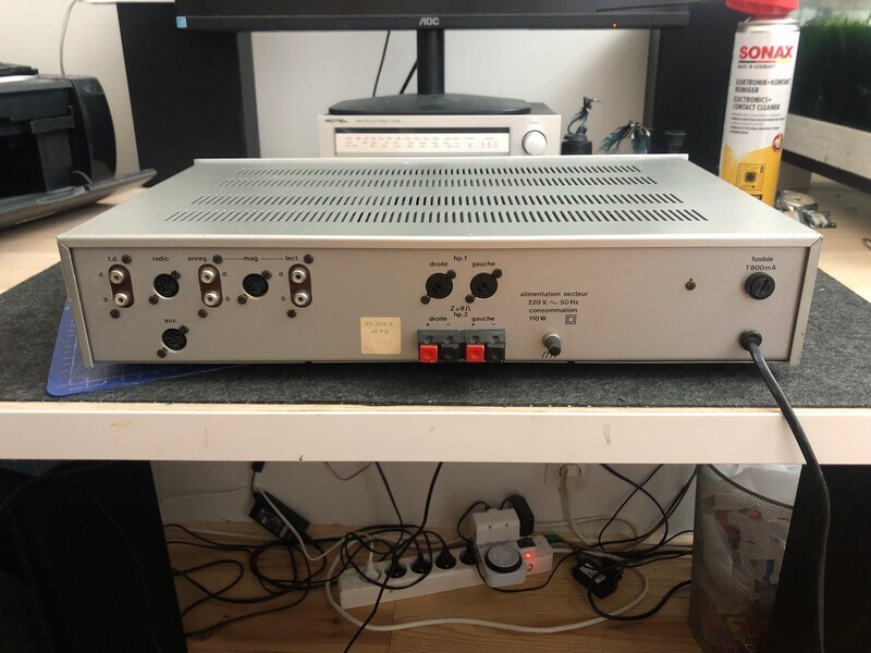

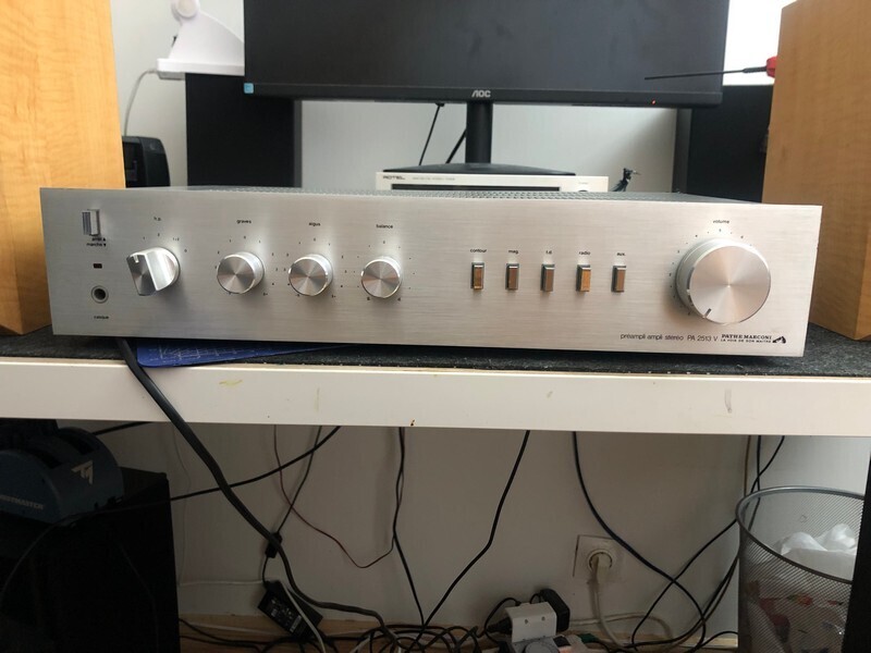

Dernier arrivé , un ampli vintage Pathé marconi PA2513 (vendu aussi sous la ref Continental edison PA9006 ), années 80.
https://img.super-h.fr/images/2025/04/04/438806f7d4fca92ff4792501cea88c44.jpg
Les symptomes à l'achat, s'allume, mais pas de son  (le proprio m'explique qu'il a voulu utiliser un "splitter" pour brancher  2 appareils sur la même entrée, et qu'il a allumé les 2  :o )
On ouvre la bete, on teste les fusibles, bingo,c'est les 2 fusibles des sorties HP  :D
On en profite pour nettoyer tout ca (ca c'est de la bonne facade alu ^^)
https://img.super-h.fr/images/2025/04/04/018ff256175f0b7e1c09cc84a3f3b9ad.jpg

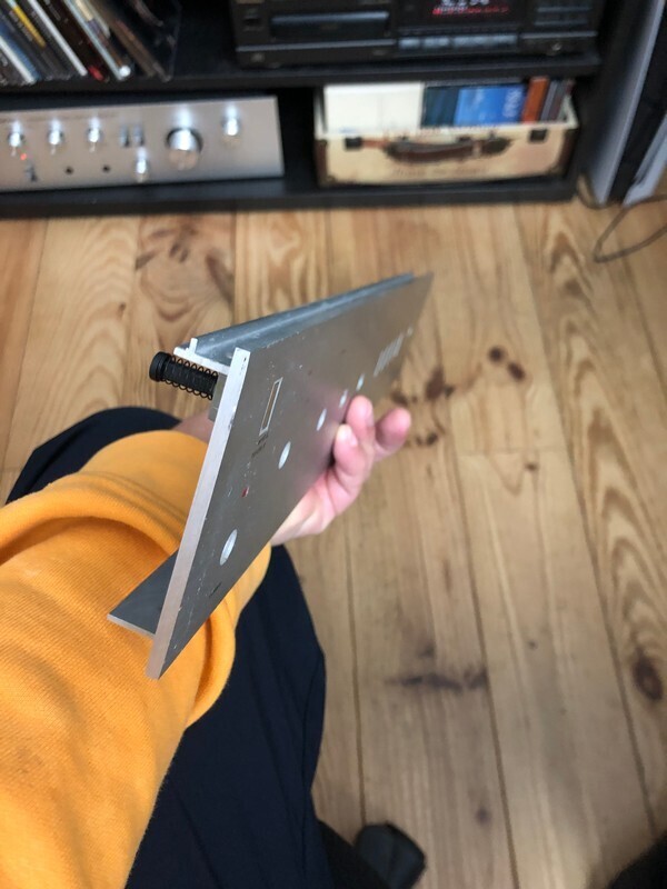

Premiere fois que je vois ca, les boutons poussoirs sont fixés sur la facade, avec des ressorts
https://img.super-h.fr/images/2025/04/04/55a06ede73622da494b34479e7f6a426.jpg
Bouton de selection des sorties enceintes taillé dans la masse
https://img.super-h.fr/images/2025/04/04/18b4d5beb6a1a7e4a8bd561919417d33.jpg
A l'arrière, un sacré mélange, on mixe RCA +Din 5 broches pour les entrées, et bornier standard + Din 2 broches pour les sorties HP
https://img.super-h.fr/images/2025/04/04/eb77497fa8279215f5b842f6b28283d2.jpg
un coup de bombe contact dans les potar, pour la forme, on remonte tout, et on teste
https://img.super-h.fr/images/2025/04/04/67235aa493218f1c098cb3846bf949bd.jpg
2*25 W, c'est bien sur pas un monstre, mais ca suffit pour sonoriser une chambre/un bureau , avec une petite paire de biblio

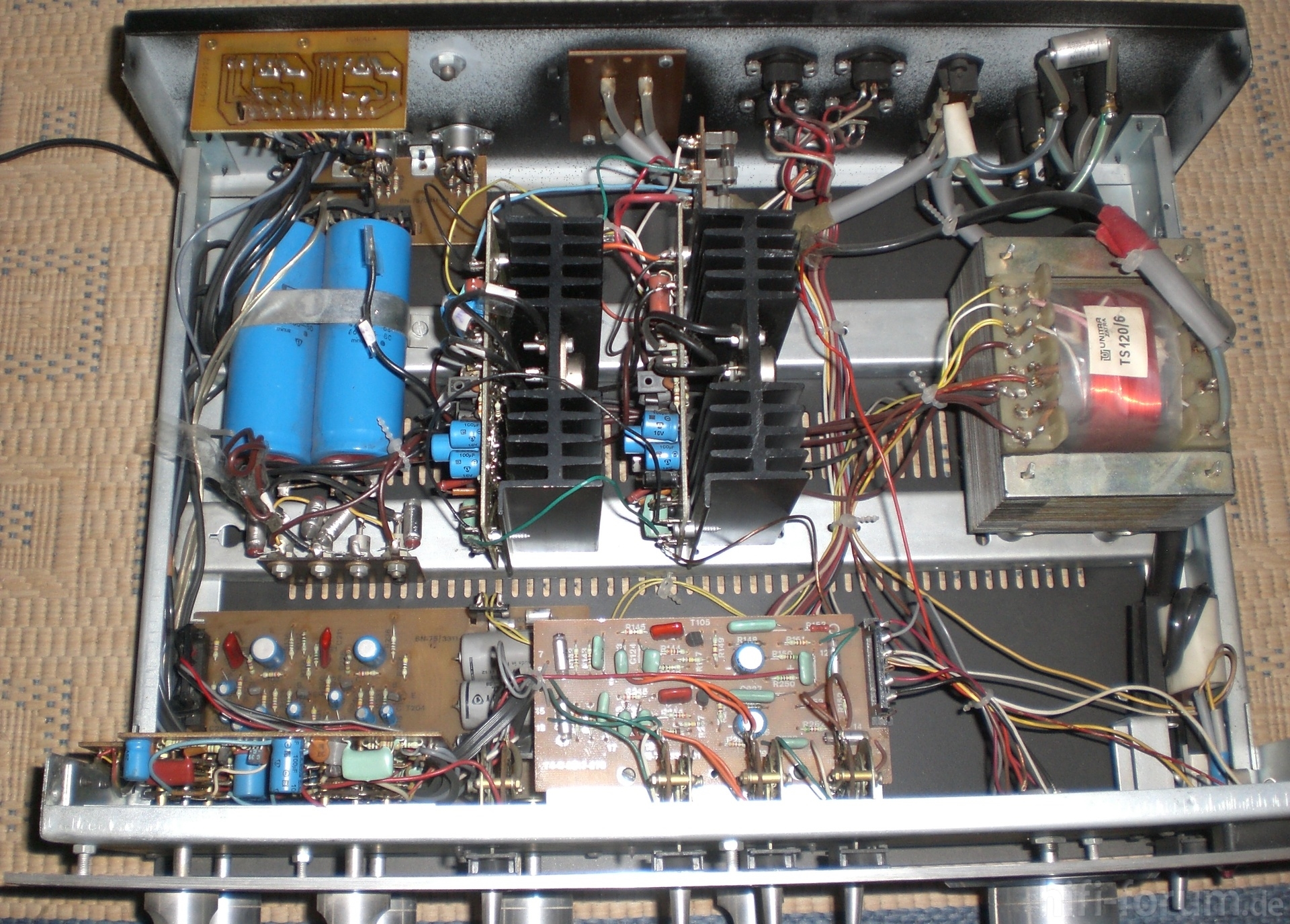

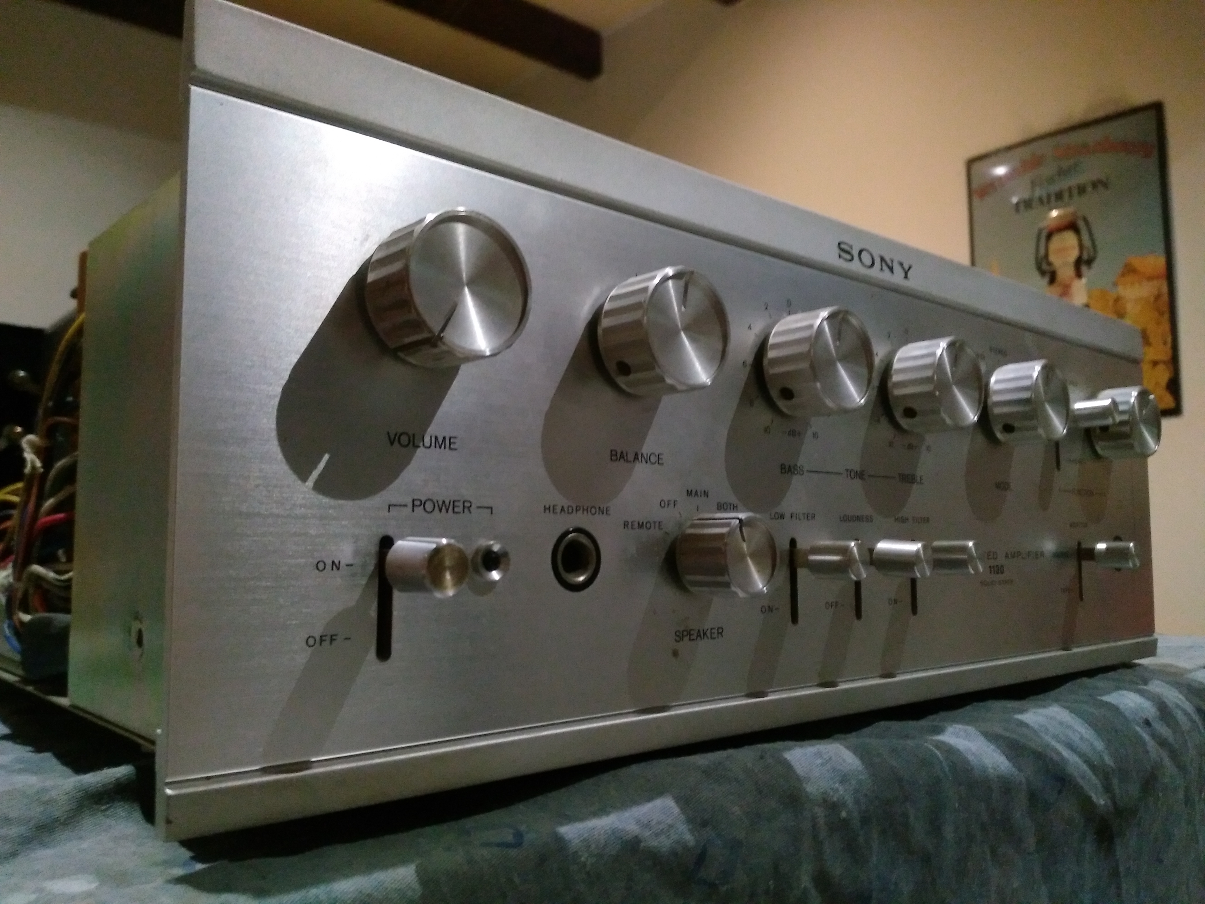

Sobre & plutôt qualitatif, il me semble que c'était de fabrication polonaise (Unitra ?).
J'en ai croisé un qui ressemblait à ça il y a (très) longtemps pour un petit dépannage:
https://rehost.diberie.com/Picture/Get/r/384439
https://rehost.diberie.com/Picture/Get/t/384440
J'en garde un bon souvenir.
Message édité par sub6tem le 04-04-2025 à 14:43:57

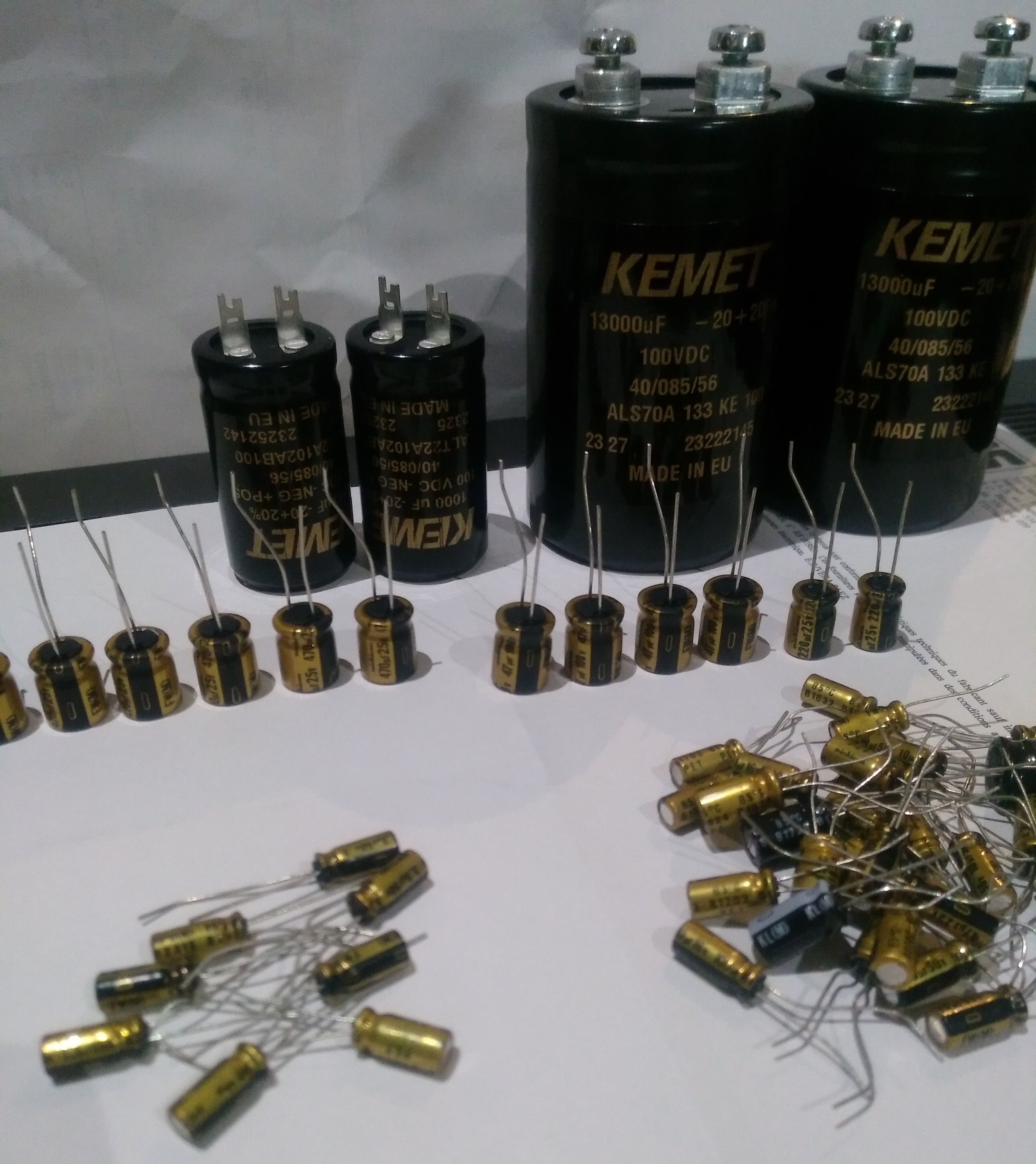

Le prochain sur ma "to do list":
https://rehost.diberie.com/Picture/Get/r/384445
Les courses sont faites:
https://rehost.diberie.com/Picture/Get/r/384448
Reste à trouver la motivation...
https://rehost.diberie.com/Picture/Get/r/384453

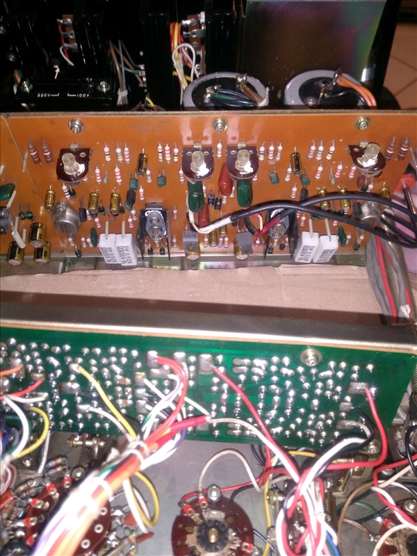

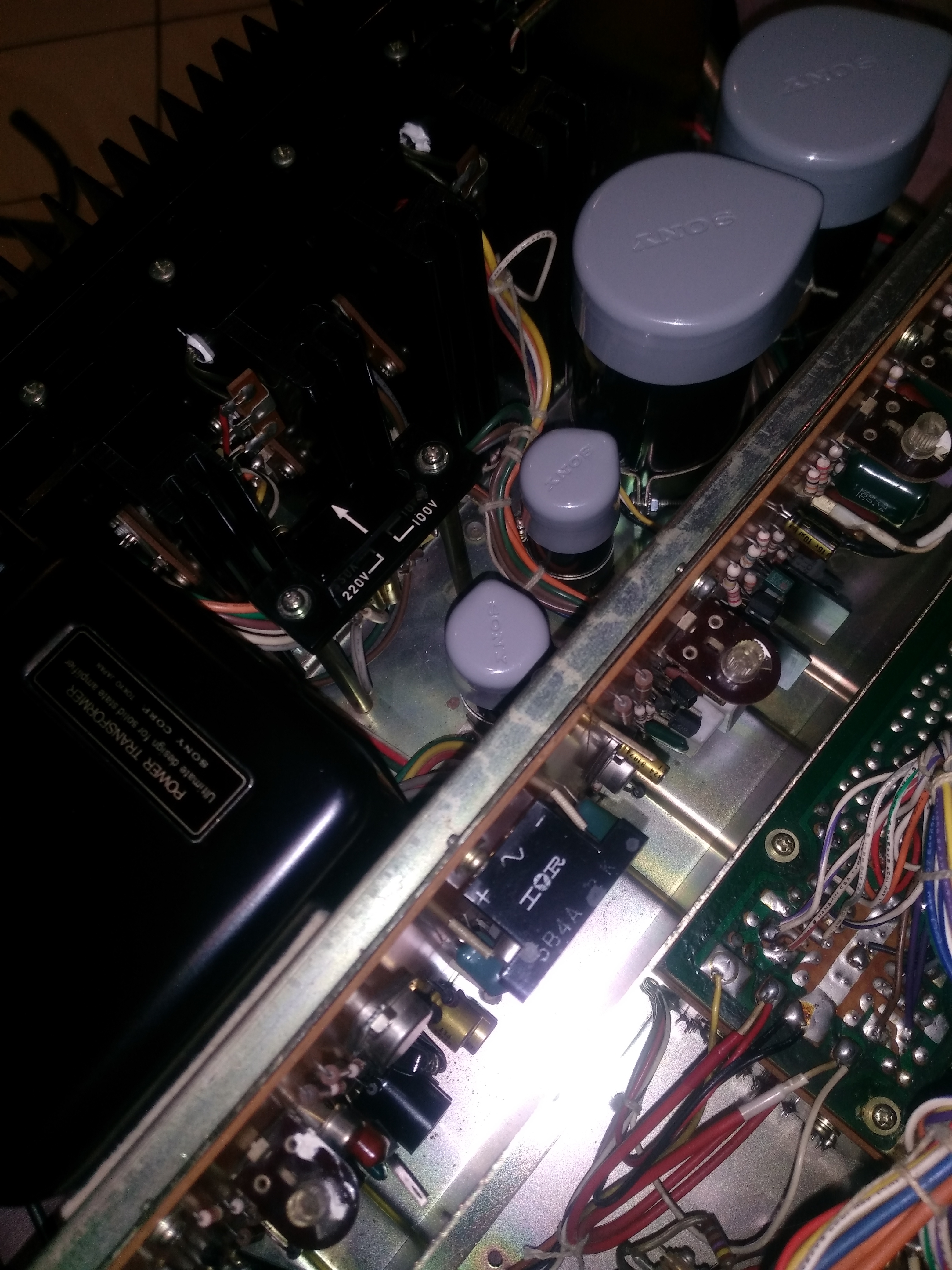

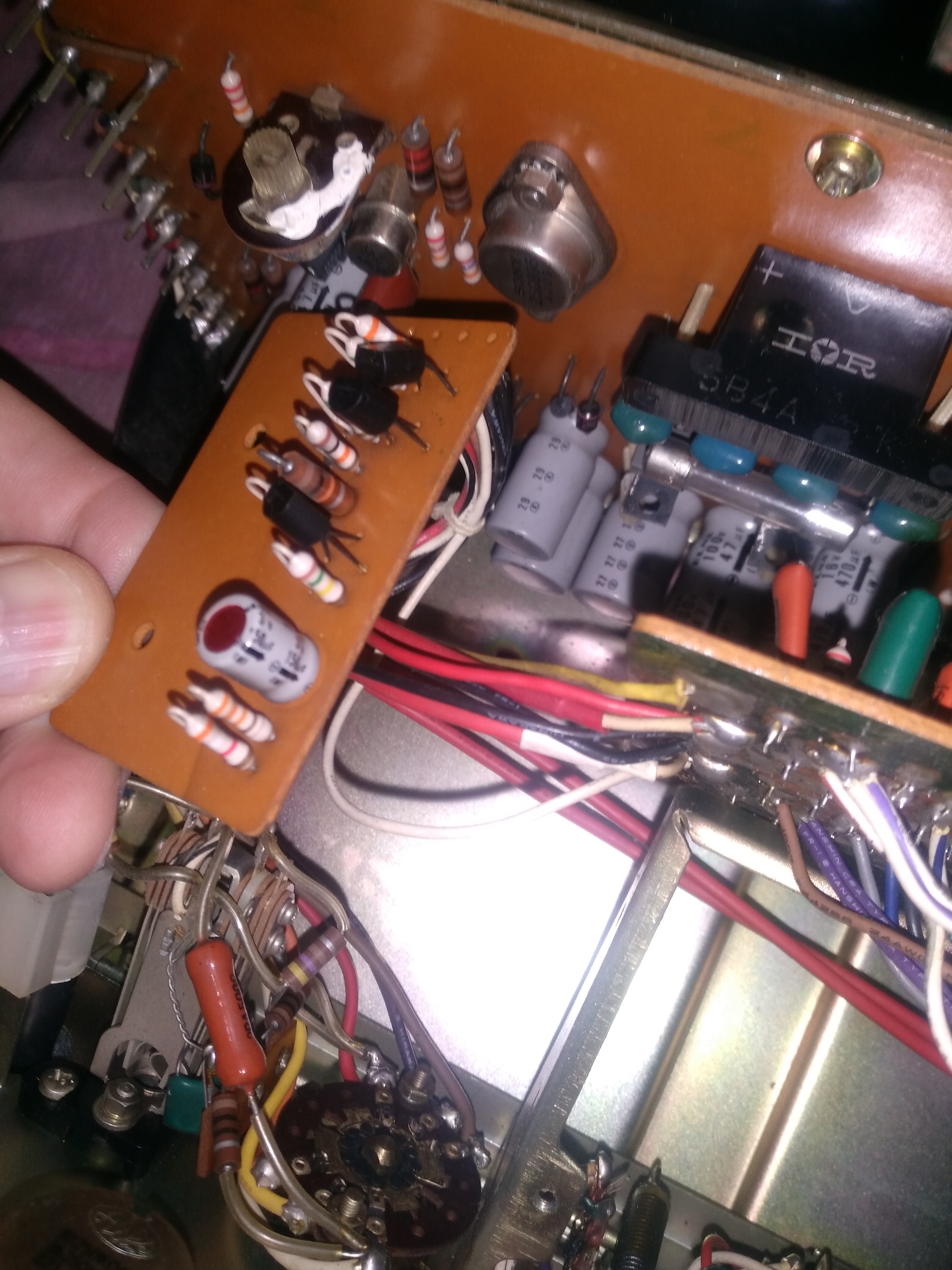

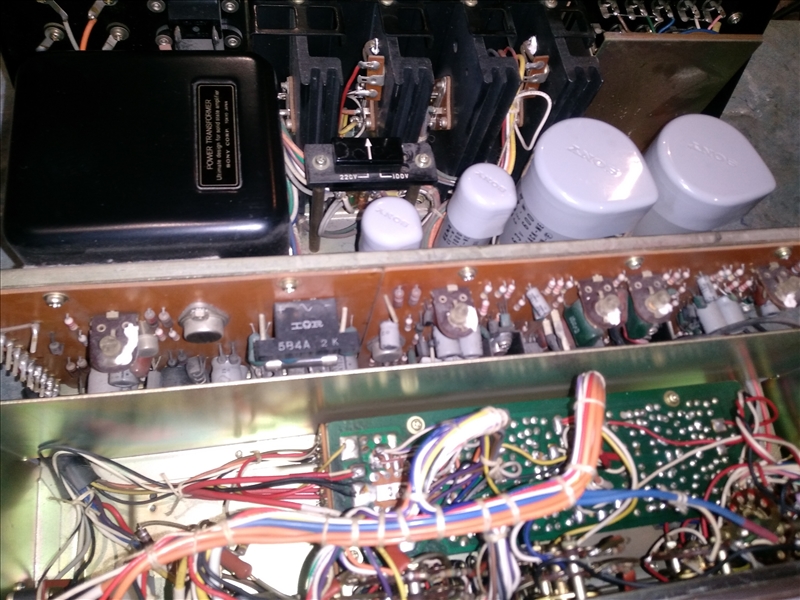

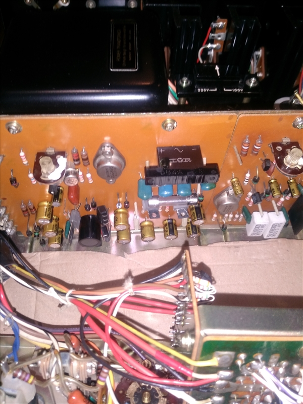

sub6tem

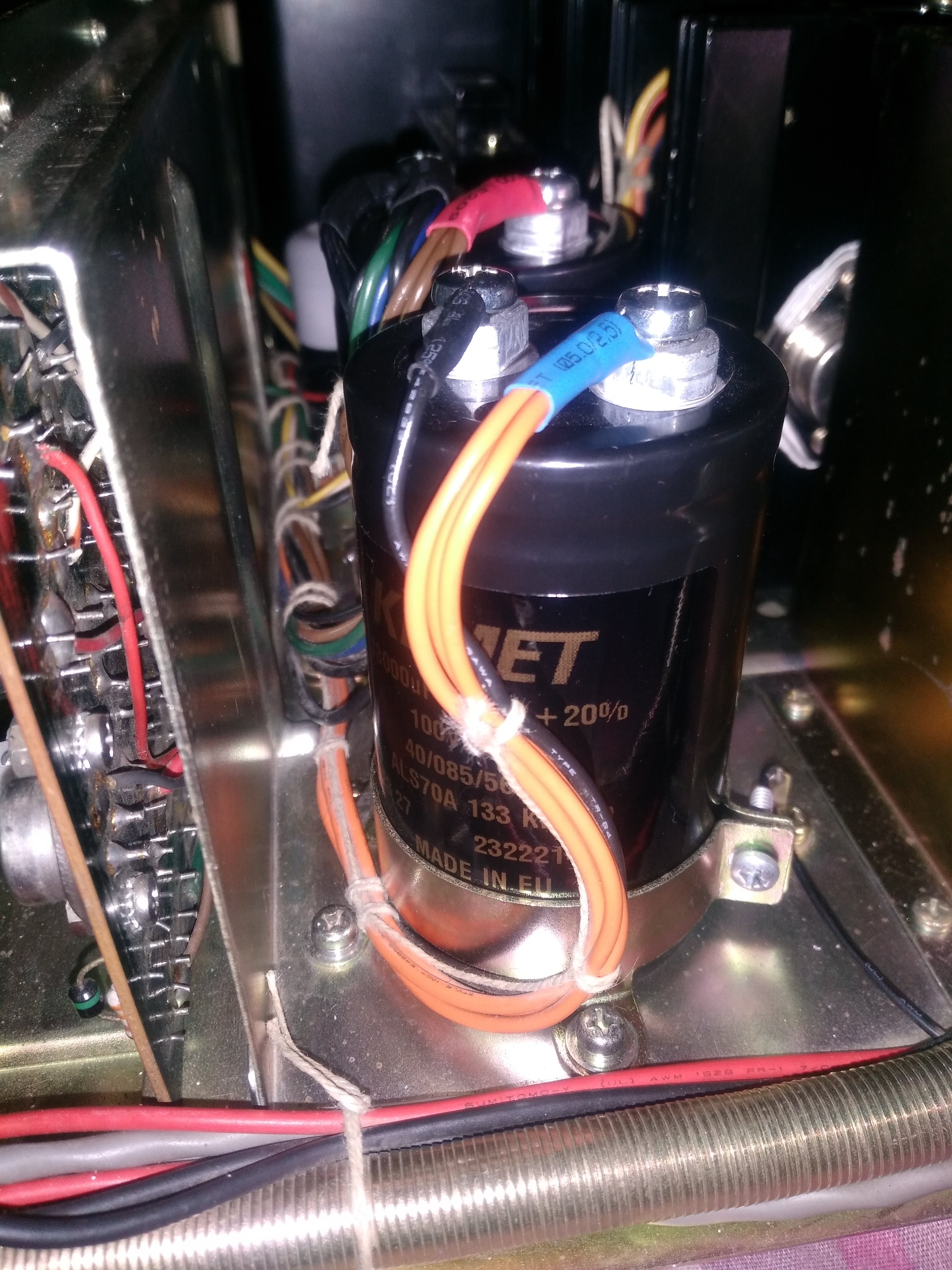

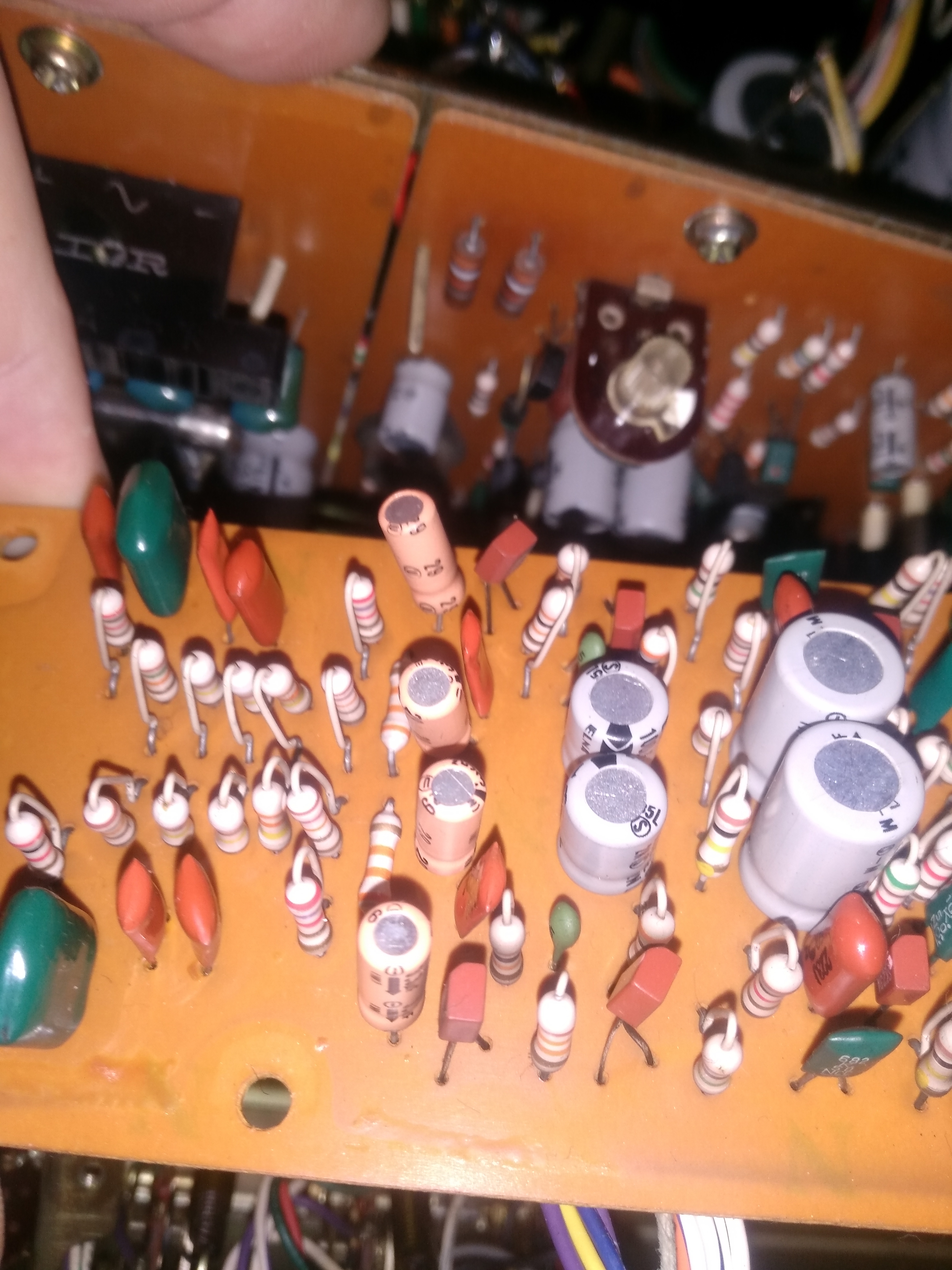

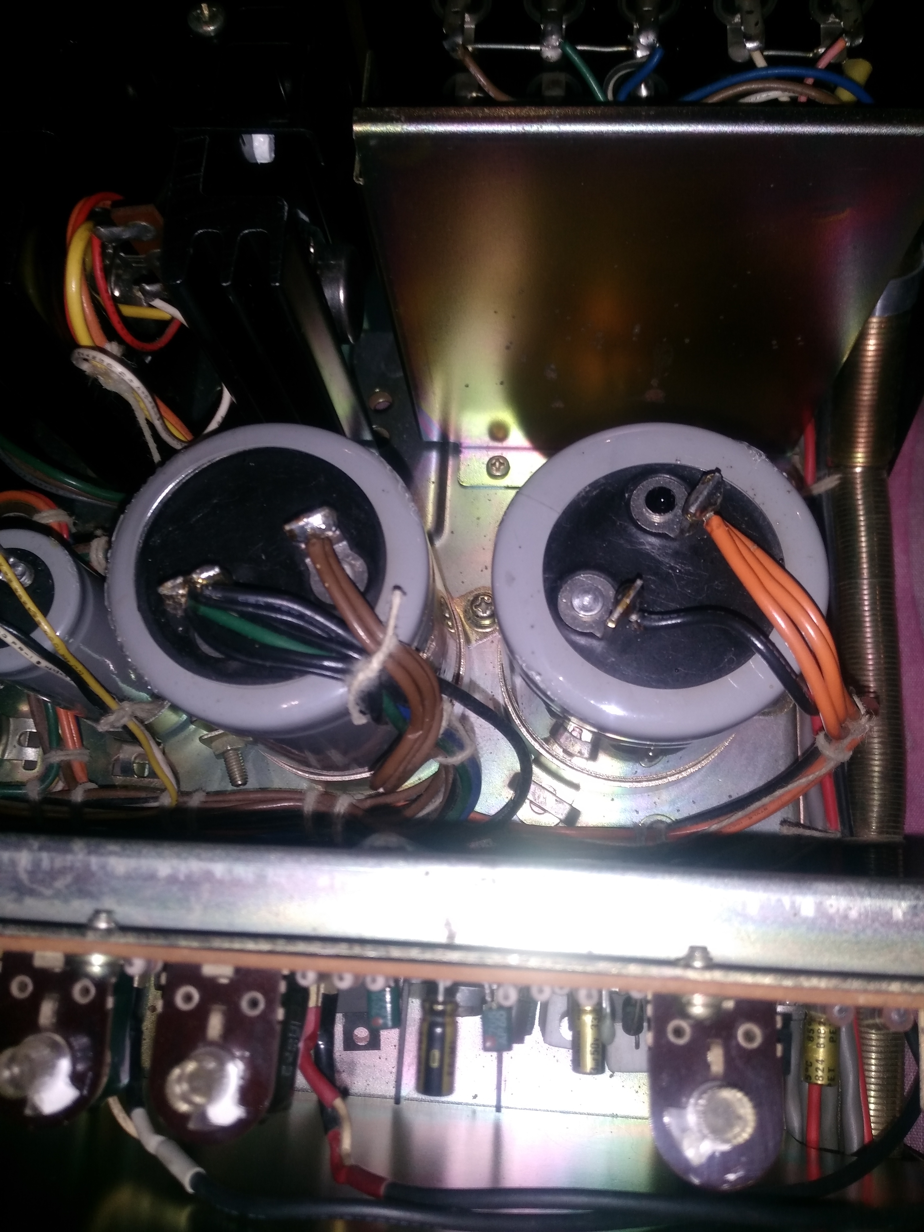

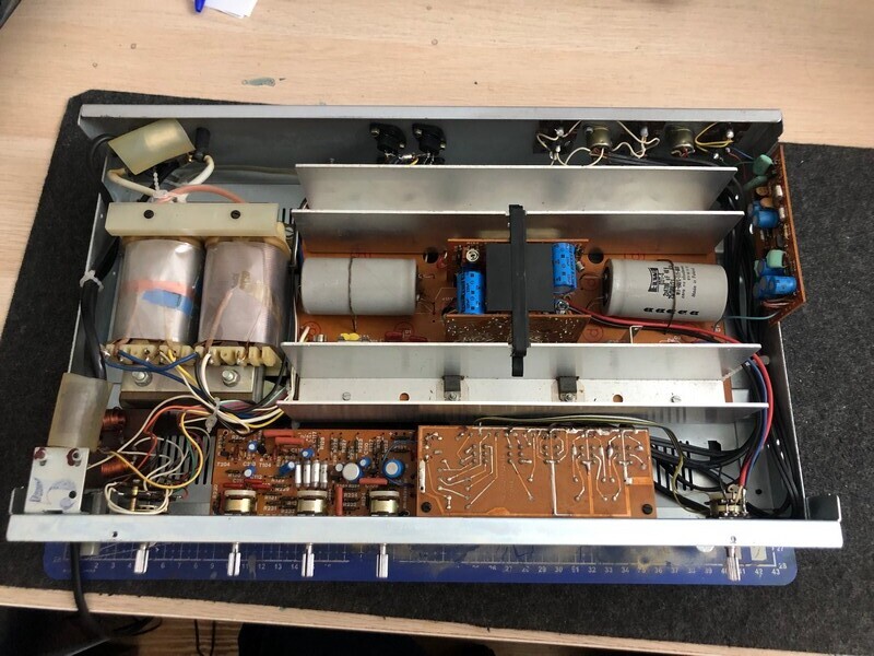

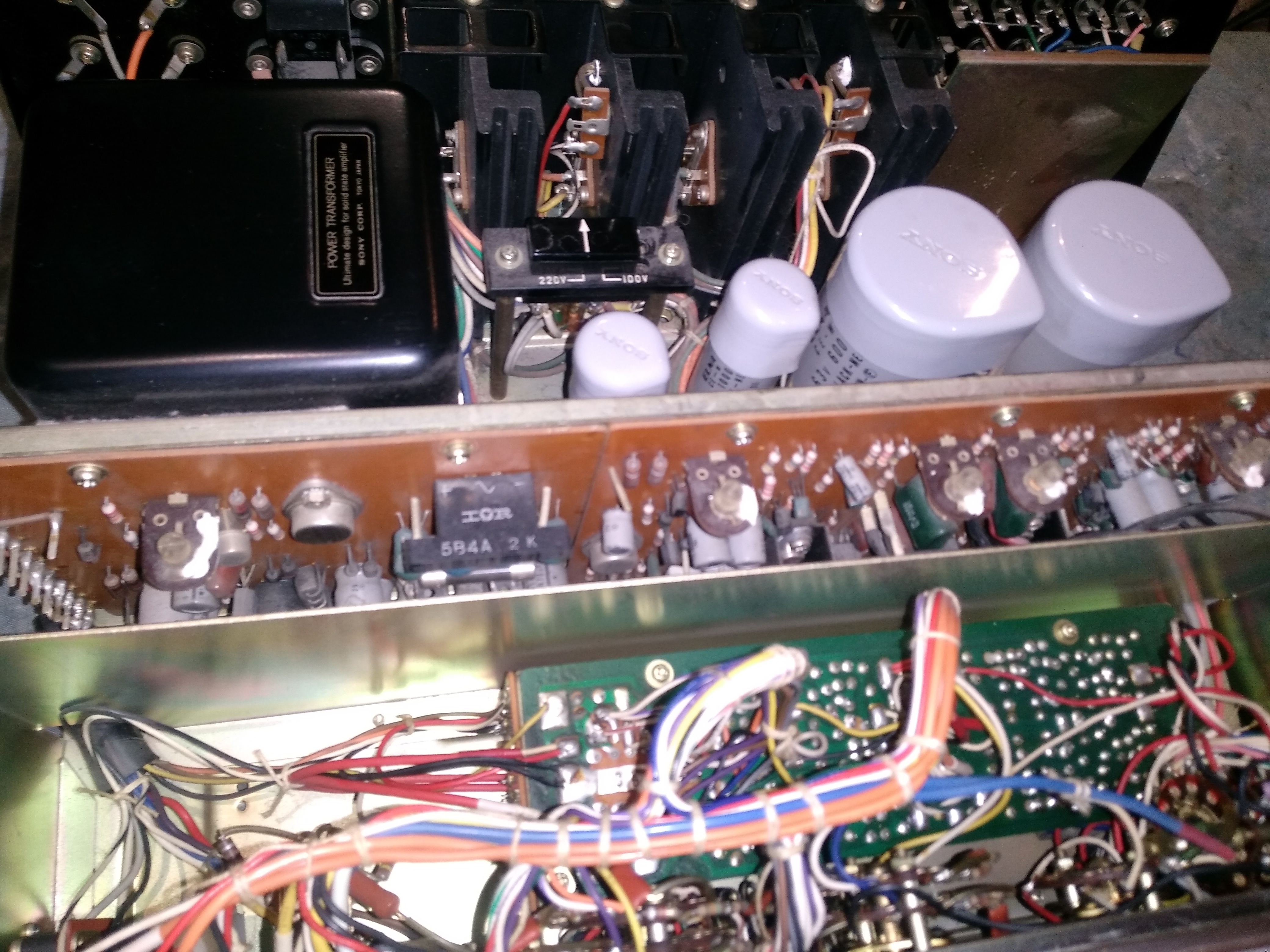

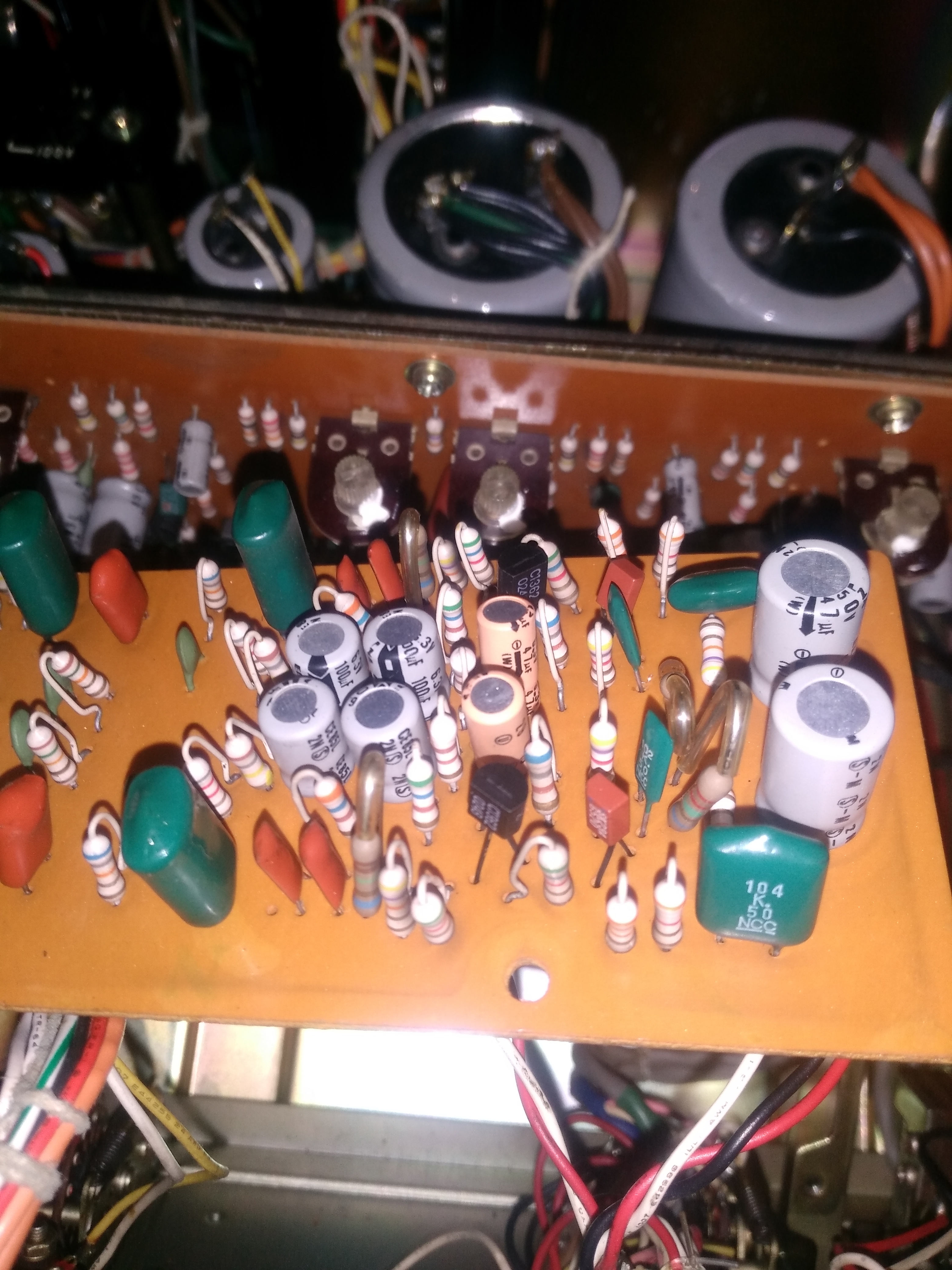

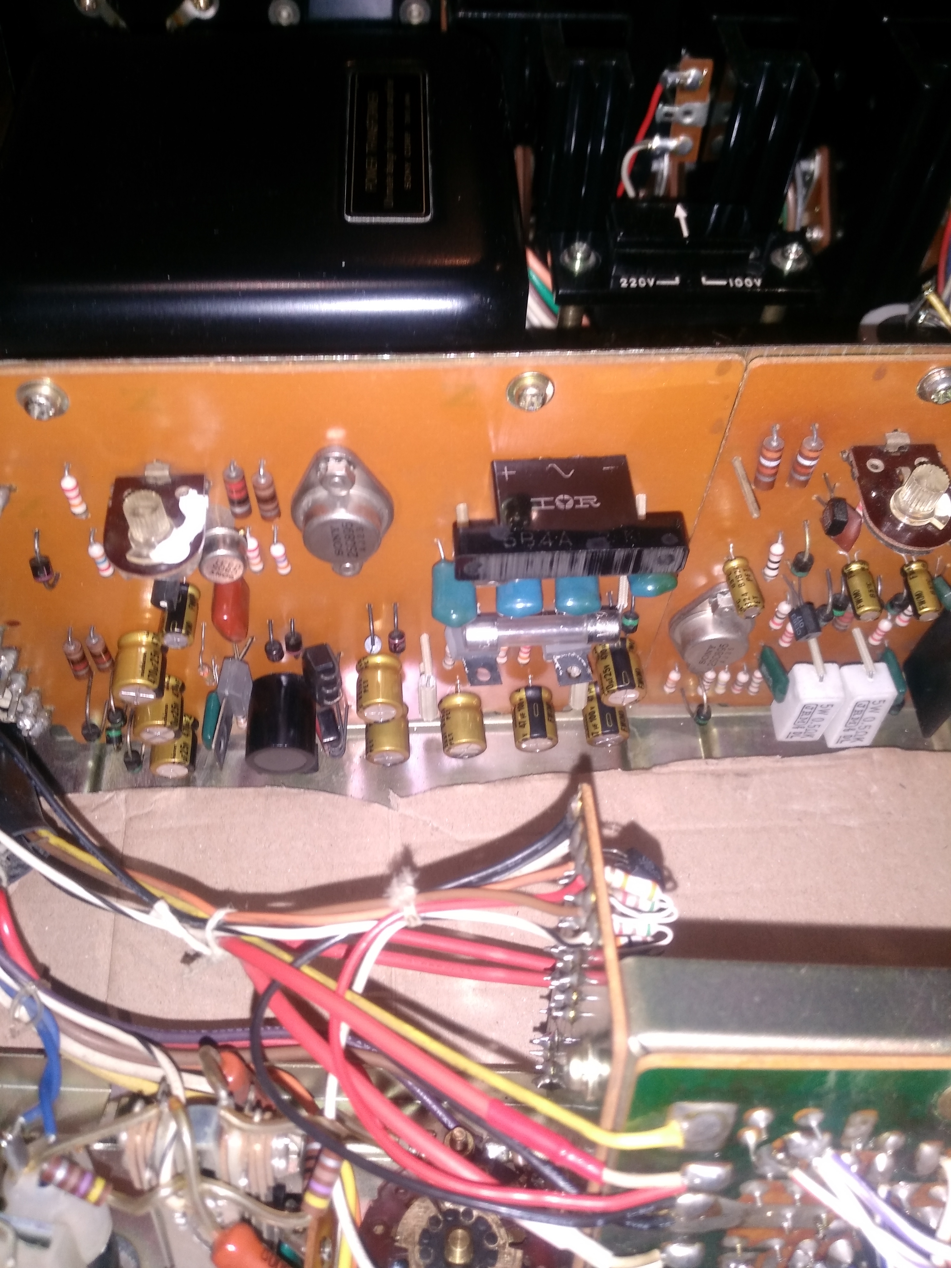

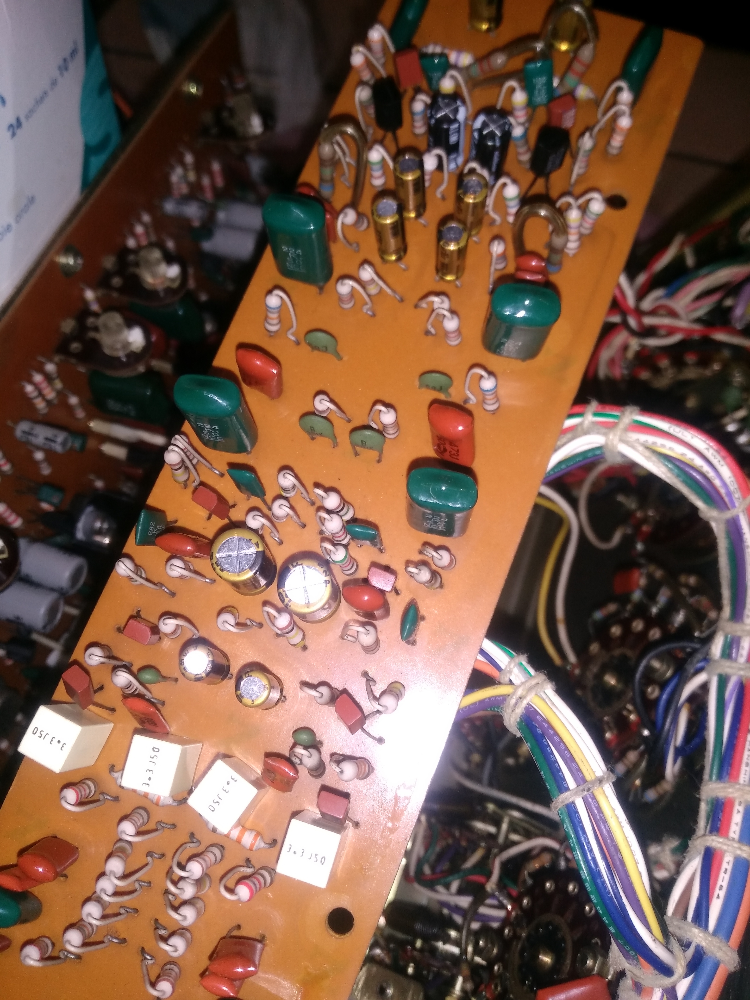

Posté le 17-04-2025 à 15:00:01  profilanswer
J'y ai passé une bonne partie de la journée d'hier... :o
Quelques photos prises à l'arrache:
l'étage phono riaa:
https://rehost.diberie.com/Picture/Get/r/388335
le reste du préampli:
https://rehost.diberie.com/Picture/Get/r/388337

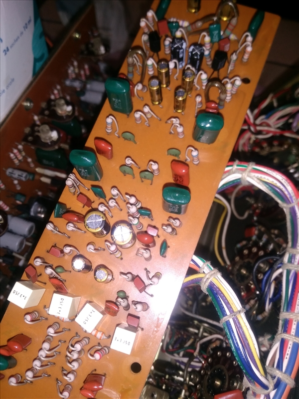

& le circuit de muting:
https://rehost.diberie.com/Picture/Get/r/388340
la même avec condos neufs, dont nichicon UKL & kemet polyester (rentrés au chausse-pieds) en lieu & place des condensateurs "low-loss/faible bruit" elna orange d'origine:
https://rehost.diberie.com/Picture/Get/r/388346
https://rehost.diberie.com/Picture/Get/r/388347

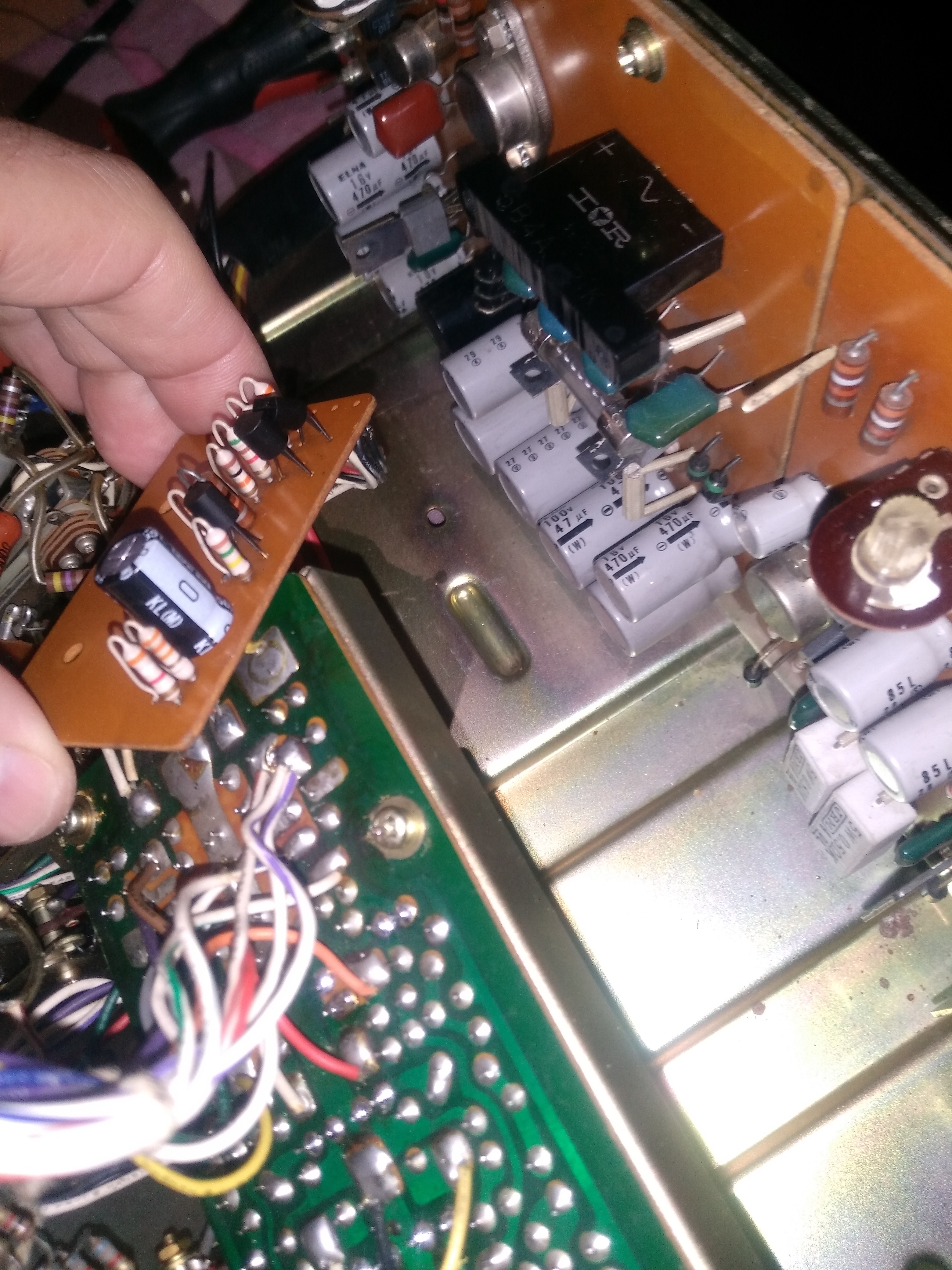

carte ampli des étages drivers recapée:
https://rehost.diberie.com/Picture/Get/r/388349

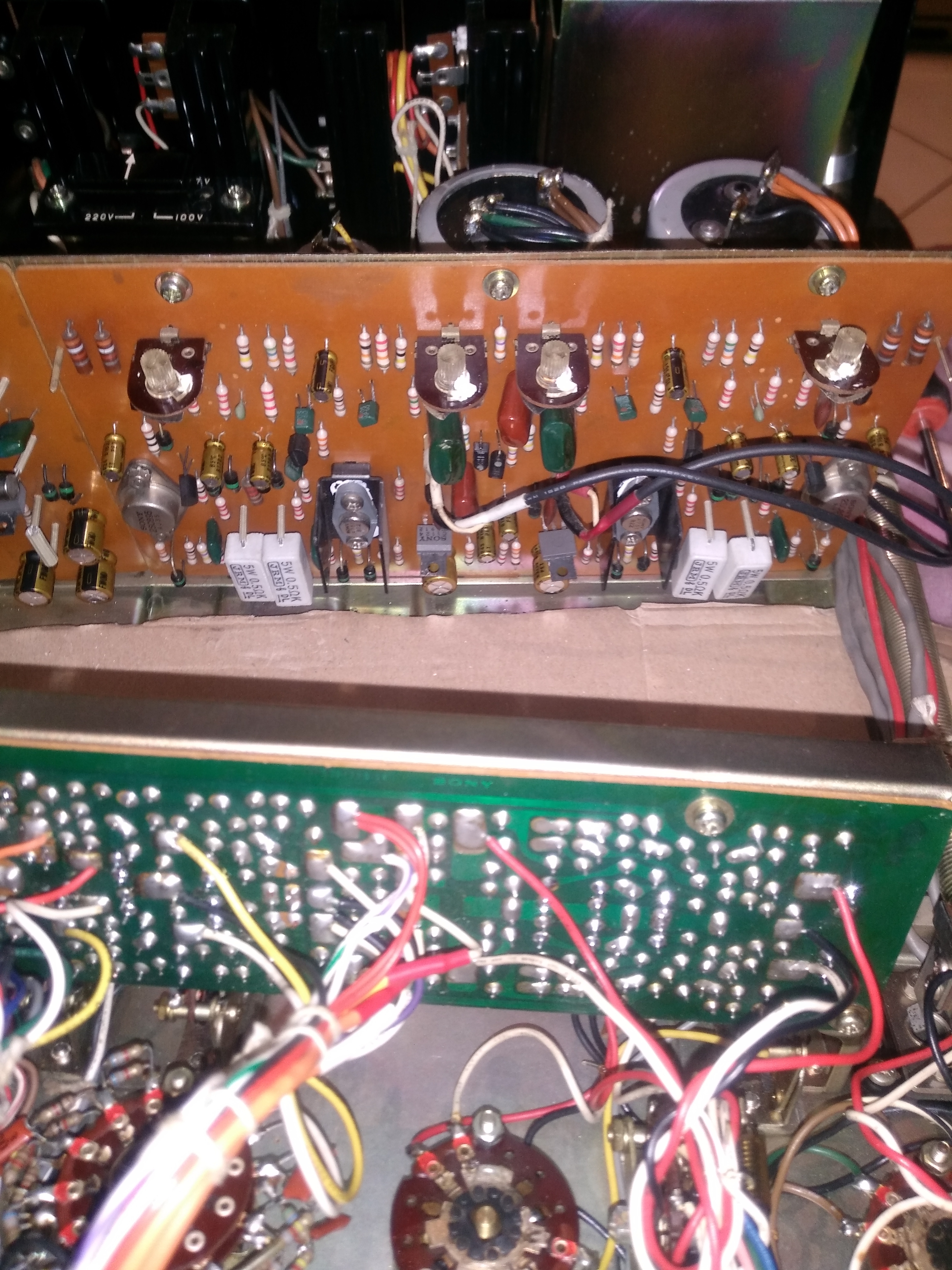

& alimentations:
https://rehost.diberie.com/Picture/Get/r/388350

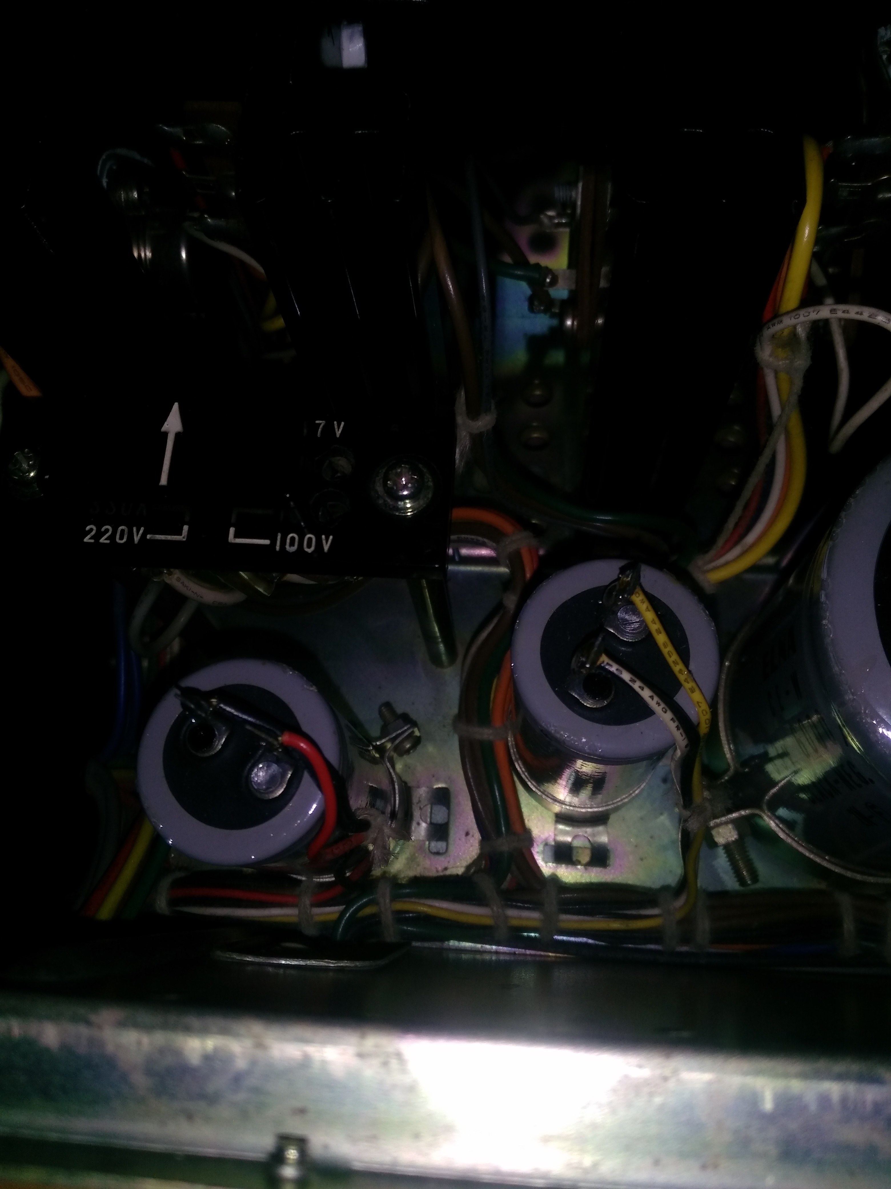

au tour des "grosses canettes":
https://rehost.diberie.com/Picture/Get/r/388351
https://rehost.diberie.com/Picture/Get/r/388352
d'être remplacées:
https://rehost.diberie.com/Picture/Get/r/388354
https://rehost.diberie.com/Picture/Get/r/388355
+ re-contrôle/réglage du 40v, des courants de repos à 25mV (U=RI :D ) & du 0V en sortie, en plus du gros nettoyage & remplacement de la pâte thermique déjà effectués précédemment...
Un appareil pas trop mal foutu pour la maintenance avec la façade avant basculante, mais vite galère au niveau accessibilité à cause des nombreux fils reliant les pcb taillés au plus court.  :fou:
Malgré ses plus de 50 années passées, ça joue toujours plutôt bien, j'ai lu quelque part que certains considéraient cet appareil comme le "McIntosh" japonnais à l'époque... :p
Message édité par sub6tem le 17-04-2025 à 15:09:42

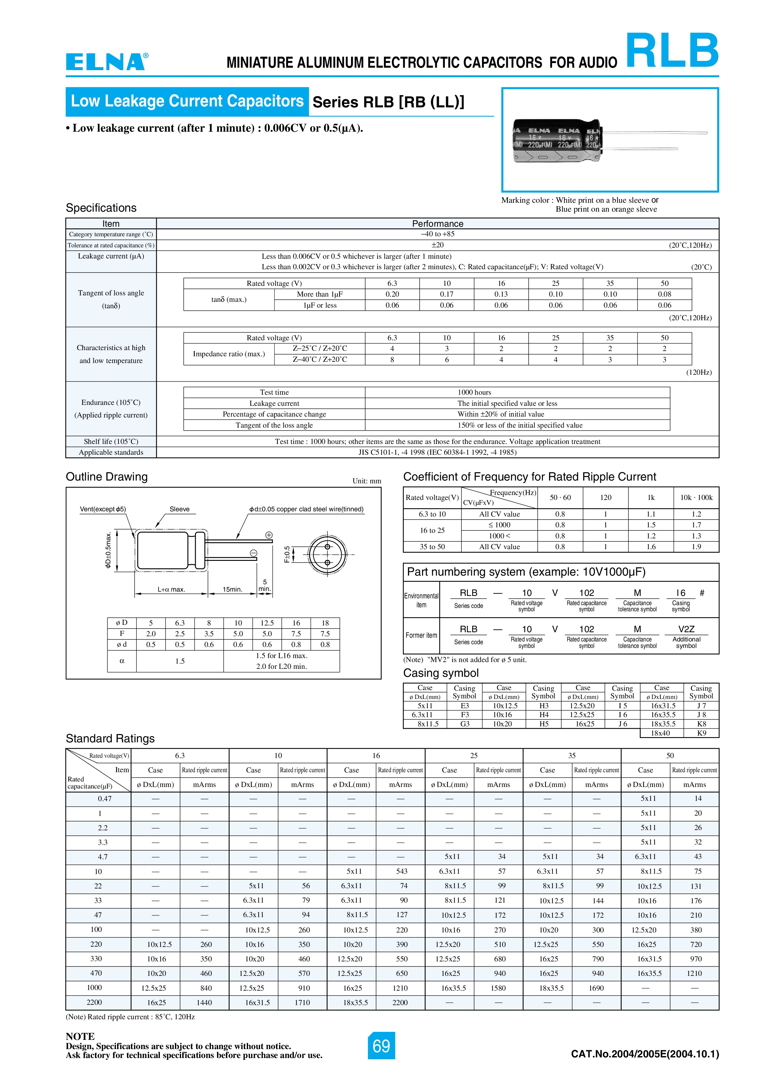

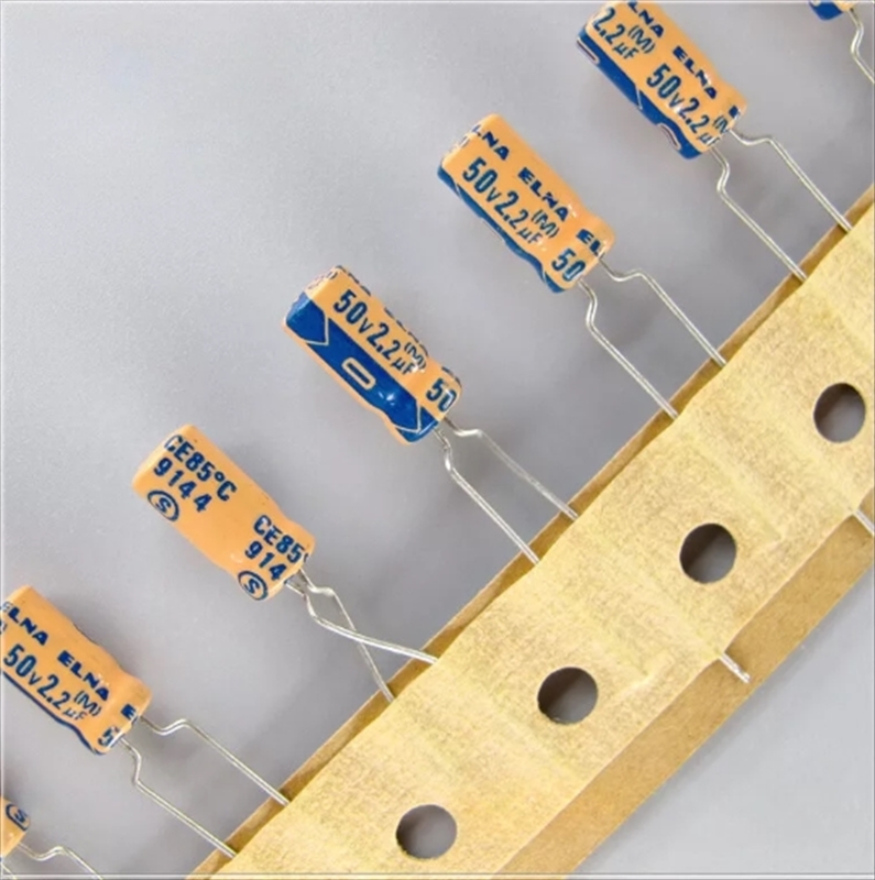

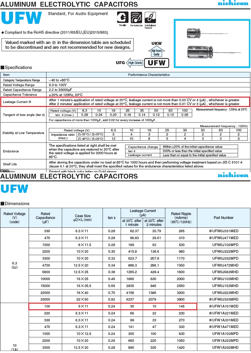

Saurais tu me dire si par rapport aux Elna low noise, finallement les nouvelles références que tu as pris font mieux (sur le papier j'entends) ?

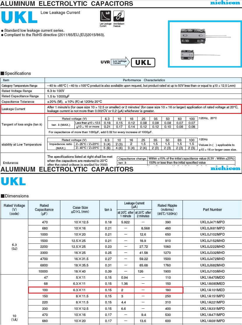

n°2369872
sub6tem
Posté le 17-04-2025 à 16:39:53  profilanswer
muzah a écrit :
[:implosion du tibia] beau boulot encore une fois !
Merci Patron !  :)

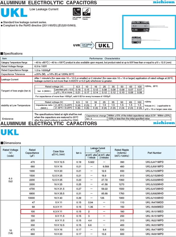

Le problème avec ces condensateurs elna oranges, à l'instar d'autres à priori de même genre (ncc, nichicon, matsushita "LL", "LR", "LN" oranges, jaunes ou bleus...), est qu'il est difficile voir impossible de retrouver leurs datasheets (inexistantes en ligne à ma connaissance).
Mais il est à peu près certain qu'il s'agissait de condensateurs de type faible perte (low-loss), & qu'ils n'étaient la plupart du temps pas choisi "par hasard" par les concepteurs de l'époque.
Aujourd'hui, certains s'accordent à dire que n'importe quel condensateur électrolytique "moderne" fera mieux qu'un elco âgé de plusieurs décennies, fut-il faible-bruit/perte" à l'époque. J'ai quelques doutes là dessus... :heink:
Il m'est arrivé quelques fois d'avoir des appareils avec un niveau de bruit plus élevé après avoir remplacé ces condensateurs par des trucs "audio" genre silmic, muse etc...
Pour répondre à la question "sur le papier", oui, un condensateur film sera intrinsèquement supérieur à n'importe quel électrolytique. Quand à la série "ukl", sur le papier toujours, les datas montrent ici aussi des performances supérieurs en terme de courant de fuite (entres-autres) // à une série "standard", ex avec une capa 100uf/10v ukl vs ufw:
https://rehost.diberie.com/Picture/Get/r/388412
https://rehost.diberie.com/Picture/Get/r/388413
Maintenant, on pourra aussi arguer qu'on est plus dans l'affection de diptères à l'italienne... :o
Message édité par sub6tem le 17-04-2025 à 17:00:56

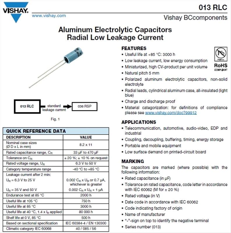

sub6tem a écrit :

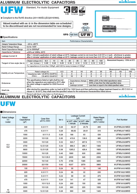

Le problème avec ces condensateurs elna oranges...est qu'il est difficile voir impossible de retrouver leurs datasheets (inexistantes en ligne à ma connaissance)
Sans être sûr que leurs specs soient identiques à ceux produits au début des 70' , on trouve la série "RLB" chez elna qui pourrait bien en-être l'équivalent "moderne":
https://rehost.diberie.com/Picture/Get/r/388595
https://rehost.diberie.com/Picture/Get/r/388597
Malheureusement (je crois) plus produit aujourd'hui ou en tout cas difficilement sourçable... :sweat:
A l'instar des séries ukl ou 013rlc (vishay) qui tendent à disparaitre aussi:
https://rehost.diberie.com/Picture/Get/r/388602

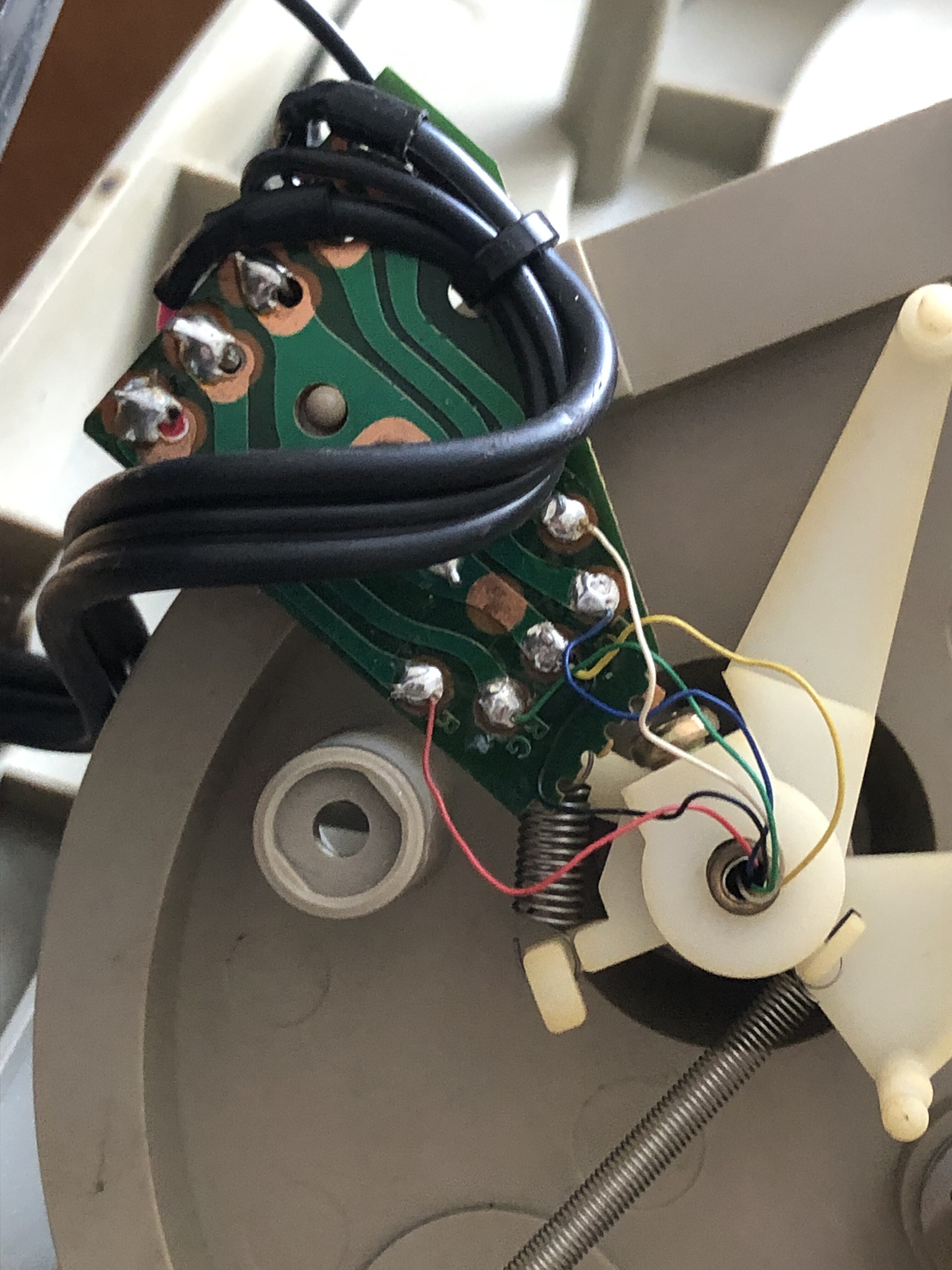

j'ai récupéré une platine vinyle , Pioneer PL 100.
Les symptômes, pas de son a droite (la cellule n'est pas en casue, testée sur une autre platine )
J'ouvre la bête( c'est ma 1ere ), pour me rendre compte qu'a priori, pour la partie audio, c'est juste des fils , qui relient la cellule aux prises RCA
https://img.super-h.fr/images/2025/04/19/25e140f9e52863243e5e8e2d2b0918bf.jpg
(j'ai laissé la photo en grand, c'est tout petit comme fil.)
Je me dis que le souci doit etre simple, il doit me manquer une continuité, je teste donc la continuité entre :
- les contacteurs de la cellule, et les soudures des petits fils qui sortent ( 4 couleurs ,  gauche/masse gauche/droite/masse droite)
-la liaison etre la soudure des petits fils et la piste en bakelite
- la liaison entre les soudures de la fin de la piste, et les prises RCA, auquel je rajoute le "groud " a relier à l'ampli.
tout fonctionne bien  :fou:
Ca peut venir de ou ?
Mon Flickr!    Ma galerie

Si la continuité est ok d'un bout à l'autre sur chaque liaison, regarde si un des canaux (fil rouge ?) n'est pas en CC avec une masse.

on est d'accord que la masse, c'est les fils noir et jaune ? (je sais d'ailleurs pas ou ils finissent dans la tige de la cellule )

Apres pas mal de test avec le multimètre, le fautif à finalement été trouvé, c'était " tout simplement "la prise RCA  :fou:
J'ai hésité un moment entre changer complètement le fil rouge, et juste faire une épissure un peu plus loin que la prise, j'ai opté pour la 2eme solution, car j'aurais galéré pour enlever entièrement l'ancien câble  RCA, et j'aurais eu mon nouveau câble rouge  :o  complètement détaché des 2 autres (voie gauche et ground)
Résultat final, un son un peu moins fort sur la voie de droite une fois branché a l'ampli, mais rien qui ne se résolve pas un petit coup de potar sur la balance (qui sert à ça, après tout  :o )

je me demande, pourquoi des traces énormes sur le PCB pour des fils au final tout petits ??
Et les soudures en haut a gauche  [:tinostar]

De mon coté , j'ai récupéré un vieux kenwood, KA 1500, associé a son tuner.
Au démarrage, le crachotement classique des vieux ampli, qui se règle en général par un bon coup de bombe contact dans tous les potar, mais la, ca ne fonctionne pas, et le crachottis est présent quelque soit la source , et sur enceintes comme au casque..
Je peux tenter quoi, pour essayer de voir d'où ca vient ?

sub6tem
Posté le 01-05-2025 à 11:01:54  profilanswer
D'apporter plus de précisions dans la description du problème ?   :??:
-crachotis présent sur les 2 voies ?
-de même intensité / différents ?
-variables en fonction:
   -des actions sur les commandes/potentiomètres ?
   -de la durée ?
   -en tapotant ci & là le circuit avec un objet non métallique?
   -de la température ? (utilisation d'un sèche-cheveux pour "dégrossir" )
-Tensions d'offset en sortie contrôlées ?
-Manuel de service/schéma consulté ?

merci pour ses questions, je me suis arrêté à la mesure de l'offset, j'ai environ 45 mV à gauche, et ... entre 0 et 20 V a droite et d'aileurs, si je repecte de metre le + du multi sur le rouge de la sortie enceintes, c'est du -20V)  :fou:
Ceci dit, j'ai quand même du bruit a gauche, mais je dirais pluis que c'est du souffle plutot que des crachottements.
Alors que je m'amuse a remettre en etat des vieux ampli depuis environ 4/5 ans, et que je n'avais jamais rien eu de plus compliqué que changer une ampoule/un potar, mes 3 derniers sont sources de bcp plus gros souci  :sweat:
Les 2 précédents, sans doute lié aux modules STK, j'ai donc décidé d'arrêter de genre de jouet, mais la, c'est du bon vieux transistors de puissance  :kaola:
Message édité par loukoum le 01-05-2025 à 11:22:01

loukoum a écrit :
l'offset,  ... entre 0 et 20 V a droite
Aie !
On est plus dans un problème de petits crachotis là mais clairement sur un appareil en panne (je te déconseille d'ailleurs de relier une enceinte sur cette sortie ! ).
(Re-?)vérifies visuellement qu'il n'y ait pas de soudures foireuses, sinon peut-être un transistor (ou autre?) qui déconne quelque-part:
https://rehost.diberie.com/Picture/Get/r/391805
pour le coup, je ne vais pas pouvoir t'être d'une grande aide à distance avec mes connaissances limitées... :sweat:
Message édité par sub6tem le 01-05-2025 à 11:56:20
n°2370390
daouar
