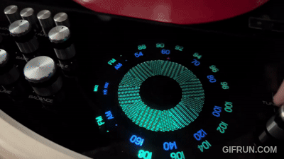

Ben moi j'aime bien le design atypique de cet ampli-tuner !
Si je n'avais pas déjà des tonnes de ces encombrants à la baraque, (rien acheté depuis +2ans, je me soigne... :o ), je me serais fait un plaisir d'y mettre mes mains pleine de doigts. :D
Ptit coté Sansui avec son cadran rond d'échelles de fréquences:
https://www.hilberink.nl/luxmanl30/sansui2/tu555/tu-555add.jpg

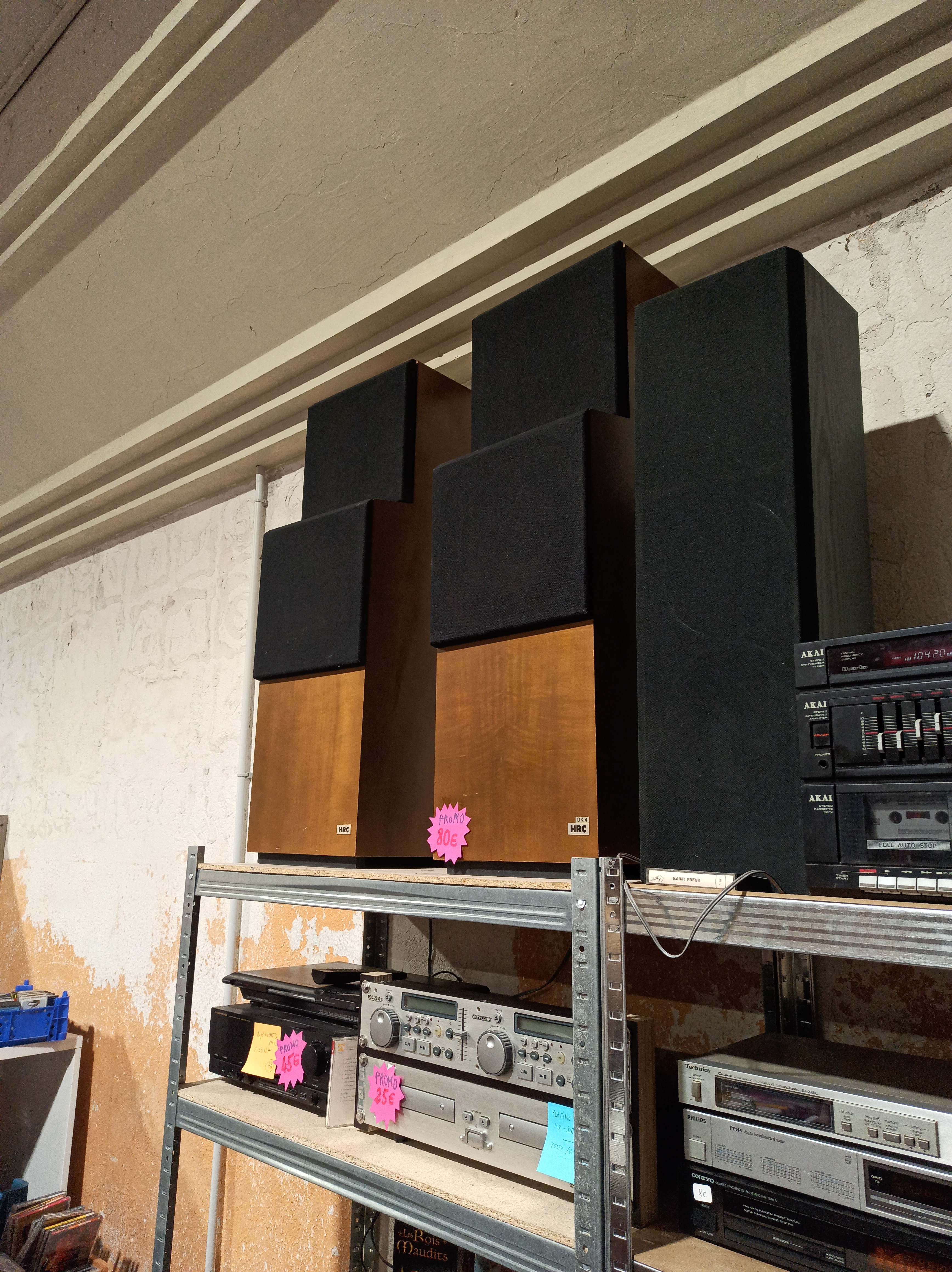

Vu dans une ressourcerie près de Argeles-Gazost
https://rehost.diberie.com/Picture/Get/r/408997
Vacances, pas de place :o
J'ai pas encore cherché sur le net  [:chupachupz]

HRC DK4! si les HP sont en bon état belle affaire!!

Punaise l'affaire !  [:wam]
Elles ont l'air hyper propres

Vérifie quand même l'état des hauts parleurs. J'ai eu des suspensions HS sur des JBL et un tweeter claqué sur une Focal/jmlab

Je ne suis pas dans le coin, t'imagine bien  :o !
J'ai déjà 2 paires, plus des HP de rechanges  :o.
C'était mon système principale en stéréo, et en Home cinéma avec une colonne en centrale (là tout est stocké dans un coin car déménagement et la maison actuelle dans son état actuel ne permet pas d'installation  :sweat: )
J'adore la justesse de ces enceintes, qui sont parmis les seules que je connaissent à un prix très raisonnable à "complètement disparaître". Il reste juste la scène sonore.
Alors oui le design est pas très élégant, et c'est assez "massif" à placer dans un salon. Mais bon, à un moment faut savoir ce qu'on veut. Si tu veux des basses qui tiennent la route, qui descendent bien, sans trainer, et sans faire 3 tonnes d'ondes arrières à causes des events reflexes pénibles à positionner au possible...

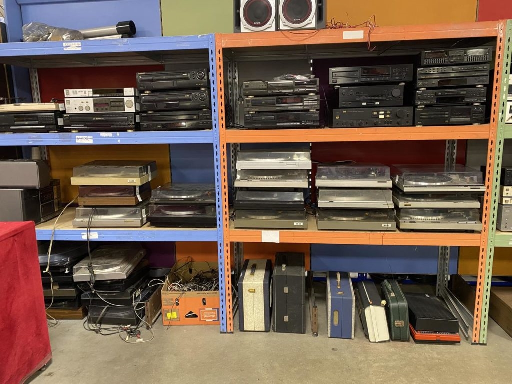

Pour la "valeur" commerciale des éléments, consulter les P.A sur LbC ou epay/hifishark (pour l'international) afin de se faire une idée (de ce qui ne se vend pas...  :o ).
Par chez moi, une platine vinyle lambda vendue "testée" (i.e qui déconne probablement), ça tourne autour de 15 balles & ne trouve bien souvent pas preneur (ils les donnaient même à une époque sans plus de succès...):
https://rehost.diberie.com/Picture/Get/r/430755
Idem pour les decks. :sweat:

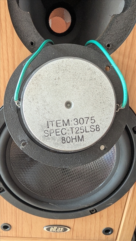

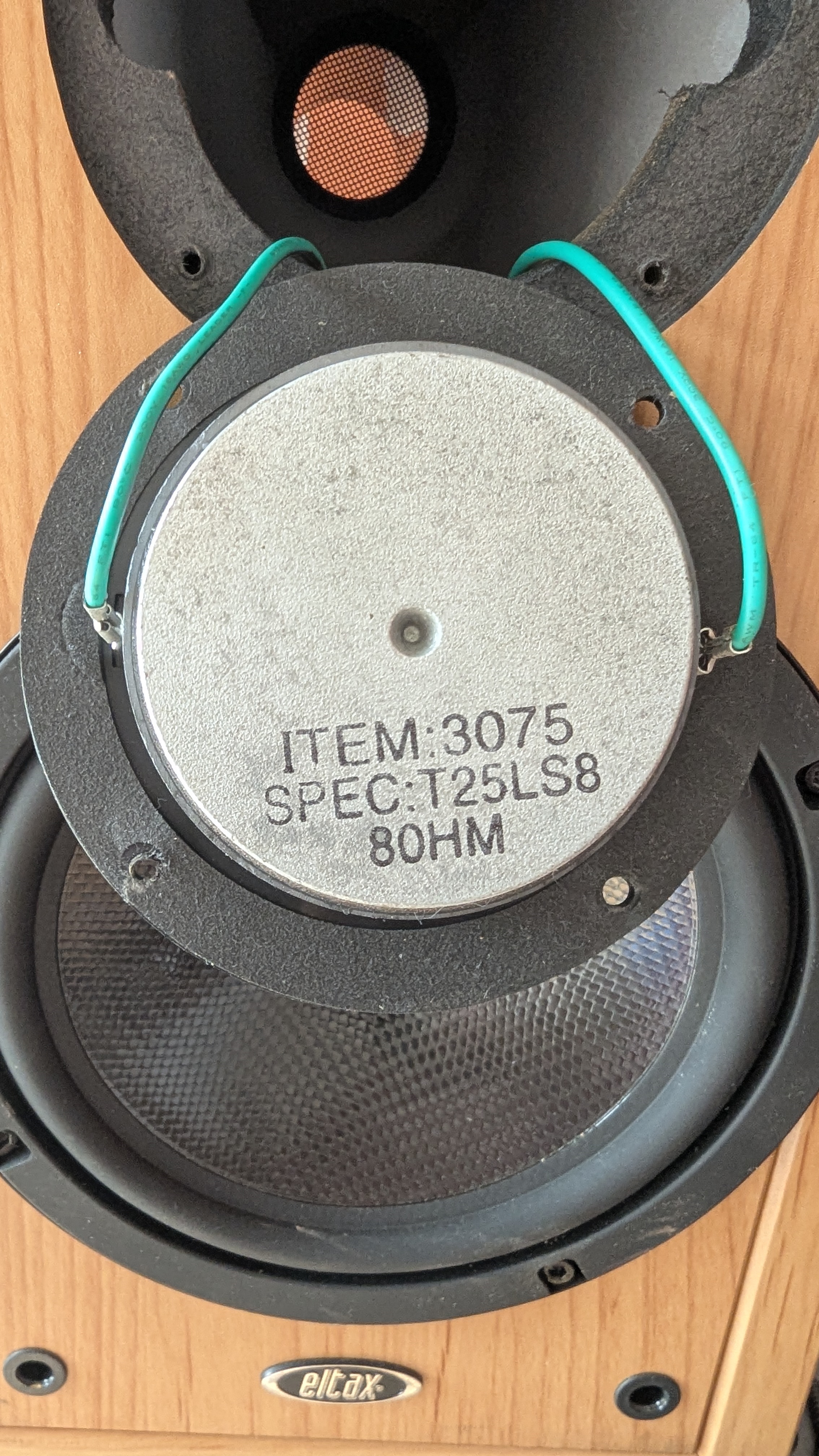

:hello: Salut le topic
mon ampli cybertek réparé ici meme marche toujours au poil ...
Par contre mes enceintes (Eltax Liberty 3+) qui ont 25 ans ont un tweeter qui commence a cracher :(
Tweeter a dome classique, ref :
Item:3075 (ca doit être une ref Eltax, je ne trouve ca nulle part)
SPEC : T25LS8
8Ohms
Diamètre du trou necessaire 7cm, diamètre global du tweeter 10cm
Tant qu'a faire j'aimerais y mettre un bon tweeter.
A noter que l'ampli cybernet CA-110 sortant 55w, il me faut un tweeter qui tient la charge, car le setup est dans ma man's cave, et mes fistons y traînent également, donc souvent le setup envoie régulièrement des watts, je retrouve souvent le potard pas loin de mi course [:ddr555]
https://rehost.diberie.com/Picture/Get/r/431076

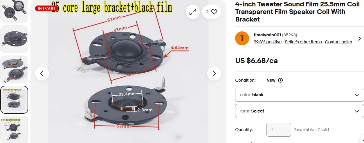

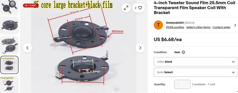

Faudrait s'assurer en premier lieu que le problème vient bien du tweeter.
Un composant du filtre, une soudure/câblage foireux ou autre pourrait tout aussi bien être à l'origine de ce désagrément.
Commencer par intervertir les enceintes D/G sur l'ampli pour dédouaner celui-ci, puis le tweeter d'une enceinte à l'autre...
Si le tweeter est bien en cause, il faudra déposer l'enjoliveur plastique de façade afin d'avoir accès à l'équipage mobile, & se mettre en quête d'un remplaçant "àpascher/kivabien" :o :
ex:
https://rehost.diberie.com/Picture/Get/r/431087
 [:spamafote]
n°2375218
ManuLM
Posté le 08-09-2025 à 11:25:56  profilanswer
Salut sub6tem  :hello:
Merci pour ton retour, je dois faire des tests en effet.
Tu me dis que je pourrais éventuellement remplacer uniquement la membrane, intéressant !

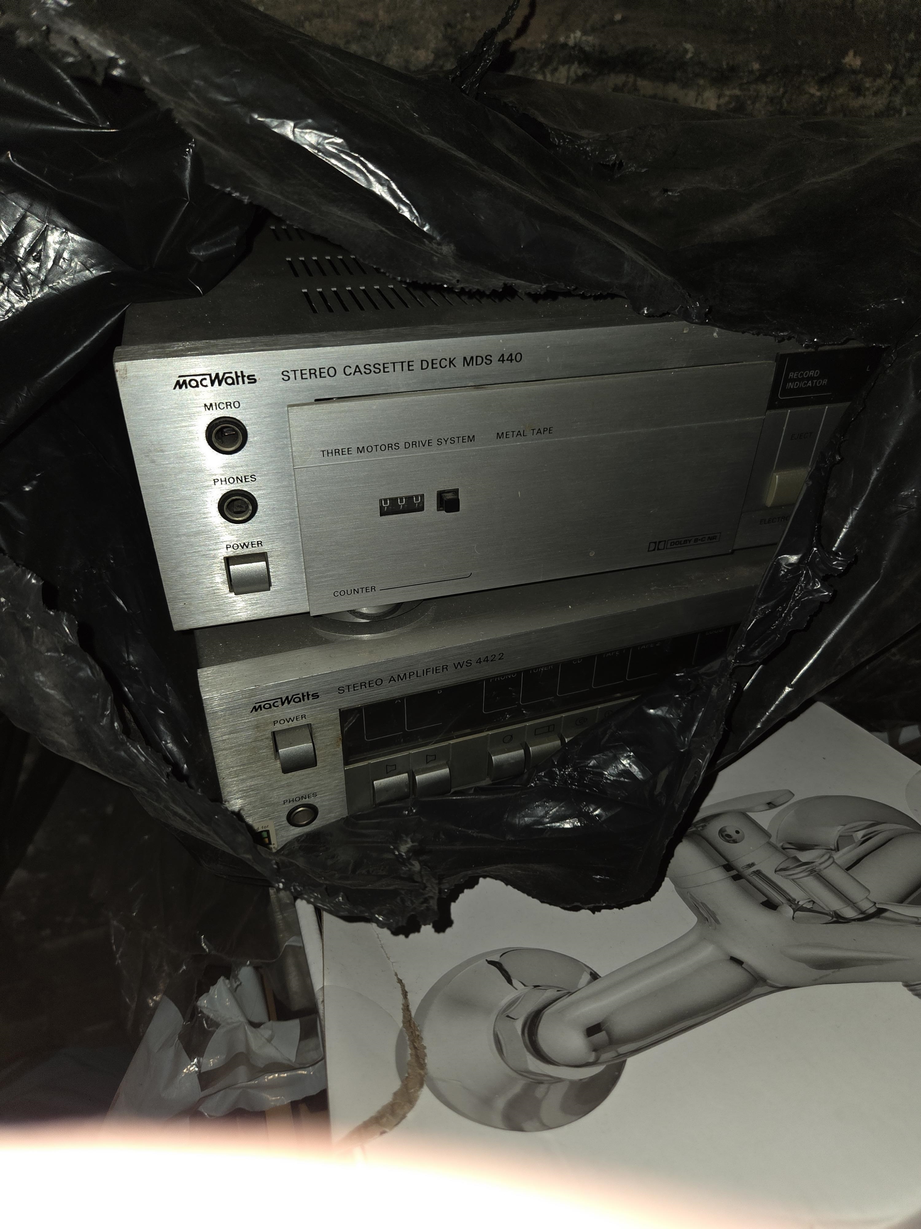

https://rehost.diberie.com/Picture/Get/r/437233
J'ai ces trucs qui vont finir au recyclage, je garde ou bof ?
[:dawa]
n°2376364
[Toine]
A la demande générale...
Posté le 04-10-2025 à 19:02:43  profilanswer
De la hifi polonaise :D
A priori, ça vaut pas grand chose, pourtant c'est très rare :D
Message édité par [Toine] le 04-10-2025 à 19:04:49
n°2376365
sub6tem
Posté le 04-10-2025 à 19:19:26  profilanswer
Si tu ne comptes rien en faire, fais-en don, cela intéressera peut-être quelqu'un ?
Ça semble monté en composants discrets & probablement dépannable sans trop de mal...

Je vais laisser pour le prochain locataire :o

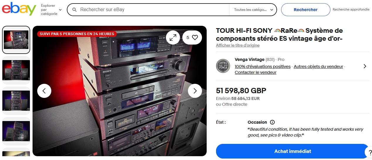

Venga Vintage !  :p
https://rehost.diberie.com/Picture/Get/r/444004
77 ventes sur les 12 derniers mois, 100% positifs !
Le marché des vieux tréteaux, toujours plus loin dans l'absurde...  :o
A ce rythme, je devrai bientôt pouvoir me payer une villa dans le sud avec toutes les ruines récupérées ces dernières années. :D

Franchement tu devrais en profiter. Chaque jour un parisien pigeon à bon pouvoir d'achat et QI négatif se lève.
Profites tant que la mode est là. Pas de pitié pour les croissants.
