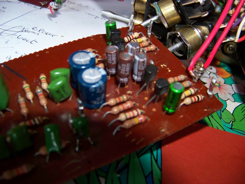

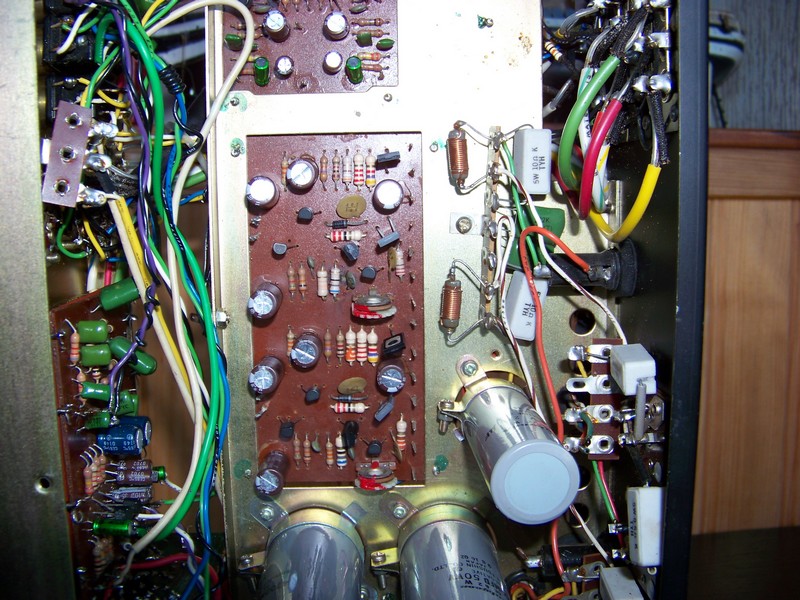

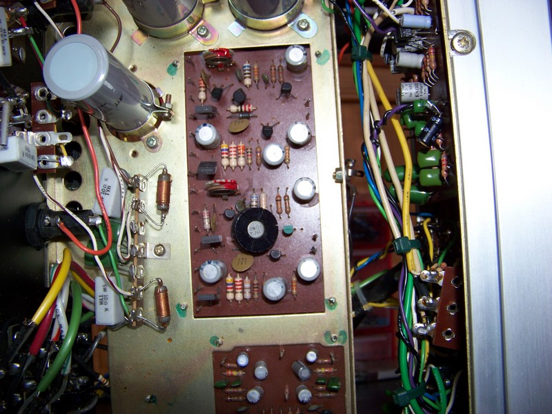

salut quelque photos sans commentaires d un scott que j ai retape

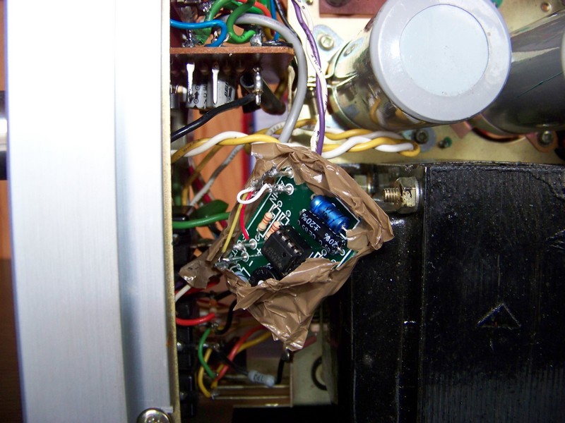

c'est quoi le CI avec du scotch sur la 3ème tof? :??:
Message édité par sub6tem le 05-11-2009 à 21:45:08
n°1599168
mic28
Posté le 05-11-2009 à 21:45:52  profilanswer
sub6tem a écrit :
Beau boulot, :love:
c'etait quoi le CI avec du scotch sur la 2de tof? :??:
il etait monte en parallele sur le circuit de tonalite pourquoi?
je ne sais pas :sarcastic:

alors ?
un recapage valait le coup ?
combien € et heures au total ?

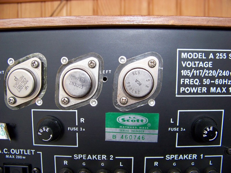

Pour le SCOTT 255S!!
ATTENTION!!! Les transistors sont montés sur la plaque arrière et leur corps (collecteur) est à nu. Ce collecteur est au potentiel de l'alimentation.
 Il faut absolument les encapsuler dans un capuchon fait pour cela afin d'éviter tout court-circuit.
 Je pense qu'à l'origine, ces capuchons existaient.
 D'ailleurs, il me semble d'après la sérigraphie, qu'ils ont été montés sur l'arrière par commodité, mais ce n'est pas leur place d'origine
 ou est-ce un montage supplémentaire comme la carte scotchée? La plaque arrière n'est pas un refroidisseur efficace.
  Il a bien été bricolé cet engin.
Message édité par lqx67 le 05-11-2009 à 21:56:05
n°1599178
mic28
Posté le 05-11-2009 à 21:52:42  profilanswer
je ne l ai pas ecoute avant recapage quand j ai vue le bricolage j ai prefere le reconditionner en euros 20 peut etre les heures j ai pa
n°1599180
mic28
Posté le 05-11-2009 à 21:54:52  profilanswer
la suite( j me suis plante)donc les heures j ai pas compte le son par contre superbe!

je sais bien il y a une grille a l origine mais elle n y etait pas!
n°1599189
lqx67
Posté le 05-11-2009 à 22:03:16  profilanswer
En plus, il n'y a que des transistors NPN. Il devrait y avoir deux NPN et deux PNP!! (si c'est l'étage final)
 Il fonctionne actuellement? Cela m'étonnerait fortement.
Message édité par lqx67 le 05-11-2009 à 22:05:04

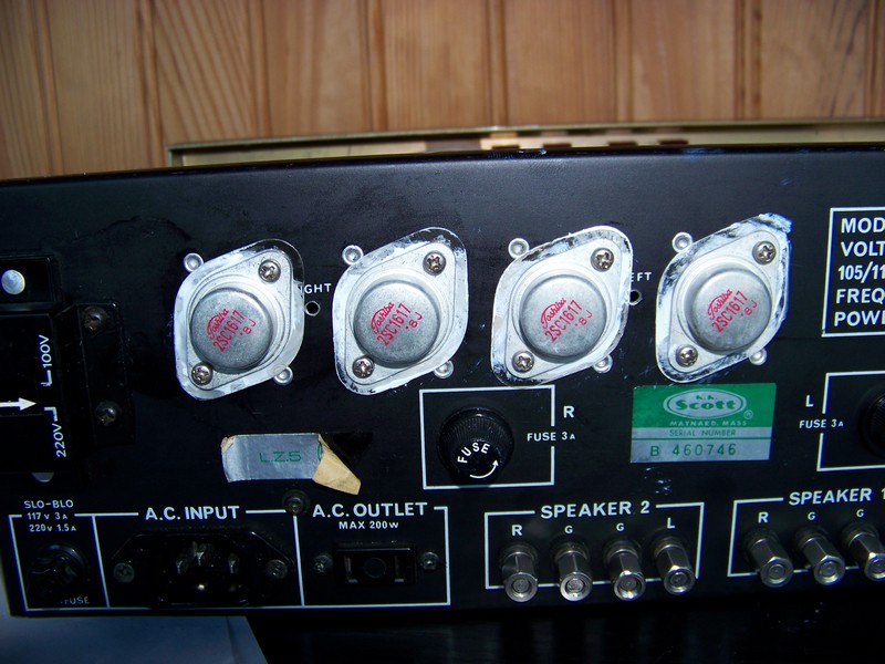

Posté le 05-11-2009 à 22:04:51  profilanswer
d'après moi les transistors ont simplement pivoté sur leur axe
c'est pour cela qu'il reste les 8 trous initiaux
peut être quelques filetages foirés  :(
n°1599192
sub6tem
Posté le 05-11-2009 à 22:07:16  profilanswer
Tout à fait daniel,tes totors sont bien à leurs place mais ont été pivotés (rapport au miens)
& il y a bien 4 npn d'origine...
Message édité par sub6tem le 05-11-2009 à 22:07:48
il suffi de regarder le schema ce sont des  npn montes en push pul j ai mis des equivalents a ceux d origine qui etaient trop chers le marantz 1060 est aussi comme ça avec en + une sortie sur condos
maintenant si vous doutez de ce que je dis ca n a aucune importance
n°1599200
tichu
Wok on the Wild Side ...
Posté le 05-11-2009 à 22:16:34  profilanswer
C'est tout a fait normal.
Cet ampli utilise des darlington en paires pseudo-complémentaire en sortie, et donc 4 transistors NPN (BD183 a l'origine)
On trouve souvent des 2N3055 montés en remplacement.
Message édité par tichu le 05-11-2009 à 22:16:52

celui la avait a la fois des 2n et des 2sc j ai prefere tout mettre en 2sc pour les drivers des bd on arrive toujours a retrouver des equivalences :)
n°1599209

Posté le 05-11-2009 à 22:26:36  profilanswer
Mais il a été bricolé.
 D'origine, il est équipé de transistors en boitier T220 2N6122 et il sont montés à l'intérieur sur un refroidisseur en L.
 OU alors, c'est une autre série????
Message édité par lqx67 le 05-11-2009 à 22:27:13
Ca doit fonctionner tout aussi bien, ne t'en fais pas.
Par contre je suis intrigué par le bidouillage enveloppé dans le scotch.
On dirait un double ampli op de type TL072 avec une poignée de composants autour et un ajustable...
Peux tu nous dire précisément à quel endroit dans l'ampli il est connecté ?
Salut tichu,
Mon exemplaire (une des premières versions) possède 4 Sanyo 2SC1051D & vu leurs tronches,je pensais qu'ils étaient d'origine... :??:
Déjà entendu parlé de cette monte sur le 255s?
n°1599218
mic28
Posté le 05-11-2009 à 22:35:35  profilanswer
il etait connecte en parallele sur le circuit de corection de tonalite sur la voie gauche  le vendeur m avait dit qu il y avait un leger desequilibre sur les aigus :lol:
bon c est vrait que je l ai pas paye cher je ne plaind pas
Non, c'est normal de trouver ces 3055; leur utilisation était courante à l'époque et ils ne sont quasiment jamais associés à des 2955. C'est par exemple le cas dans les revox A78 et NAD3020.
