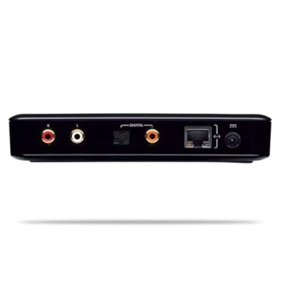

Je pensait acheter une sorte de Hub pour écouter le son de 2 sources différentes sur les mêmes enceintes d'ordinateurs (Squeezebox Receiver et sortie de la carte son de mon ordinateur)
éventuellement j'aimerais connecter deux autres appareils : une freebox HD et un Popcorn-Hour A110
Est ce que ça existe un genre de Hub pour raccorder plusieurs sources sur de mêmes enceintes ?
Quel est le nom de ce produit et éventuellement est -il disponible sur le site du haut ? (merci de mettre un lien, je n'y connais rien en audio)
voici les liens de mes composants à raccorder sur le T-Amp :
Squeezebox Receiver
http://ecx.images-amazon.com/images/I/31oUuW2lR%2BL._SS400_.jpg
http://www.logitech.com/index.cfm/ [...] 7&cl=ch,fr
Carte son Ldlc 7.1
http://media.ldlc.com/ld/products/00/00/43/97/LD0000439714_2.jpg
http://www.ldlc.com/fiche/PB00036388.html
merci  :jap:

Hélas non, cet ampli se destine à recevoir une source unique et amplifie une seule paire d'enceinte.
Pour ce que tu veux faire, je ne peux que conseiller un ampli plus traditionnel disposant de plus d'entrées.
I have to return some videotapes. Vente de chaussures/fringues: http://forum.hardware.fr/hfr/Achat [...] 1951_1.htm
