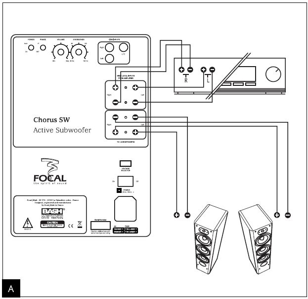

Dites, je peux brancher un Subwoofer (grace aux entrées enceintes) sur le T-AMP ?
çà devrait pas poser de problème ?
(j'ai un JMLAB Cobalt SW800 que j 'utilise pas ....)

jyves93
Posté le 27-12-2008 à 10:34:20  profilanswer
tu veux le brancher comment? comment penses tu régler le volume à la fois sur tes enceintes et le caisson?
n°1490237

n°1490251
jyves93
Posté le 27-12-2008 à 11:58:19  profilanswer
il ne devrait pas y avoir de problème ... sur le caisson il faut régler le niveau relatif par rapport aux enceintes ensuite le volume général est réglé sur l'ampli (le T-Amp) sans toucher au caisson

n°1490507
Ptisik
Posté le 28-12-2008 à 08:48:51  profilanswer
Bon bon bon .....
je viens de sortir de caisson du carton (où il séjournait depuis près de 3 ans .....) et bien je n'ai pas d'entrées / sorties lignes comme je le pensais.
Je n'ai que les entrées RCA D/G que je peux utiliser.
Je suis donc coincé ....
il va me falloir un appareil comme celui là je crois bien :
http://www.audio-magus.com/SubLine [...] p/slv2.htm

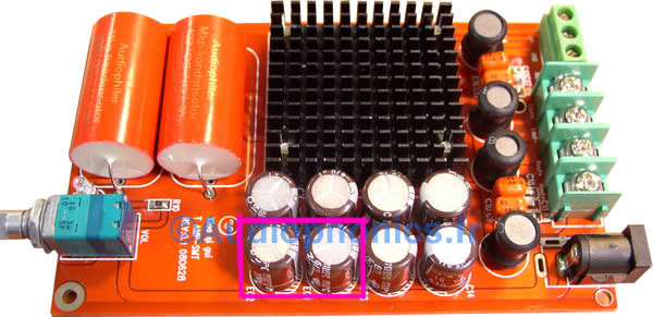

Posté le 02-01-2009 à 15:23:37  profilanswer
Dites, si 2 condensateurs (ceux entourés) sont HS, quelle incidence sur le son ?
Cela pourrait expliquer mon manque de basses ?
http://nsm01.casimages.com/img/2009/01/02//090102032753434882941673.jpg

n°1492987
_JbM
_Dense comme la brique
Posté le 03-01-2009 à 12:42:18  profilanswer
Incidence possible :
- ronflette
- écrétage survenant plus tot que prévu (distorsion grossière audible)
Les condensateurs entourés n'ont pas de conséquence sur la bande passante.
n°1493030
Ptisik
Posté le 03-01-2009 à 14:07:53  profilanswer
Arf zut j'avais espéré que ce soit çà ...

Ben s'ils sont HS, essayes de les changer, ça coute pas grand chose 2 condos et ça ne peut être que mieux.

Posté le 03-01-2009 à 16:37:17  profilanswer
Oui c'est commandé...çà me coûte - cher que de le renvoyer en SAV.
J'ai pris aussi un jeu de Condensateurs SILMICII 470µF16V pour tous les remplacer histoire de voir si çà change qqch :o
