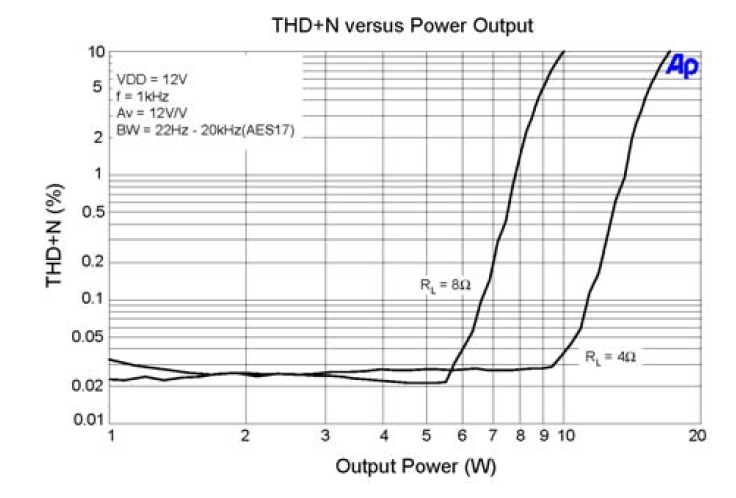

Et vu les chiffres annoncés pour l'ampli, on peut quand même imaginer la disto de ouf. Combien il peut faire avec une disto <0,1 ? 2x5W, sans doute ?
https://rehost.diberie.com/Picture/Get/f/341316
J'ai eu l'occasion d'y mettre ça au cul:
https://rehost.diberie.com/Picture/Get/f/341317
Dans mon appart avec salon/séjour d'environ 30m², c'était loin d'être ridicule.  :)

https://rehost.diberie.com/Picture/Get/t/341840
