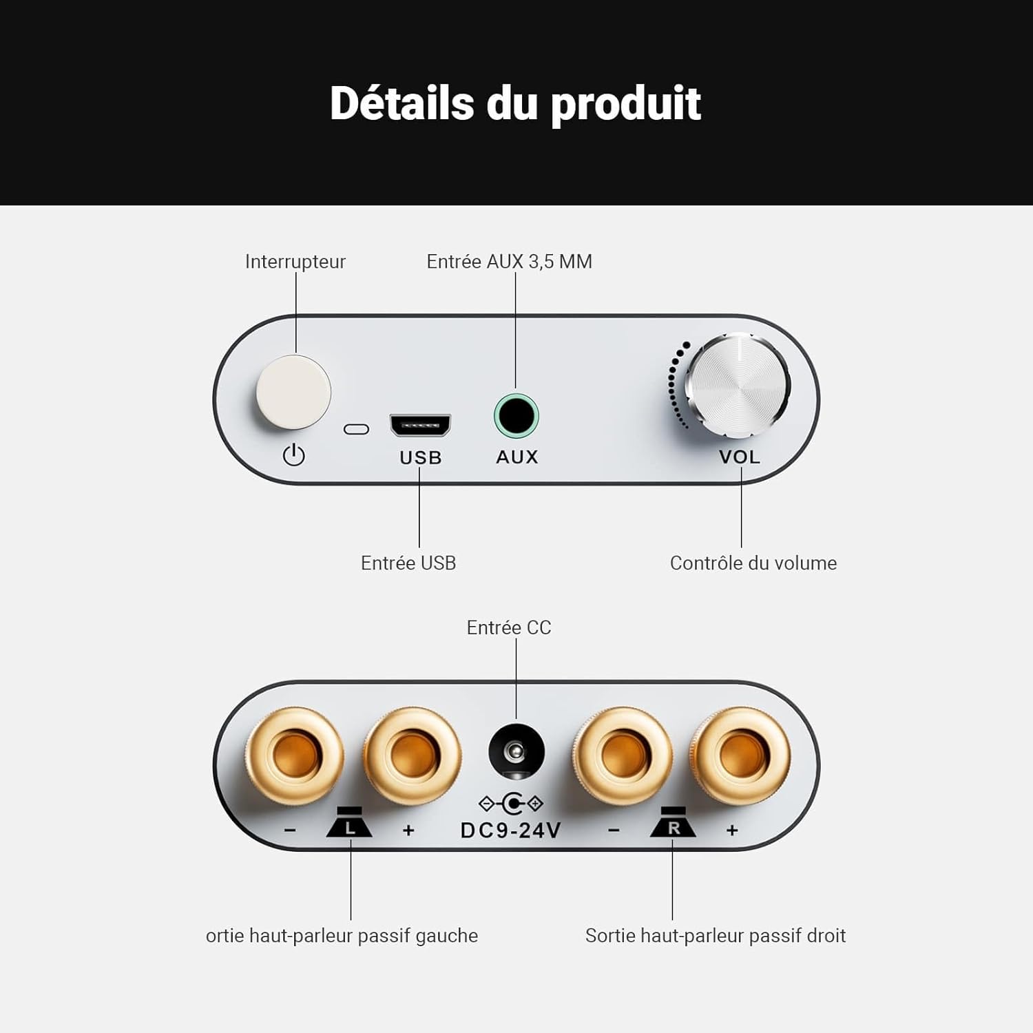

Est-ce que certains d'entre vous ont testé ce petit FDA qui me paraît intéressant car il intègre un DSP, et cela permet, j'ai l'impression, de pouvoir faire du filtrage actif. Au lieu du prix, il n'est pas complexe d'en intégrer un par an en cent ou plus pour pouvoir faire du 2 ou 3 voix. https://fr.aliexpress.com/item/1005 [...] ry_from%3A

Bonjour
Vous savez s'il existe des TDA fonctionnant sur les tensions de batteries 12V (donc entre 11 et 14.6V) ?
Ca serait pour mettre dans un véhicule :)

Posté le 26-02-2025 à 10:48:34  profilanswer
vi il y en a, par exemple les Nobsound NS10G ou Fosi Audio ZK-1002D, ils acceptent 9 à 24v CC
Le Fosi
https://m.media-amazon.com/images/I/61sHcpN6s8L._AC_SL1500_.jpg
