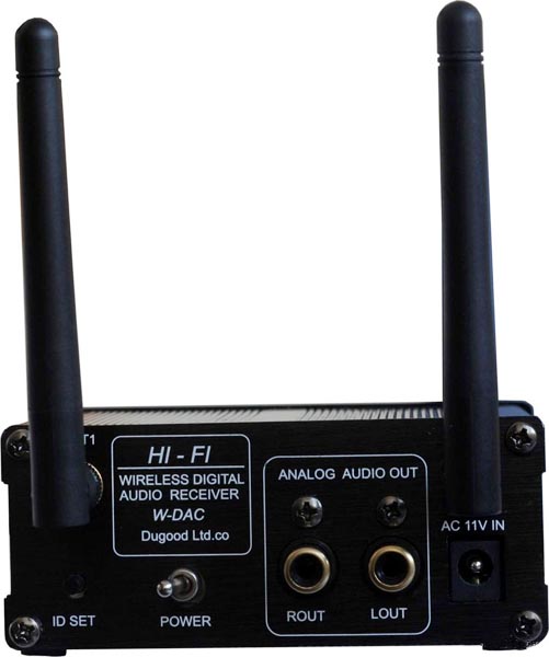

Posté le 02-03-2022 à 17:15:09  profilanswer
Bonjour,
je recherche une alimentation avec prise Euro :
OUTPUT : AC 10,5/11V - 700mA
https://www.my-hiend.com/vbb/attachment.php?attachmentid=3216

n°2301779
Dakans
pouet pouet
Posté le 02-03-2022 à 18:31:52  profilanswer
Shitopicker a écrit :
Bonjour,
https://www.my-hiend.com/vbb/attach [...] entid=3216
peut-être ça
https://www.amazon.fr/BERLS-Aliment [...] =8-17&th=1
Mieux vaut se taire et passer pour un con que de l'ouvrir et ne laisser aucun doute sur le sujet. (Coluche)
n°2301781
Shitopicke​r
Posté le 02-03-2022 à 19:23:51  profilanswer
C'est du DC (courant continu)
Always very hard winter when honorable cheese runs after mouse...
n°2301783
Dakans
pouet pouet
Posté le 02-03-2022 à 19:43:18  profilanswer
peut-être
dans les commentaires il y a une photo du transfo et j’voie pas DC ni AC  :??:
edit: heuuu en faite non il n'y a pas de "peut-être", si c'était AC il n'y aurait pas d'inverseur de phase fourni dans le kit  [:figti]
Message édité par Dakans le 02-03-2022 à 20:15:57

n°2301803
jyves93
Posté le 03-03-2022 à 01:05:10  profilanswer
un transfo de 10VA dans une boite suffirait sauf qu'on trouve du 12V pas du 11
n°2302073
hpdp00
bleus, c'est fou
Posté le 06-03-2022 à 00:09:07  profilanswer
bizarre cette tension de 11V. ça n'existe pas dans l'écosystème électronique habituel. ce pourrait aussi bien être du 10V que du 12V.
mais ça ne m'étonnerait pas que la tension dc soit n'importe quelle tension de 5V a 15V, les chinois n'aiment pas se compliquer la vie...
prend du 12V 1A ac, il y a un redresseur + régulation à l'intérieur du boitier produisant du continu, qui ne dépend pas de la tension d'entrée (si elle est suffisante). le risque serait que le régulateur chauffe voire grille parce qu'il serait mal conçu, mais ça ressemble surtout à une arnaque commerciale :
"on a le seul transfo qui convienne à cet appareil, un peu fragile, dommage hein, et il vaut à lui seul 80% d'un nouveau".
édit- et j'y pense, 11V AC pourrait être une mauvaise traduction. qu'est-ce qui est écrit exactement sur ton transfo et qu'est-ce qui se passe quand tu le branches ?

Shitopicke​r
Posté le 07-03-2022 à 10:09:59  profilanswer
AC ADAPTER
Input : AC 220-230V (+/- 10%)
Output : AC 10,5V / 700mA
Model DGTF-1058
Une led s'allume quand je le branche : WDAC1
http://www.dugood.com/Engish/WDDC-1.htm
Message édité par Shitopicker le 07-03-2022 à 10:11:39

n°2302169
jyves93
Posté le 07-03-2022 à 11:03:50  profilanswer
AC ADAPTER
Model DGTF-1058
elle ne fonctionne plus? ou tu veux juste la remplacer? et dans ce cas pourquoi?

hpdp00
bleus, c'est fou
Posté le 07-03-2022 à 13:16:13  profilanswer
oui donc c'est du 10V ac, on en trouve mais à monter dans un boitier
https://www.befr.ebay.be/itm/274000700315
https://www.befr.ebay.be/itm/133568047141

n°2302228
Shitopicke​r
Posté le 07-03-2022 à 15:10:36  profilanswer
Merci.
