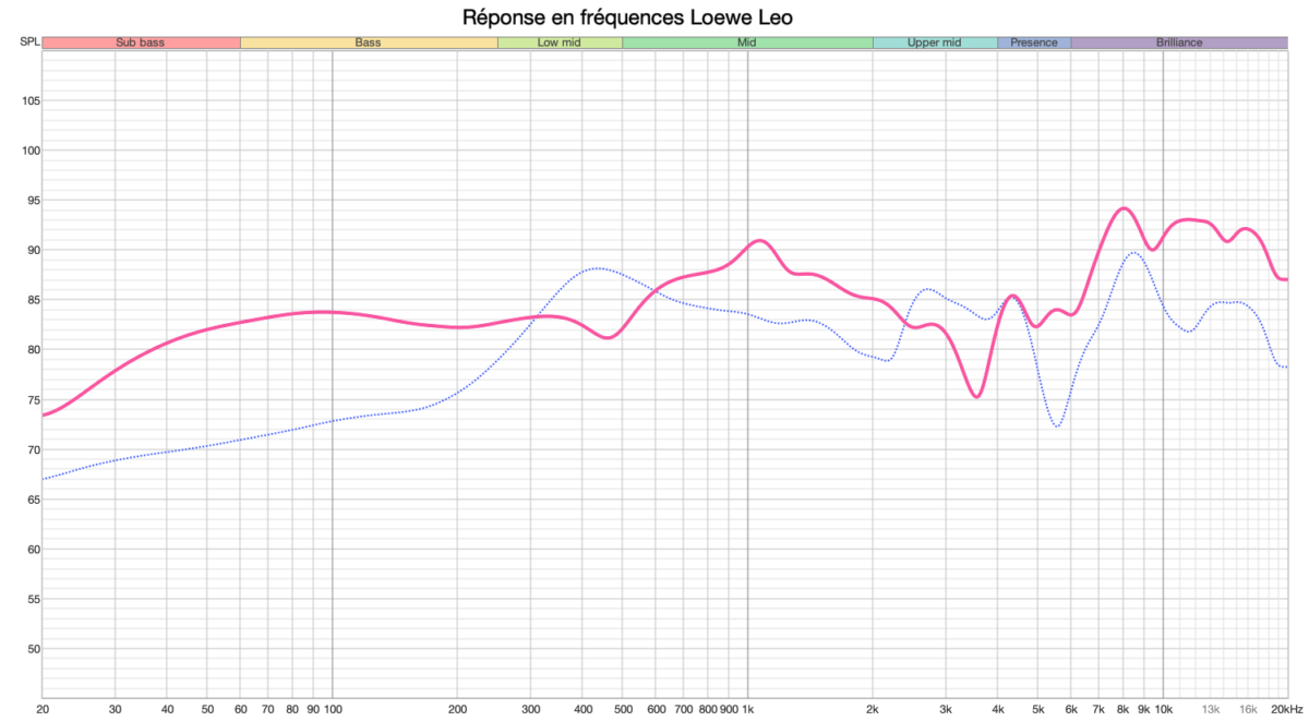

Dakans a écrit :
le graph de LesNum ?
si oui, ben nan justement, le graph montre bien un +10dB dans les bass ...
Edit : relecture et correction
Non justement c' est -10db dans les bases
La courbe de réponse en fréquences fournie confirme ces impressions. En mode normal (courbe rose ci-dessous), on observe un niveau de grave en retrait de près de 10 dB, soit au moins deux fois moins d’intensité par rapport aux médiums. Un pic notable autour de 1 kHz renforce la présence globale tout en accentuant le déséquilibre perçue des basses fréquences, tandis que les aigus sont en avant et brillants."
Message édité par joe75 le 12-11-2025 à 17:39:33
le graphe des num est celui du bathys MG
Oups,Oui tu as raison, je me suis trompé je voulais parler du graphe du Loewe sur Frandroid et la courbe a été posté ici quelques commentaires plus haut .
En effet celui des Numériques c est pas le Leo (ici le Bathys)
https://forum.hardware.fr/hfr/Achat [...] 0843_1.htm

Posté le 13-11-2025 à 08:08:53  profilanswer
[:poogz:5]
bon, repartons sur une bonne base avec le bon graph
https://www.frandroid.com/wp-content/uploads/2025/09/test-loewe-neo-16-1200x661.png
rouge = mode normal, bleu = mode ”performance” [:sysman:2]
par défaut à 1kHz c'est +0dB, ici sur ce graph en rouge il est en pic et ce retrouve à +90dB , à 100Hz c'est -6dB mais sa chute doucement pour faire un -9dB à 40Hz
en bleu le 1kHz est à 83,5dB, le 100Hz -10,5dB
ouaip, l'un ou l'autre ce casque n'est pas du tout basseux
Message édité par Dakans le 13-11-2025 à 08:17:54

n°2378329
Togi
Posté le 13-11-2025 à 09:31:51  profilanswer
Pas basseux ? c'est un euphémisme  :lol:
C'est la signature de cette marque ? je n'ai jamais testé un de leur produit (et je me méfie des courbes sans protocole).
Message édité par Togi le 29-12-2025 à 10:34:08

Posté le 13-11-2025 à 13:16:10  profilanswer
je ne sais pas si c'est leur signature, mais si ce graph représente bien ce casque alors c'est AMHA un gros raté
pourtant je connais la marque, exelente qualité avec un certain design, mais qui ce paie  [:vidadoe:7]
Mieux vaut se taire et passer pour un con que de l'ouvrir et ne laisser aucun doute sur le sujet. (Coluche)
Frandroid n'est pas une référence dans le test de matériel audio, c'est sûr, mais ils ont le mérite d'avoir pondu la seule courbe de réponse disponible à ce jour pour ce casque...
Je trouve d'ailleurs étonnant qu'il n'y ait quasiment aucun test de ce casque, y'a rien sur le forum ASR, peanuts sur Reddit, rien sur Rtings, même sur Youtube, y'a 20x plus de vidéos de promo que de vidéos d'utilisateurs.
Leo75 a décidé de l'acheter après l'avoir vu/touché/entendu ? à un salon, il affirmait, je cite "La construction et conception du Leo est largement au dessus" et en même temps il a concédé avoir mis 20 minutes pour sortir un premier son du casque, gage de qualité de conception assurément :o
Je trouve ça assez fou d'acheter un casque à 1000€ sans que la moindre analyse technique ne soit parue mais bon... y'a un marché pour tout.
Fuerte : https://www.youtube.com/watch?v=_8e2reyfvuc
Ok je n'avais pas vu le prix du casque...c'est aussi inadmissible que courant en hifi, il n'est certainement pas un gage de fidélité.
Après, les goûts et les couleurs....
Oui ce n est pas un casque mainstream..un peu comme le Beoplay H100 oû il y a très peu de tests même un an après.
Pas grand monde ne va  les acheter sans doute... d ailleurs Rtings ne teste pas tous les casques non plus.
J avais d'abord i acheté le casque Leo sur le site intenet de Loewe avec la possibilitéde retour sous 30 jours.je l ai gardé pendant un mois environ et j ai remonté les bugs et anomalies au support. Et j ai décidé de le renvoyer....mais personnellement le son m a paru (ce ne sont que mes impressions) très bon.
Donc je ne  comprends pas en quoi la courbe est mauvaise...j ai également des basses puissantes et bien définies..
Après l avoir renvoyé une première fois j ai décidé de le reprendre la semaine dernière (à un tarif un peu plus avantageux certes)  sans attendre qu ils corrigent tous les bugs (et il y en a beaucoup)
Et pour le problème de son ou de casque qui ne joue pas !!!! Quelqu'un sur head-fi a trouvé une solution qui fonctionne la dernière semaine ...quelques jours avant mon retour...solution pas très pratique mais qui fonctionne...en attendant que Loewe corrige ce bug .
Alors oui Frandroid est le seul site à avoir pondu une courbe du casque.
La courbe est elle exacte ...peut être...?
Est ce que cela me gêne...Pas vraiment c'est peut être un avis biaisé suite à mon achat mais je le préfère pour le son à mes autres casques pour le moment en tout cas.
Et je suis également d accord que sur un produit surtout à ce prix l'expérience utilisateur devrait être complète et de meilleur qualité sans attendre d'hypothétiques mises à jour
Message édité par joe75 le 13-11-2025 à 15:55:14

Posté le 13-11-2025 à 16:24:06  profilanswer
En l'absence d'écoutes persos les amateurs de hifi n'ont que les courbes de réponses pour se faire un avis. Elles sont généralement assez commentées.
C'est une analyse froide et non un jugement de l'acheteur. Quand tu as usé les moquettes des salons d'écoutes de nombreuses fois tu sais à peu près ce qui pourrait te plaire.
Ici, concernant ce casque je n'ai pas besoin de l'écoute, selon le type de contenu je devine déjà où ça va pêcher pour moi. Un autre aura la préférence contraire.
Toujours sans juger l'acheteur on peut aussi se demander ce que Loewe a essayé de faire à ce prix.
Personnellement je n'aime pas que les graves soient en retrait à ce point mais je déteste aussi quand ils sont flatteurs et bouffent une partie du spectre.
Mais ce que déteste le plus ce sont les pics dans les hauts mediums, ça me déclenche une fatigue auditive assez rapidement.
Bref c'est une affaire de goût mais la courbe doit refléter la fidélité du bouzin.
Je me souviens du vendeur qui m'avait fait un devis il y a quelques années, pour des enceintes colonnes. Il s'est décomposé quand j'ai pris 3 fois moins cher (et 3 fois meilleur sur la courbe justement). Le prix est un élément perturbateur en hifi.

Posté le 13-11-2025 à 16:52:34  profilanswer
@ Togi : Merci pour ton commentaire et ton retour sur la courbe du Leon (et de ne pas me jeter de pierres :) )...c 'est vrai que l'écoute est un peu moins reposante que sur mes autres casques...je n'ai pas non plus la possibilité de faire les mesures(enfin je ne crois pas) pour vérifier comment varie la courbe en fonction de légaliseur... j avais certes  déjà pêché par le passé en prenant le Beoplay H100 directement en boutique après moins d'1h d'écoute....mais bon le risque est quand même plus grand avec Loewe car c'est leur premier casque audio (et "hifi" )..
Je vais bien sûr faire un retour sur la courbe à Loewe mais j'aurais bien aimé avoir  d'autres tests car un seul de Frandroid c'est à mon avis un peu léger
Test des HDB630 par DHRME.
https://youtube.com/watch?v=idZPW07v1Po
On dirait presque que c'est la courbe miroir du Leo ou tout est inversé...
Message édité par joe75 le 13-11-2025 à 22:34:42
