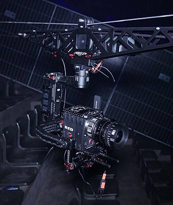

tibo2002
C'est très content.
Posté le 19-05-2015 à 00:31:46  profilanswer
http://static.wixstatic.com/media/22fa3e_7525d8c9cd864f71b7432cc9f6b793c6.jpg_srz_p_346_410_75_22_0.50_1.20_0.00_jpg_srz
J'ai fait du ça aujourd'hui avec un pote, avec  un petit boitier reflex monté sur Ronin. CHAN-Mé.
Vidéos à venir.

tibo2002 a écrit :
http://static.wixstatic.com/media/ [...] 00_jpg_srz
Vidéos à venir.
http://www.speedline-cablecam.de/# [...] ecam/c19hi
Depuis septembre je dois m'en prendre un.
Le mec qui fabrique le speedline est très sympa et répond très rapidement.
Malheureusement j'ai dû repousser d'un an mon achat pour un projet qui s' est décalé :(
