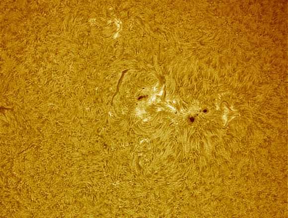

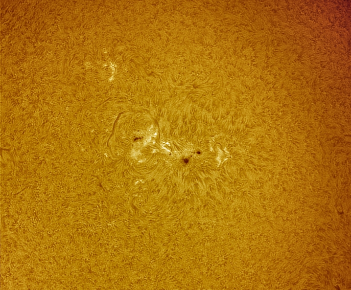

Pour comparer l'évolution de calculs/technique/traitement, ma précédente tentative, septembre 2022 :
https://i.postimg.cc/Tw4ZMG1J/IMG-4195-01-p.jpg

Posté le 02-03-2025 à 23:30:11  profilanswer
le progrès est patent
une est prise au levant l'autre au couchant
le filtre solaire améliore bien la pdv [:yeah]

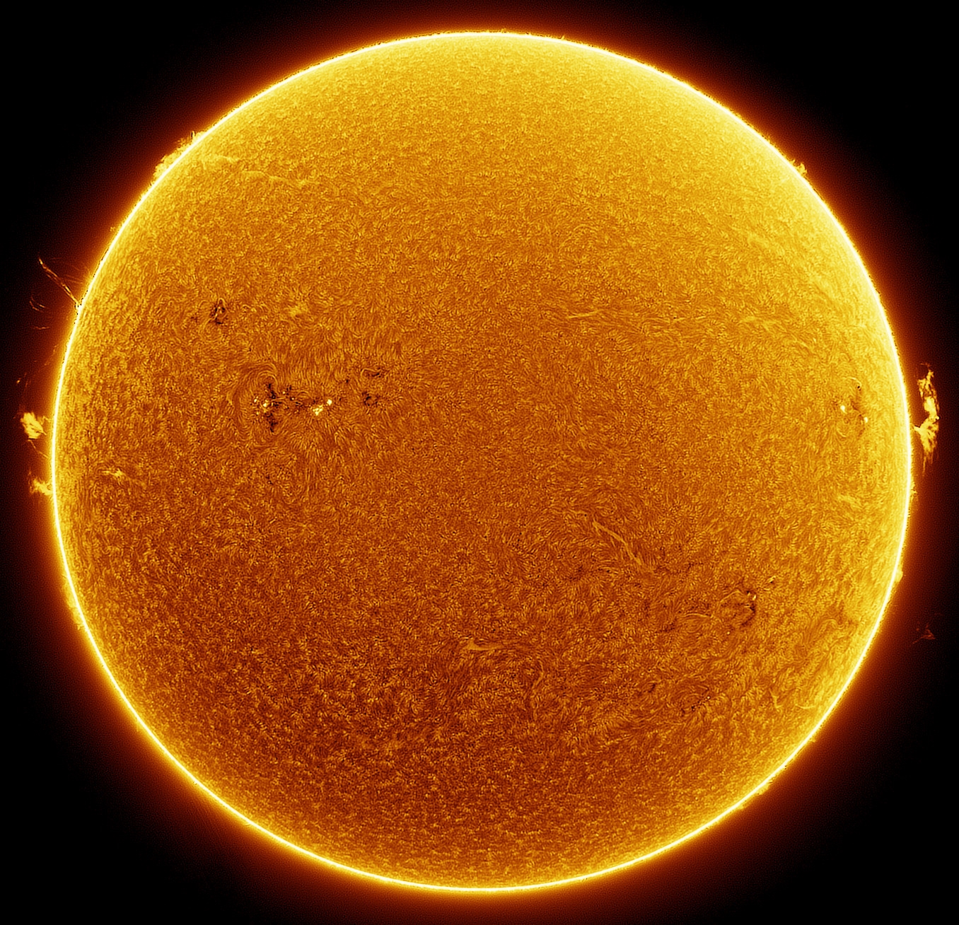

Posté le 05-03-2025 à 14:36:25  profilanswer
le soleil est revenu
https://rehost.diberie.com/Picture/Get/t/375646

yul
Posté le 05-03-2025 à 21:23:25  profilanswer
Magnifique, j'adore regarder tes photos et voir l'évolution de l'activité  :wahoo:
Sur celle là, on voit d'énormes éruptions !  :love:

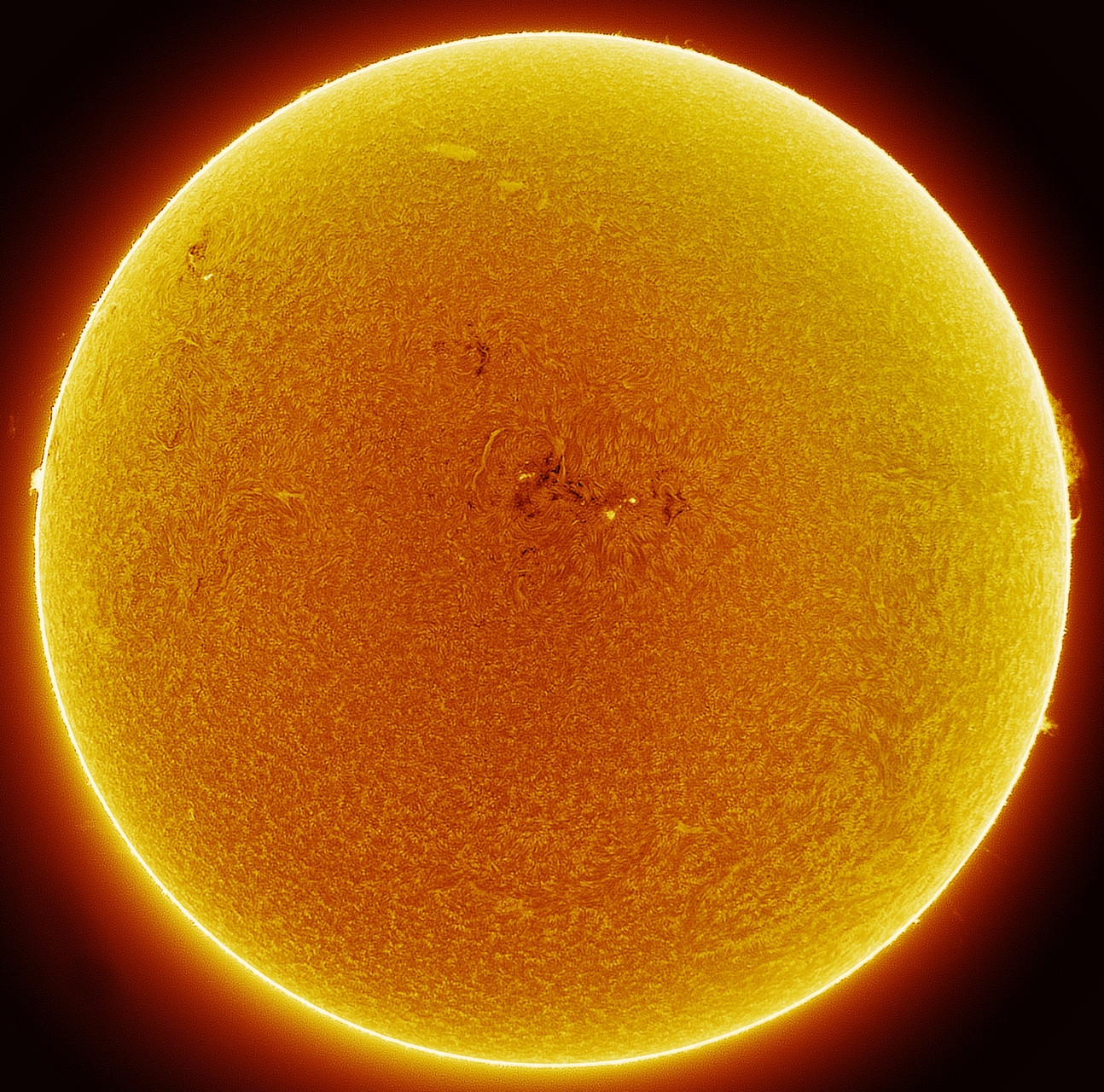

Posté le 07-03-2025 à 12:19:42  profilanswer
soleil voilé de ce matin
pris classiquement à 67 i/s
https://rehost.diberie.com/Picture/Get/t/376175
en 800 X 600 à 183 i/s
https://rehost.diberie.com/Picture/Get/f/376179

n°6153356
mlietchnyi​pout
☆ milky way sans édulcorant ☆
Posté le 07-03-2025 à 13:53:45  profilanswer
en 640 X 480 à 191 i/s
https://rehost.diberie.com/Picture/Get/f/376180
caméra apolo-M mini IMX429
le changement de format RAW16 <> RAW8 ne modifie pas la vitesse d'acquisition
le changement du temps d'exposition même < 1ms ne modifie pas la vitesse d'acquisition
Elles sont chouettes les versions fenêtrées. :)
Entre RAW16 et RAW8 pour du solaire cela ne devait pas apporter une différence significative. Pour qu'on puisse imaginer avoir un gain il faudrait une cible ayant de grandes disparités de luminosités (pour gagner sur la dynamique), on un faible nombre d'images unitaires.
Par contre il y a un effet de saturation dans le flux, entre 800x600 et 640x480 il y a facteur 1.5625x donc la fréquence devrait passer de 183 à 286i/s, et ne pas être semble-t-il limité à 191i/s.
Achat/Vente : HardwarePhotoPC portables
