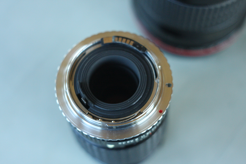

n°4179585
TataLelene
Bizuthe
Posté le 18-04-2011 à 13:35:29  profilanswer
flo'r a écrit :
Faudrait faire une photo de ton objectif monté sur la bague, par l'arrière, parce que là je sèche :/
Voilà la bête, enfin la bestiole.
La languette est au premier plan :
http://nsm05.casimages.com/img/2011/04/18/1104180137291270048011387.jpg
Et ensuite :
l'arrière d'un AF Canon (celui qui est joueur me dit lequel ;) )
http://nsm05.casimages.com/img/2011/04/18/1104180137291270048011386.jpg
L'arrière à peu près sous le même angle (oui bon, j'ai du mal avec la MàP, pourtant dans ma jeunesse j'étais au dépoli.... D'où l'AF confirm !)
http://nsm05.casimages.com/img/2011/04/18/1104180137291270048011388.jpg
n°4179602
flo'r
Je stalke pas, j'explique.
Posté le 18-04-2011 à 13:51:10  profilanswer
La languette a l'air légèrement tordue, c'est peut-être pour ça qu'elle bloque.
Tu peux limer quelques dixièmes de mm sur le haut de la languette.

TataLelene
Bizuthe
Posté le 18-04-2011 à 14:10:15  profilanswer
Ouaip, je vais demander au proprio do l'objo (pratique, je l'ai sous la main à la maison) s'il veut bien...
Je peux essayer de la redresser aussi ?

n°4179638
flo'r
Posté le 18-04-2011 à 14:12:11  profilanswer
Une lime à main pour métal devrait suffire. Bien protéger l'objectif contre la limaille (sac plastic + élastique).
Faut redresser doucement avec une pince plate.
n°4179654
TataLelene
Bizuthe
Posté le 18-04-2011 à 14:20:49  profilanswer
Ok merci  :jap: , je vais tenter ça, euh... dans la semaine ? Ou alors plus tard.... Mais ça m'intrigue trop cette histoire !!

Rokkor 50/1,4 sur boitier EOS :
1
http://img23.imageshack.us/img23/7580/rokkor7958.jpg
2
http://img541.imageshack.us/img541/6093/rokkor7959.jpg
