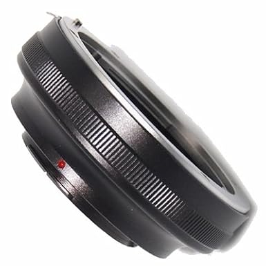

merci de ta réponse détaillée
pleine OUV donc utilisation d'une plus grande vitesse d'une manière générale
( avantage , le GF6 monte à 1/4000" )
par contre pour la MAP il me faudrait utiliser la bague crantée fine située sur l'adaptateur
qui va donc se trouver un peu "coinçée entre boitier et objectif
j'ai tout bon ?
pour le rapport de focale, désolé je capte pas, je comprends qu'il y a un ratio mais ne comprends pas son résultat
http://ecx.images-amazon.com/image [...] SX385_.jpg

non la bague crantée sur la bague ne sert qu'à "visser" la bague sur la baïo.
essaye de régler manuellement la mise au point sur le 500 pour te faire une idée.
le ratio de focale doit correspondre en gros à 2x sur un µ4/3, mais ce n'est pas la même forme d'image.
d'ailleurs tu donnes la correspondance :
45-150mm non motorisé ( Eq 90-300 mm en 24*36 )
en restant à pleine ouverture tu perds en profondeur de champ.
je ne vois pas ce que tu pourrais gagner à utiliser les EF au lieu de tes µ4/3, qui ont l'auto-focus et l'expo, eux.
quitte à utiliser du canon, ce serait plus logique d'utiliser du canon FD, ou n'importe quoi d'autre que du EF en fait.
du vide, j'en ai plein !

ok
n'ayant jamais utilisé le 500N ( céti po malheureux )
je ne savais même pas qu'on MAP avec l'extrémité du caillou
bref , inutile de claquer 25 euros dans une bague qui oblige a trimballer des gros objectifs qui feront doublon
merci de tes réponses
je lache l'affaire
