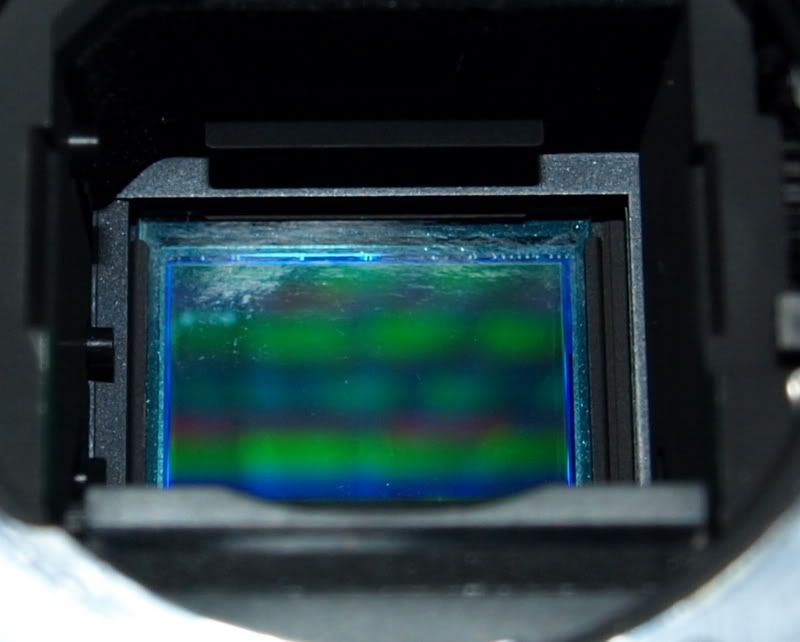

Posté le 18-03-2008 à 17:44:10  profilanswer
Bonjour, je tient à témoigner de mon experience avec le soi-disant "révolutionnaire" pinceau rotatif Visible Dust Artic butterfly SL 700; je l'ai reçu ce matin et m'en suis servi tout en suivant bien les indications pour enlever quelques poussières génantes sur le capteur de mon D3.
Résultats, toutes les poussières ne sont pas parties, mais pire encore, le pinceau a laissé une LONGUE ET LARGE TRAINÉE GRASSE sur son passage!!!!!
Je suis furieux, l'appareil est inutilisable car la trainée est visible même au 50mm 1.4 à 1.4, je n'ai rien pour nettoyer les tâches grasses et impossible d'aller à l'espace Nikon faire un nettoyage de capteur avant le semaine prochaine!!!!!
Je me suis empressé de faire un e-mail à Visible dust leur demandant dédomagement, j'attend leur réponse de pied ferme!
n°2397064

XavierP56
Posté le 20-03-2008 à 19:03:11  profilanswer
La trainée grasse, tu as du toucher une pièce grasse car les pinceaux sont  vendus nettoyés (à moins que tu ais acheté d'occasion...). Mon arctic butterfly 724 ne m'a jamais rien taché !!!
Pour nettoyer les taches grasses, le kit Pentax O-ICK1 fait des merveilles.

gaffe si y'a des hydrocarbures dans le dépot gras, ça pourrait attaquer un traitement sur la surface du verre du capteur.

Posté le 31-03-2008 à 10:28:29  profilanswer
Mince wisbee j'ai eu la même histoire que toi avec le même pinceau je copie / colle mon message du forum K100D :
Aie aie aie !
Cher amis K100Duniens j'ai un gros gros soucis !
En regardant les photos prises durant l'après midi je me rend compte que le haut de toutes mes photos est étrange.
Je pense d'abord à un problème de poussiére mais en regardant le capteur je m'appercois qu'il y à comme une trainée d'huile sur le bas de mon capteur...
Donc j'ai vu qu'il existait un "Pentax imagesensor cleaning kit" ou autre kit de nettoyage CCD mais j'ai plusieurs questions.
- Est ce que ce serait suffisant en sachant que toute la partie inférieur (sur 3mm) de mon capteur est huileux. Ce n'est pas des gouttelettes mais une trainée.
- D'ou provient cette huile ? J'ai acheté un nouvel objectif il y aurait t'il un lien ?
- J'ai utilisé un pinceau spécialement fait pour nettoyer les CCD et je me demande si je n'aurai pas étalé un tache d'huile avec... vous pensez que le pinceau est mort ? Il m'a couté bien cher ce truc et il est super efficace donc j'aimerai pouvoir le garder. De toute facon au point ou j'en suit je crois que je peux faire des essais de pinceau à risque.
J'espére ne pas avoir à acheter un nouvel apn suite à cette mésaventure. Toute aide sera la bienvenue je suis un peu perdu sur le coup.
Exemple de photo ou l'on voit la trace huileuse (partie haute de la photo).
http://i29.photobucket.com/albums/ [...] GP9261.jpg
Et un HDR pour vous rendre compte du massacre
http://i29.photobucket.com/albums/ [...] 0/HDR4.jpg
Et photo du capteur
http://i29.photobucket.com/albums/ [...] 010003.jpg
J'espère que n'est que de la graisse et pas mon capteur complètement raillé...
On m'a conseillé les kit eclipse mais peut être aurez vous d'autres idées ou des solutions moins cher car au prix du K100D...

ouch :hebe:
n°2428895
Le_Magi61
Posté le 31-03-2008 à 10:33:40  profilanswer
vu l'etat, je te conseille plutot de porter ton appareil dans un centre spécialisé dans le nettoyage, ils auront la technique et les outils necessaires;)
Vu l'état, je te conseille de ne plus y toucher par toi-même...

ça le fait grave...
Posté le 31-03-2008 à 10:36:30  profilanswer
Aie aie aie !
Et photo du capteur
là t'as plus que la solution sensor swab+Eclipse  :o

Sibly hell
Posté le 31-03-2008 à 10:40:15  profilanswer
Et dire qu'avant hier il était nickel j'avais juste une petite poussiére visible à forte ouverture :s
J'ai du étaler de l'huile avec mon pinceau...
Si le nettoyage revient trop cher je vais peut etre en profiter pour acheter un K200D ou K20D voir K10D mais ca tombe pas au bon moment cette histoire.
Je vais essayer de voir les solutions et les prix :s

krokoh
Posté le 31-03-2008 à 11:30:32  profilanswer
Le pentax kit ne suffira pour ton cas, c'est du nettoyage sec, et la pour toi il faut un bon gros nettoyage humide a base d'eclipse. Le plus sur est d'amener ton matos dans un centre de nettoyage ou de contacter pentax france pour ton cas qu'ils t'orientent vers un revendeur agree pour le nettoyage.

Sibly hell
Posté le 31-03-2008 à 11:51:36  profilanswer
Je sens que je vais faire ça... la pouasse quand même.
En plus je suis en angleterre en ce moment...
Je vous tiendrai au courant de mes aventures.
