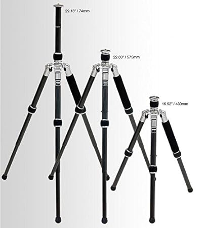

Je suis passée par la version "petit trépied carbone costaud" pour les trek (25cm plié, 500g mais 58cm déplié :D) avant d'investir dans mon gitzo.
http://ecx.images-amazon.com/images/I/41oTzqqxcOL._SY450_.jpg
J'en étais bien satisfaite côté stabilité (pour du paysage, shooter accroupi est rarement un problème).
Le gitzo est plus facile à manipuler mais le horusbennu faisait bien le job, j'ai été agréablement surprise par cette marque.
(il me semble que leurs prix ont augmenté depuis donc leurs trépieds sont probablement moins intéressants aujourd'hui :/)
