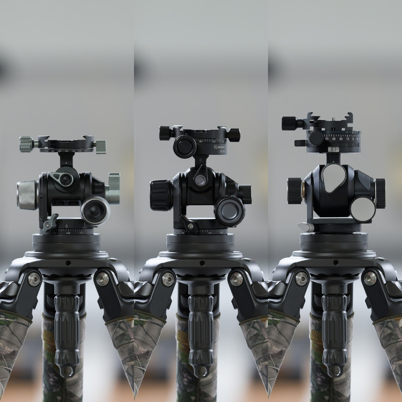

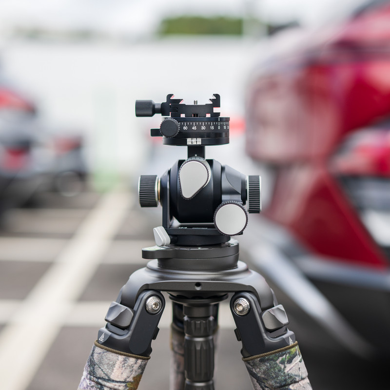

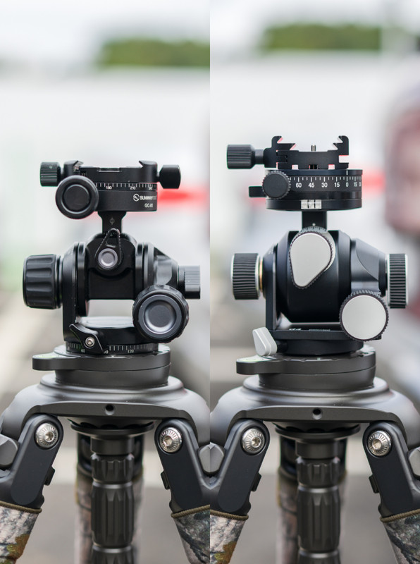

Actuellement je possède trois têtes à engrenages.
J'ai une tête à l'ancienne : la Benro GD3WH, qui j'avoue pour son prix est un super produit. Les inconvenients que je lui trouve c'est d'être volumineuse et pas très précise. A cause de sa taille je ne l'utilise quasi jamais.
Ensuite j'ai une Leofoto G4, que j'ai renvoyé 2 fois au SAV pour réparation et ils ont finalement remplacé mon exemplaire avec un nouveau, dont je ne suis toujours pas satisfait. Les engrenages ne sont pas réguliers en terme de resistance et il y a un léger jeu, qui se remarque aux longues focales. Au final je vais m'en débarasser. J'ai toujours été content des autres produits Leofoto mais celui là je ne sais pas si c'est la poisse mais ca ne va pas.
En remplacement de la G4, j'ai acheté a un ami la Sunwayfoto GH-PRO+ (meme design que la G4, pas aussi légère que la GH-PRO2). Cette tête là est très précise, sans aucun jeu. La graisse des pieces mobiles deborde un petit peu sur les jonctions mais en terme de fonctionalité, elle est parfaite. Je trouve ça étonnant qu'il n'y ait aucune revue sur ce produit. Le seul bémol c'est le poids supporté qui est de 4kg. La plupart des constructeurs (surtout chinois) ont tendance à revoir leur specs à la hausse plutot que le contraire, donc ça m'inquiete un peu. Par comparaison la G4 de Leofoto est censée supporter 20kg (sur tous les sites, sauf sur le site americain ou ils disent que c'est 2.3kg?!).
Du coup je pense prendre la D4 GP de chez Arca swiss, qui d'après tous les retours que j'ai pu voir est excellente en terme de précision et stabilité. En terme d'encombrement ça sera pareil que la G4. Juste le prix qui pique mais c'est censé durer si on en prend soin.

Perso, j'ai eu la Leofoto G4 après la Sunwayfoto GH-PRO et les deux n'ont pas été au niveau sur la précision et jeu dans le mouvement lors les prises de vue (souvent un Sony A1 avec des Canon 17/24/50mm TSE adaptés, voir des focales plus longues). J'ai renvoyé la G4 car la différence était pas incroyable avec la Sunwayfoto. J'ai bien aimé le design copié de Arca D4 parcontre, mais ça valait pas l'orginal.
Aprés j'ai eu les GH-PRO II, II+ et ils sont vraiment bien, je les utilise sur mes pieds plus lourds, mais sur mon pied léger la Benro GD36PT fait vraiment bien le travail.
Mais c'est sûr que les rotules originales de chez Arca, c'est des valeurs sûres si on est prêt à dépenser autant :jap: Il y a aussi les allemands de chez FLM qui ont l'air de faire des rotules de qualité, mais j'ai pas testé leur rotules à engrenages.

Doudoune38 a écrit :
https://i.postimg.cc/yYJyVjbK/ZZ9-3204-2.jpg
Reçue aujourd'hui !
Ce craftsmanship made in Besançon [:implosion du tibia]
_theBride > je n'ai pas eu l'occasion de tester la GH-PRO II mais le design "creux" et les manivelles d'ajustement rapide ne me donnaisent pas une impression d'être très solide, mais j'ai peut-être tort.
Ça à l'air costaud :D LA rotule est beaucoup plus grande que la Leofoto G4 ?
Pour les GHPro II+ ils ont juste enlevé de la matière par rapport à la II classique pour le rendre plus léger, ils sont solides, bien plus que le GHPro I :jap:
Message édité par theBride_ le 23-10-2025 à 11:23:19

n°6163582
Doudoune38
Je mets ma doudoune
Posté le 23-10-2025 à 14:55:16  profilanswer
Je vais faire une photo de comparaison demain, là j'ai juste une comparaison avec la GH-PRO+
https://i.postimg.cc/bw5Vj9cD/20251023-134512.jpg
La D4 est un peu plus haute. Les poignées je trouve que la GH-PRO+ est plus agréable à manier mais ca n'est evidemment pas la même qualité d'usinage.
Message édité par Doudoune38 le 23-10-2025 à 14:56:56
n°6163614
Doudoune38
Je mets ma doudoune
Posté le 24-10-2025 à 16:30:02  profilanswer
Les trois :
https://i.postimg.cc/TwWHg4zG/20251024-232800.jpg
