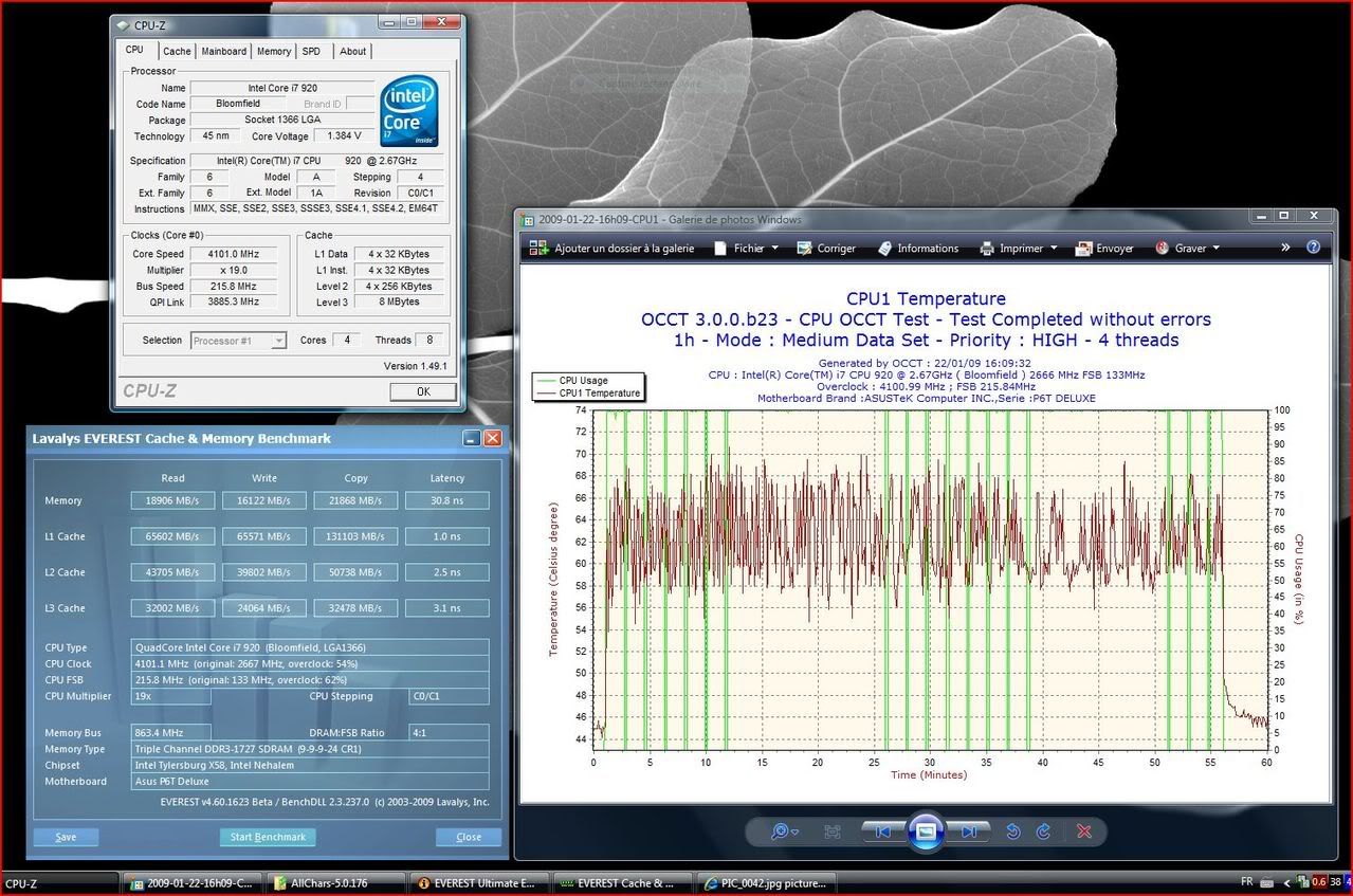

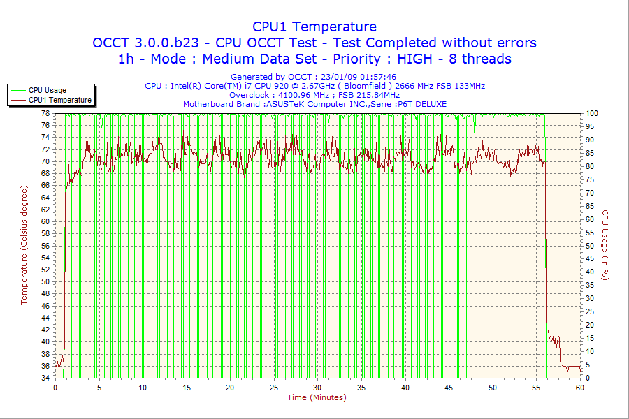

Hannibal L​ecter
Posté le 23-01-2009 à 01:15:44  profilanswer
Bon OCCT a planté aprés 45minutes avec 8 coeurs. Je suis en train de tester avec un vcore de 1.40v dans le Bios et j'ai ajouté un Scythe S-Flex F  à 1600 t/mn en direction de la RAM et du NB. La températurea a baissé de 3° environ. Donc j'ai pour l'instant une température max de 75°.
Juste pour voir j'ai pu booter dans Vista à 4.3Ghz avec HT activé. SuperPi fonctionne mais pas OCCT  :( . Il plante aprés 2 sec  :lol:
Bon je reviens avec le screen si tout va bien dans un moment.
EDIT :
Voilà tous les réglages sont les mêmes, sauf la tension CPU qui passe à 1.40v dans le bios :
http://i376.photobucket.com/albums/oo209/HannibalLecter22/2009-01-23-01h57-CPU1.png
Message édité par Hannibal Lecter le 23-01-2009 à 02:12:54

est ce que c'est un test d'1 heure en mode infini ?  sinon il n'est pas valable...
C'est un test d'une heure comme c'est écrit. D'ailleurs même avant que je n'augmente la tension du CPU, absolument toutes les applications fonctionnaient sans aucun problème. Y compris celles qui gèrent les 8 cœurs logiques. Avec une tension légèrement plus élevée (1,40v), OCCT ne plante pas pendant une heure avec 8 cœurs logiques à 100%.
Tu as vu les température dans mon post plus haut, elles sont au moins 5 à 10 degrés plus élevées qu'avec n'importe quelle autre application utilisant le cpu à fond (rendu graphique, encodage etc.).
Donc pour moi OCCT est important car il te permet de voir comment ta config réagira dans des cas extrêmes. Aprés si tu penses que 1 heure en mode infini est encore plus extrême, franchement je ne sais pas. En ce qui me concerne le fait que rien de plante même aprés plusieurs heures d'encodage à 100% me convient parfaitement d'autant plus que les perfs à 4,1Ghz sont vraiment surprenantes pour ne pas dire stupéfiantes !
