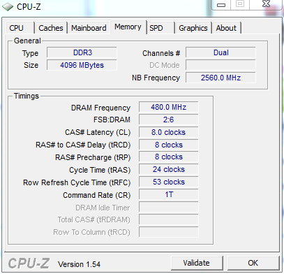

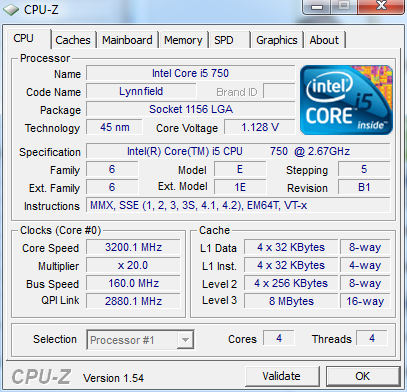

Posté le 21-06-2010 à 18:40:23  profilanswer
jagonio a écrit :
Salut
je suis totalement débutant en OC. Je me suis essayé à OC mon i5 à 3.2.
Ci-joint un rapport Everest avec le détail de la config et des perfs constatés. Ca vous emble correct (notamment pour les temps mémoire)?
http://aquelito.lescigales.org/21062010-perfs.htm
Merzi bien!
J'aurais du préciser que je me suis contenté de passer le bus speed à 160, de rentrer les timings RAM et le voltage préconisés par G-Skill (respectivement 8-8-8-24 et 1.5V). Dans CPU-Z, j'obtiens 480mhz comme fréquence de RAM. C'est normal (cf. liens plus haut pour spécifications)?
http://i305.photobucket.com/albums/nn203/hagoun/PC/ram.png
http://i305.photobucket.com/albums/nn203/hagoun/PC/cpu.png
Message édité par jagonio le 21-06-2010 à 18:44:14
