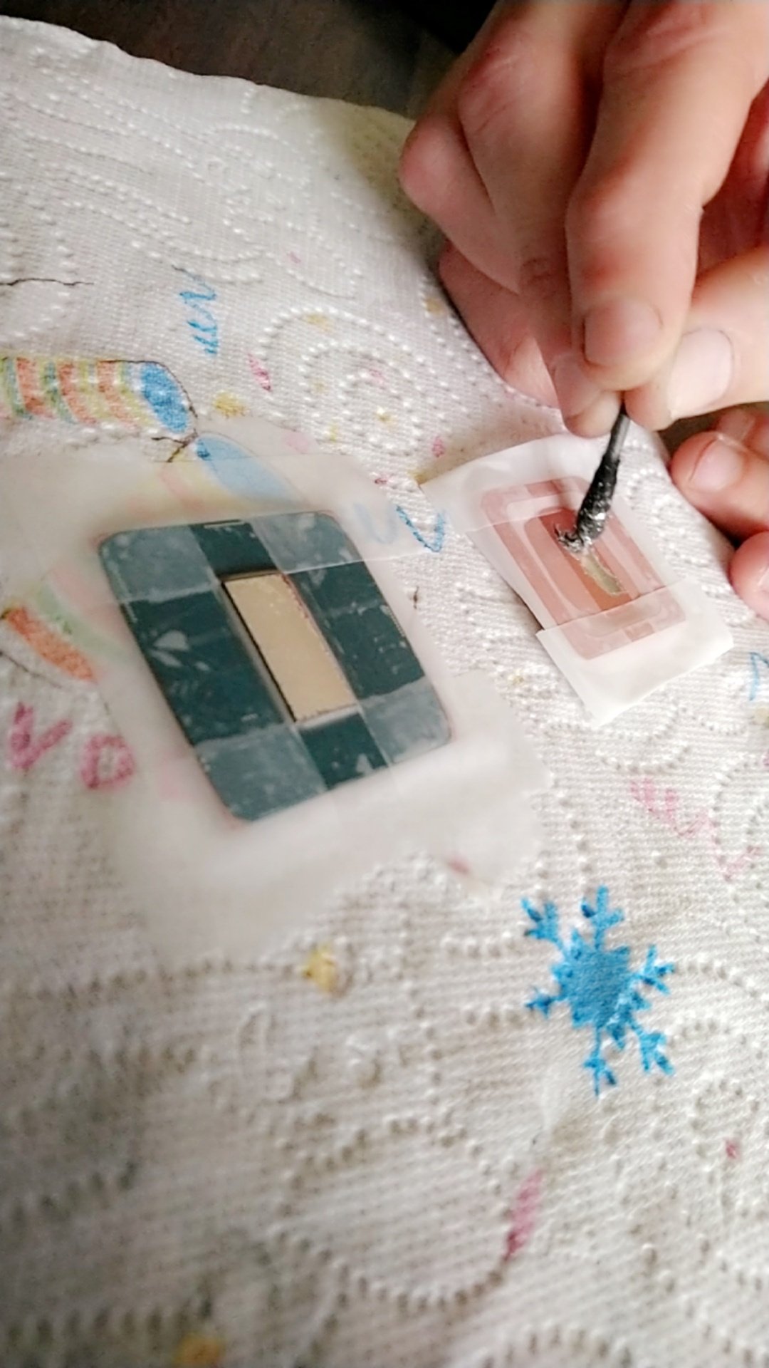

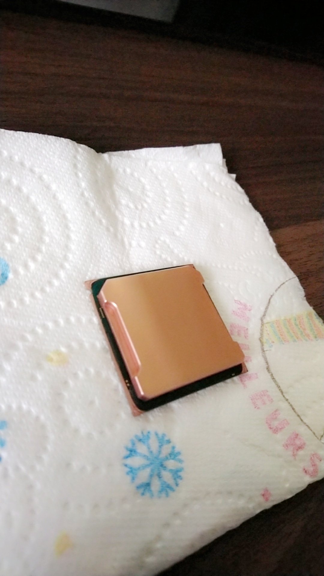

Premier petit delid d'un 9900k hier avec remplacement de l'ihs pas un full cuivre, gain de 10°...
https://www.zupimages.net/up/19/09/l16g.jpg
https://www.zupimages.net/up/19/09/3xhn.jpg
https://www.zupimages.net/up/19/09/b260.jpg
https://www.zupimages.net/up/19/09/ojpv.jpg
Je n'ai pas eut l'occasion de prendre des photos détaillées de la procédure, j'étais concentré sur le boulot étant donner que c'était le premier pour ma part, ce sont celles de la personne.

Joli !
L'HIS cuivre me tente mais comme tu dis, pas intéressant dans mon cas.
Up pour mon poto Chris ;-) un pro !

Ouaaa chaud le cpu !
En plus ouais le fait de re siliconer complet sans laisser le petit vide va le faire surchauffer sur la durée !
Honteux franchement, dire que grosbill font plus ou moins pareil, quand j'étais encore un paris, j'ai eut l'occasion de re delid un cpu vendu tout fait par eux, c'était plus ou moins la même chose mais en moins abusé quand même. Mais le silicone faisait le tour complet aussi, donc aucun espace libre pour évacuer la chaleur non plus.
Les pauvres acheteurs quoi, comme quoi faire confiance à de grandes enseignes n'a pas que du bon...

Posté le 02-03-2019 à 17:48:53  profilanswer
Seulement 10 degrés de gagner sur le i9 avec tout ça ?  :whistle:

@Yb276
Salut,
Oui seulement 10°, moi aussi ça m'a étonné un peut, mais après avoir vu plusieurs vidéos et test sur le net, c'est le gain moyen sur ces cpu, et encore avec ponçage excessif du die, moi je n'ai poncer que léger de manière à juste enlever toute traces d'indium, en ponçant un peut plus je pense qu'ont aurais pu augmenter encore un peut le gain, mais pas énormément non plus pour le coup.
L'indium est déjà plus efficace que la pate basique, du coup le gain qui en résulte est plus faible.
Oui essaie de voir avec Marco au mieux pour toi, je lui ai envoyé les photos et expliquer comment j'avais proceder par mp.
Identique aux autres cpu après, juste le nettoyage un peut plus long et chiant et le ponçage en plus aussi...

Je suis dispo mardi ou jeudi prochain Chris, qu'en pense tu?
Hâte que ce soit fait je suis curieux de voir le changement, et j'ai tout le matos du water qui attend  :lol:

yb276 a écrit :
Je viens de mettre du conductonaut sur ma cg, ptit gain de 7/8°c  :)
Oui c'est efficace aussi sur le gpu, jolie le gain, j'avais pu gagner 10/15° de mon côté, de base 80/85° avec ventilation en auto, maintenant 70° vraiment max avec 50% ventilation max, c'est une bonne alternive pour éviter de la passer sous eau on va dire !
Sinon pas de soucis de mon côté pour mardi ou jeudi, comme ça t'arrange au mieux...

C'est bon j'ai le morceau de cuivre, à demain  :hello:
n°2512316
Chris-92
Posté le 11-03-2019 à 16:52:29  profilanswer
Nice pour l'ihs, ils sont beaux en plus les nouveaux rapport au miens, qualité de finition amélioré et chanfreins sur tout le contour aussi, chose que je n'ai pas...
Oui pas de soucis pour demain :)
