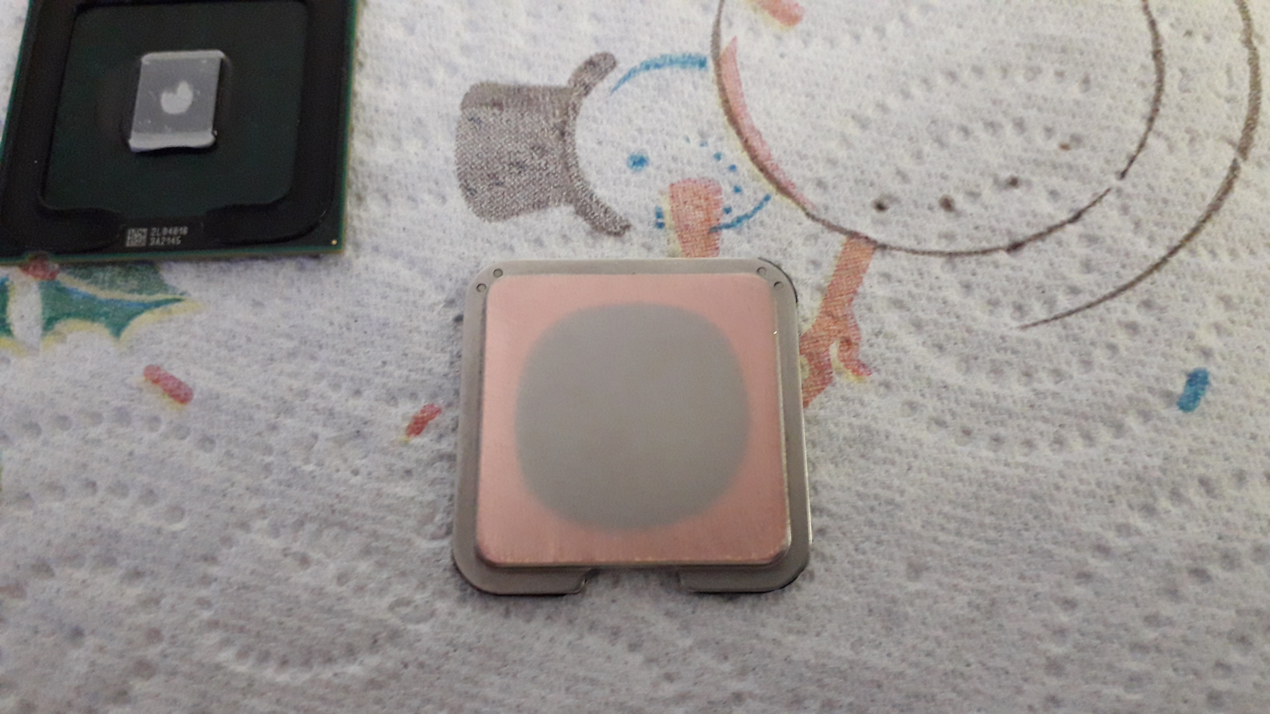

Non pas hors sujet bien au contraire, en fait l'ihs en cuivre permet un gain supplementaire de 3/4° tout simplement et aussi d'avoir une surface bien plane, ce qui n'est pas le cas des ihs Intel quand on commence à poncer...
Il y a un léger creux au centre comme on peut le voir sur cette photo !
https://www.zupimages.net/up/19/48/mw5s.jpg

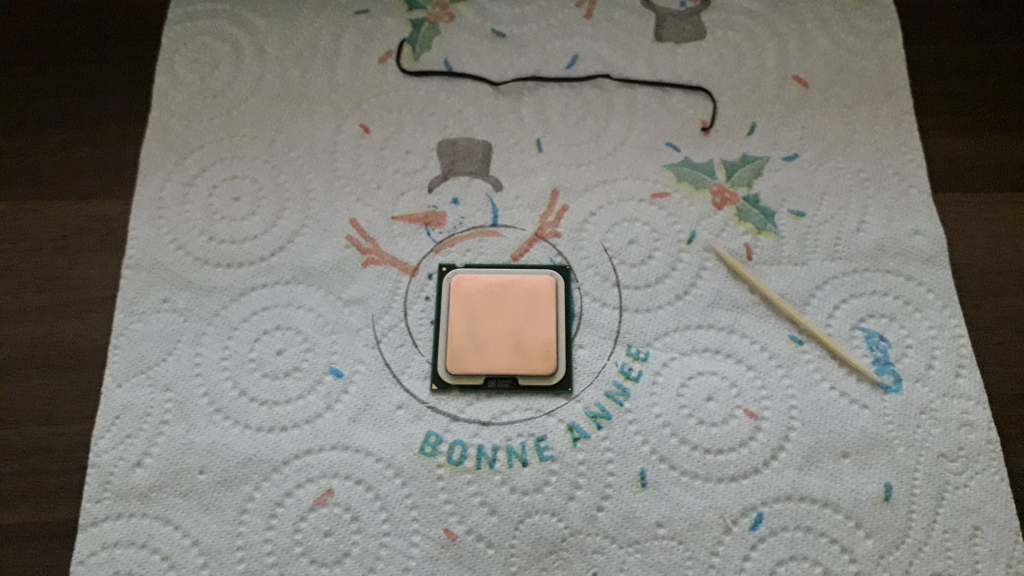

Bon après on peut aussi le poncer soit même comme ici.
https://www.zupimages.net/up/19/06/11nm.jpg
Le gain est identique, 3/4° en moins...
Disons que le fait d'en acheter un permet de garder son ihs d'origine de coté pour la revente plus tard ou garantie, et aussi de ne pas se faire chier à poncer pendant une bonne heure voir un peut plus pour avoir un effet miroir niquel :)
