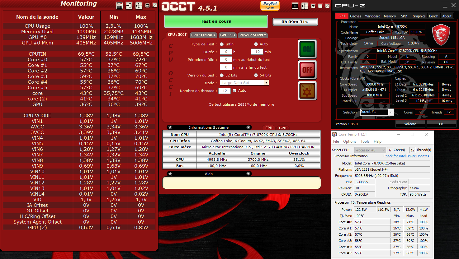

Pour ma part j'ai gagner un petit 15°, sous occt il ne dépasse jamais les 75° avec support avx, 70° sans avx alors qu'il est oc à 5 GHz sous 1.37v constant et stable.
Les coeurs sont plus constants aussi niveau température avec moins d'écarts entre eux...
Jamais plus de 60/65° en jeux full ultra 1440p 144 FPS comme GTA V... Accompagné d'une GTX 1080 sous Conductonaut elle aussi...
Cliquez sur les photos pour zoomer...
OCCT basique large data set:
https://nsa40.casimages.com/img/2019/12/20/mini_191220091217861400.png
OCCT linpack avec avx:
https://nsa40.casimages.com/img/2019/12/20/mini_191220091219400308.png
Cinebench:
https://nsa40.casimages.com/img/2019/12/20/mini_191220091813856221.png
Session de 8h sur Dirt 4 avec un peut d'internet entre temps tout en laissant le jeux en fond:
https://nsa40.casimages.com/img/2019/12/20/mini_191220091819685610.png

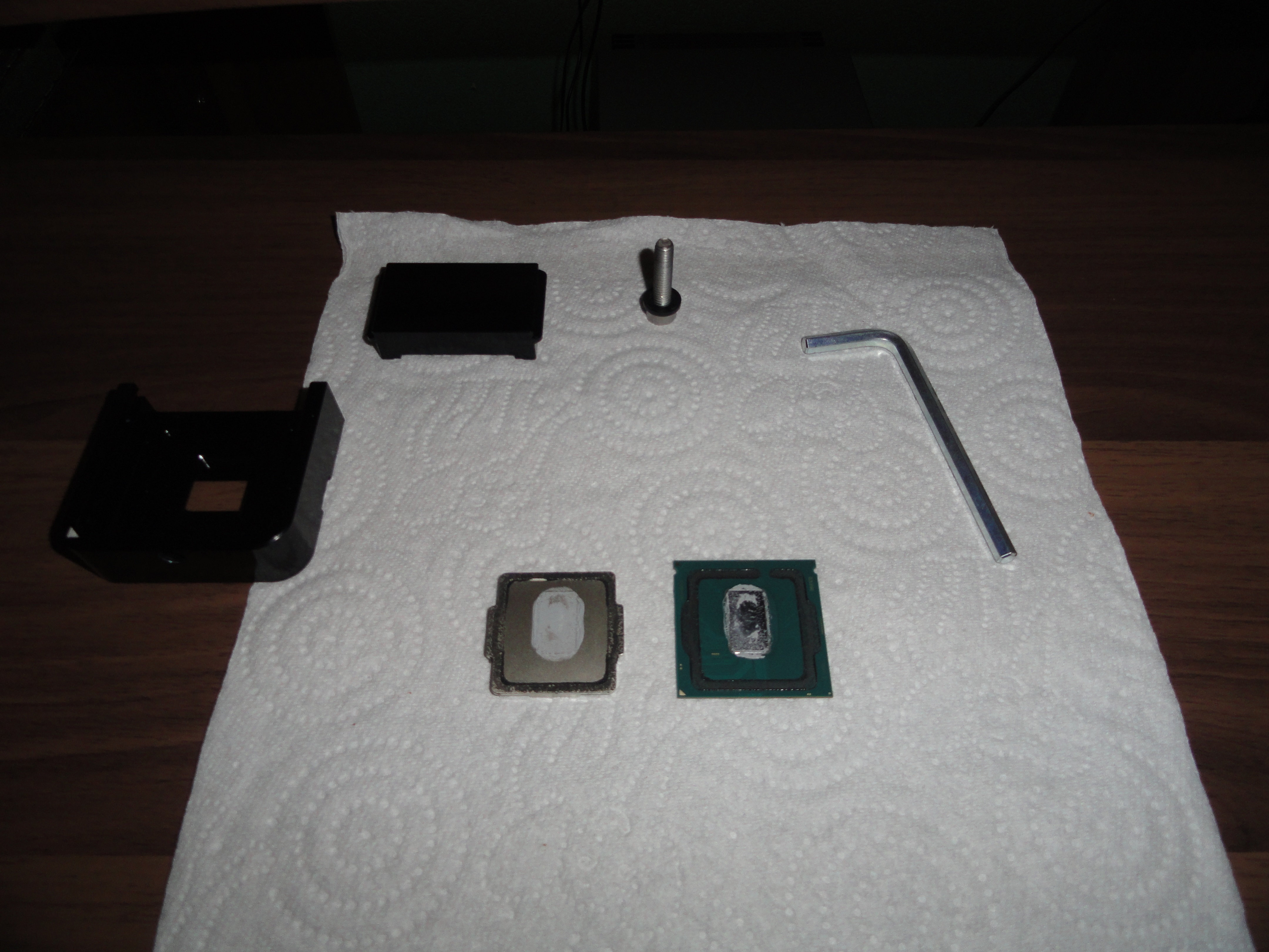

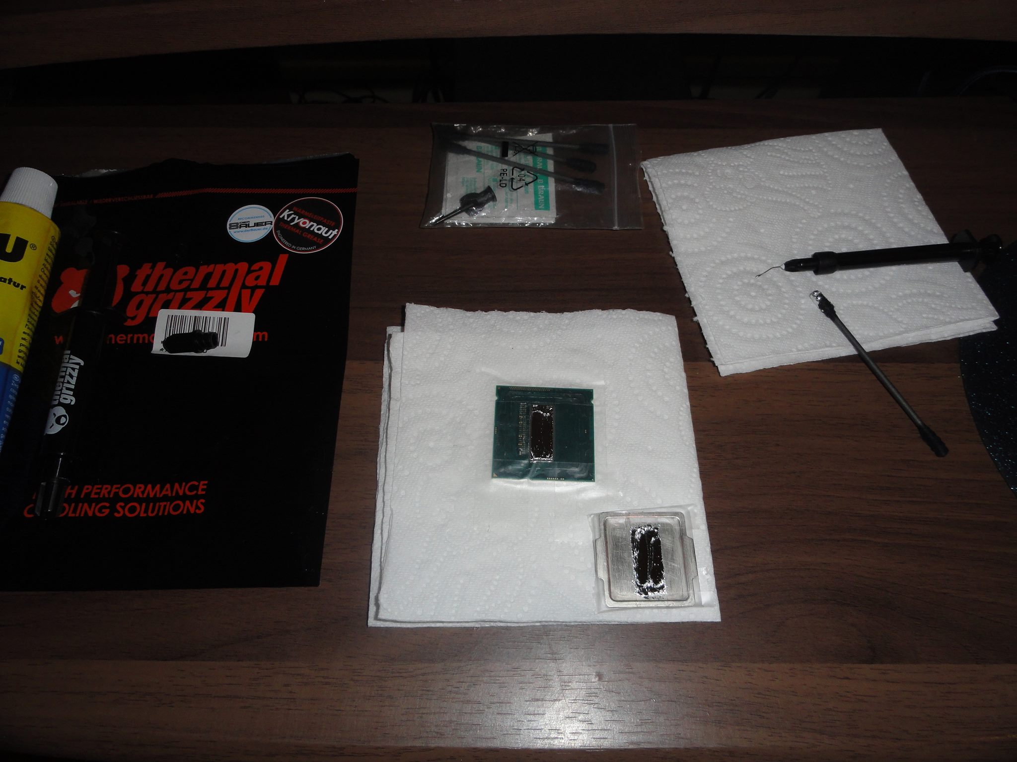

Matériel utilisé:
https://nsa40.casimages.com/img/2019/12/20/mini_191220091851569030.jpg

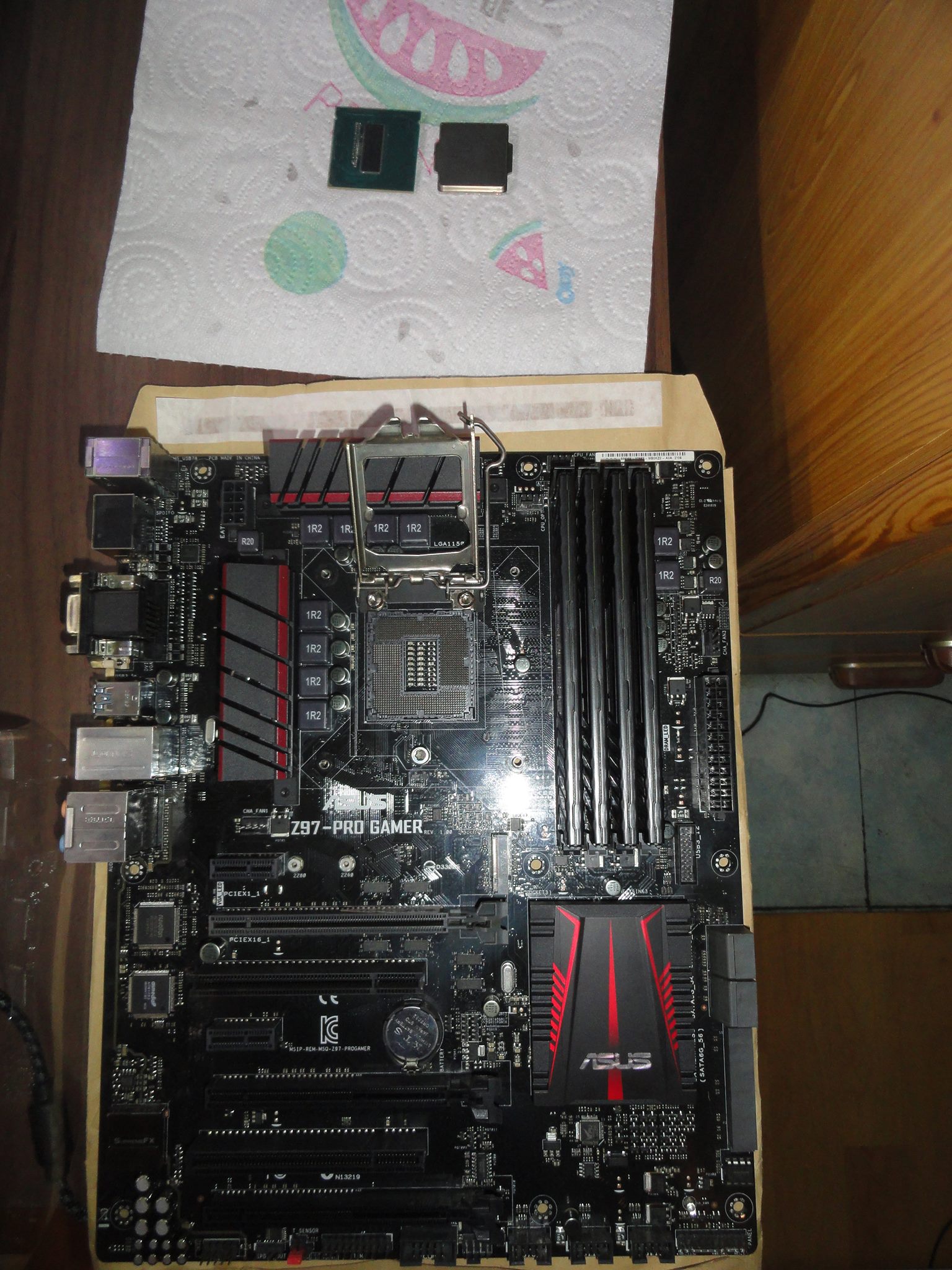

J'avais tenter par moi même de le faire à l'époque étant tourneur fraiseur de métier (mécanique de précision), j'avais poncer légèrement l'ihs jusqu'au point d'arrivé à une surface plane cuivré, je n'ai pas poncer beaucoup beaucoup non plus et le gain était seulement de 3° pour une heure de ponçage ! Le delid est plus avantageux pour le coup...
https://www.zupimages.net/up/18/20/q61g.jpg
https://www.zupimages.net/up/18/20/a4dz.jpg
Ca donner ça une fois finis, 4790k aussi d'ailleurs !

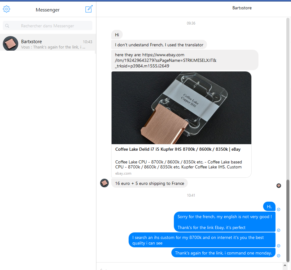

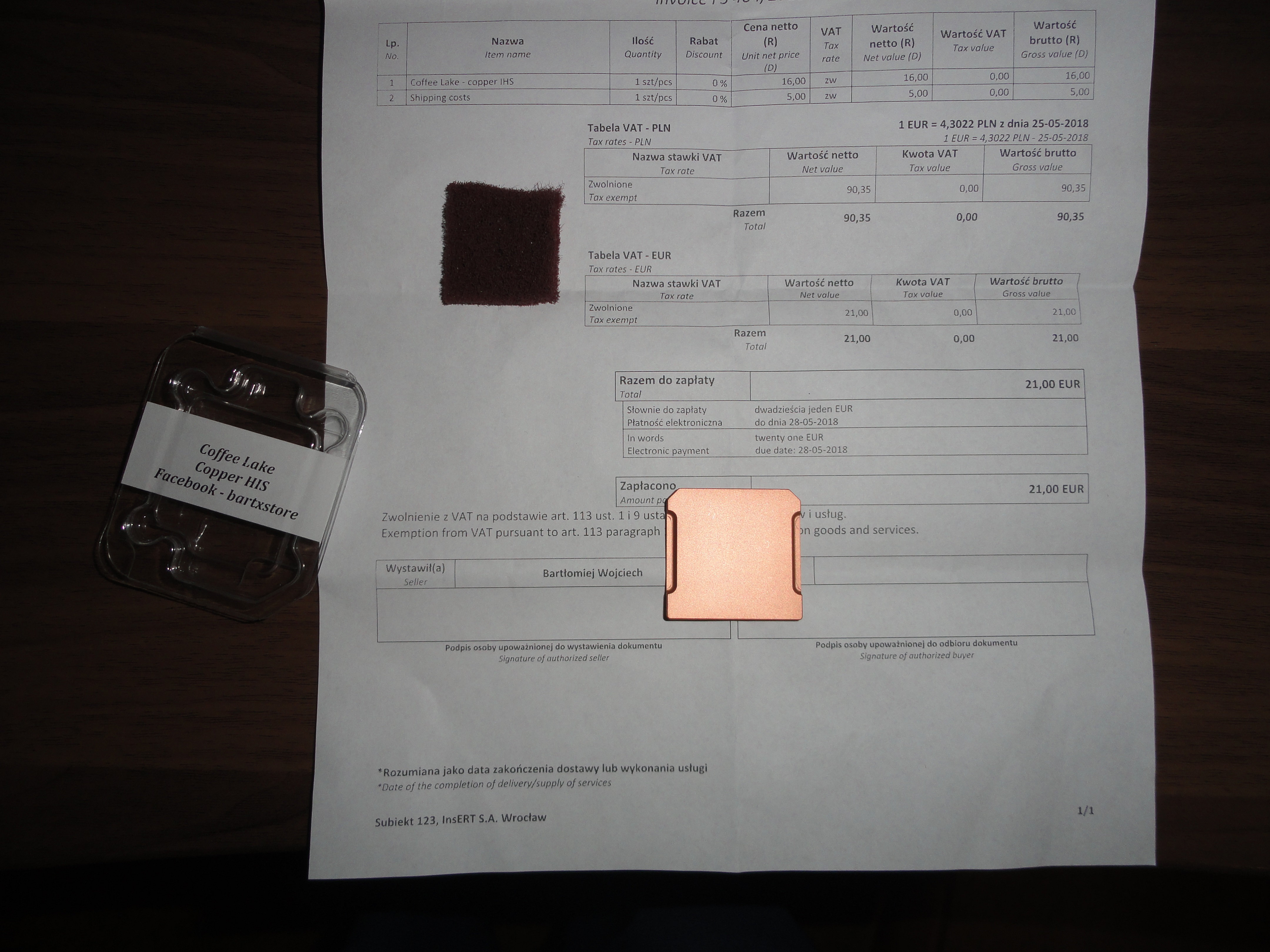

Mon nouvel IHS c'est ça : https://rockitcool.myshopify.com/pr [...] r-lga-1150
Et ça donne 4-5°C de moins que l'IHS classique (ici testé sur un 8700K) : https://www.gamersnexus.net/guides/ [...] ockit-cool

@DayWalker II: Oui je peut le faire, j'ai encore de la toile comme j'avais utiliser pour mon précédent cpu, mais je trouvé le gain relativement faible pour le coup, mais après le retour de Judge584, je me dit que le gain n'était pas si faible que ça au final vu le peut de ponçage que j'avais fait, en gros quand j'ai commencer le cuivre apparaissait au centre, et petit à petit ça s'élargisser jusque les bords, je me suis arrêter pile au moment ou tout était cuivré...
Je ne voulais pas enlever trop d'épaisseur et qu'ensuite ça pose soucis avec la pompe de mon aio ou autre, on ne sait jamais...

Oui après chacun vois midi à sa porte comme on dit !
Mais je trouve la solution un peut inutile rapport au gain généré ensuite...
C'est sur que ça se prend 4/5° max de moins avec ihs custom mais bon.
Mon 8700K est juste delid, il est oc à 5 ghz constant sous 1.37v, il dépasse jamais les 70°, ça à toujours était mon objectif niveau oc/température pour pas abimer le matoss...
L'ancien 4790k était quand à lui délid + poncer oc à 4.8 ghz constant sous 1.37 aussi et 4.2 cache sans jamais dépasser les 75 max.
Delid sans ponçage
https://www.zupimages.net/up/18/20/nk3r.jpg
https://www.zupimages.net/up/18/20/vlj0.jpg
Je retrouve plus de photo de test après ponçage mais c'était du 3/4° max de gain...
Après que ça soit l'un ou l'autre en jeux, rarement plus de 60°.
C'était plus par curiosité et pour voir le gain que je l'avais poncer on va dire, celui ci restera tel quel, le delid suffit amplement.

n°2492946
DayWalker ​II
Posté le 18-05-2018 à 14:00:00  profilanswer
Certains CPUs ne se délident pas...
n°2492950
Chris-92
Posté le 18-05-2018 à 15:21:23  profilanswer
Ouais ceux soudés à l'indium.
Certains comme Der8auer en ont delid quand même pour faire des test, et le delid apporte que 3/4° de gain, donc inutile aussi vu le risque pour le coup de la manipe !
En tout cas tout les cpu listés plus haut sont faisables...
Niveau i7 j'ai pu tous les faires depuis le temps, niveau i5 seul 3/4 3570k y sont passer et 1 6600k aussi, plus rare les i5.
Message édité par Chris-92 le 18-05-2018 à 15:25:13
n°2492982
Chris-92
Posté le 19-05-2018 à 01:15:06  profilanswer
@Judge584: Tiens regarde ceux la !
https://www.facebook.com/Bartxstore-1929544514001446/
La je dit oui ! Je vais peut être même voir pour en récupe un pour mon 8700K...
Edit: je les ai contact hier soir
https://www.zupimages.net/up/18/20/91wg.png
21€ frais de port compris vers la France, pas cher je trouve rapport aux prix et qualité des autres ! Du coup lundi je vais m'en prendre un, bien vu Judge584, j'en avais pas encore vu un seul qui me plaisé à part les Bitspower & Der8auer qui ne sont plus dispo à la vente, mais en cherchant un peut on trouve son bonheur en vrai !
Lien d'achat Ebay au cas ou (je testerais lundi): https://www.ebay.com/itm/1924296432 [...] 1555.l2649

n°2494159
Chris-92
Posté le 11-06-2018 à 11:15:19  profilanswer
https://www.zupimages.net/up/18/24/f3d7.jpg
https://www.zupimages.net/up/18/24/1nhg.jpg
IHS full cuivre de très bonne qualité reçut ce matin pour à peine 21€ frais de port compris.
Je verrais dans la semaine pour redelid mon 8700K et faire un test avant/après histoire de voir ce qu'apporte vraiment comme gain ce petit objet très sympathique ^^
Si jamais ça intéresse quelqu'un vous avais le nom de la page facebook sur les photos, je les ai contacté comme cela perso et ils m'ont envoyé un lien Ebay directement...

Chris-92
Posté le 30-06-2018 à 09:53:11  profilanswer

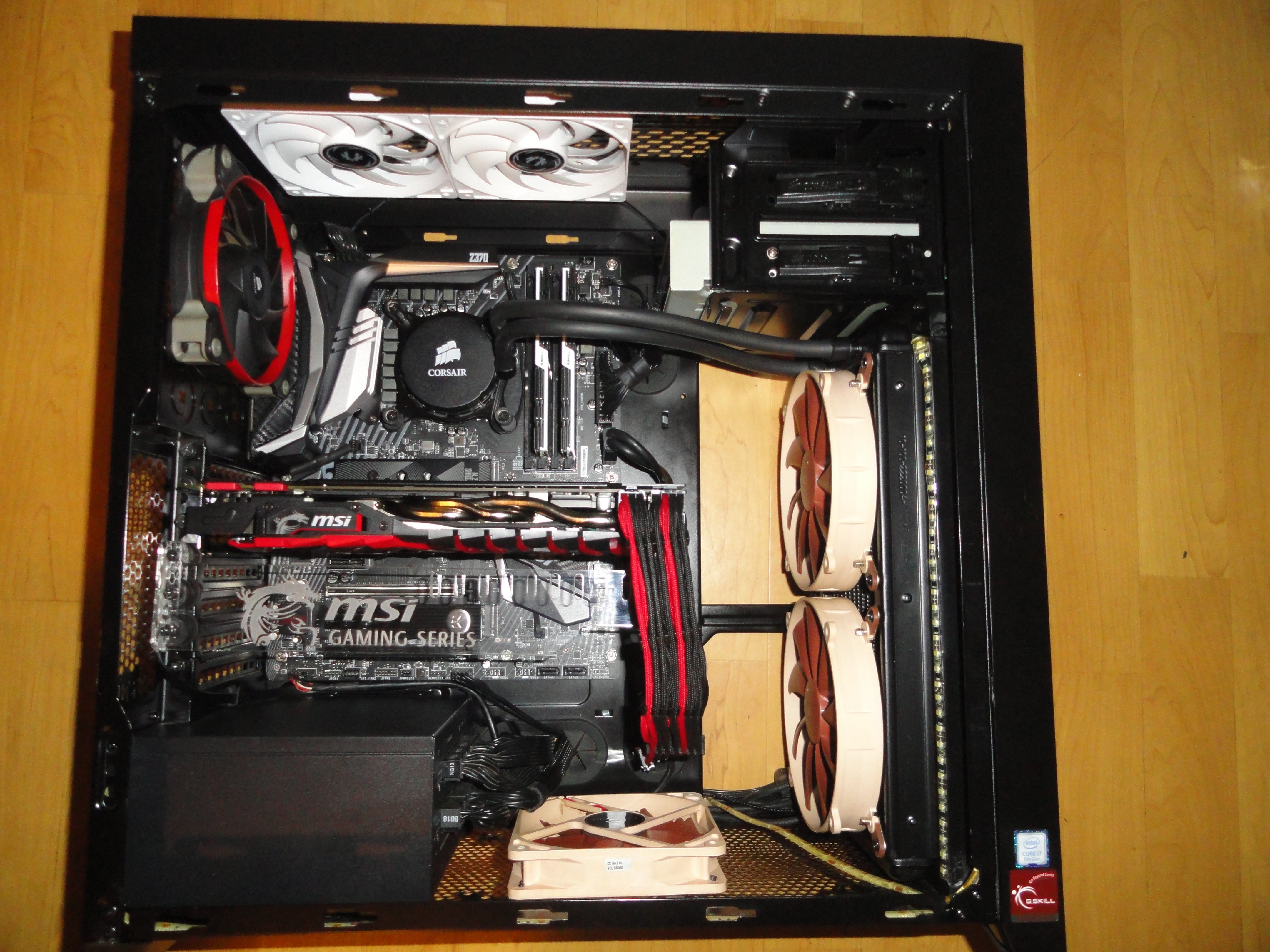

Franchement pas fameux !
Avant modif je faisait du 70/72° max sous occt après quelques modifs du bios rapport aux screens du haut... (Avec les ventilos de l'aio en 12v)
Après modif je fait 64/65° max sous occt, The Crew le plus gourmand de mes jeux en full ultra 1080p le pousse à 60°, des Asseto Corsa, Pcars2 ou moins gourmand il stagne aux alentours des 50/55° (Avec les ventilos de l'aio en 7v ! Pc inaudible)
Sachant que je n'ai pas fait que mettre l'ihs ! J'ai aussi mis de la conductaunot entre l'ihs et la pompe de mon aio, et j'ai passer l'aio en façade en push/pull avec extraction d'air en façade...
Résultat avec toutes ces modifs, 6 à 8° de gain max, pareil qu'à l'époque avec mon 4790k que j'avais poncer moi même quoi, juste on se fait pas chier on va dire, et le produit est propre...
Par contre j'ai passé ma gtx 1080 sous conductaunot aussi au passage, je l'avais déjà passer sous kryaunot la grise basique. Avec la nvidia basique elle tapé 80°, avec la kryaunot 70°, avec la conductaunot elle dépasse plus jamais les 55/60° sur The Crew le plus gourmand comme je disait au dessus.
J'ai du reformaté le pc entre temps, j'ai plus les photos de test occt, j'en referais un dans la journée et je partagerais la photo pour le avant/après, mais avec la petite modif de l'aio plus de la pate, ça a du faire gagner quelques ° aussi.
Par contre depuis que l'aio à ses 4 Noctua au lieu de 2, je ne touche plus à mon reobus et laisse toujours le pc inaudible en 7v, si je fou les ventilos de l'aio en 12v ou on entend un leger souffle, je gagne encore 2/3° ^^
https://www.zupimages.net/up/18/25/p3j8.jpg
Message édité par Chris-92 le 30-06-2018 à 09:53:25

Chris-92
Posté le 01-07-2018 à 20:11:22  profilanswer
Je ne pense pas, je n'ai pas mesurer non plus au reglet ou pied à coulisse malheureusement...
Et le cpu n'est resté qu'une petite heure sous la presse, le temps de passer la gtx 1080 sous conducato aussi, de la remise en place sur la carte mère directement avec metal liquide et pompe.
Et j'en ai tellement chier pour étaler le metal liquide sur le cuivre que je suis pas pret de redemonter la config pour le coup, du moins la pompe de l'aio ^^
Tu gagne 3/4° à tout péter quoi, comme du fait maison. Moi j'ai gagner un petit 6/8 car d'autres petites modifs en plus comme le metal liquide sous la pompe de l'aio et le push pull.
J'ai voulus faire un test ce matin mais il fait tellement lourd dans ma chambre que j'ai eut les memes temperatures qu'en haut ^^
Il faut dire que j'habite au rez de chaussez, le soleil tape dans mes fenetres de 17h à 21h du coup je suis obliger de tout calfeutré, sans parler du bruit extérieur des petits qui crient et tapent au ballon dans les murs etc...
Du coup la chambre c'est un four dans ces periodes la...
Je déménage courant du mois normalement ! Trop bordelique ici...
Message édité par Chris-92 le 01-07-2018 à 20:15:44

Chris-92
Posté le 06-07-2018 à 13:09:25  profilanswer
Oui c'est bien ça Minimus Symplexus, la ou il y a occt + cinebench c'est avec ihs en cuivre, et il devais faire aux alentours de 30° dans la pièce lors du test.
Si tu peut te procurer un petit outil de delid oui n'hésite pas. L'ihs en cuivre est loin d'être obligatoire après je trouve, c'est un petit plus certes mais le gain n'est pas fou non plus pour être franc, si j'avais su j'aurais laisser l'ihs Intel pour ma part ! Le delid simple suffisait amplement...
Sinon oui un peut compliquer le metal liquide sur du cuivre, en interne sur l'ihs ça à était encore car petite surface.
Mais une fois le cpu en place dans le socket de la carte mère, j'ai voulu mettre du métal liquide entre l'ihs et la pompe de l'aio pour être tranquille un bout de temps et ne plus rien toucher.
Et bien la oui dur dur, le metal glisse sur le cuivre, il faut y aller en tatonnant tout doucement et en étalant aussi, sauf qu'au final le coton tige à du absorber le 1/3 de métal que j'avais mis...
J'ai même du rajouter 2/3 micro gouttes pour pouvoir faire l'ihs complet.
