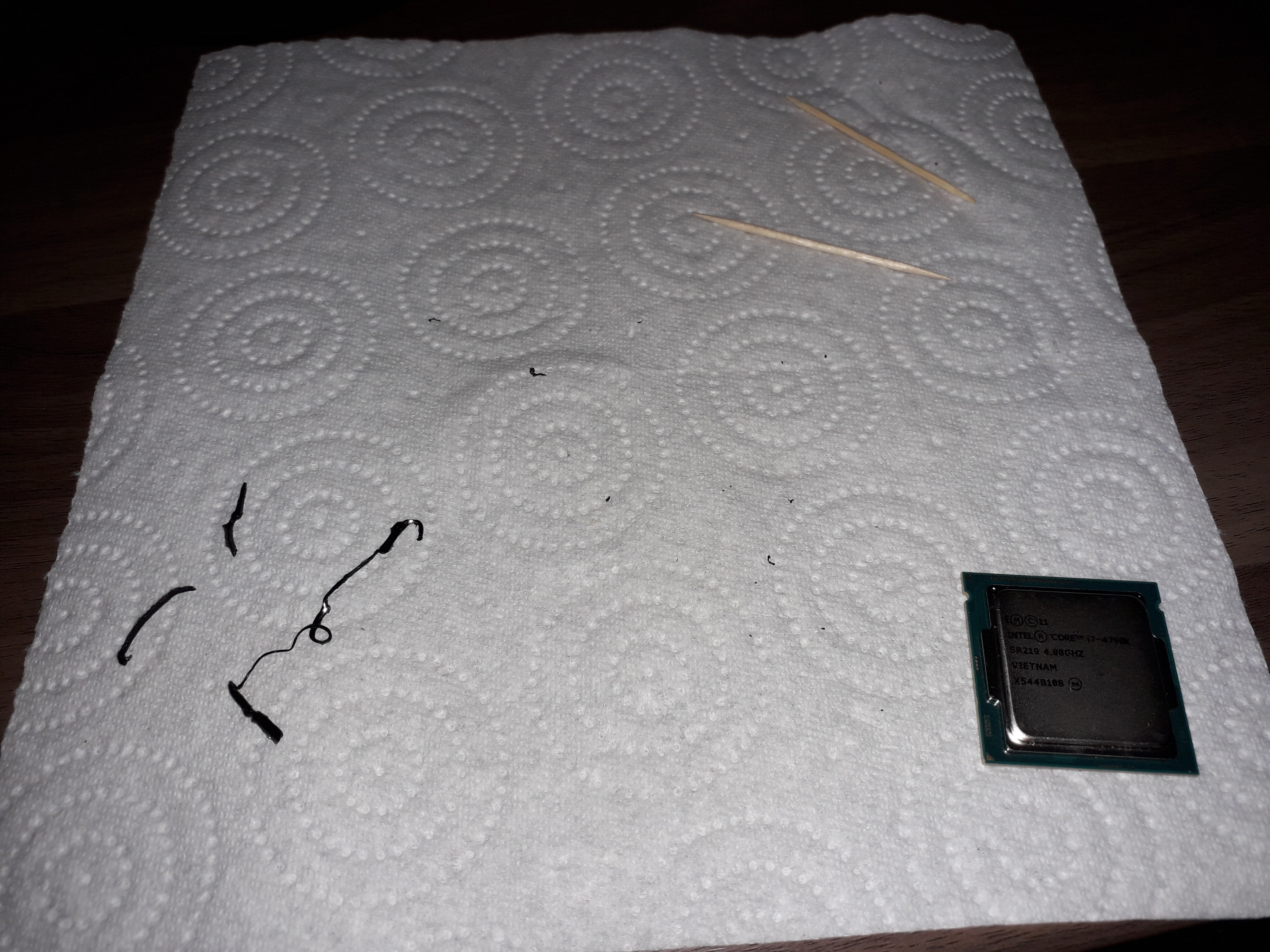

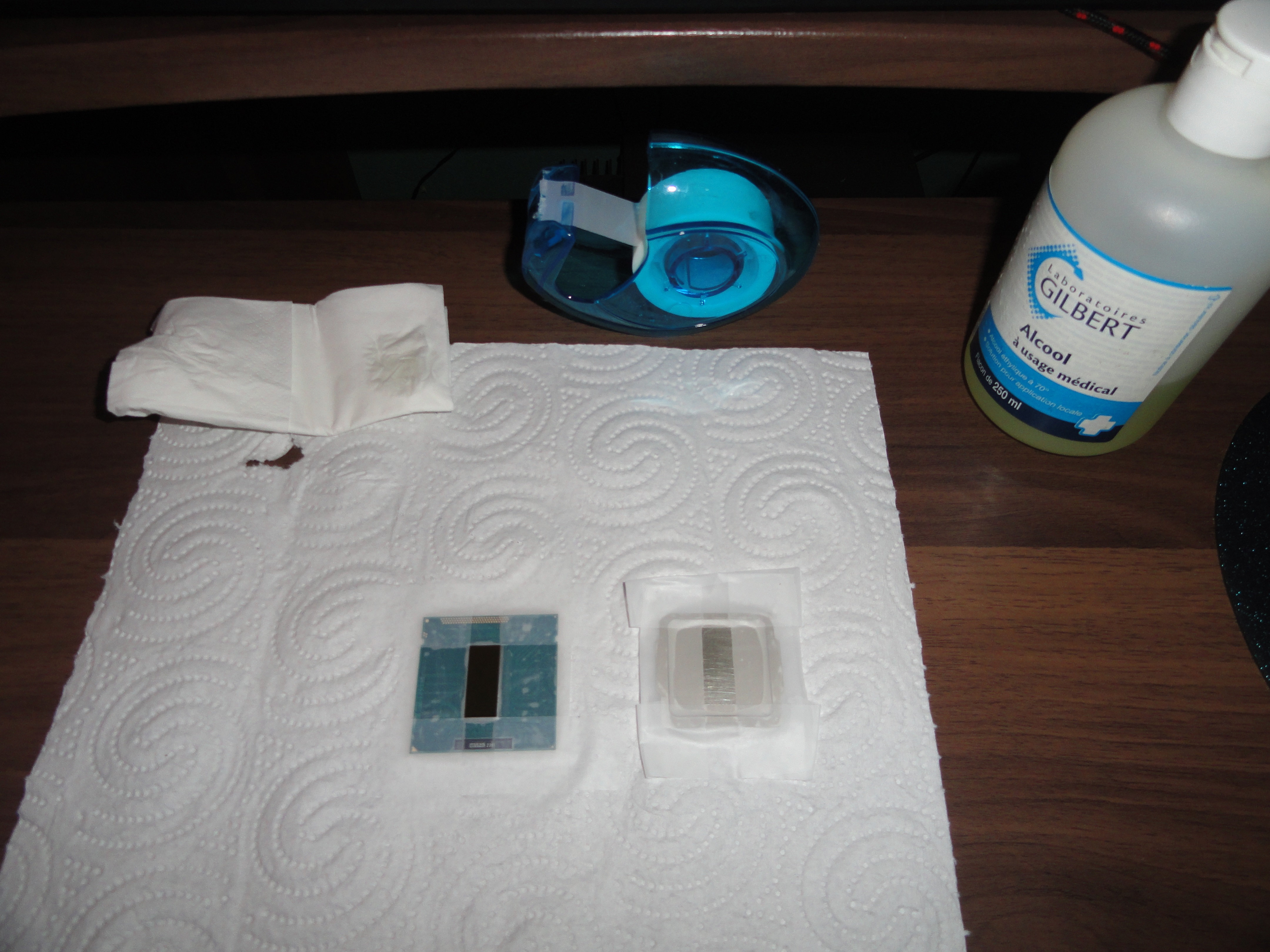

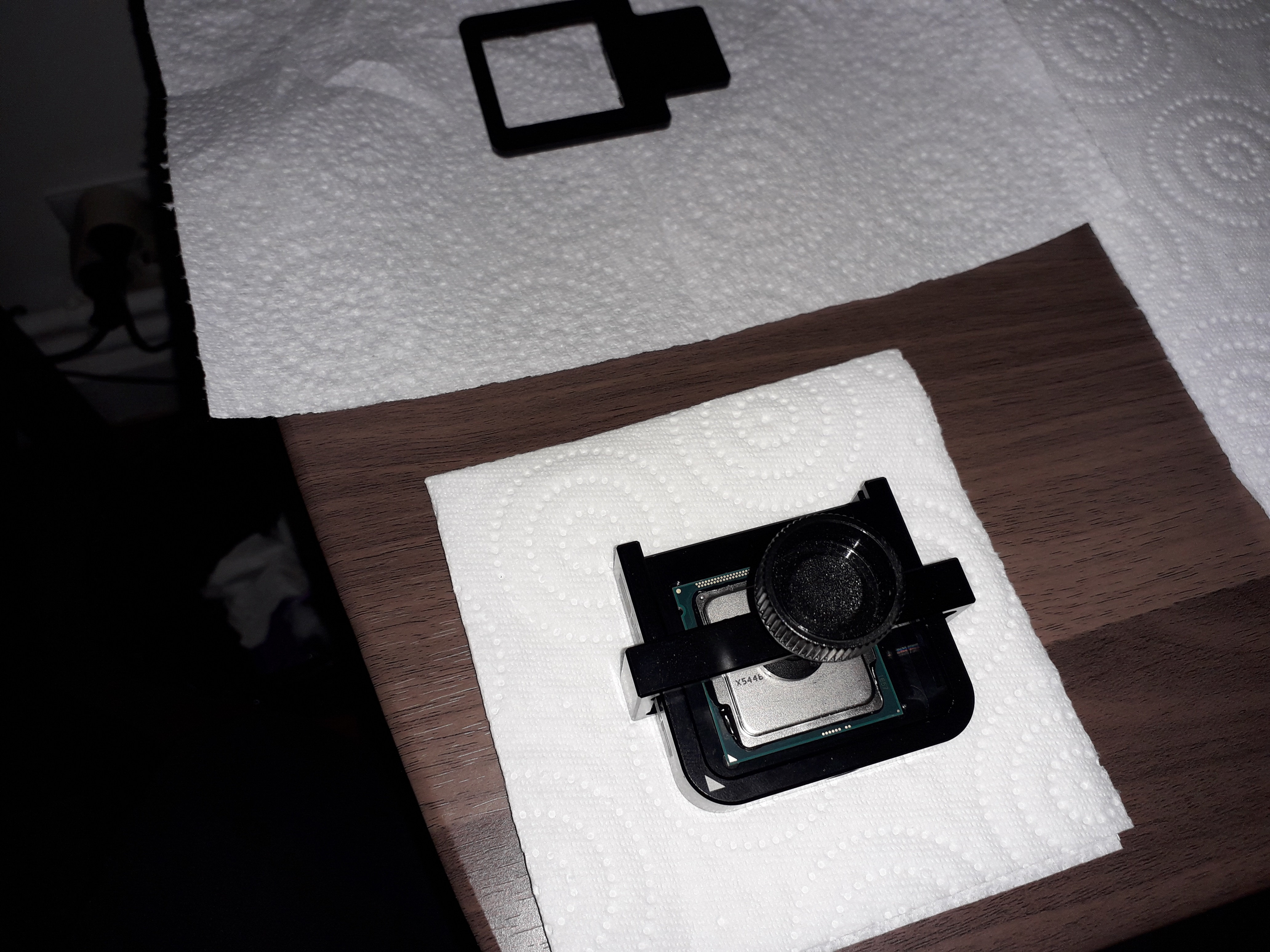

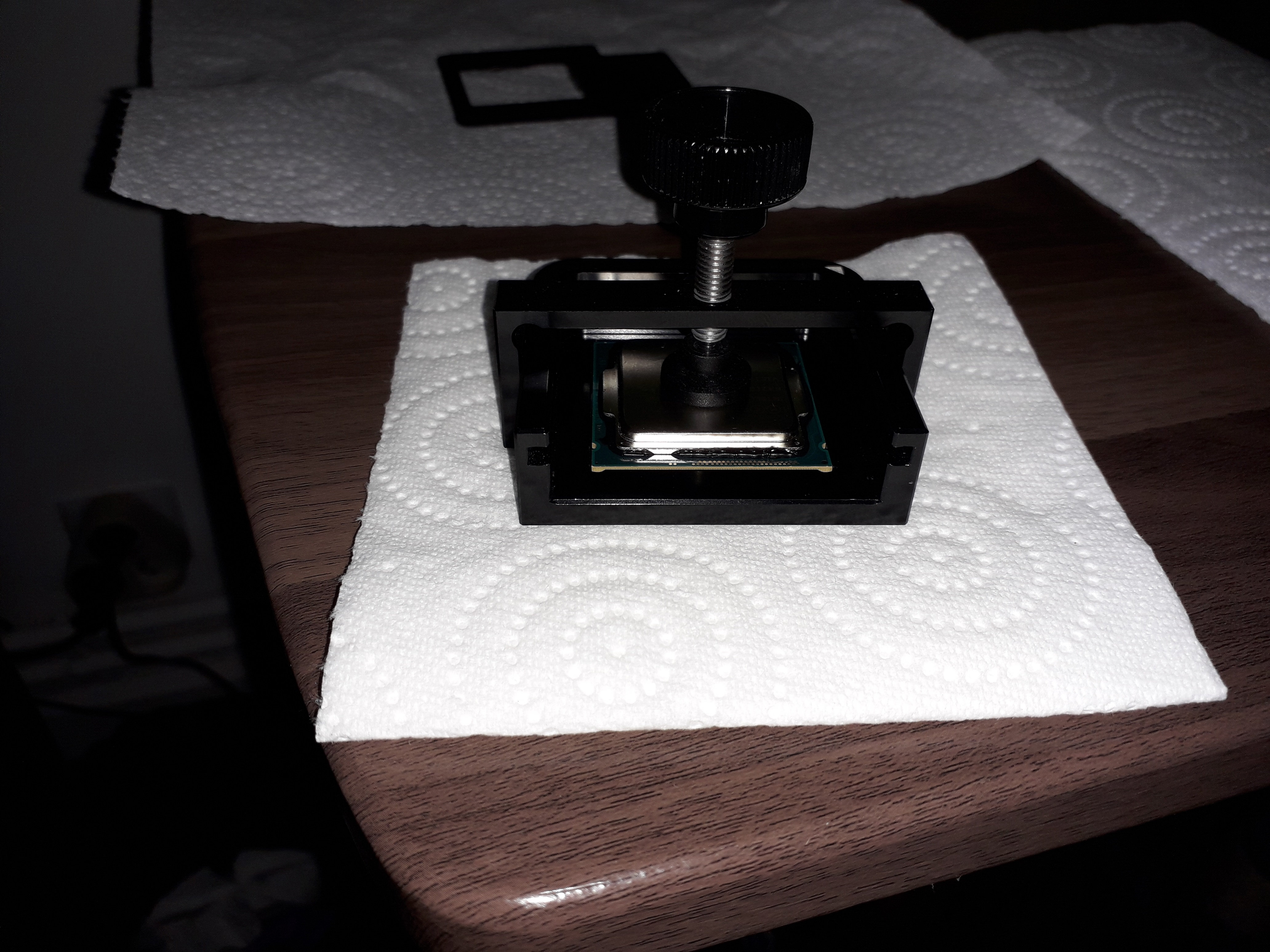

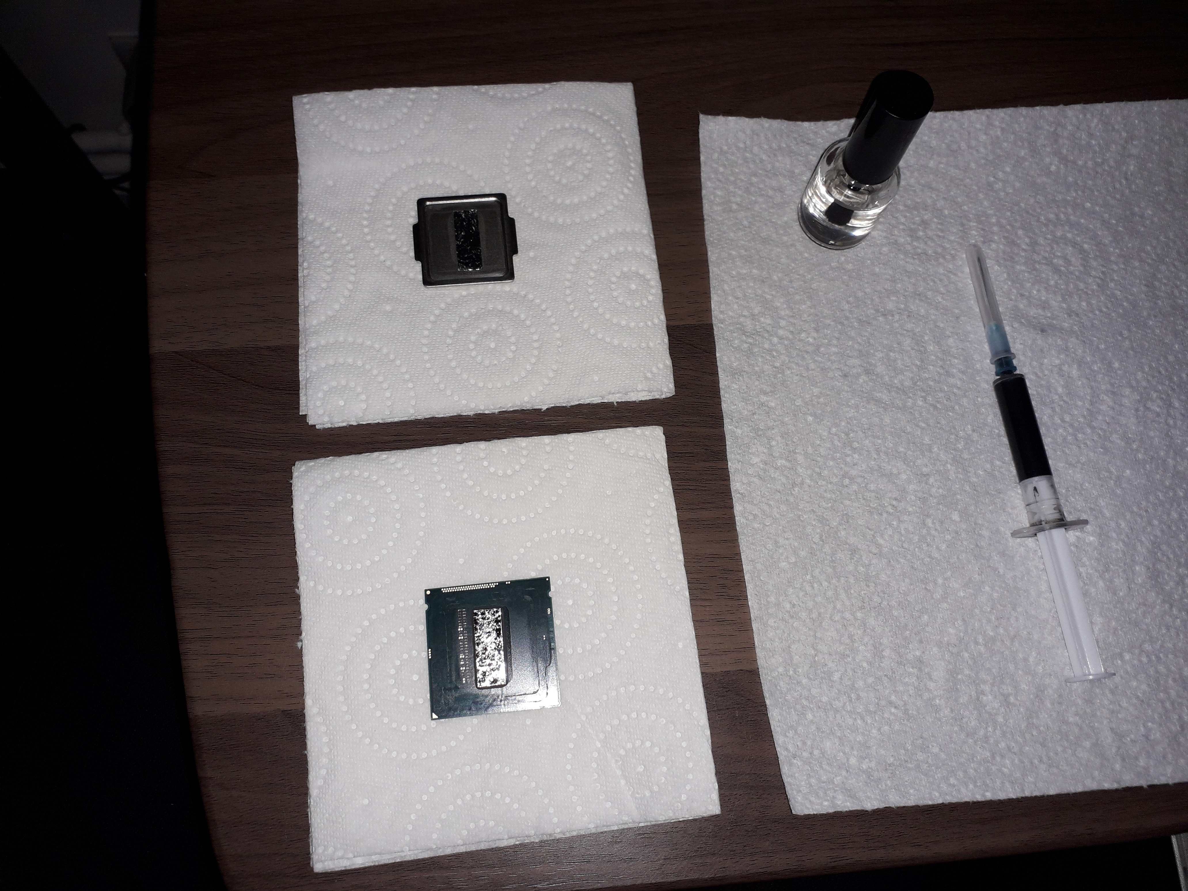

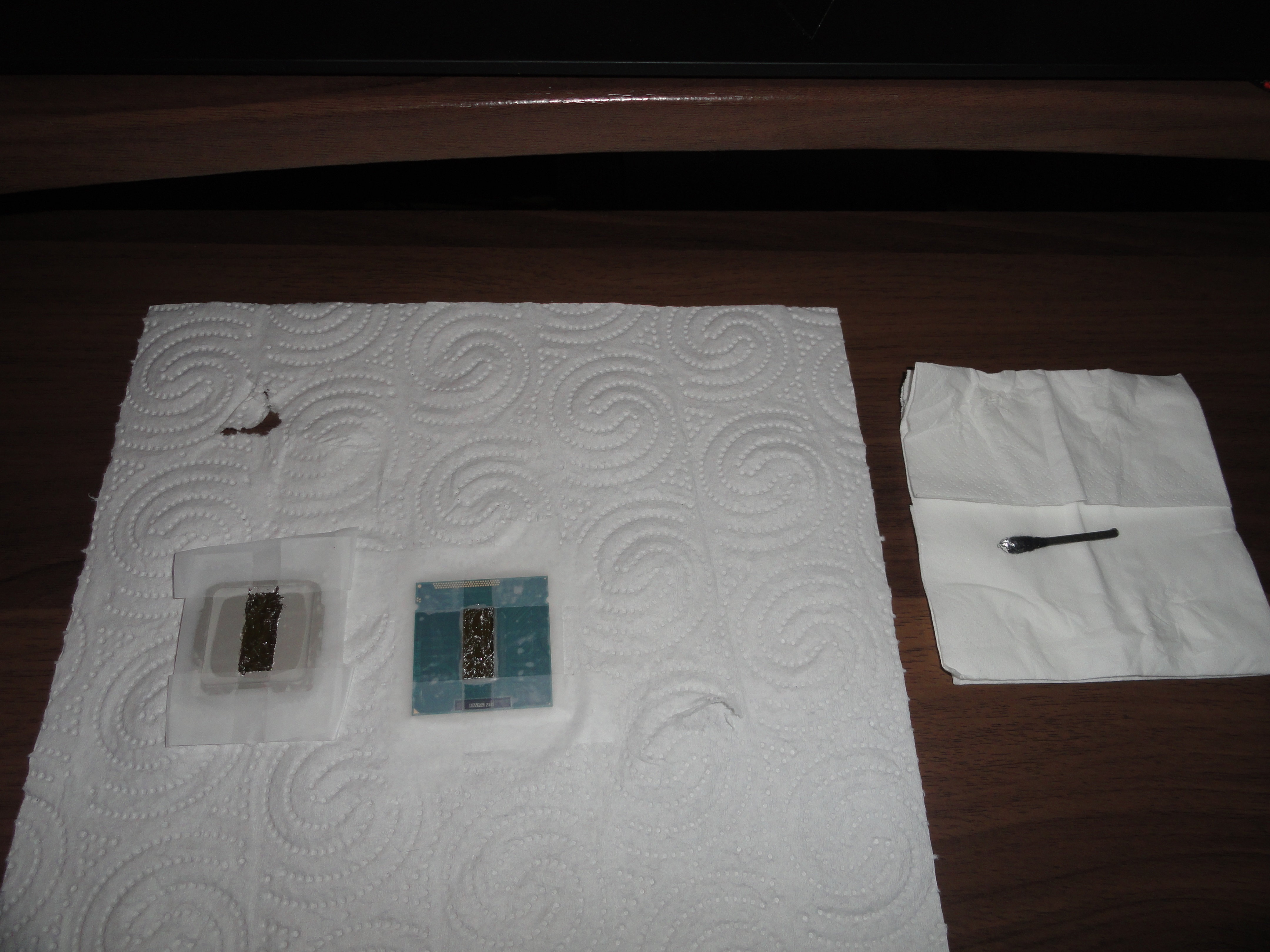

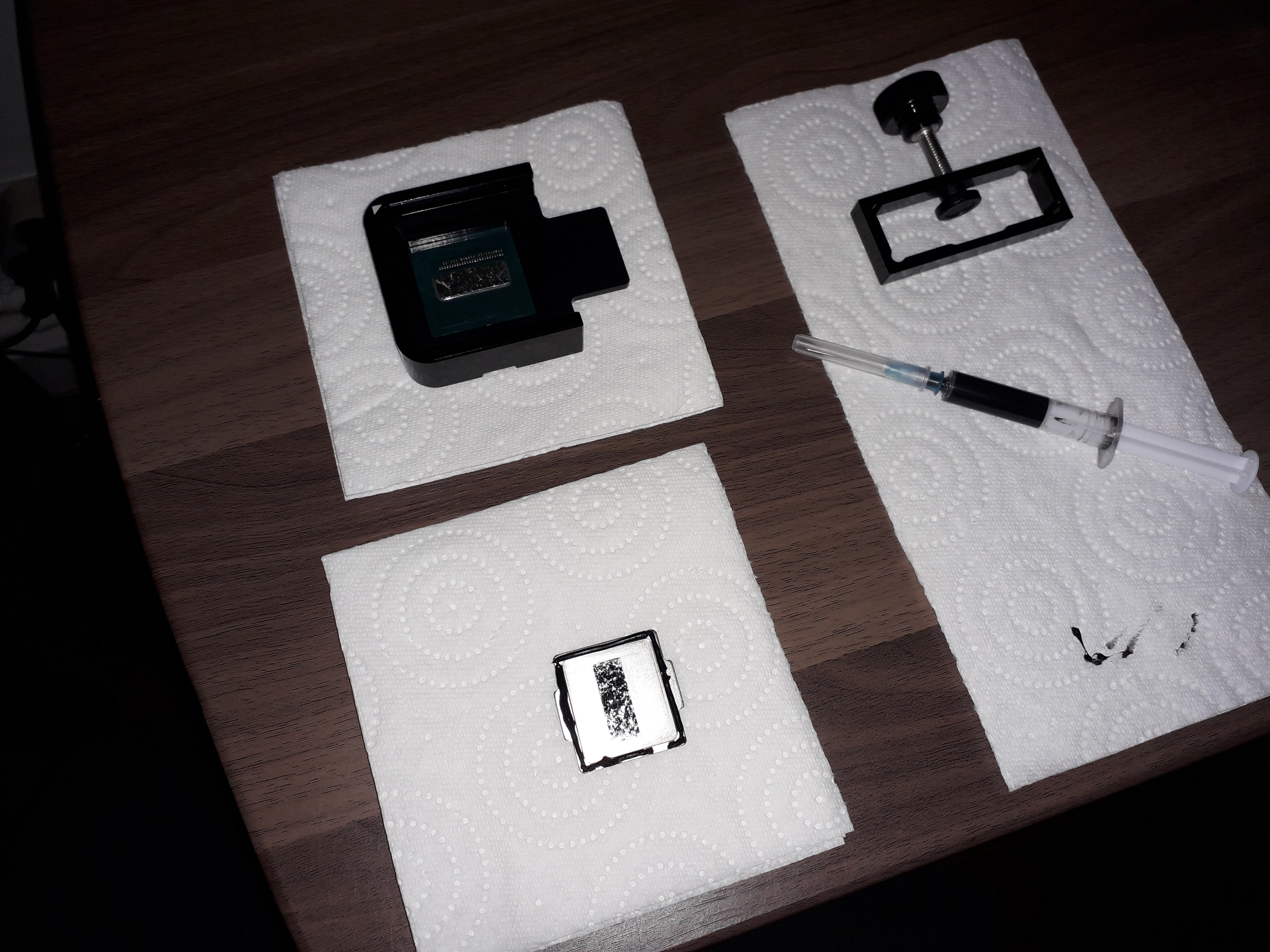

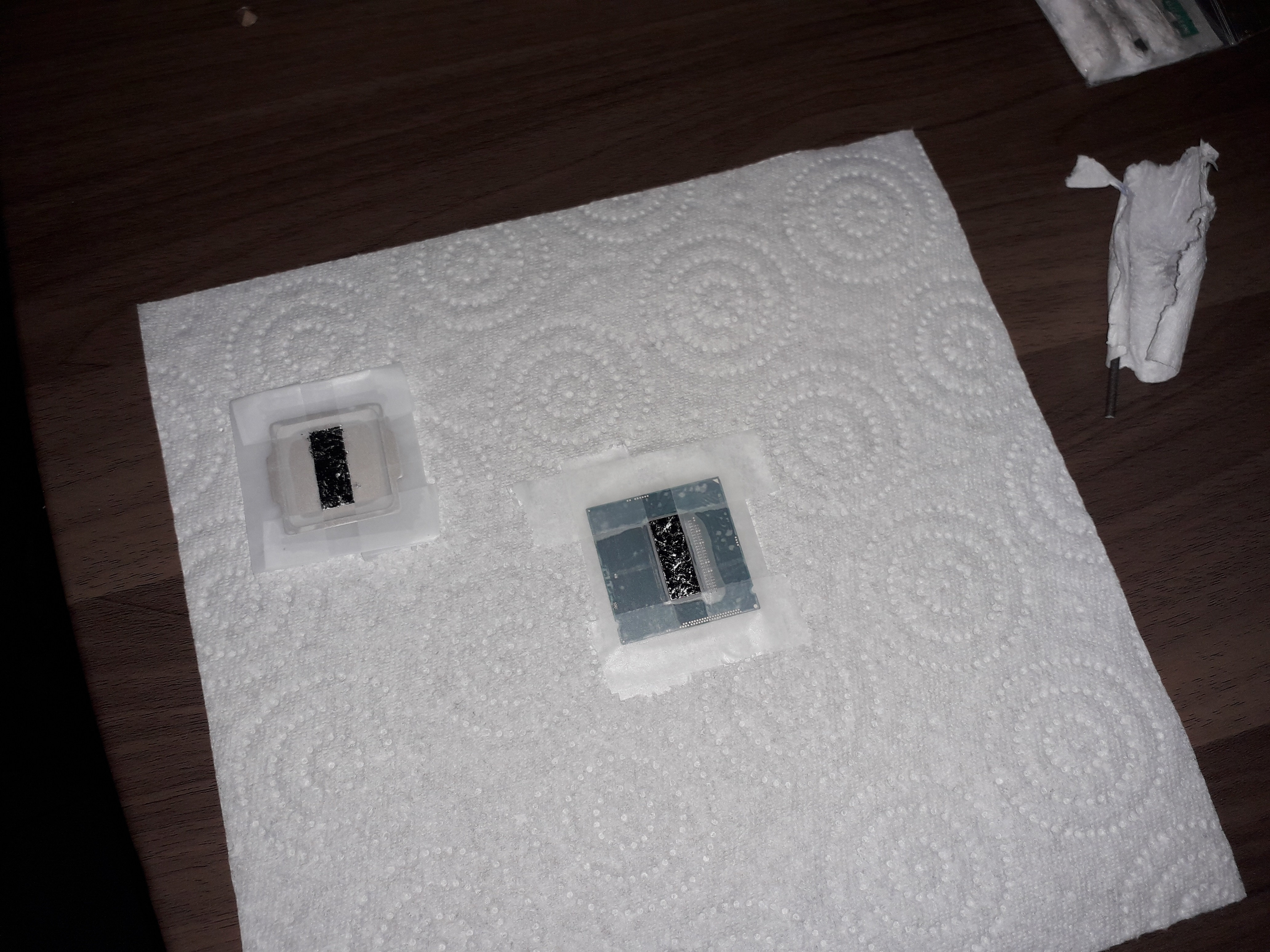

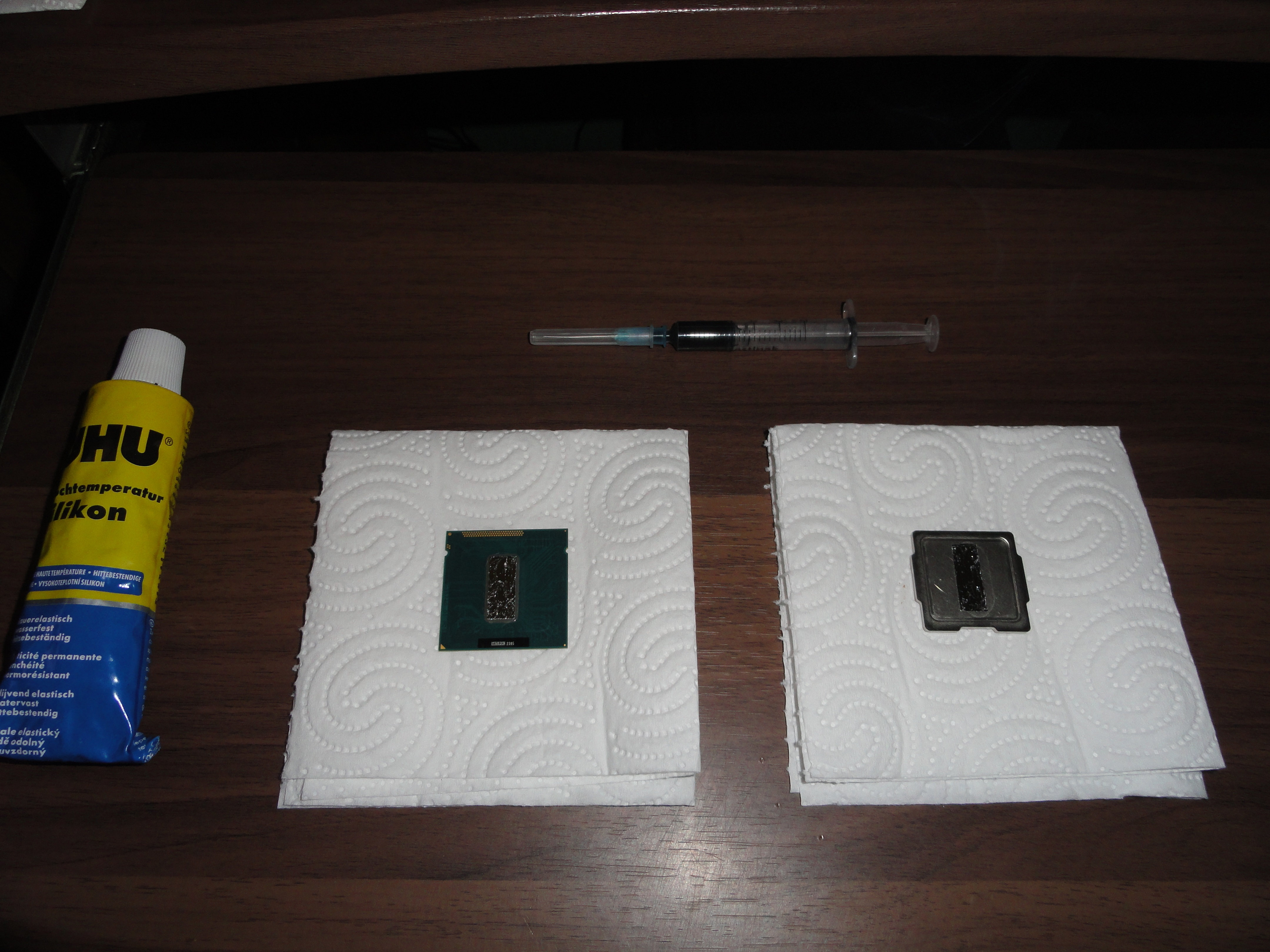

Voici quelques photos d'un autre 4790k delid entre temps:
https://www.zupimages.net/up/19/02/ie6k.jpg
https://www.zupimages.net/up/19/02/weu9.jpg
https://www.zupimages.net/up/19/02/ck18.jpg
https://www.zupimages.net/up/19/02/ja8t.jpg
https://www.zupimages.net/up/19/02/1knf.jpg
https://www.zupimages.net/up/19/02/kd2r.jpg
https://www.zupimages.net/up/19/02/9b7y.jpg
https://www.zupimages.net/up/19/02/zhyf.jpg
Propre les nouvelles températures, ce qui fait un petit 15/20° de gain.

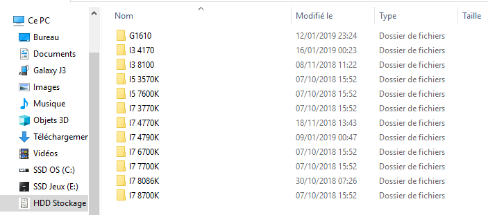

EDIT: La fameuse liste ! :)
https://www.zupimages.net/up/19/04/a9mz.png
Après j'ai pu faire plusieurs 4790k et autre, mais je garde toujours un exemplaire complet au cas ou pour la personne concerné qui serais intéréssée :)

Yes quedal, les photos d'un 3770k:
https://www.zupimages.net/up/18/38/5sel.jpg
https://www.zupimages.net/up/18/38/k33o.jpg
https://www.zupimages.net/up/18/38/ltoe.jpg
https://www.zupimages.net/up/18/38/diix.jpg
https://www.zupimages.net/up/18/38/lywy.jpg
Sinon le scotch non ce n'est pas pour le surplus, c'est plus pour protéger les condos s'il y en a, et pour surtout avoir des contours droits et nets sans bavures. Ca permet de venir étaler même en debordant un peut oui, mais ce n'est pas le but, le surplus est sur le coton tige comme tu peut le voir sur les photos, tu joue un peut avec en l'étalent et le coton tige absorbera un peut...
