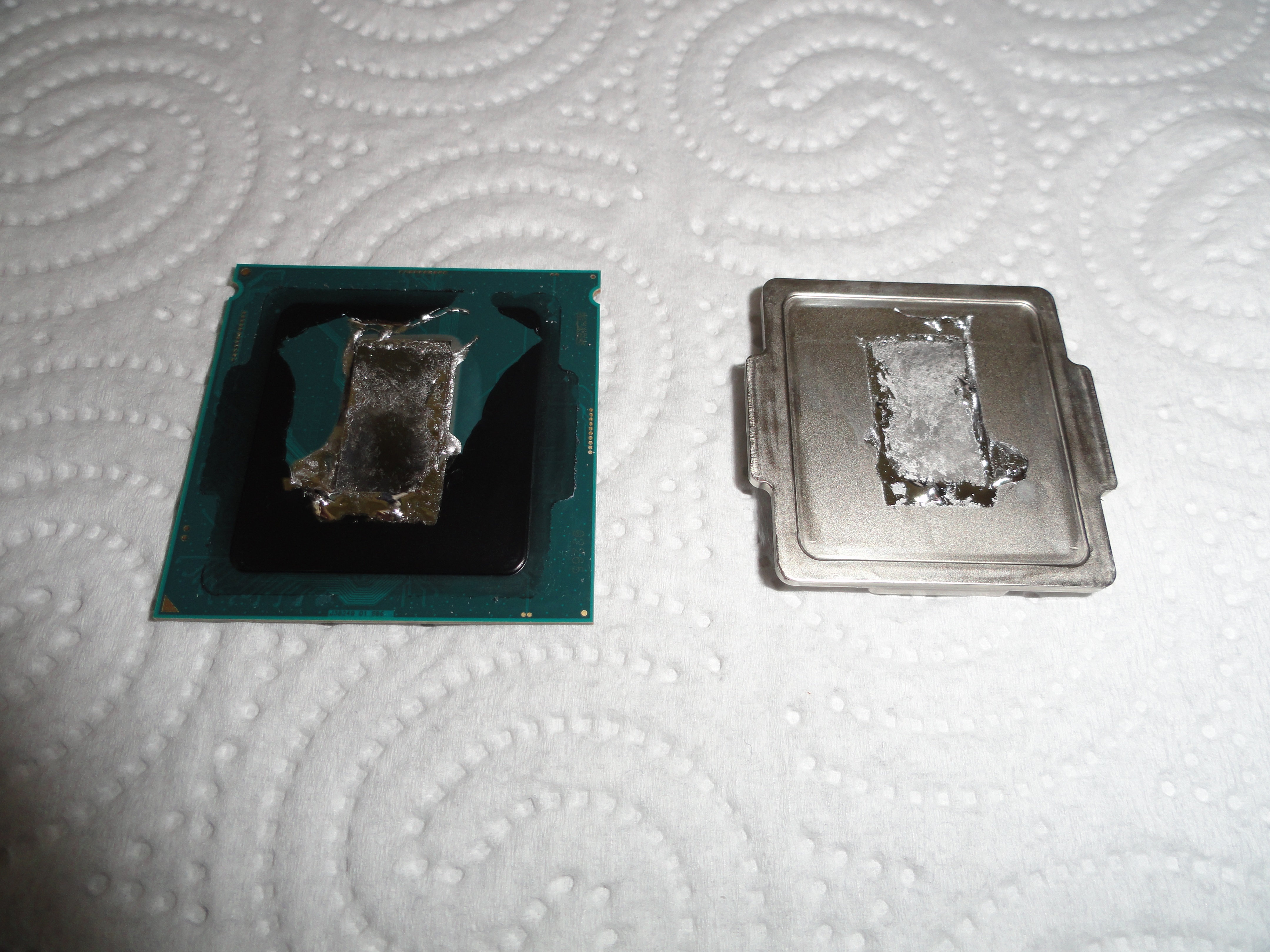

Petit delid d'un 6700k hier avec ponçage maison gratuit de l'ihs dû au délai de livraison un peut long d'un ihs en cuivre custom rapport au retour de vacances du proprio du cpu...
Ebauche:
https://www.zupimages.net/up/19/34/wjs4.jpg
https://www.zupimages.net/up/19/34/dpyw.jpg
Finition:
https://www.zupimages.net/up/19/34/scr7.jpg
Le flash fait pas mal ressortir les traces de ponçage, mais il est lisse et doux comme une peau de bébé !
https://www.zupimages.net/up/19/34/raiu.jpg
En prenant la photo sous un autre angle on ne voit plus rien, excepté le reflet de l'écran sur l'ihs :)

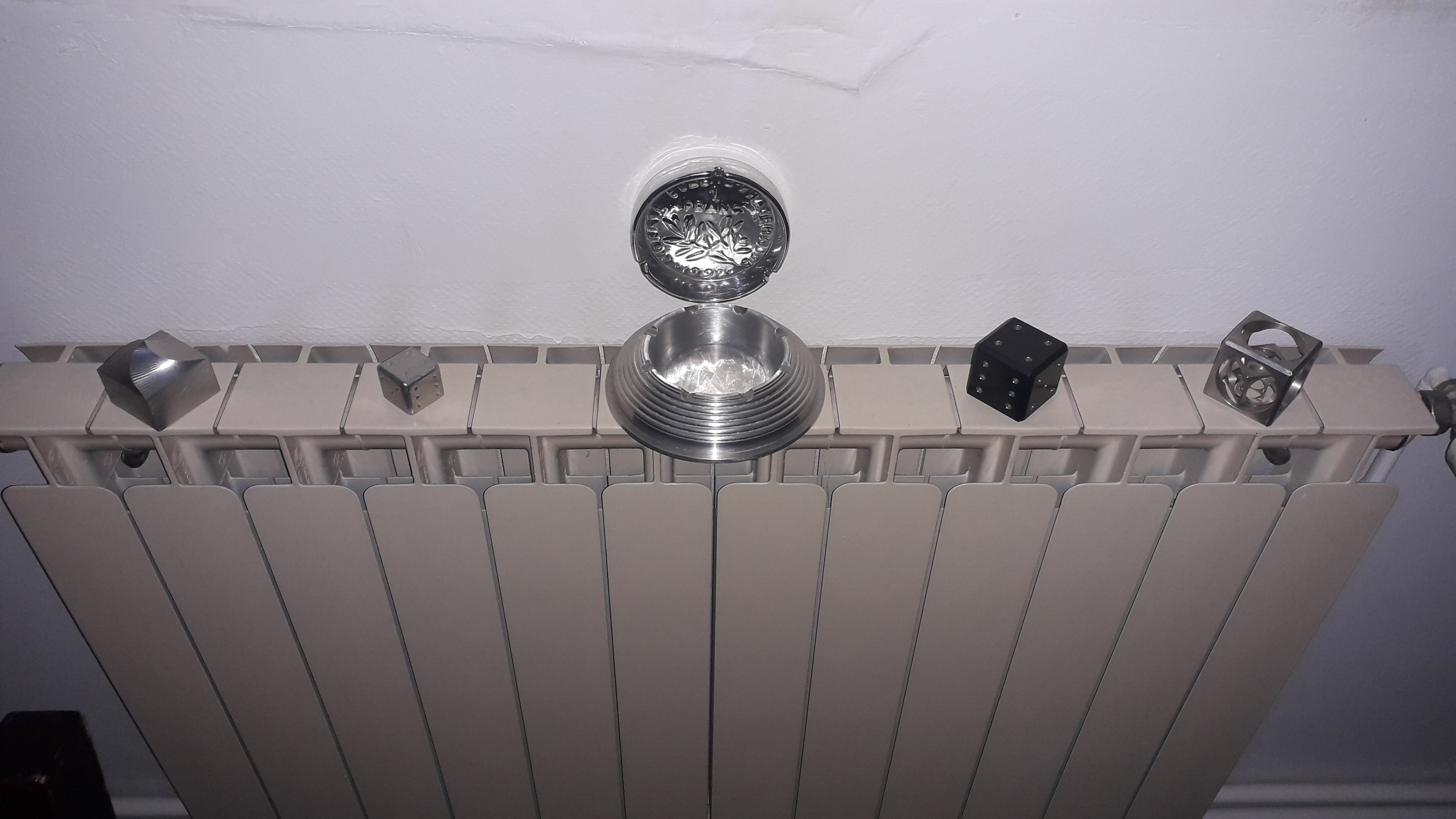

Oui j'imagine bien pour le p2000, je suis tourneur fraiseur de métier, donc tout ça c'est mon boulot entre guillemets :)
Mais quand j'ai fait mon 1er 9900k, le magasin de bricolage à côté de chez moi ne proposer que du p800 en grain le plus fin, du coup j'ai pris du p400/p600/p800 histoire d'avoir un peut de tout quand même...
J'ai essayé de poncer aussi avec les petite brosses spéciales de dremel tu sait, avec la pate à poncer etc, mais franchement le résultat était pas top, rien de mieux que de la toile :)
Petit exemple de mes créations que j'avais fait au boulot à l'époque, machine spéciale à poncer etc, les cendriers brille comme jamais, ils ont au moins 10 ans et toujours aussi beau :)
https://www.zupimages.net/up/19/34/ap3r.jpg
Le dès noir c'est un traitement thermique de la matière, anodisation noir...
Dommage je suis plus dans ce domaine, à l'heure actuelle je te ferais des dingueries niveau informatique, outil pour delid, ihs, boitier custom unique et j'en passe, tout est faisable avec les machines outils à disposition :)
Tu crée en 3d sur Catia ou Solidworks, les logiciels Dassault Aviation, tu crée ton plan en 2d avec les cotes, et c'est parti pour la fabrique hahaha

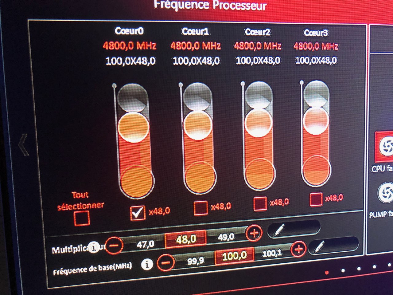

Posté le 08-09-2019 à 10:15:16  profilanswer

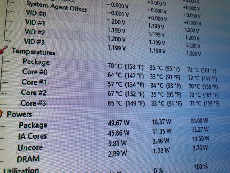

Petit delid d'un 7700k qui faisait du 90° sur le jeux X-Plane 11 en étant oc à 4.6ghz.
https://www.zupimages.net/up/19/36/7ray.jpg
72° max après delid en étant oc à 4.8 ghz maintenant :)
https://www.zupimages.net/up/19/36/88no.jpg
74° au bout d'une heure d'occt.
Setup / Delid CPU Intel 115* / 1200

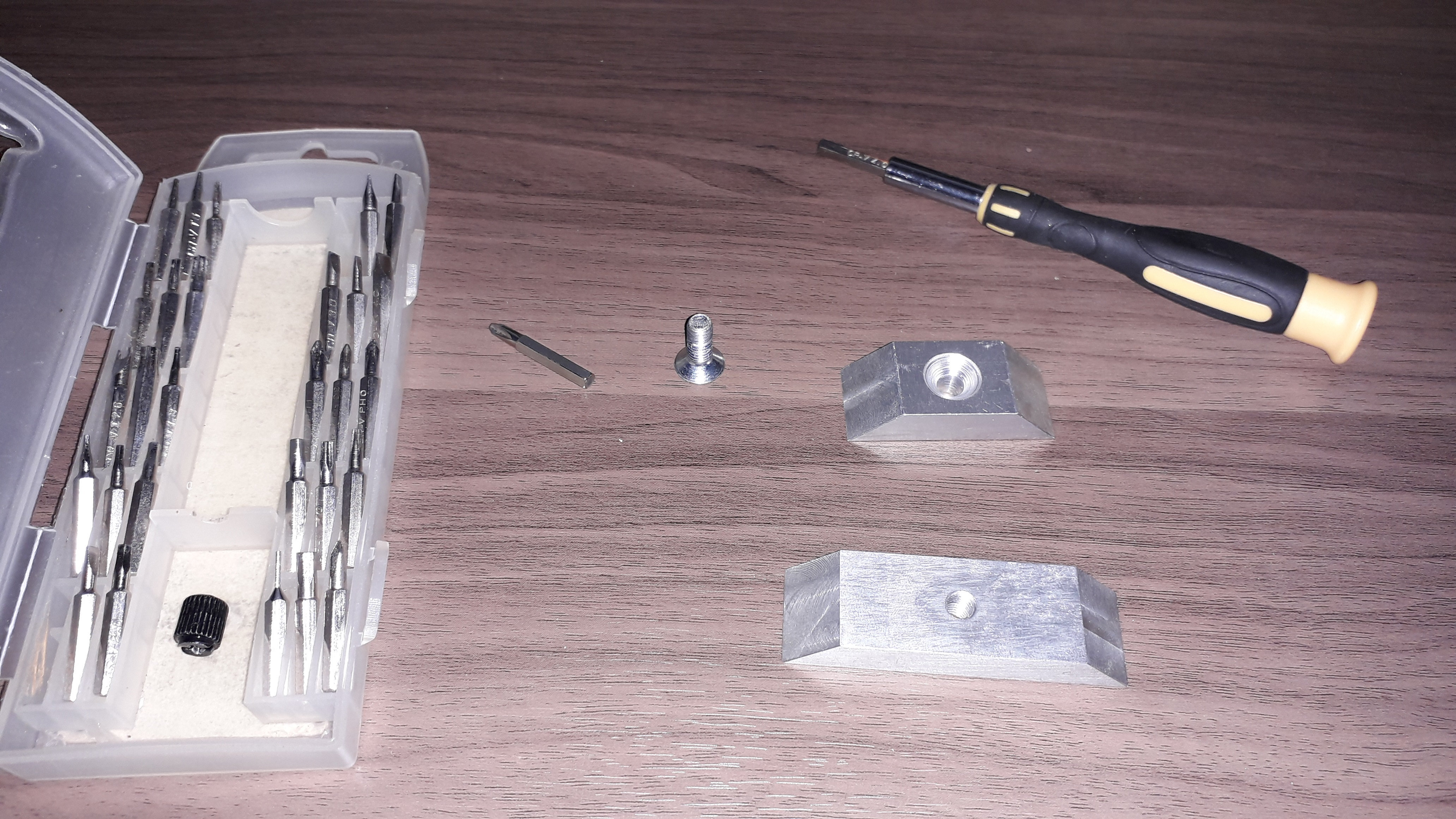

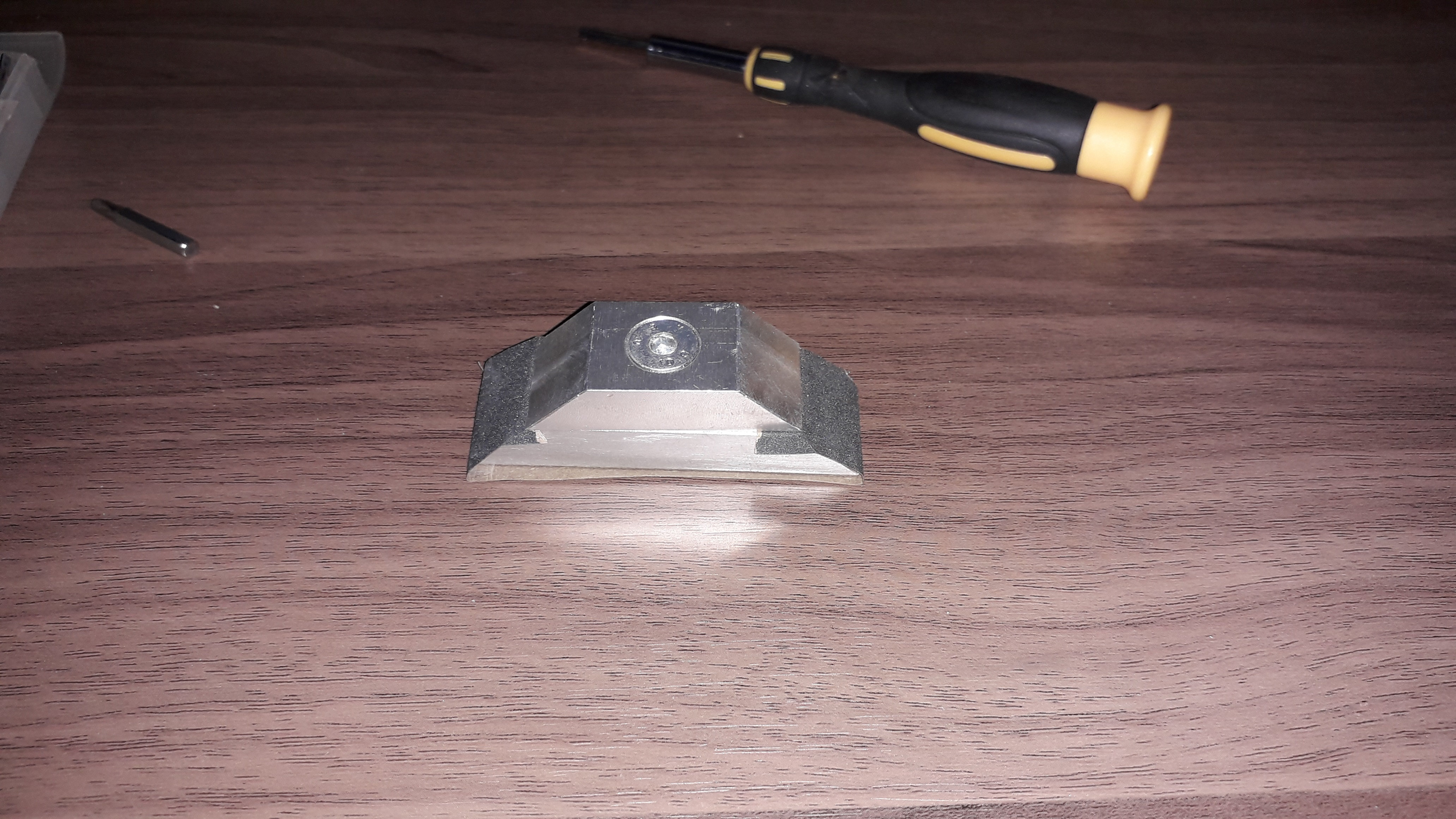

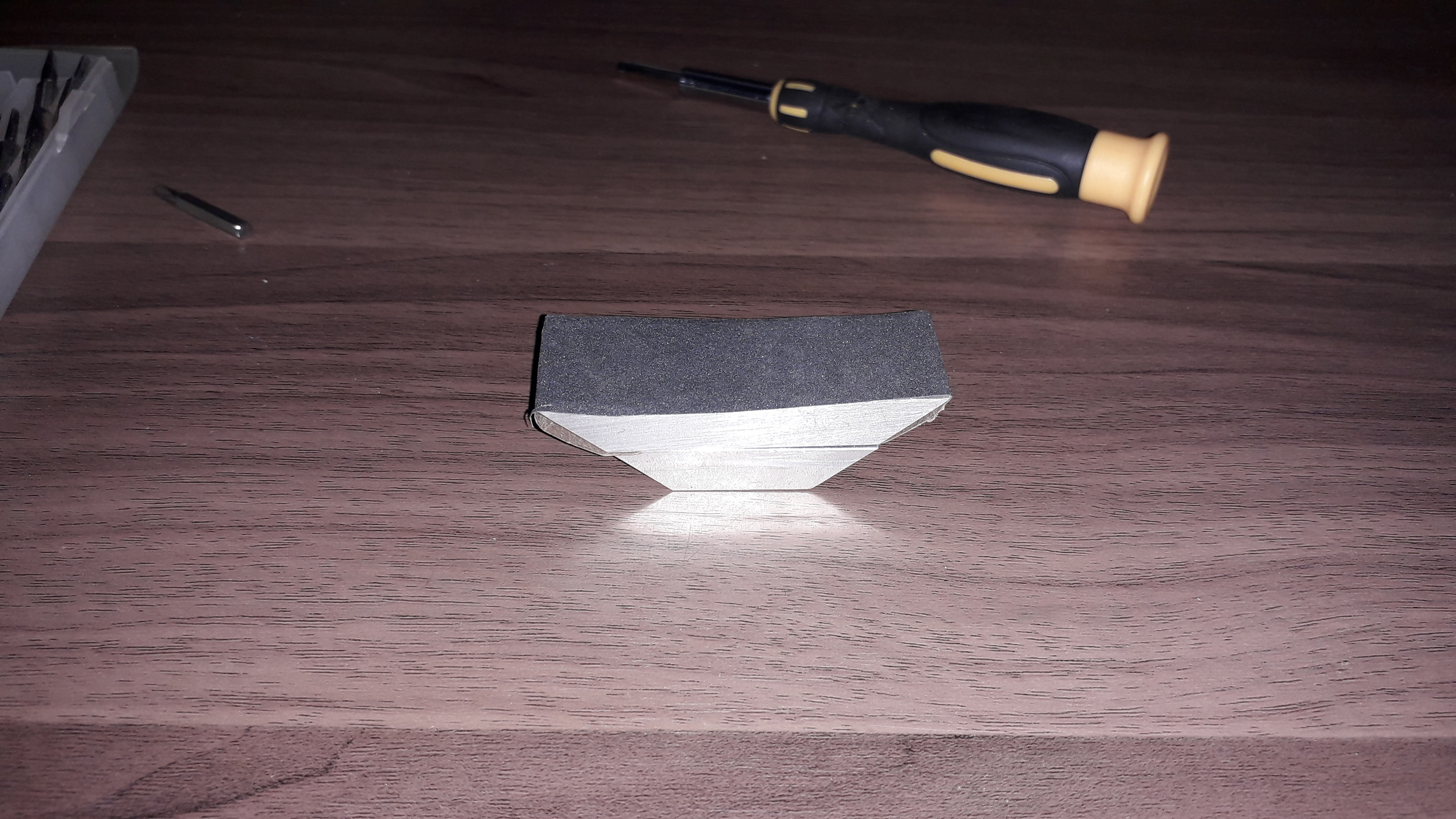

Fabrication maison d'une petite cale de ponçage par un ancien collègue de boulot tourneur fraiseur...
Spéciale Intel 9th Gen pour pouvoir poncer bien à plat le die après le delid et la suppression de la soudure l'indium...
Gain pouvant aller jusqu'à 10° avec métal liquide Conductonaut, ponçage du die et ihs full cuivre malgré l'indium :)
