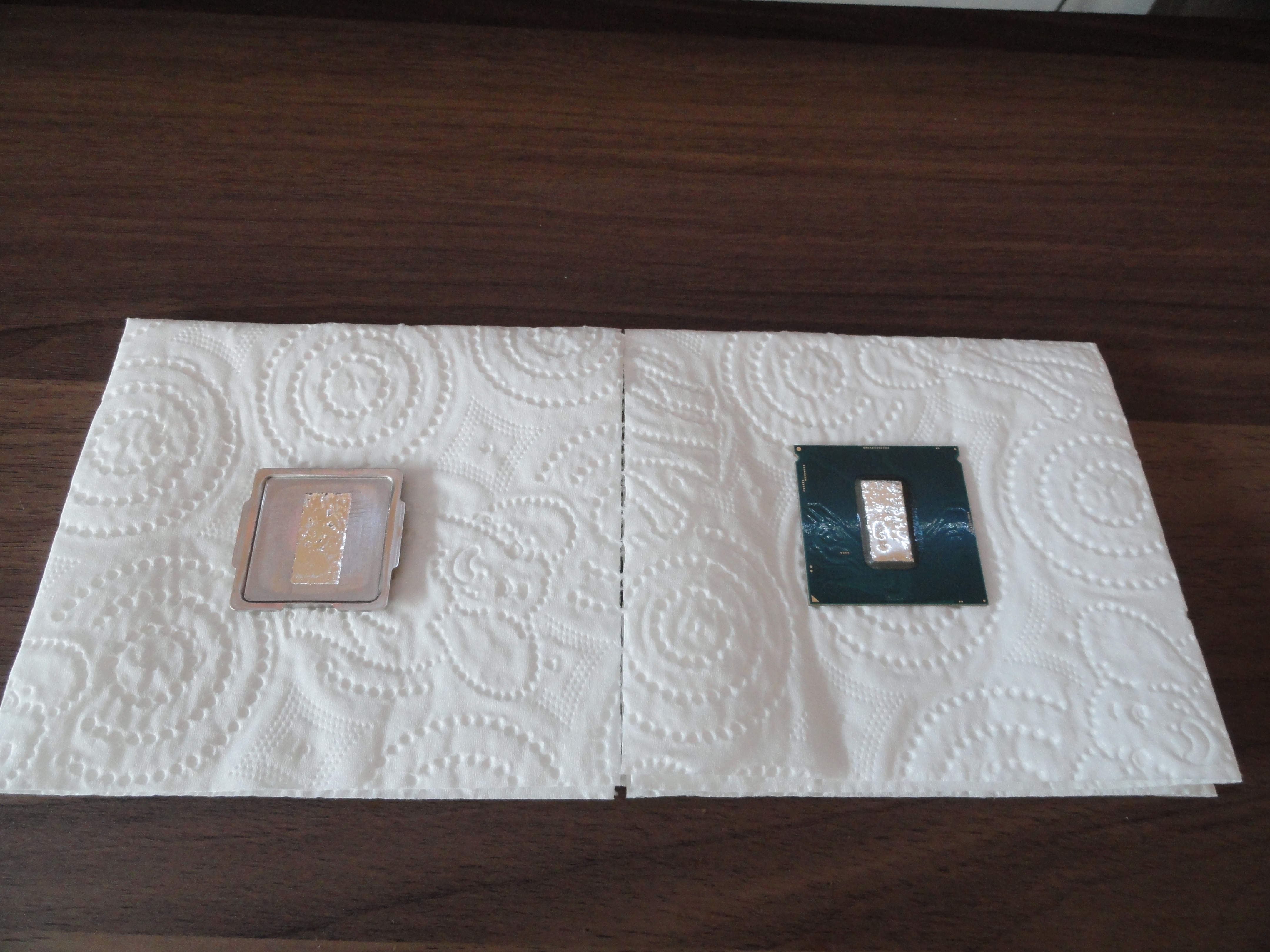

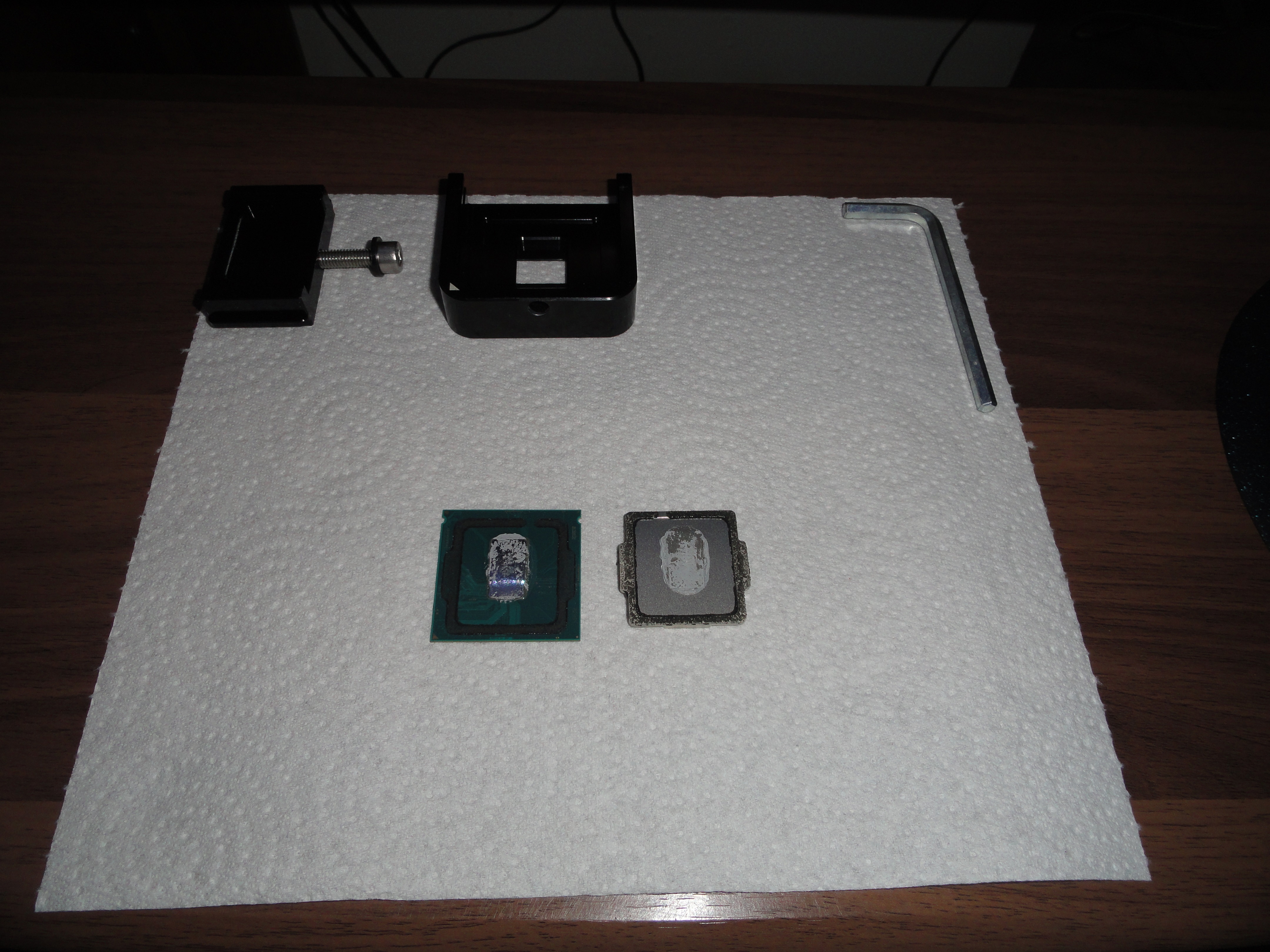

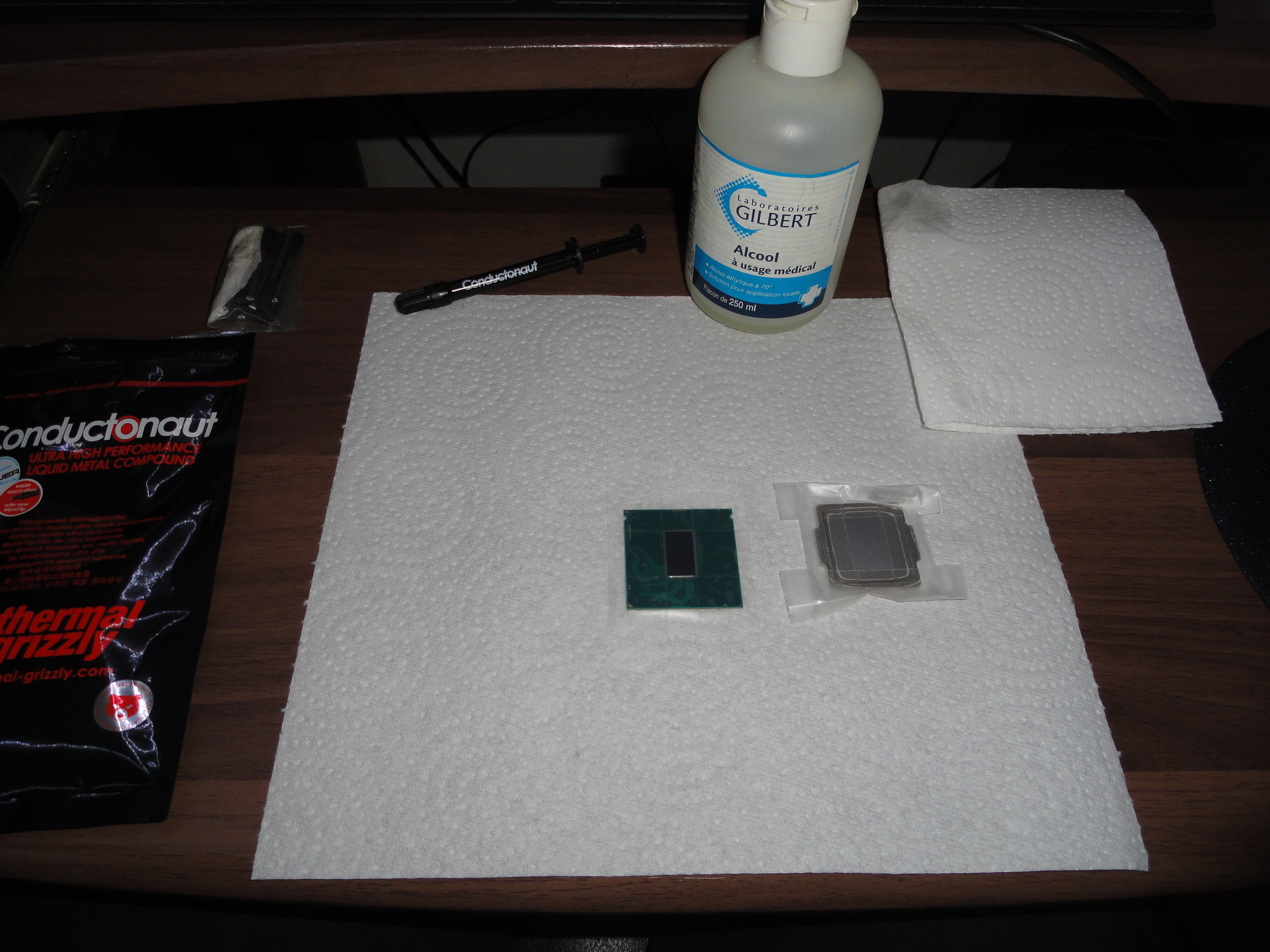

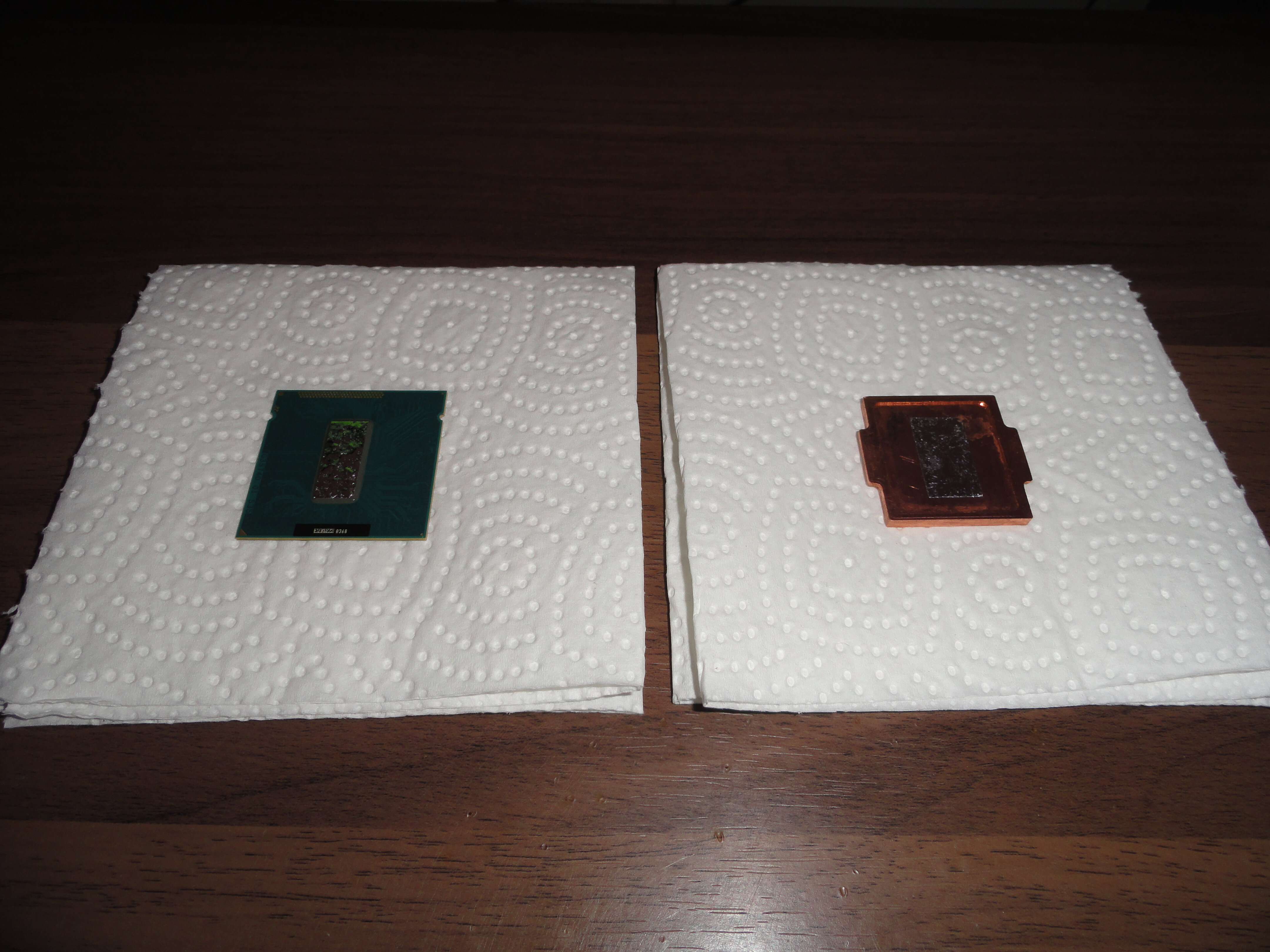

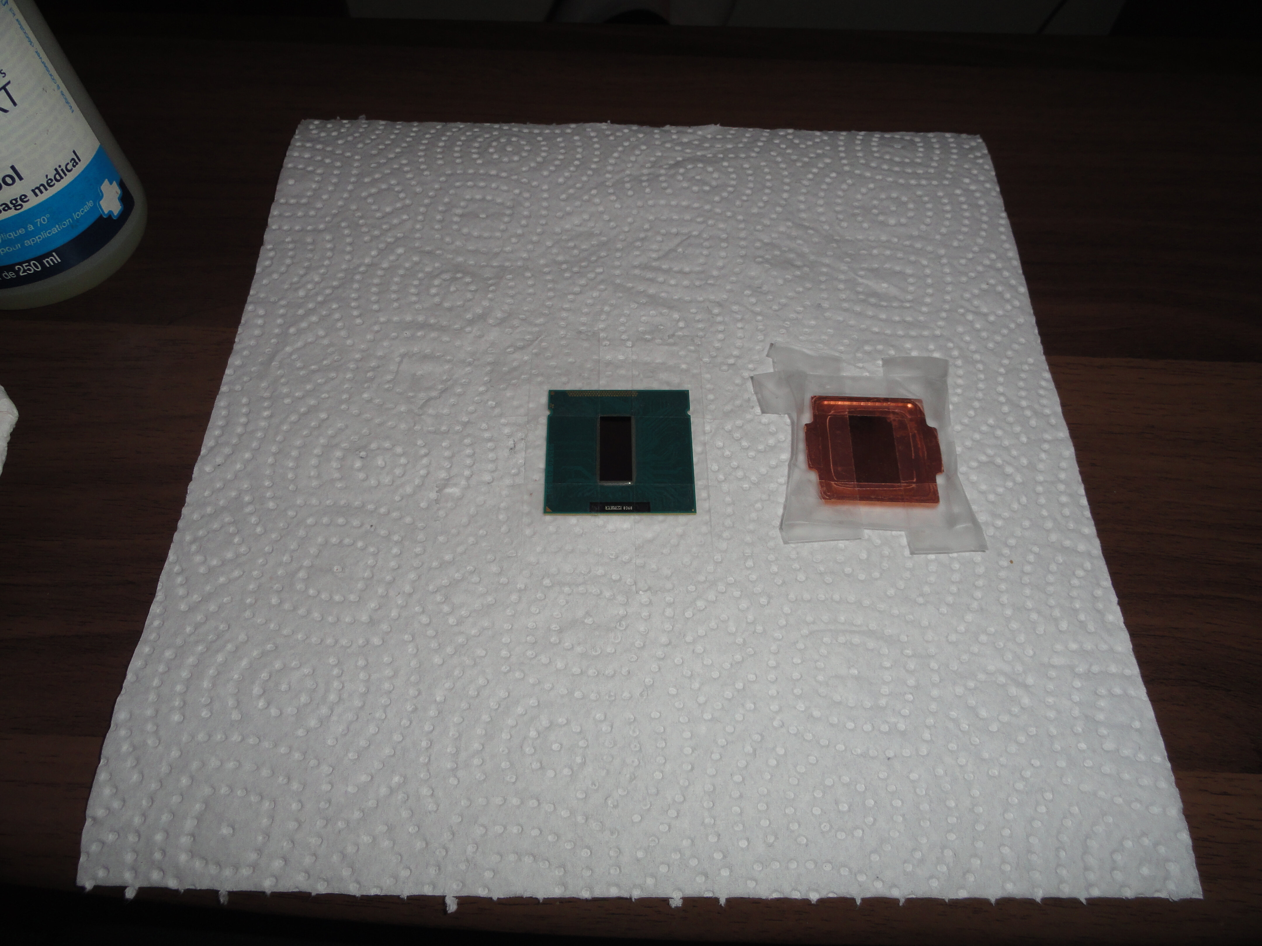

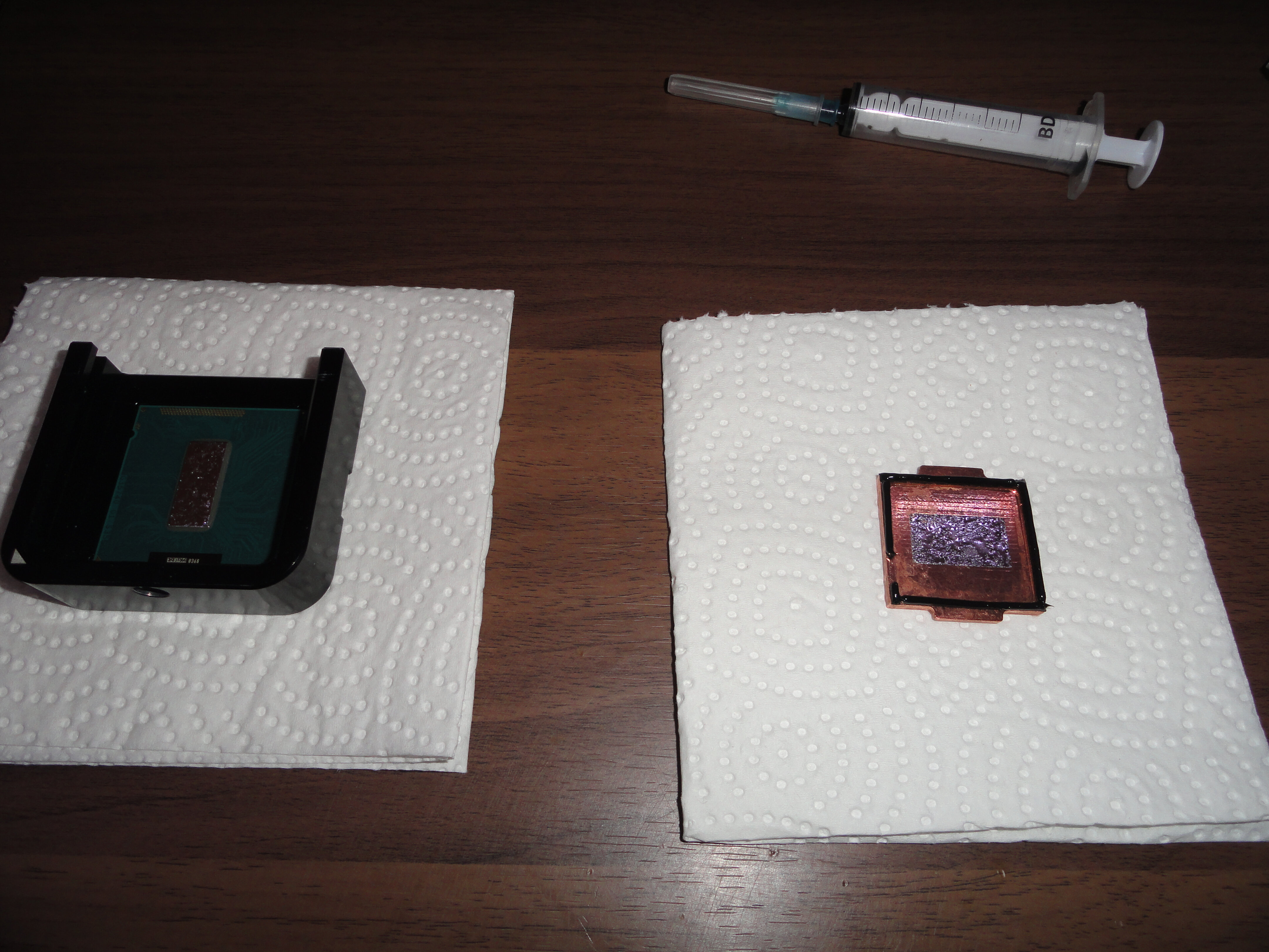

Posté le 03-02-2021 à 19:57:12  profilanswer

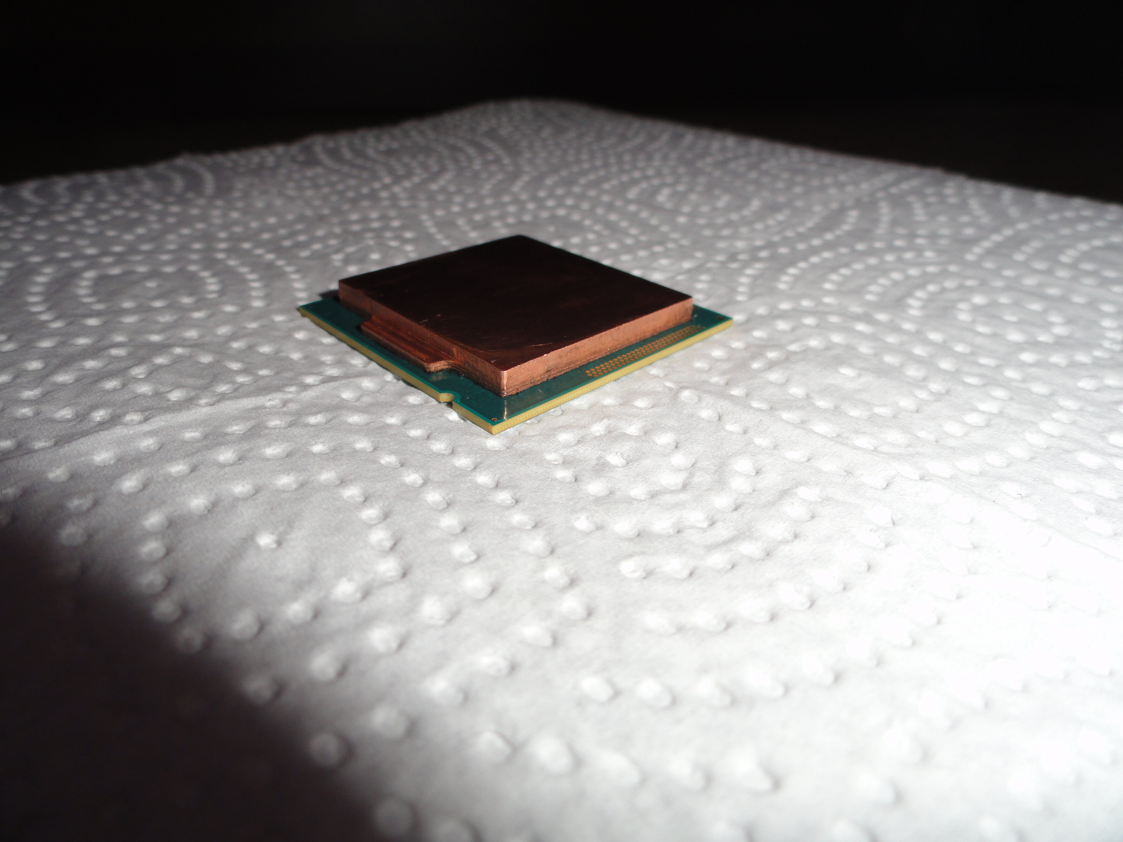

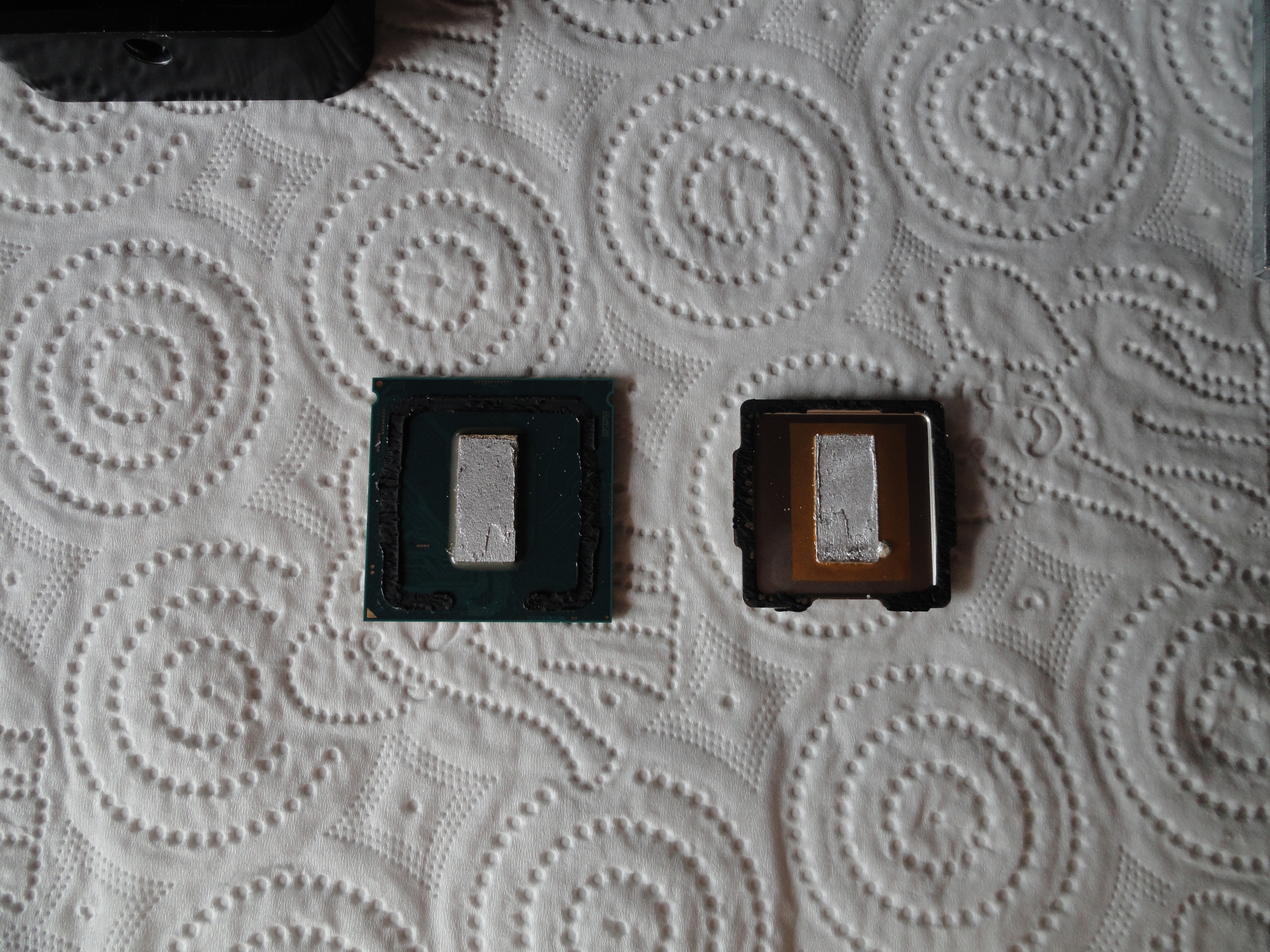

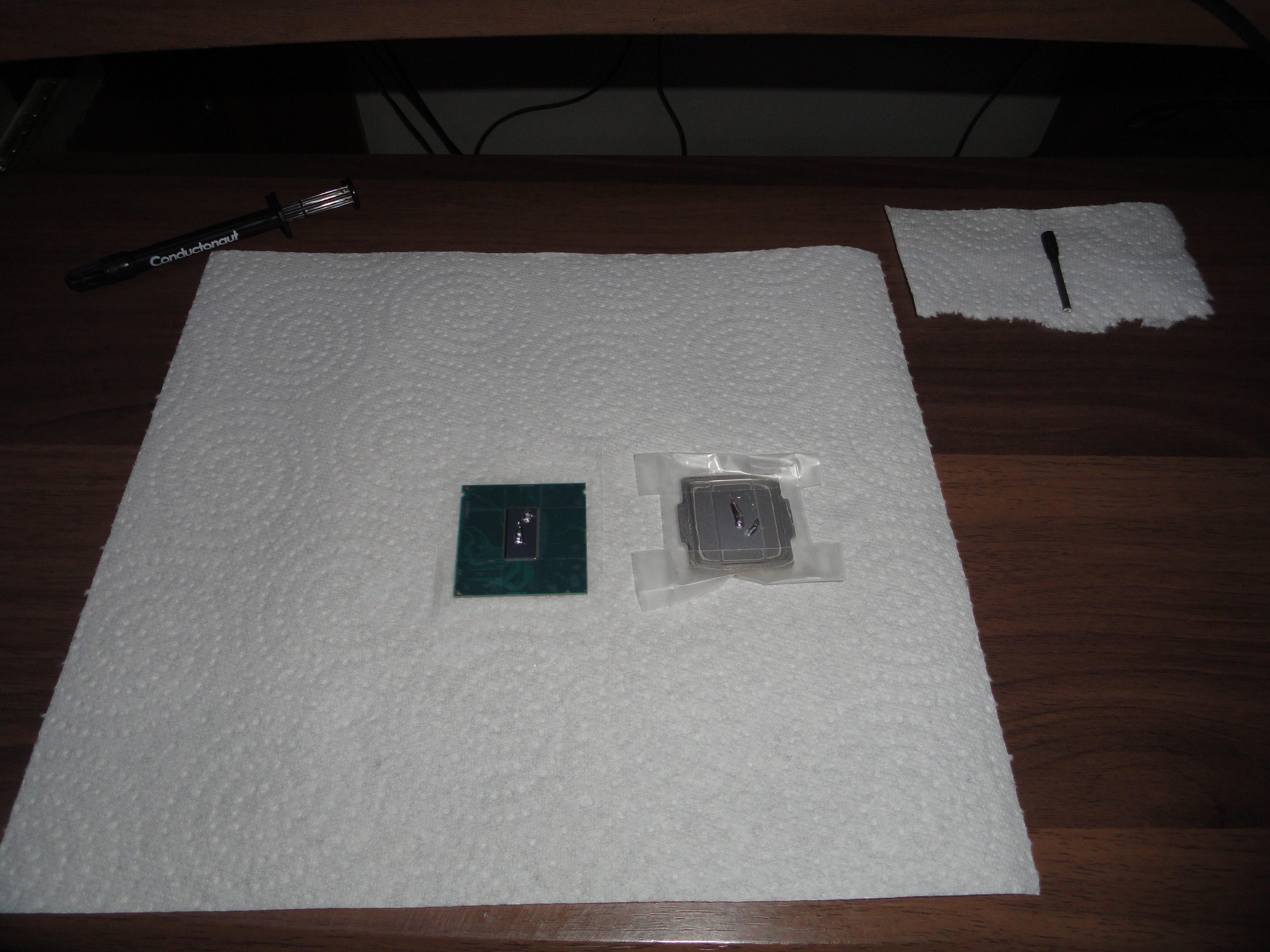

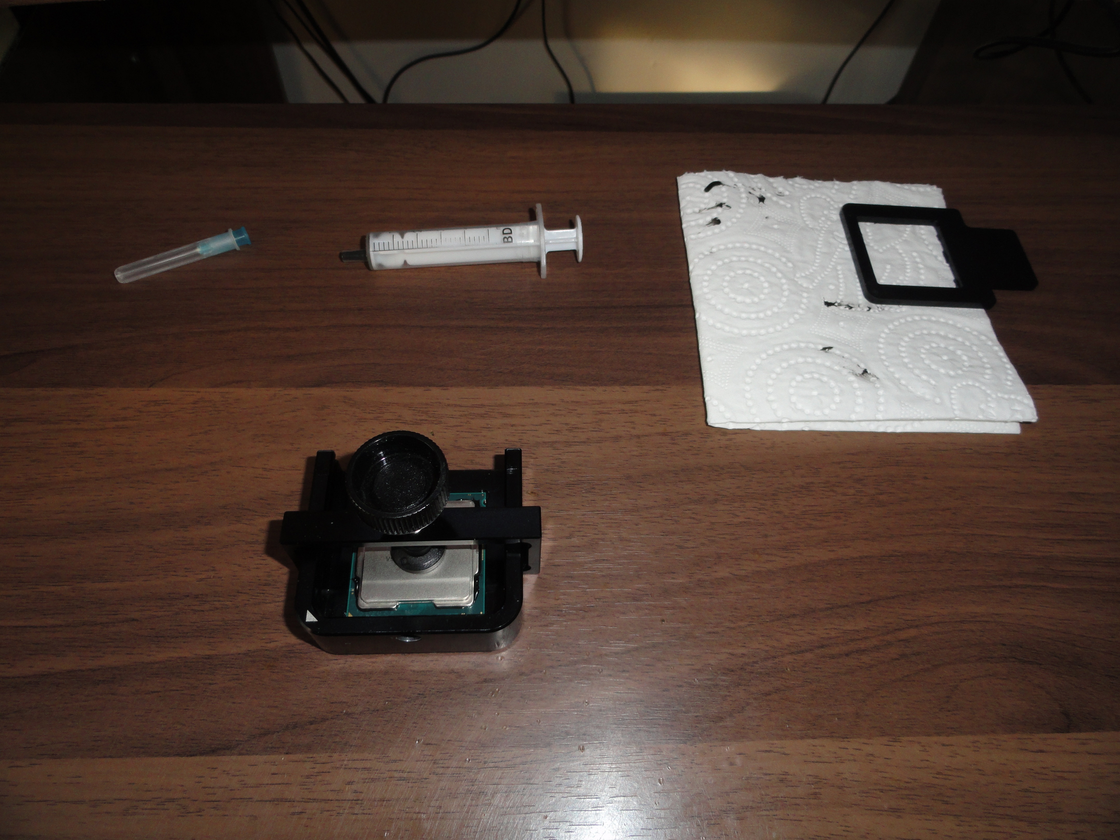

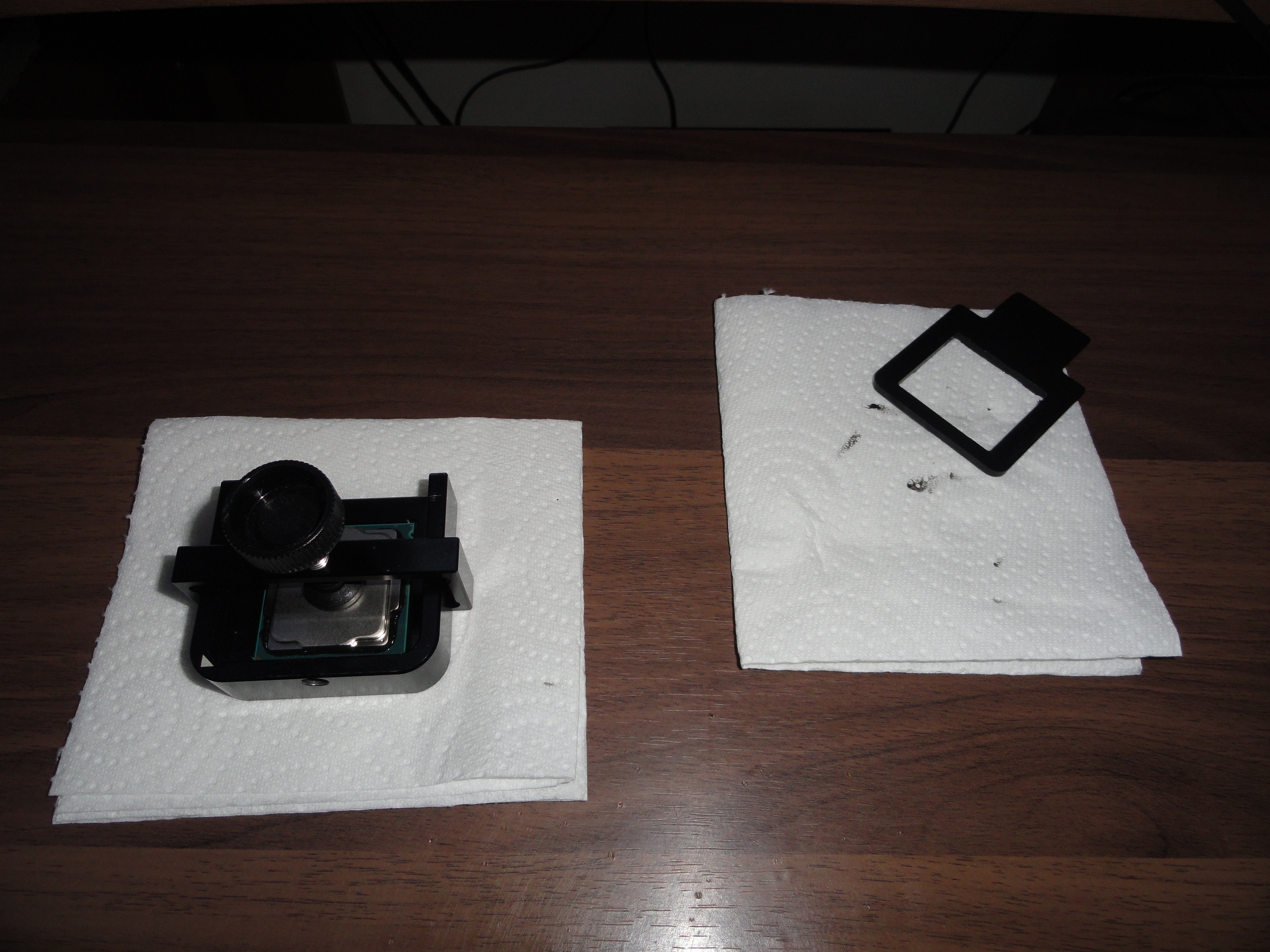

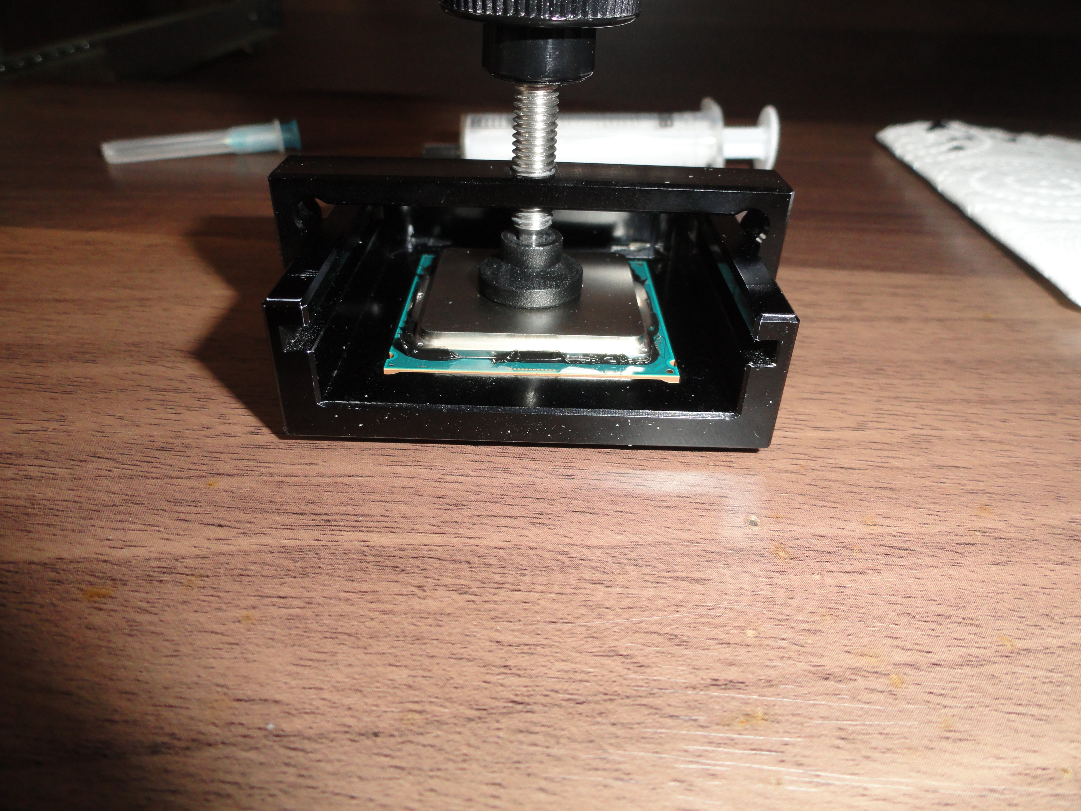

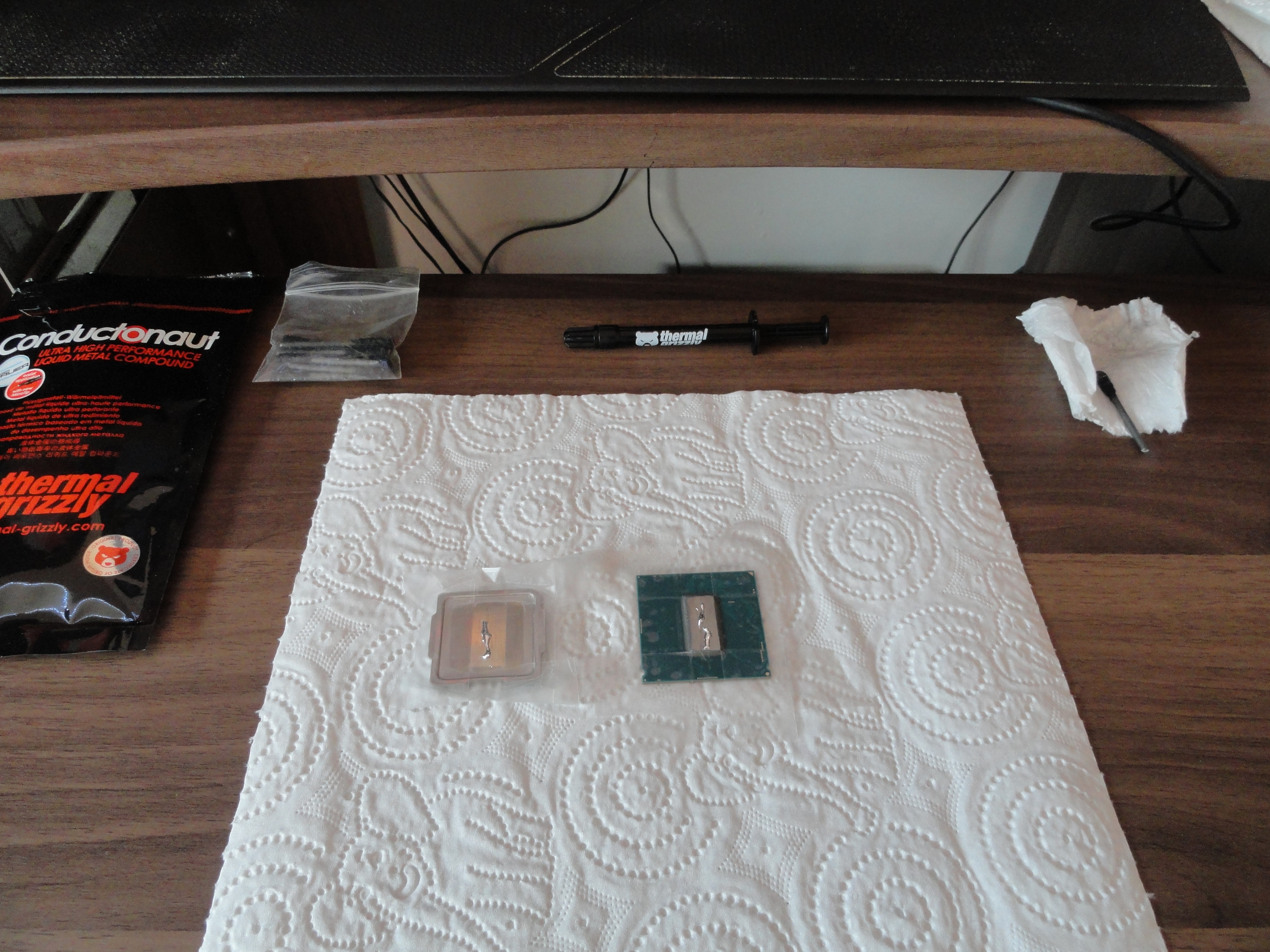

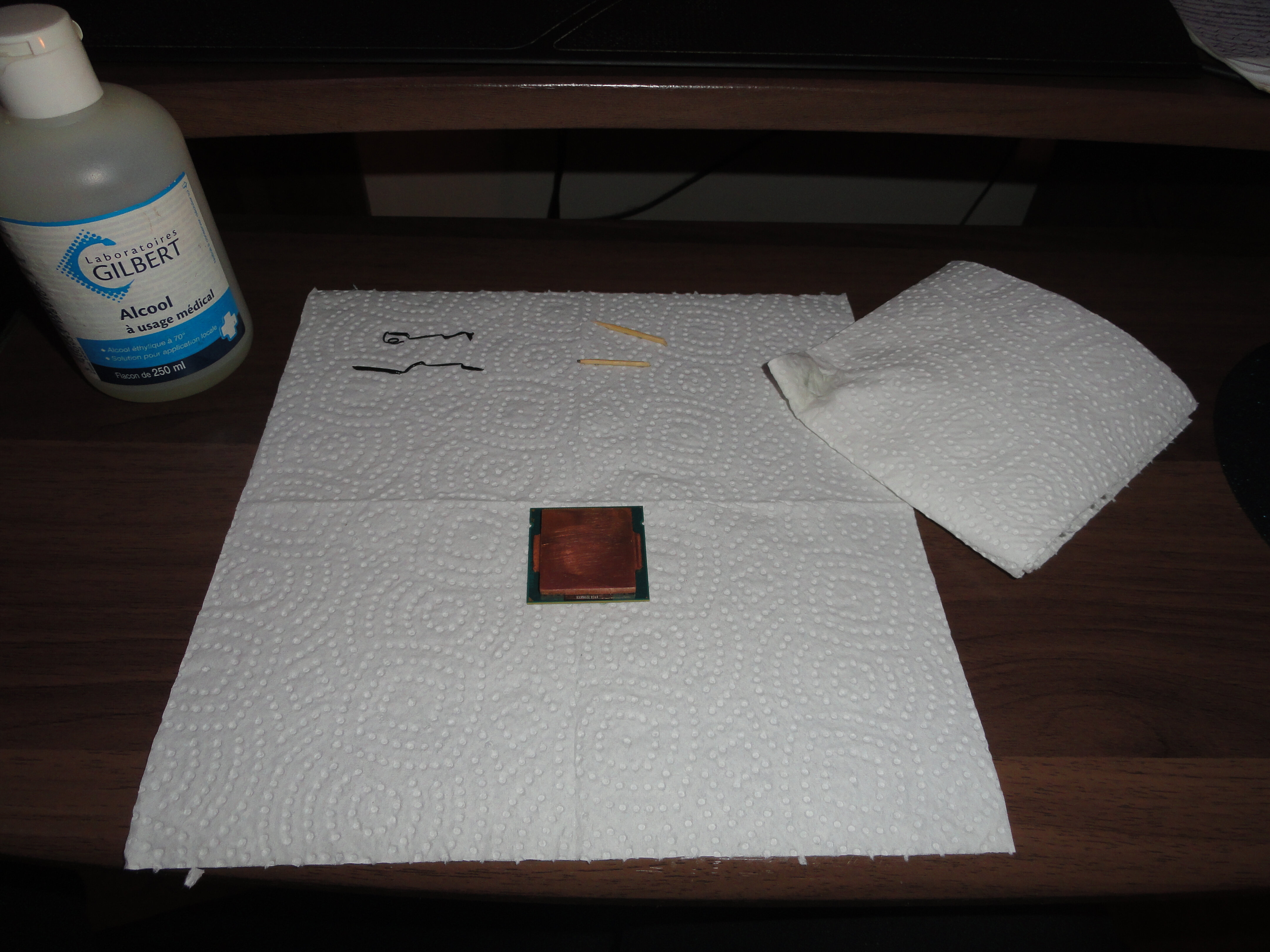

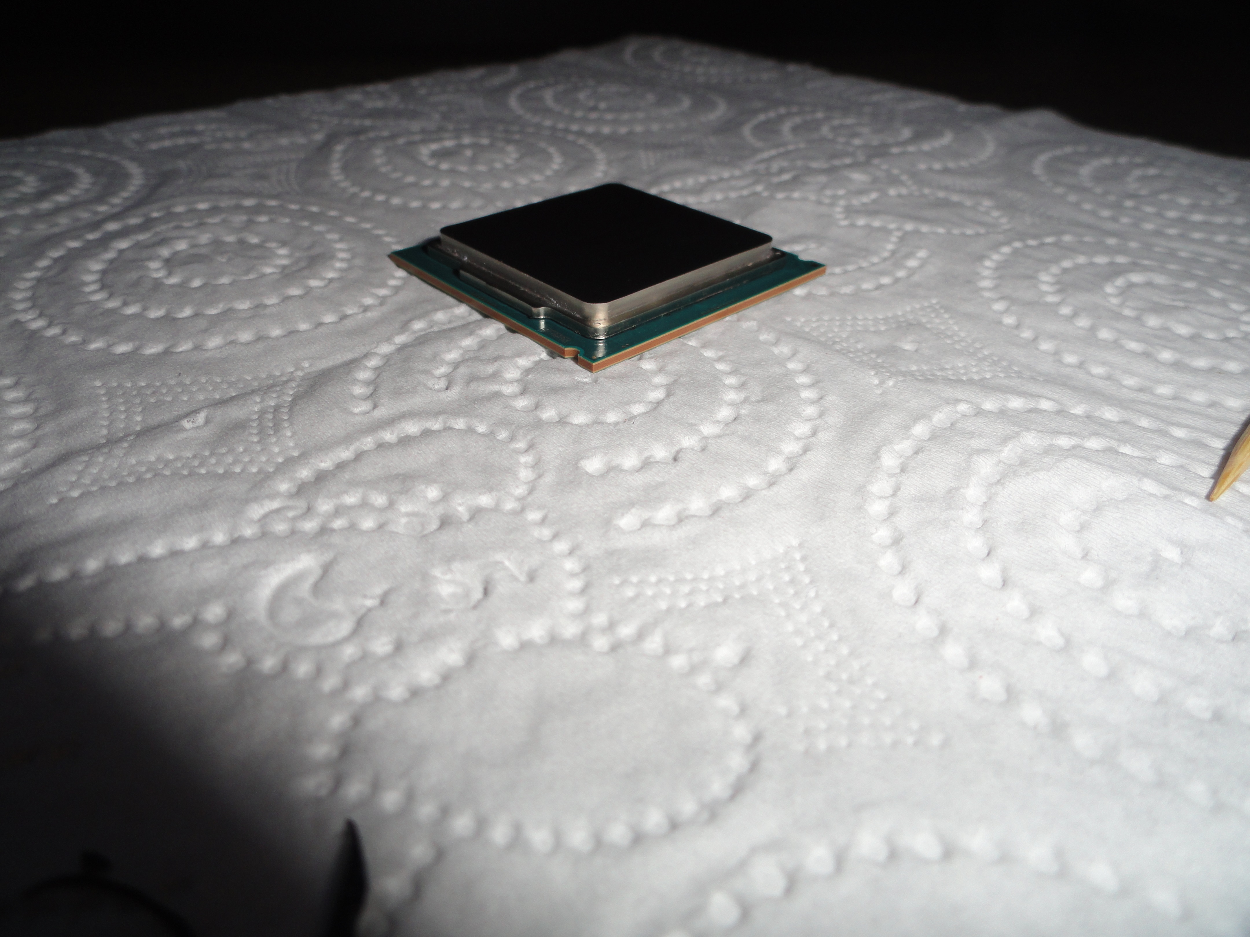

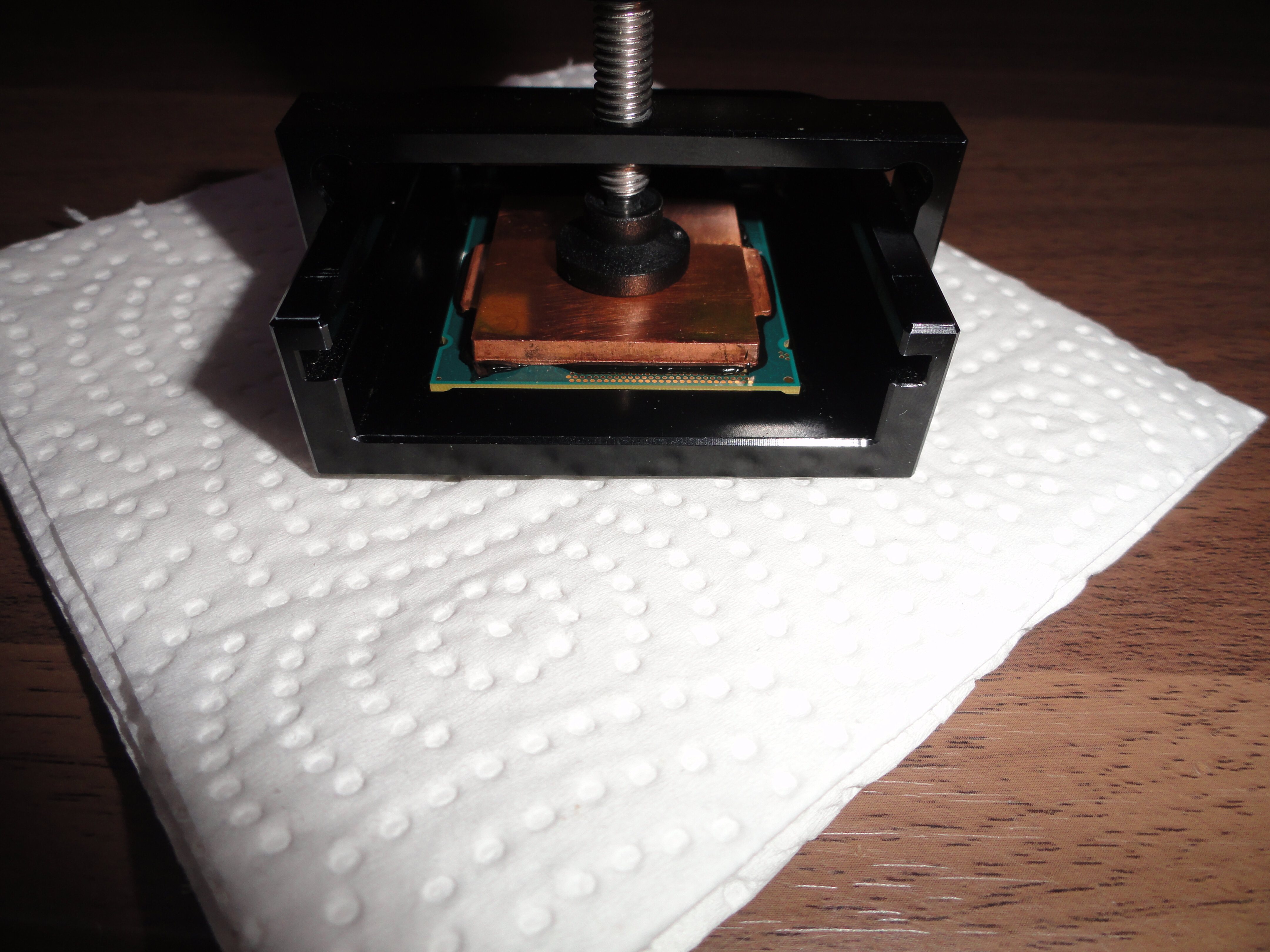

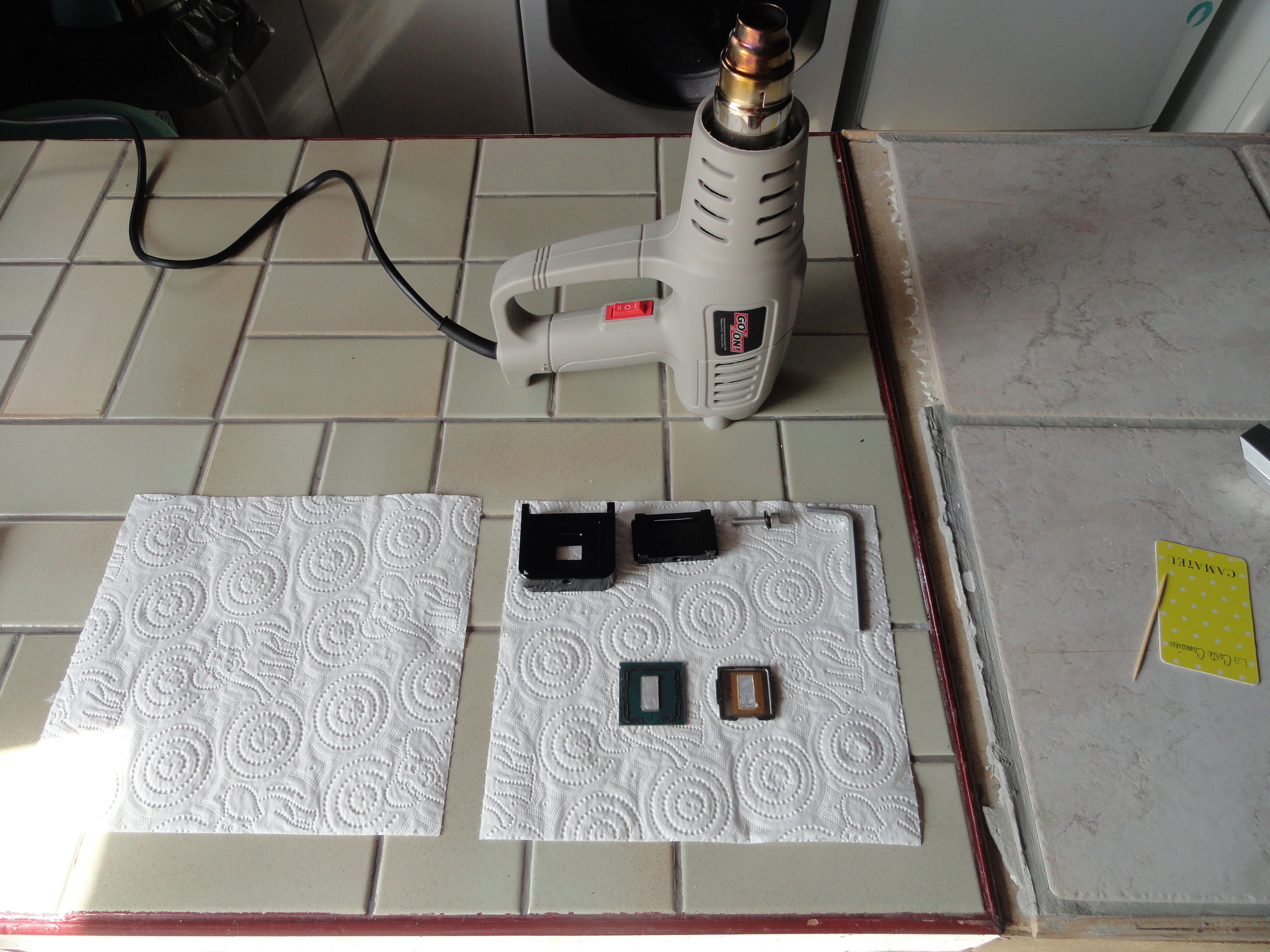

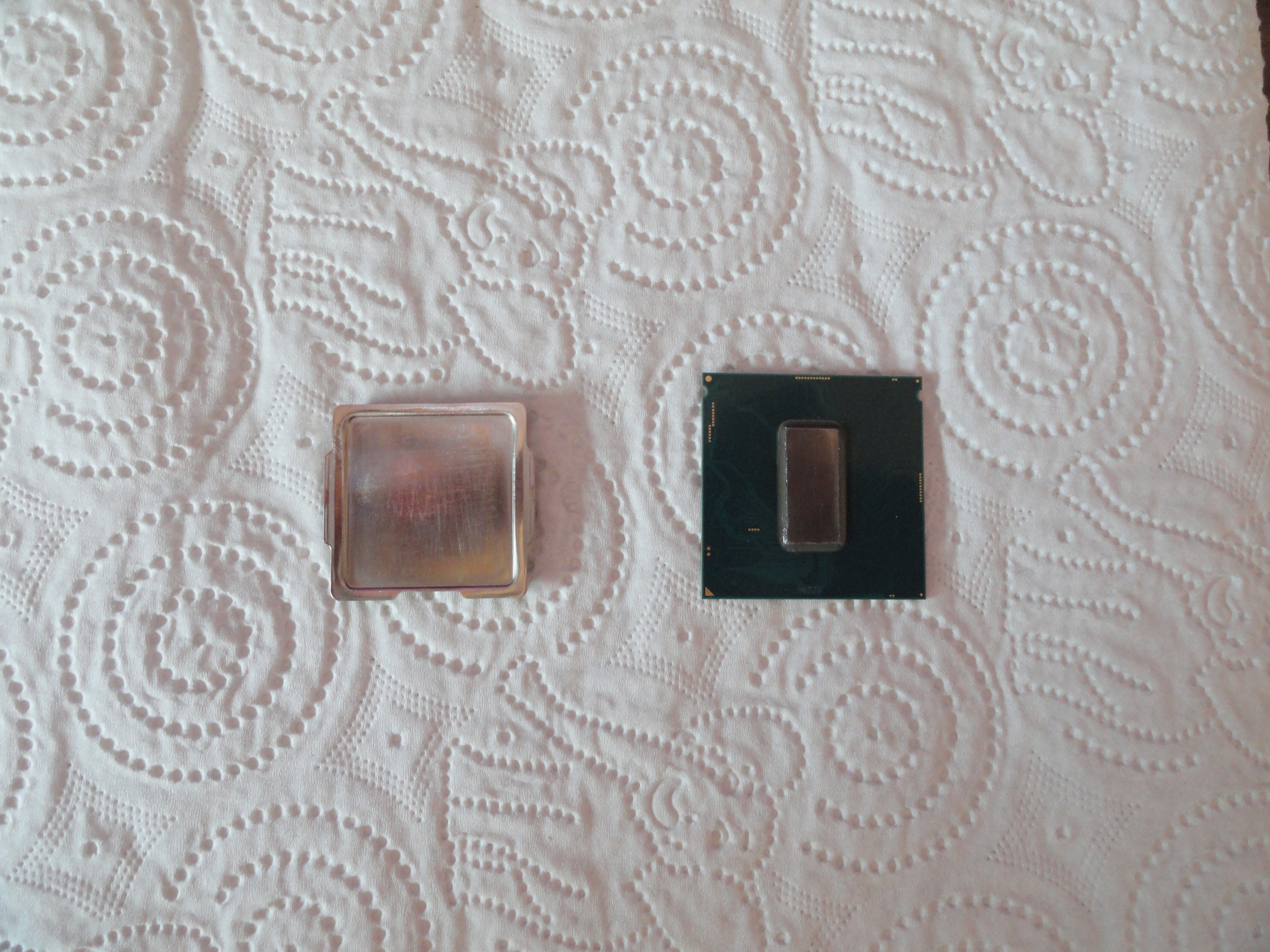

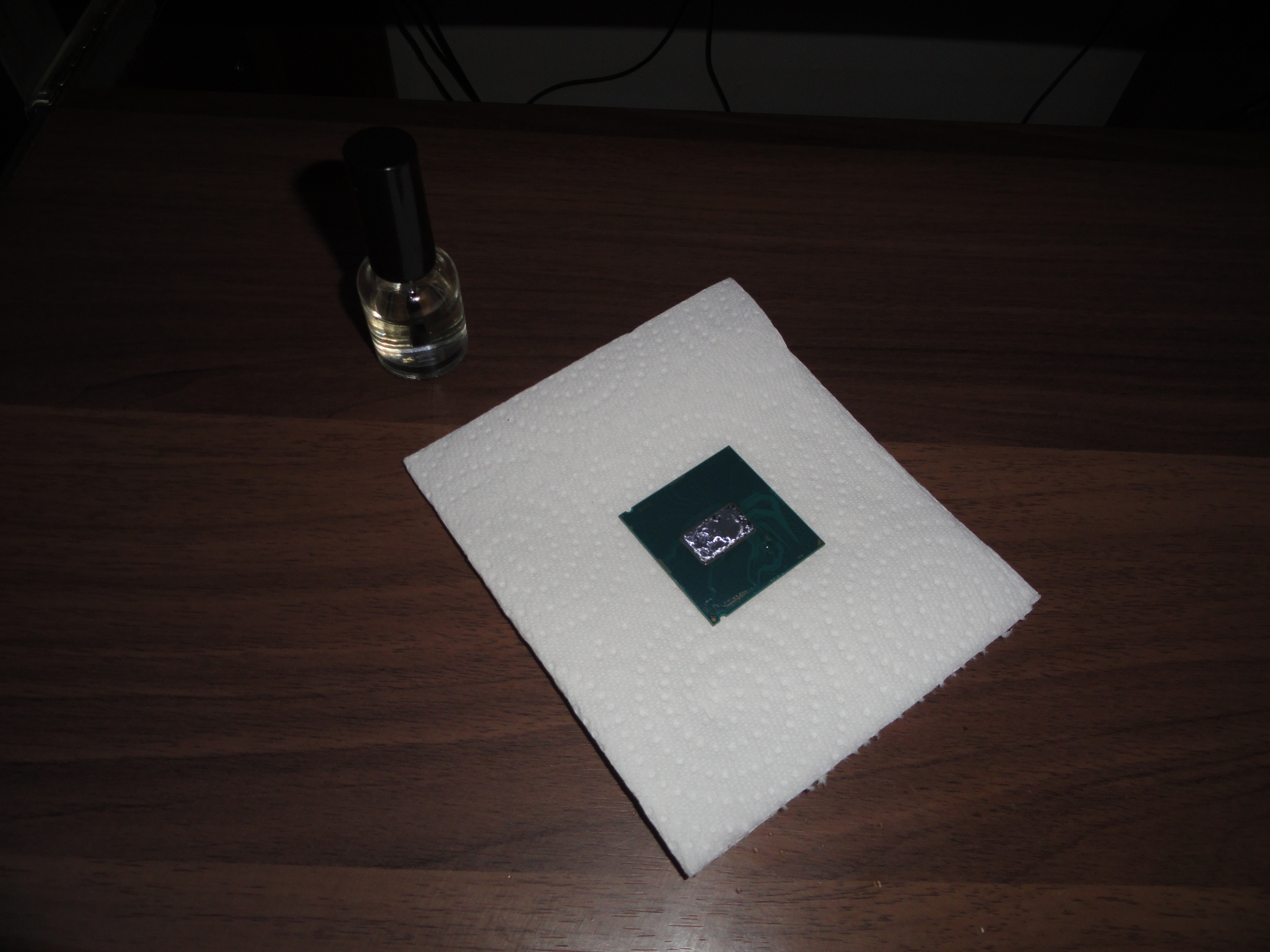

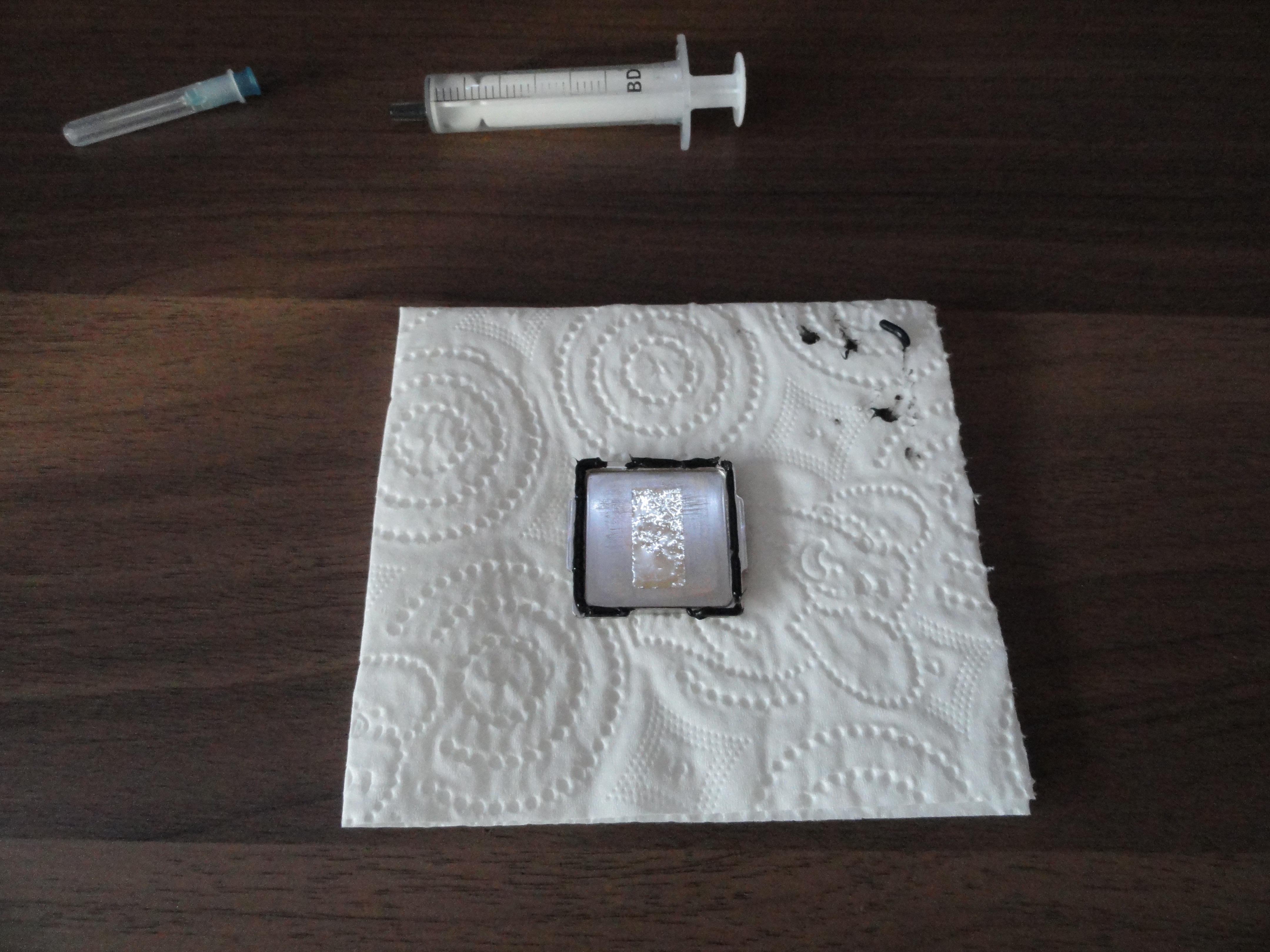

Petit delid d'un i7 3770k avec remplacement de l'ihs...
https://www.zupimages.net/up/21/05/5104.jpg
https://www.zupimages.net/up/21/05/x1r8.jpg
https://www.zupimages.net/up/21/05/kd1s.jpg
https://www.zupimages.net/up/21/05/7tnq.jpg
https://www.zupimages.net/up/21/05/2oe1.jpg
https://www.zupimages.net/up/21/05/zmoh.jpg
https://www.zupimages.net/up/21/05/cezk.jpg
https://www.zupimages.net/up/21/05/8rt6.jpg
https://www.zupimages.net/up/21/05/y51w.jpg
https://www.zupimages.net/up/21/05/znrn.jpg
https://www.zupimages.net/up/21/05/0i9e.jpg

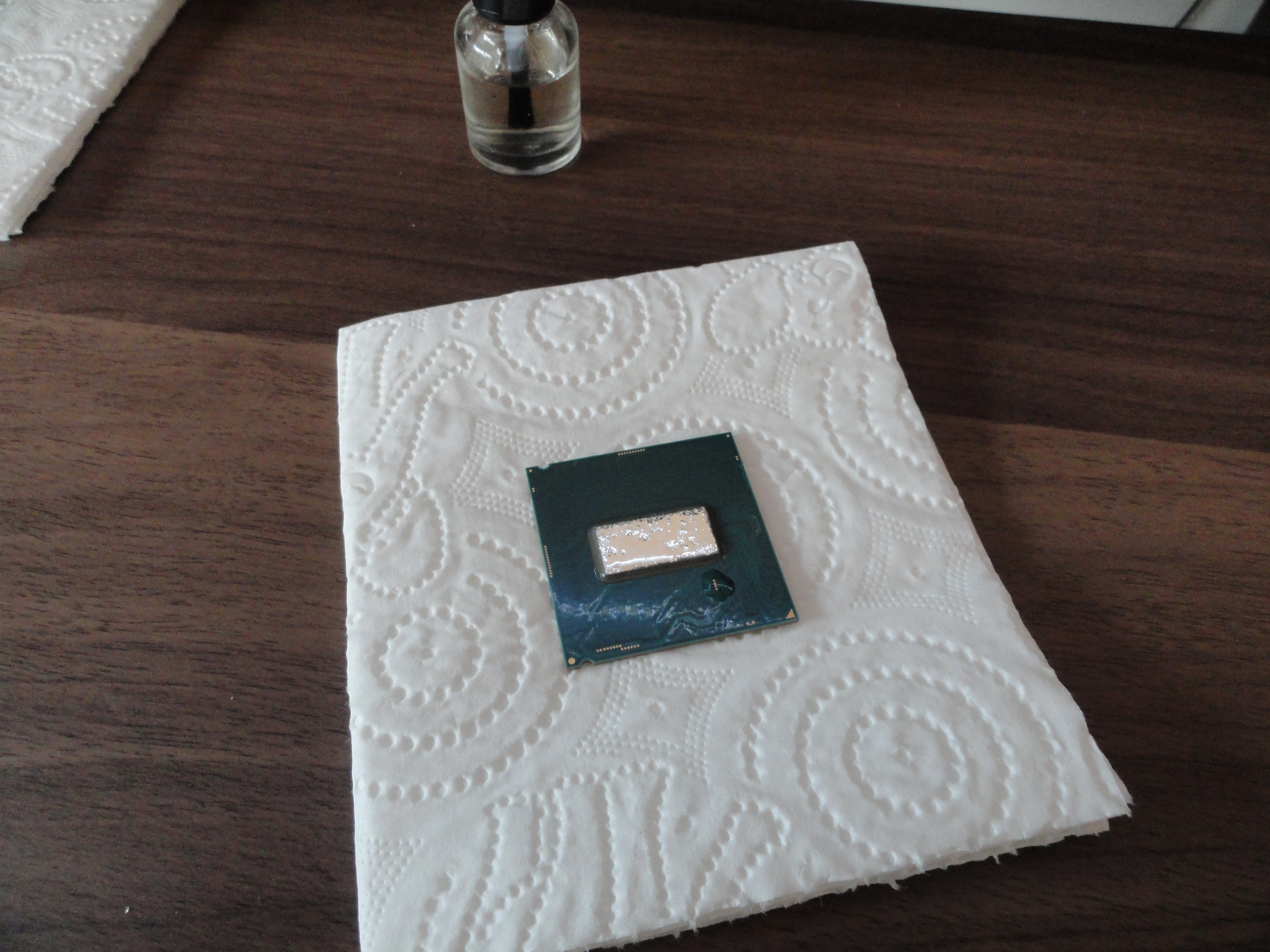

Salut, tu serait d'accord pour delid un i5 9600kf+ ponçage de l'ihs car c'est pour mon pc portable ? Quel serait ton tarif ? Merci d'avance
n°2559566
Chris-92
Posté le 10-05-2021 à 11:35:07  profilanswer
Salut,
Oui pas de soucis pour un 9600kf. Ca serais en main à main ou par envoi colis ?
Sinon pour le tarif 30€ le delid et 10€ le ponçage ihs donc 40. Si c'est par colis 5€ de plus pour le retour, je prends l'assurance du colis à ma charge...
Cordialement, Chris.

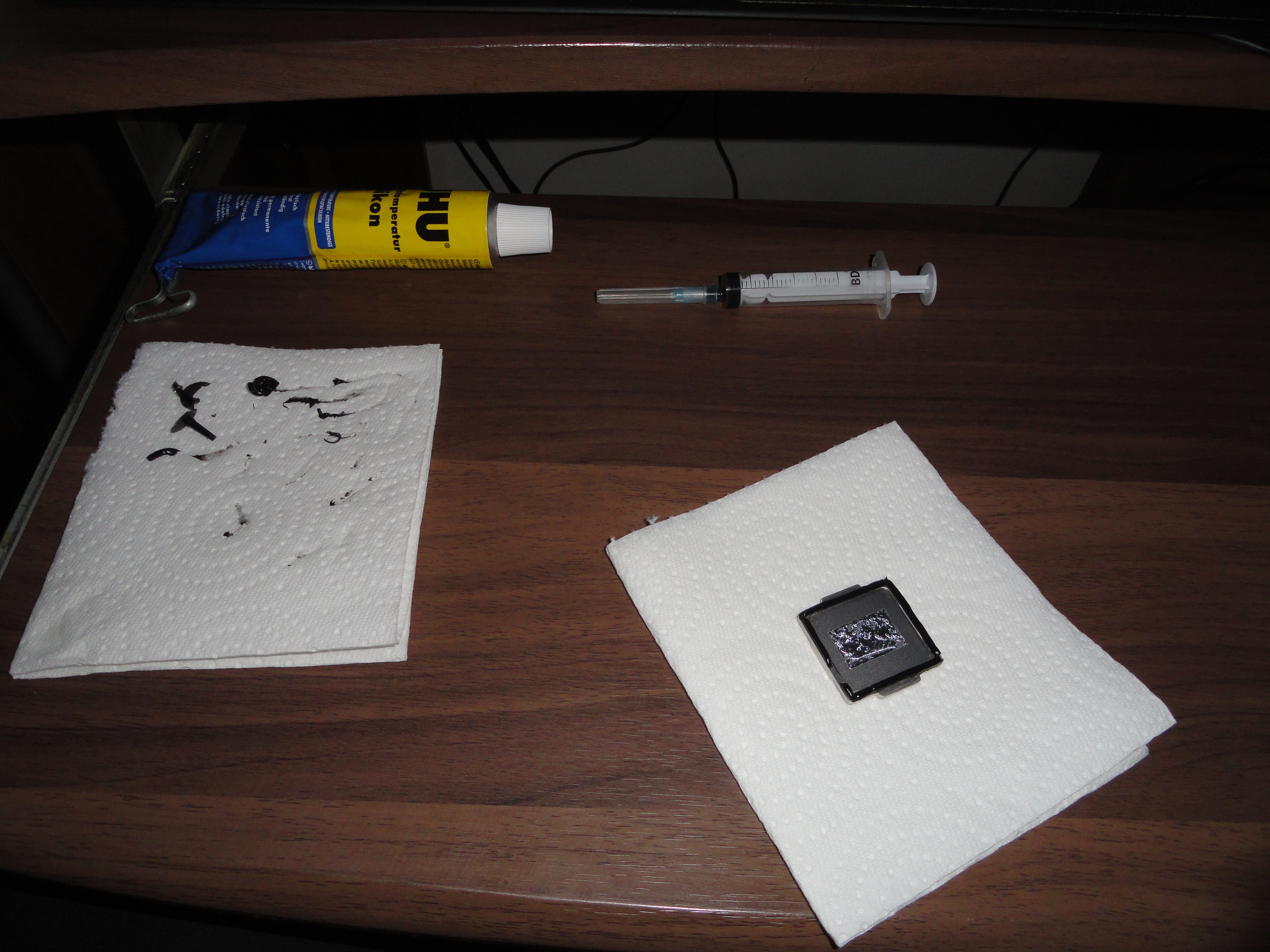

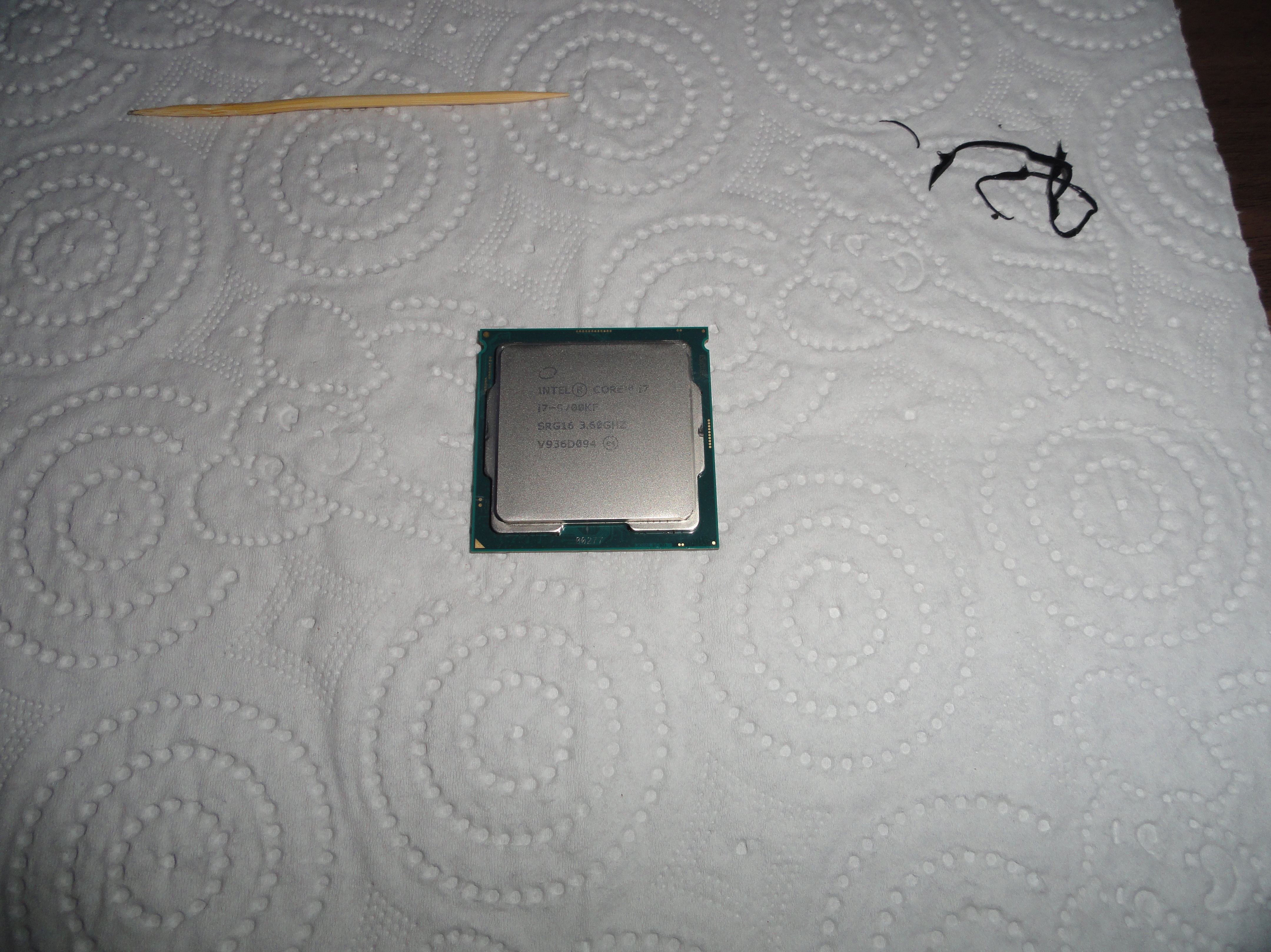

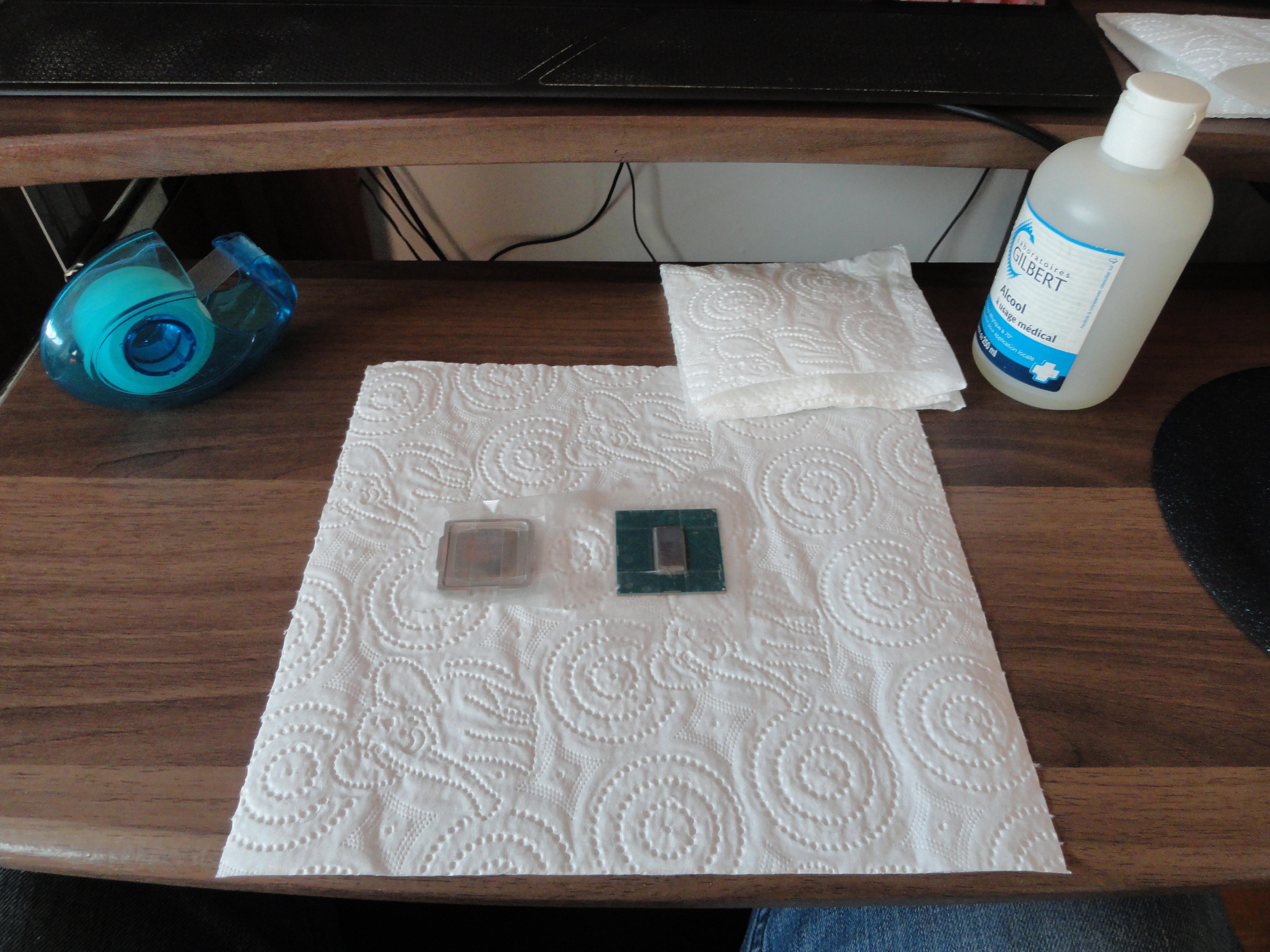

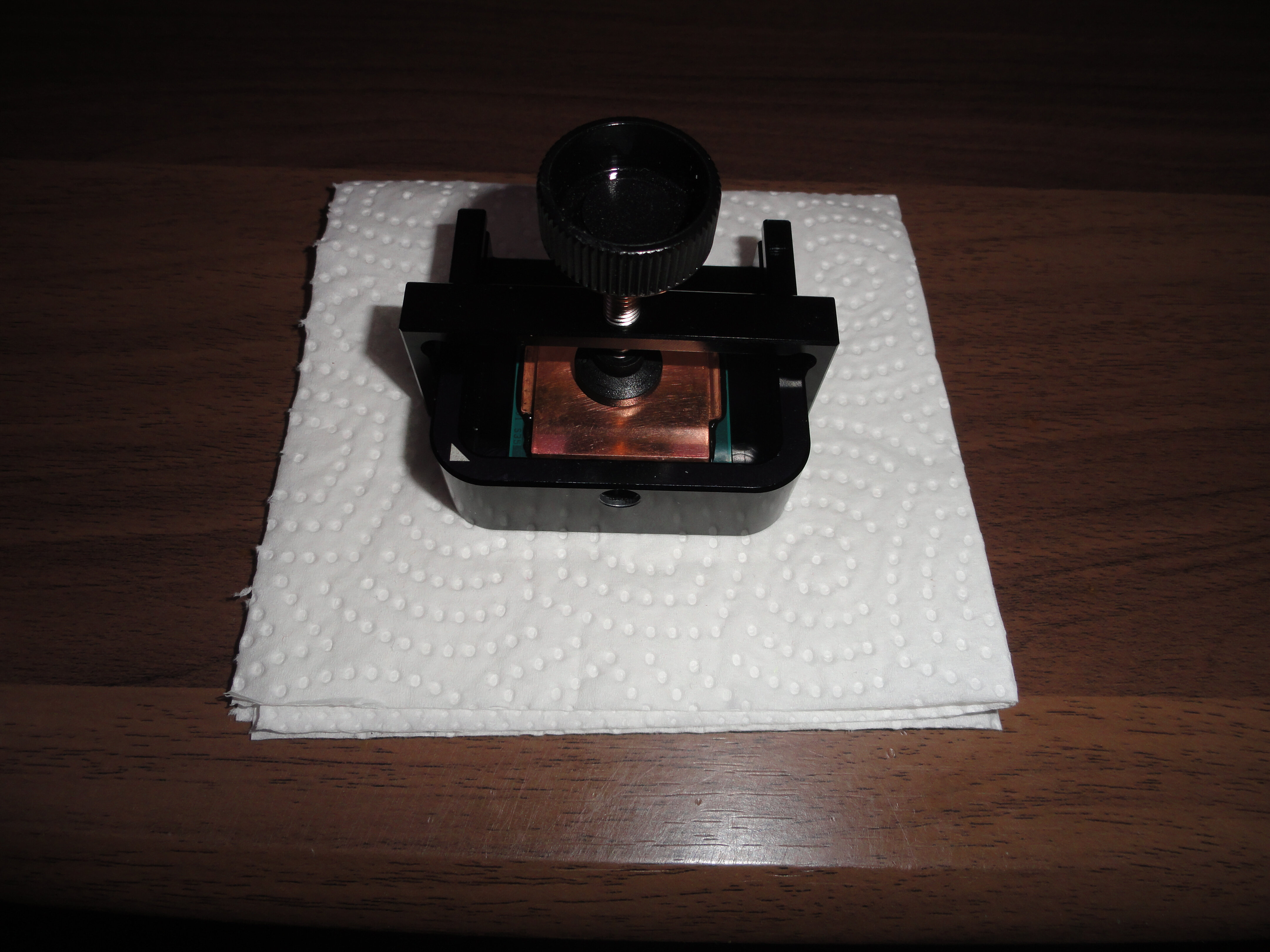

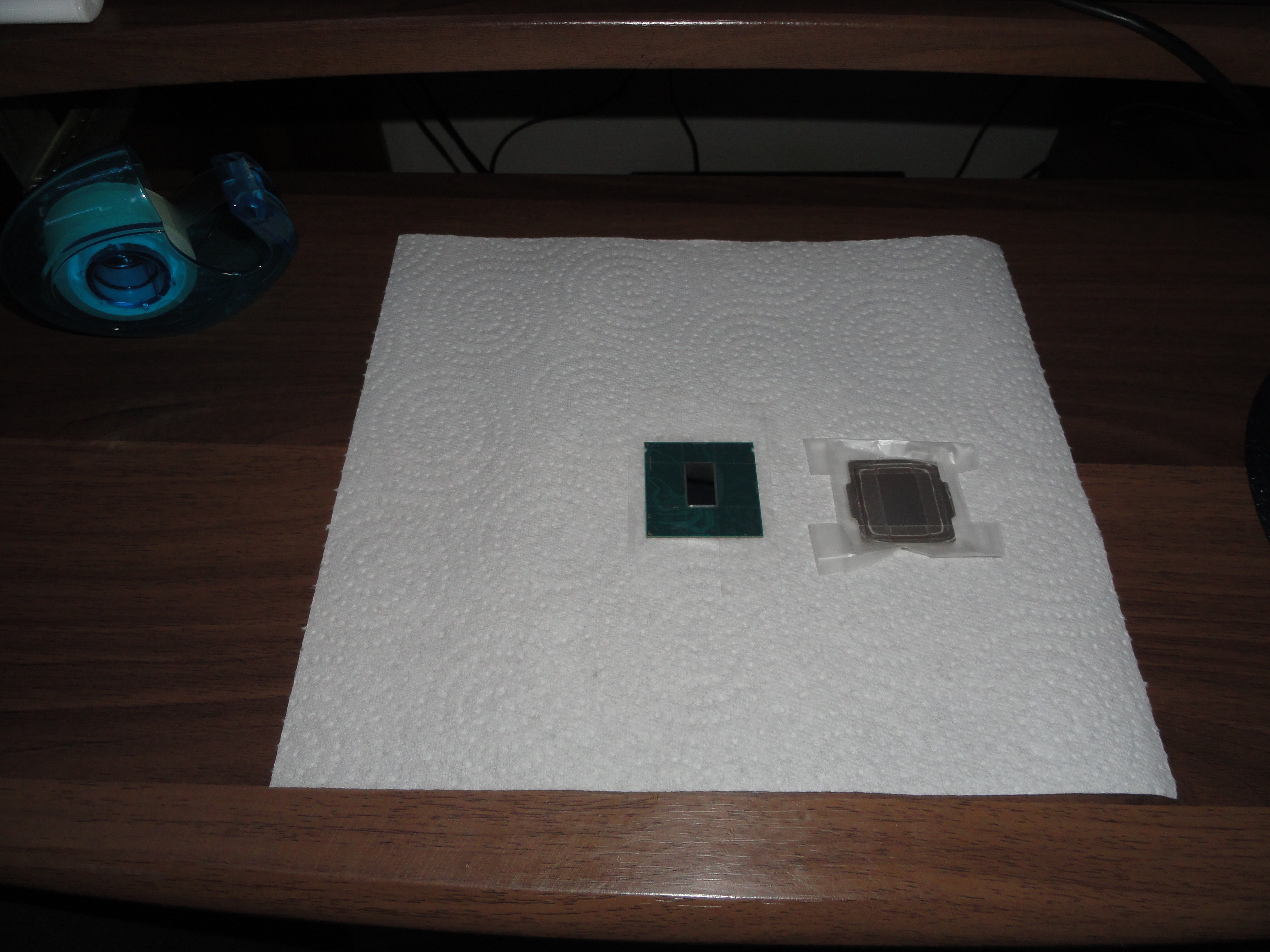

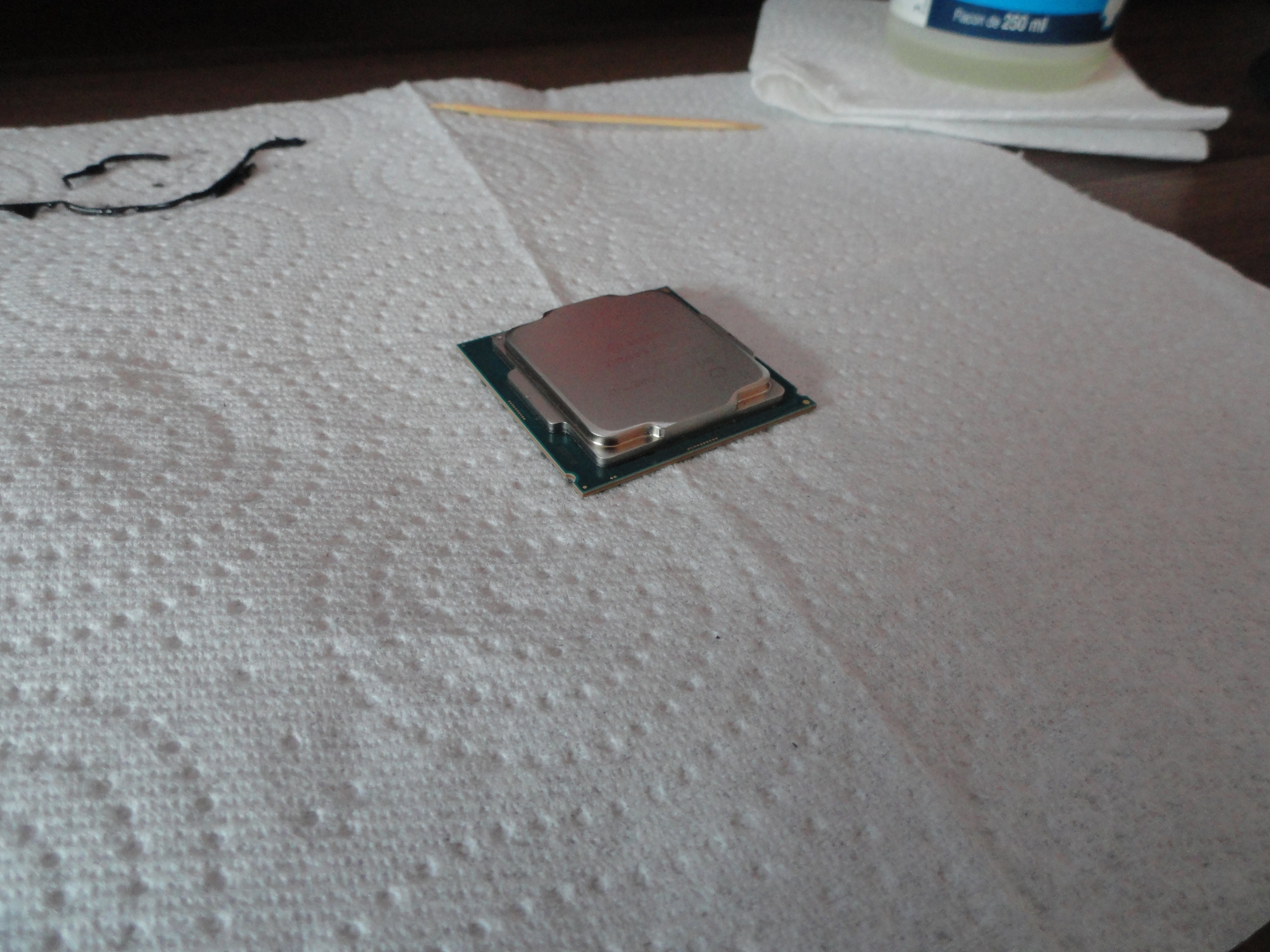

Petit delid d'un I7 9700KF...
https://www.zupimages.net/up/21/36/rt3y.jpg
https://www.zupimages.net/up/21/36/uid4.jpg
https://www.zupimages.net/up/21/36/z4ln.jpg
https://www.zupimages.net/up/21/36/yx3e.jpg
https://www.zupimages.net/up/21/36/tgso.jpg
https://www.zupimages.net/up/21/36/3zig.jpg
https://www.zupimages.net/up/21/36/tv8d.jpg
https://www.zupimages.net/up/21/36/3wgr.jpg
https://www.zupimages.net/up/21/36/jnrc.jpg
https://www.zupimages.net/up/21/36/s962.jpg
https://www.zupimages.net/up/21/36/epb4.jpg
https://www.zupimages.net/up/21/36/qrm4.jpg
https://www.zupimages.net/up/21/36/0j0v.jpg
Setup / Delid CPU Intel 115* / 1200

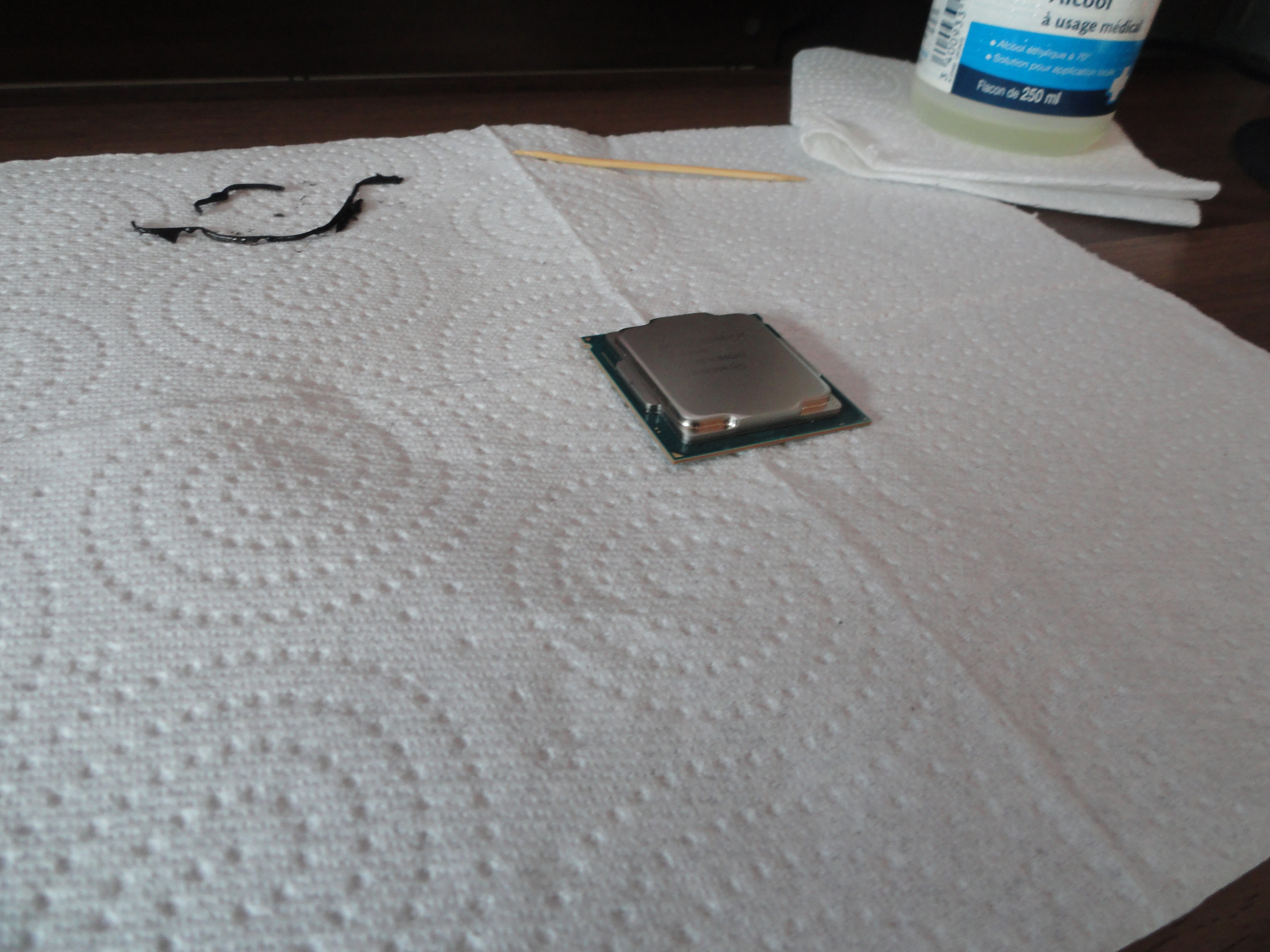

Petit delid d'un I7 8086K...
https://www.zupimages.net/up/21/37/2qbl.jpg
https://www.zupimages.net/up/21/37/kl5x.jpg
https://www.zupimages.net/up/21/37/xpiz.jpg
https://www.zupimages.net/up/21/37/41ab.jpg
https://www.zupimages.net/up/21/37/a52t.jpg
https://www.zupimages.net/up/21/37/x33j.jpg
https://www.zupimages.net/up/21/37/pwwm.jpg
https://www.zupimages.net/up/21/37/2kd9.jpg
https://www.zupimages.net/up/21/37/2lqp.jpg
https://www.zupimages.net/up/21/37/fspl.jpg
https://www.zupimages.net/up/21/37/c90b.jpg
https://www.zupimages.net/up/21/37/5r4y.jpg
https://www.zupimages.net/up/21/37/v42n.jpg

Merci mec, ouais il a gagner 15° rapport à avant, c'est propre
