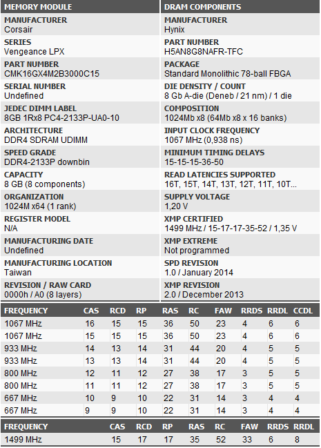

Posté le 13-03-2021 à 11:41:32  profilanswer
tchou@happy a écrit :
Salut à tous,
Je viens vers vous car j'ai un soucis pour OC ma ram.
La conf:
Ryzen 3600 oc 43*100=4300mhz@1.25v
Cm Gigabyte aorus b550 pro
Ram= Corsair vengeance LPX 3000c15
https://i.ibb.co/tLF4zQT/IMG-20201205-175840.jpg
conversion mathématique
Si je ne me suis pas trompé voici ce que me donne dram timming for ryzen.
Ma ram serai donc compatible 3000CL14 , 3200CL16 et 3400CL16 en relâchant les timming.
Le mieux que j'ai pour le moment c'est 3200mhz 16-17-17-17-30.
 J'ai commencé par les timing principaux et tout le reste en auto. c'est stable avec 1.36v.
Par contre si je touche au tRC le pc refuse de booter. En auto il me le fixe à 75, et impossible de la baisser sans que le pc refuse de booter.
Ca vous semble cohérent ces timing ???
https://i.ibb.co/SNdDL08/IMG-20201207-172256.jpg
https://i.ibb.co/JvSnqjt/IMG-20201207-172307-1.jpg
Je m'auto repli car je n'y arrive pas dans l'oc de ma ram, et surtout depuis que j'ai rajouté un kit identique pour faire 4x8go.
Je repart donc depuis le départ car j'ai du louper un truc je pense...
aster , tu m'a répondus que ma ram était de la Hynix MFR et non AFR.
Mais Thypoon Burner me sort ça lui sur mon kit "kivalemieux"
Mais quand je vais dans Thaiphoon Burner voici ce que j’obtiens. c'est pareil sur mes deux barrettes. Donc MFR ou AFR du coup ? car niveau timing c'est pas pareil.
https://i.postimg.cc/MKwX0bxq/ddr4.png
Merci pour votre aide

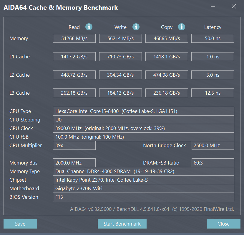

Posté le 21-03-2021 à 08:11:38  profilanswer
Eh bien, il se débrouille pas mal mon petit i5 8400  :o
https://i.postimg.cc/5t9vfZQR/patriot.png
Et c'est parfaitement stable. Passer en CR1 permet de gratter encore un petit peu aussi et c'est là encore stable mais dans le doute, je laisse un petit peu de marge.

Benoit6363
Posté le 21-03-2021 à 20:03:20  profilanswer
joli résultat, c'est avec le kit PATRIOT VIPER Blackout que tu as obtenu ces résultats? à priori tu as réussi à resserrer les timings.
n°2557108
petit-tigr​e
miaou
Posté le 21-03-2021 à 21:04:21  profilanswer
Oui c'est avec ce kit et les timings sont ceux d'usine.
Je connaissais pas cette marque, pas déçu du coup...

pourtant j'étais sur d'avoir de la B-DIE tiens regarde sur typhoon
punaize je pige plus rien !! LOOL
donc je peux prendre un kit par exemple 2x8 crucial en 3200Mhz ?
https://files.fm/thumb_show.php?i=rw46npjyy
Message édité par nebka94 le 19-09-2021 à 11:16:38
