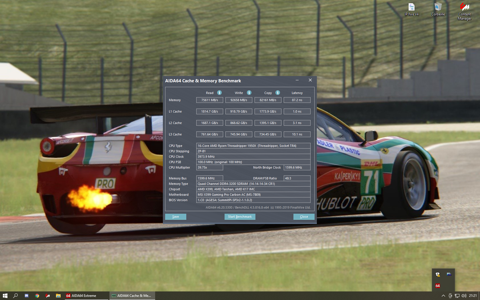

Wesh wesh ma poule !
Posté le 18-12-2020 à 17:22:59  profilanswer
Yop.
Je me suis procuré la Crucial Ballistix BL2K8G30C15U4B 3000 MHz CL15
Pour l'instant 1.5v et soc 1.15 pour test. Je suis à 69ns en gros sous aida64.
https://cdn.discordapp.com/attachments/543986581703360512/789526939534622780/unknown.png
D'ailleurs cet appli c'est customizé, ça permet d'ouvrir plusieurs instance dans une seule avec un paramétrage extrême.
Pour les curieux : https://github.com/integralfx/MemTe [...] 20Guide.md
Quelques suggestions niveau timing ?
Une remarque tRCDRD ne passe pas sous 19, obligé de clear cmos sinon.

johnny-vul​ture
Posté le 18-12-2020 à 19:47:02  profilanswer
J'avais pas vu que le lien github était déjà à la première page.

Posté le 18-01-2021 à 21:30:21  profilanswer
Je viens de faire un ptit test.
Y a pas un truc qui cloche des fois?
https://www.zupimages.net/up/21/03/vmj3.png
