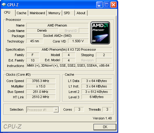

Posté le 13-09-2009 à 21:32:12  profilanswer
Bonjour tout le monde !
modele du cpu : AMD Phenom II x3 720
steeping du cpu : (fac.)
modele de la carte mère : MSI 790-FX GD-70
type de ram :Corsair XMS2 2*2Go pc 1600
vcore : 1.50V
multiplicateur et fsb : 251*15
refroidissement utilisé :Watercooling : Pompe Eheim 1048, WB Enzoteck luna
j'aimerais passé les 4 Go mais ce n'est pas stable.
j'ai peu de connaisance niveau o/c donc si vous pouvez m'aider se seré sympa
n°1931310

rom1 33
Posté le 13-09-2009 à 22:31:29  profilanswer
slr56 a écrit :
GigaHertz (Ghz) et non pas GigaOctets (Go)
 :whistle:
sinon j'avais oublié voici un screen
http://img20.xooimage.com/files/4/c/2/cpu-z-13056bd.png
dans le bios la limite du vcore est 1.50V je peut pas aller au dessus
Message édité par rom1 33 le 13-09-2009 à 22:32:33
n°1931341
seth-01
Posté le 13-09-2009 à 22:38:28  profilanswer
et en temps t'as combien lors d'un OCCT ou un LinX par exemple ? c'est stable ?
n°1931344
rom1 33
Posté le 13-09-2009 à 22:42:55  profilanswer
avec OCCT j'ai jamais terminé le test ^^
il me marque erreur sur le core2
en revange j'ai jouer de nombreuse heures d'affiller sur crysis et sa n'a jamais planté
en temp je suis 30° et 37° en full idle
n°1931345
seth-01
Posté le 13-09-2009 à 22:44:44  profilanswer
c'est qu'il n'est pas rockstable :/ donc pour tes 4 GHz ..... c'est à oublier ! Et je pense même en screen ca tiendra pas !
