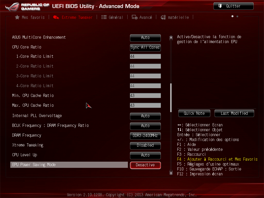

n°2396176
neostouve
Terrific heavymotor Petrolette
Posté le 10-06-2015 à 12:17:31  profilanswer
répondu sur l'autre topic
les screens de mon 4770k en h24 (100% stable) a 4400 .
http://zupimages.net/up/15/24/qvjn.jpg
http://zupimages.net/up/15/24/zgri.jpg
http://zupimages.net/up/15/24/5n3l.jpg
http://zupimages.net/up/15/24/2zq4.jpg
http://zupimages.net/up/15/24/jf3k.jpg
en espérant que cela puisse te servir un peu . ;)
Message édité par neostouve le 10-06-2015 à 18:07:01
I7 8700K @4900 - 16Go DDR4 3000 - SSD m² 970evo 500go - 3 DD 4TO - CM ASUS ROG Z370F - Gtx980ti WC - 35" Acer G-sync - H110I + H80I - Cooler Master 1000w - 8x Corsair LL
n°2396203
neostouve
Posté le 10-06-2015 à 18:09:45  profilanswer
D’ailleurs si quelques chose vous choque , ou manque dans mes réglages , n’hésite pas hein :) !
http://zupimages.net/up/15/23/upa0.jpg
Message édité par neostouve le 10-06-2015 à 18:16:28
n°2396205
aster
Chaotic Neutral
Posté le 10-06-2015 à 18:31:46  profilanswer
neostouve, tes réglages CPU et DRAM Power Phase Control à Extreme, ça me semble overkill :o
Optimized devrait suffire.
R4zOrB4cK, pas de miracles à espérer, la température est directement liée à la fréquence (et à sa tension).
Si tes tensions sont déjà au mini pour la stabilité, il ne te reste qu'à baisser la loadline calibration de quelques crans pour un gain très marginal.
Décapsule ou change de CPU ! [:spamafoote]

J'ai tenté un nouvel OC en poussant le VRIN jusqu'à 1.95V et le Vcore à 1.3V
Mais même à ces valeurs impossible de stabiliser à 4.2Ghz ...
Je suis donc repassé à 4Ghz pour 1.2V (+0.1V) de Vcore et VRIN à 1.8V (Default) et je me fait une raison, mon cpu est pourri en oc (ceci dit un core i5 de cette qualité à 4ghz c'est déjà largement suffisant, donc je vais rester ainsi)

De la bonne pâte te fait gagner quelques degrés , mais un montage direct sur le cpu sans ihs te fait gagner une bonne 15° de dégrés .
quel ratio pour le cpu cache ? et quel voltage pour le cache , aussi 1.3 ?

Ancestrle
Posté le 12-06-2015 à 00:44:51  profilanswer
Si tu parle du uncore il est à 35 à 1.1V
C'est encore moins stable si je le monte.

neostouve
Posté le 12-06-2015 à 09:04:00  profilanswer
pourquoi laisser l'uncore a 35 ? il faut pas qu'il y ai plus de 4 d'écart sinon ca peut planter . donc si tu est a 4.00ghz , il faut que tu le passe au moins a 36 .

n°2396397
Ancestrle
Posté le 12-06-2015 à 14:38:51  profilanswer
D'un tuto à l'autre ça change ... certains disent de le laisser par défaut et de ne pas y toucher ...
Je l'augmenterais à 36 ou 38, mais pour l'instant c'est stable sur 4Ghz

n°2396428
neostouve
Posté le 12-06-2015 à 19:04:32  profilanswer
bin si il est stable a 4000mhz , y'a pas de raison que l'uncore ne tienne pas 4000 a 1.20v !

Ancestrle
Posté le 14-06-2015 à 14:26:31  profilanswer
Je l'ai monté a 38 parfaitement stable a 1,125V.
Vais rester comme ça. Ça sera suffisant pour tous mes usages.
