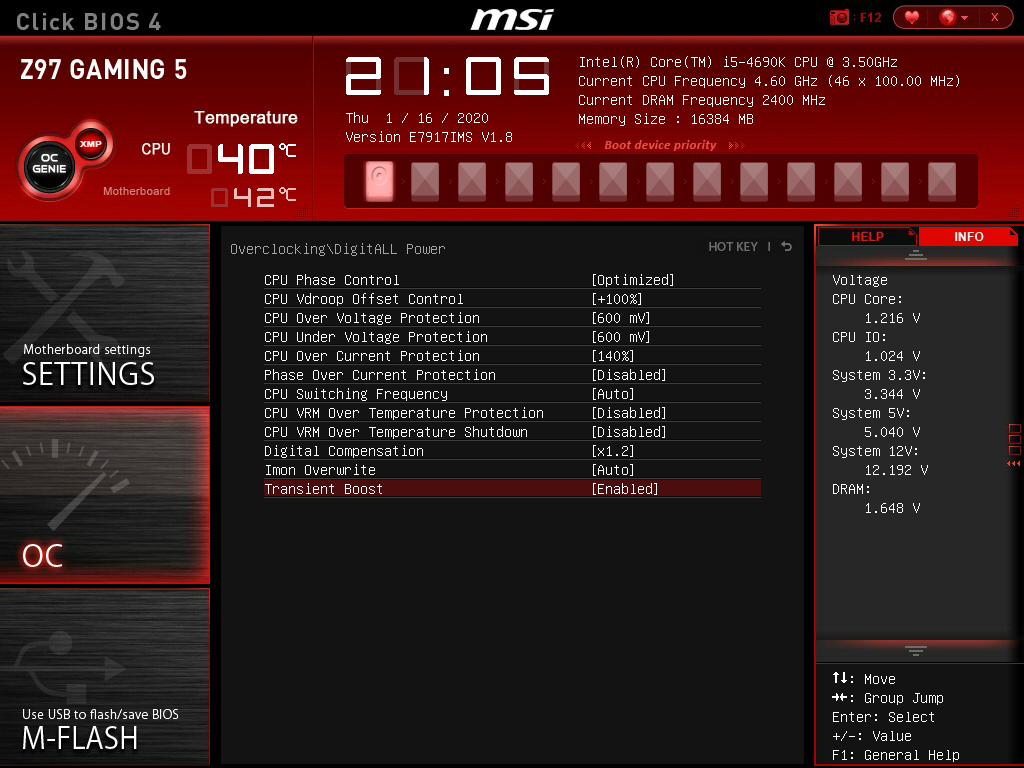

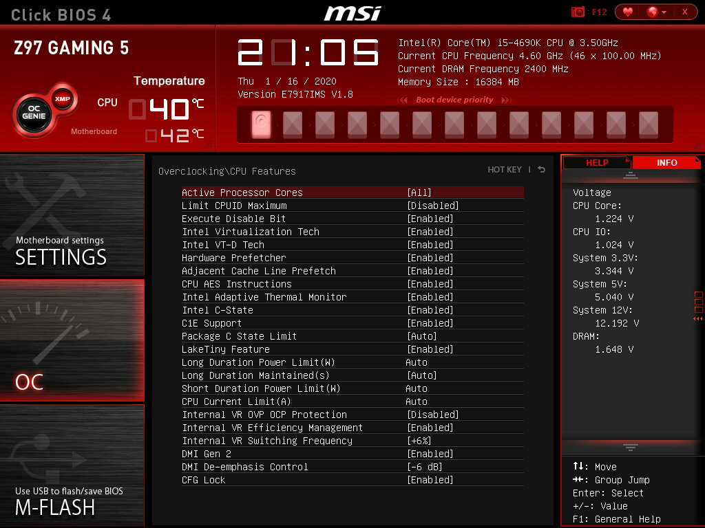

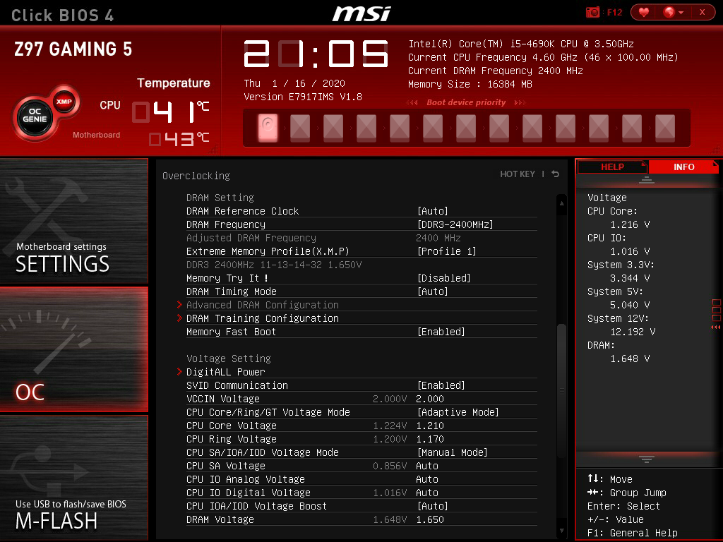

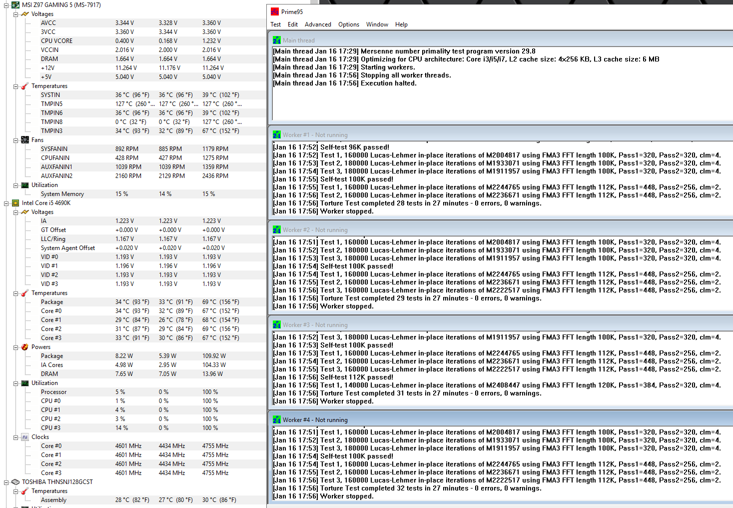

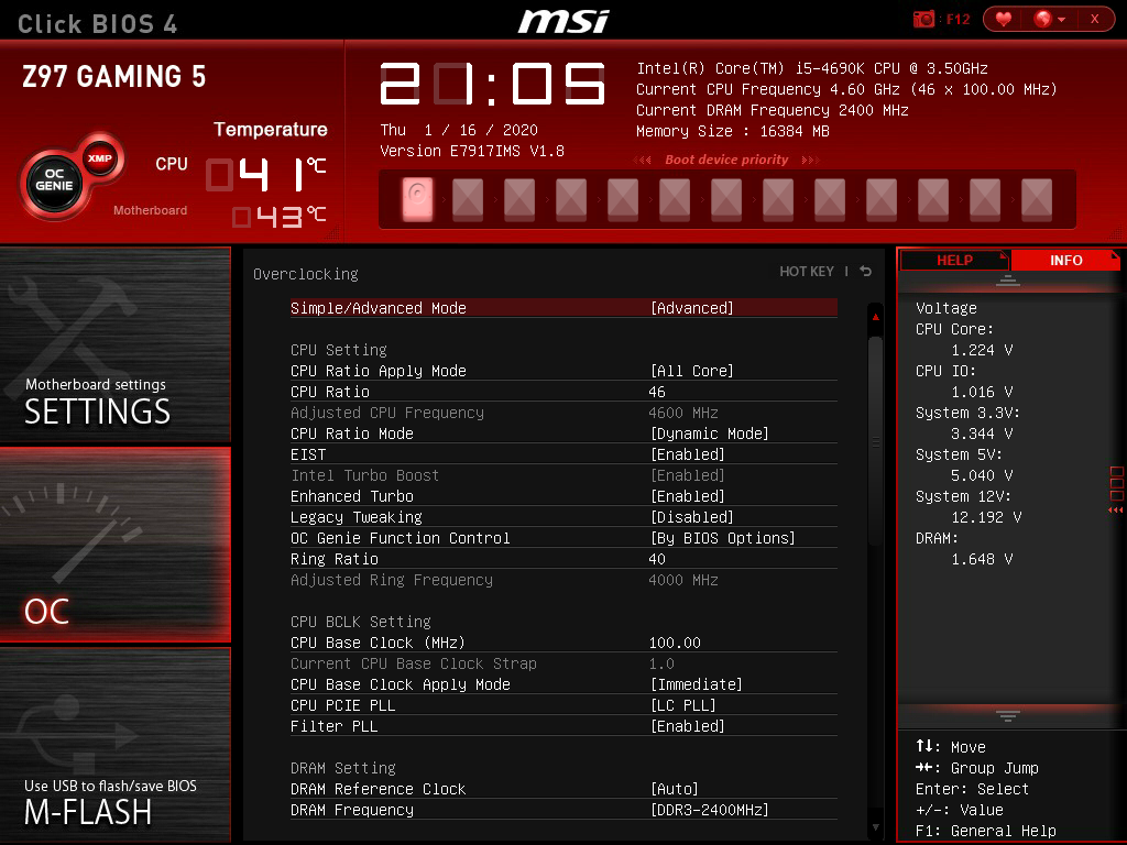

Posté le 16-01-2020 à 21:11:40  profilanswer
Salut, le problème, doit venir d'ailleurs, Rad mal placé ? Ou Aio ? Vérifie quand même. Ce n'est pas normal 90°
Sinon pour ma part, l'AIO H110 ayant rendu l'âme, je me suis pris la Eisbaer 280mm
Et j'ai optimisé les placements des ventilos et j'ai changé de place le rad, je l'ai mis à la verticale devant la tour de la carbide 540
J'ai repris les 2 ventilos de l'H110
Et j'ai fais un push/pull
https://i.postimg.cc/vYGwS6vp/4690k-4600.png
Pour l'instant.
j'ai pas mal touché dans le bios.
https://i.postimg.cc/GtqvLTfL/MSI-Snap-Shot-00.png
