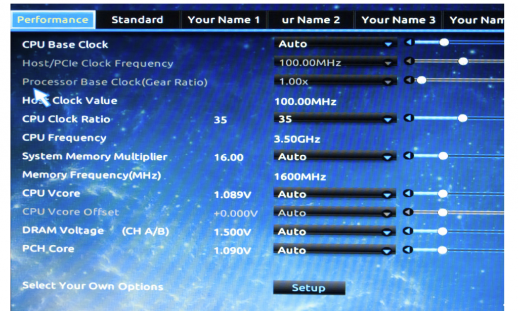

EDIT : Le PCIe monte conjointement avec le Bclk, et les straps permettent d'avoir des coefs pour désynchroniser.
Donc oui, monter le Bclk fait monter le PCIe (et le DMI) et peut engendrer une instabilité.
http://i482.photobucket.com/albums/rr185/notty222/basestrap_zps329a9a58.png
c'est par rapport à cette image dans mon bios, je voyais le pci express monter en même temps que le cpu base clock. Ce qui est assez pénible en terme d'overclocking, de devoir se passer de ce coef.
Message édité par kalimergo le 04-03-2014 à 00:09:59
