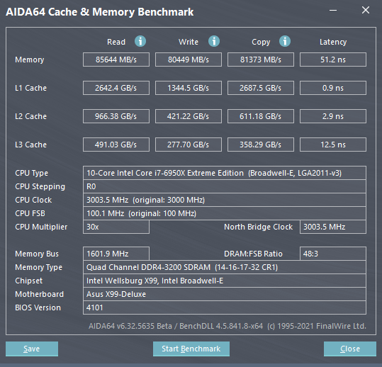

Vos débits sont pas ouf je trouve.
Comme ça c'est mieux ?
https://i.ibb.co/cK52MXx/cachemem.png

Amazing how far we can go...
Posté le 01-04-2021 à 23:21:22  profilanswer
Je pensais plus à quelque chose comme ça
https://i.imgur.com/E0kR7fU.png

Hum, la ram, le L3 et la faible latence sont utiles en jeux tandis que les caches L1, 2 sont pour le multi thread, en comparant le L3 presque identique qui n'a pas autant d'impacts en multi thread. 25,5 ns c'est énorme, mais 18 cores avec 45 mo de L3 donc compréhensible, je m'attendais à moins de débit avec ces fréquences, ici la quantité aide beaucoup pour les débits. Un 2699V3 à 3,6 Ghz turbo max équivaut pratiquement à un 5960X à 4,6 Ghz avec ram ultra optimisée sur timespy par ex (+11000) mais les gros V3 sont très polyvalents y a pas photo !
