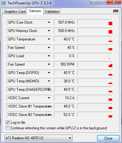

bon bah c'était bien la galère
au final j'ai pris les vis du ventirad de référence et c'est passé nickel
http://gpuz.techpowerup.com/09/08/21/7a5.png
temperatures similaires pour vous sous windows ?
Message édité par dureiken le 21-08-2009 à 16:45:03
temp dans la norme, alors c'etait pas si difficile que ca si?  :)
content du résultat?

Bon, j'ai finit par craquer... :)
J'ai longuement hésité au vu des feedback de nombreux utilisateurs ainsi que de plusieurs reviews sur le web qui mettait en garde contre ce produit du fait de l'absence de vis de bonnes tailles pour fixer les croix et des cartes mortes après l'installation de cet accelero.
Donc j'ai reçu le vieux pack, sans les 8 vis 8mm. Pour y remédier, j'ai utilisé la petite feinte qui consiste a réutiliser des vis qui autrefois permettait de fixer le bout de plastique noir du stock cooler.
Cela m'a permis de fixer l'accelero sans encombre. (sans forcer comme un fou :rolleyes:).
J'ai viré la pâte thermique d'origine pour la remplacer par de la IC diamond.
Enfin j'ai mis 1h et quelques pour tout monter en faisant tout de façon rigoureuse, surtout la fixation des radiateurs pour VRM qui semble être une autre grosse tare de ce produit.
En définitive, le bilan est plutôt satisfaisant.
La température au démarrage des 2 GPU est respectivement de 39° et de 37°.
Après 20 minutes de Dawn of war 2 qui pompe pas mal, je suis a 60° environ pour les 2 core.
En tapant ce message, la température est redescendu a 41 et 42°.
Pour les VRM, la température au démarrage fut de 50° pour tous.
Durant le jeu (j'ai pris un screen), ils sont montés a 90°, ce qui est raisonnable.
En ce qui concerne le bruit, je n'ai strictement rien entendu en load (j'ai joué sans son pourtant)
temps@load : http://img23.imageshack.us/img23/9803/tempload.th.jpg
temps@idle : http://img161.imageshack.us/img161/862/tempsidle.th.jpg
Le plus impressionant c'est que tous les ventilateurs de ma tour Lian Li PC-B70 sont en mode silencieux.
Je recommande par conséquent ce produit.
