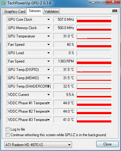

Posté le 12-12-2009 à 00:13:58  profilanswer
Si ca peux aider des gens, je viens d'installer l'accelero et voici mes temp sous 7 au repos. Que du bon me semble t-il. Le montage est bien expliqué, seul bémole, le cache bleu sur les pads est super chiant a enlever.
http://gpuz.techpowerup.com/09/12/11/e7q.png
Le fou ne sait pas ce qu'il dit, et le sage ne dit pas ce qu'il sait.
n°1962154
Cizia
Posté le 12-12-2009 à 00:45:16  profilanswer
temps excellente   :D

bonjour a tous
j'ai une 4870x2 avec ventilo d'origine elle a 1 mois et apres 10 min de jeux le memio2 monte a 98° / chez mon frere a plus de 100 et la carte ce coupe !!
je voulais savoir si c'est normal ou un changement de pate thermique s'impose ??
et aussi avec ATT je n'arrive pas a reguler le ventilo comme je voudrais ...
sur everest fan gpu 1 varie quand je varie avec ATT
mais
le Fan gpu2 ( le vrai lol )  quand je varie il reste a 27 % !!
comment faire??
car quand je joue  le ventilo monte pas plus de 2000 tr/min .. 30% +/-
merci
Message édité par martinnz le 17-01-2010 à 16:57:52

n°1975315
Fssabbagh
Satsui no Hado
Posté le 23-01-2010 à 10:18:41  profilanswer
dans ton pilote catalyst tu peux modifier la vitesse du ventilo ou sinon tu prends rivatuner pour monter en 3d la vitesse
http://www.ghacks.net/wp-content/uploads/2008/01/riva_tuner_fan_speed.jpg
Messatsu !

martinnz
Posté le 23-01-2010 à 14:29:57  profilanswer
je ne connais pas bien riva tunner .. avec ATT il n'y a pas moyen de regulé la vitesse ??
[ Feed-Back ]
n°1975382
Fssabbagh
Satsui no Hado
Posté le 23-01-2010 à 14:42:52  profilanswer
rivatuner est très facile d'emploi
http://www.jmax-hardware.com/forum [...] 293.0.html
je m'en sert sur mon Accelero xtreme 8800
Messatsu !
n°1975459
martinnz
Posté le 23-01-2010 à 19:12:43  profilanswer
je vien de tester, oui j'arrive a reguler la vitesse du ventilo .. mais manuellement, pas moyen de faire comme sur ATT une variation auto en fonction de la temperature ...
pourquoi sur att sa ne fonctionne pas ?
