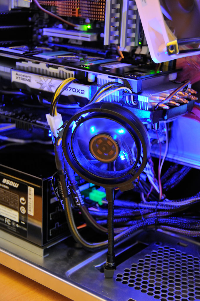

Posté le 05-07-2009 à 09:33:27  profilanswer
multivitamine a écrit :
TU plante toujours à furemark/occct à fond?
Accelero à 100%
Oui boitier fermé
Non boitier ouvert
Si je colle l'Antec sur l'arrière (comme sur la photo http://www.veiry.net/acceleropc4.jpg)
Non boitier fermé
Message édité par lone le 05-07-2009 à 09:34:59

OCCT c'est normal que ca plante depuis la version 3.1 qui supporte les GPU ATI, les cartes au design standard ont un étage d'alimentation à 3 phases qui n'encaisse pas la charge, tant que des cartes modifiée avec un étage à 4 phases passent tranquilement ce test! Je pense que furmark doit produire un effet similaire et qu'il ne sagit pas totalement d'une question de températures!
n°1906367
lone
Posté le 05-07-2009 à 12:58:19  profilanswer
Comme je l'ai déjà dis, Anno 1404 plante avec l'Accelero dans les mêmes conditions que Furmark. (GPU autour de 75°)
Si j'applique les règles citées ci-dessus (Tour ouverte ou Ventillo soufflant sur les radiateurs passifs) Anno 1404 et Furmark ne plantent plus.
Donc pour moi, Artic Cooling a mal bossé.
J'ai acheté en même temps un Accelero Twin pour le monter sur la 4870 de mon Mac Pro, du coup j'hésite carrément :)
PS: Tiens matériel.net n'a pas validé mon commentaire, ils ont peur que je leur fasse louper des ventes ? haha :)
Message édité par lone le 05-07-2009 à 13:02:39
