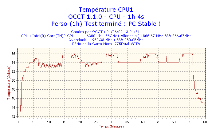

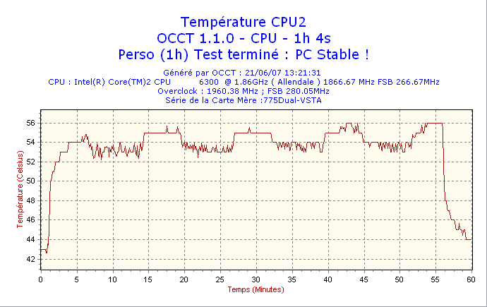

Dis j'ai une question bete,
comment c'est possible un seul ventilateur en extraction boitier
a 1000 trs Cpu FanLess ?
TAT 100% workload 62/60 ? avec du 29 en température ambiante
je ne suis en aucuns cas magicien. Le Gemin fonctionne très bien
sous certaines conditions la première c'est la surface CPu qui doit etre
parfaite sinon H/s
Occt
http://i189.photobucket.com/albums/z111/wolfflyter/2007-06-21-13h21-CPU1.png
http://i189.photobucket.com/albums/z111/wolfflyter/2007-06-21-13h21-CPU2.png

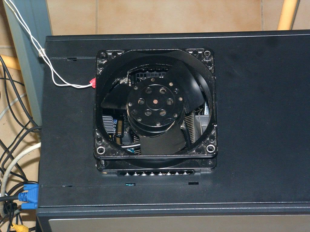

P180/182 = ventilos en haut.
http://i189.photobucket.com/albums/z111/wolfflyter/papst4850n1.jpg

Posté le 24-06-2007 à 15:18:21  profilanswer
je viend de reinstaller mon delta electronic a 3100trs...
je peux me prendre maintenant une x2900xt sans soucis :lol:  :lol:
j'ai gagner 2° sur le cpu,mais...quel bourasque!!!!
28 en idle a 3150mhz et 1.4v, ca claque mais a quel prix!!
Message édité par Cizia le 24-06-2007 à 15:29:56

wolfflyter
Posté le 24-06-2007 à 15:20:20  profilanswer
Lol lol

Cizia
Posté le 24-06-2007 à 15:24:24  profilanswer
non,je l'ai mis a l'avant de mon nine hundred avec en plus de mon noiseblocker black silent a 1400trs...
en fait,j'ai le black silent+le delta,l'un derriere l'autre sur la meme cage de disque dur..(les 2 extremiter)ce qui me fait couloir d'air digne d'une d'un cyclone... :ouch:
+1 autre black silent(12cm)en bas de la tour..
ce qui me fait 4*12cm+le 20cm+les 2*12 du gemin2...
Message édité par Cizia le 24-06-2007 à 15:28:12

wolfflyter
Posté le 24-06-2007 à 15:30:26  profilanswer
mets le en extraction si il n'est pas trop masqué par la position des
ventilos sur le Gemin.
sinon airduct

Cizia
Posté le 24-06-2007 à 15:35:10  profilanswer
oui,mais en extraction,je n'ai plus que le 20cm et mon alim..le 12cm a l'arriere toucher quasiment le ventirad..doonc j'ai u peur que ca flingue le flux d'air des ventilo sur le gemin2,surtout avec 3100trs :ouch: ..... j'avais deja enlever mon evercool a 2000trs..
sinon,pour l'air duct,oui,mais ou???
dans la porte c'est pas possible(le 12 de la porte est deja presque coller a la x1900) et des cage c'est pas possible non plus..puisque les ventilo sont placer dans les petite cage plastique du nine hundred...
Message édité par Cizia le 24-06-2007 à 15:37:43

wolfflyter
Posté le 24-06-2007 à 15:54:45  profilanswer
as tu une image de ta config ?
je comprends bien , et tu as raison, que si tu installe en extraction
un ventilo qui coupe le flux c'est pas bon.
